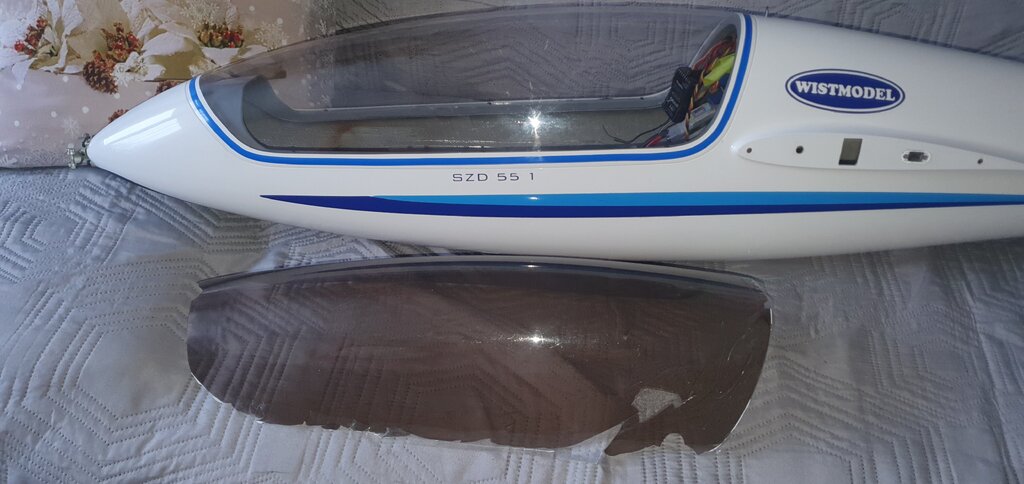

Shock Opublikowano 7 Stycznia 2025 Opublikowano 7 Stycznia 2025 Hej. Sporo rzeczy robiłem... ale tego akurat chyba nie, przynajmniej nie w takim modelu Nie żebym sobie nie poradził ale nie chcę wyważać otwartych drzwi i proszę o podpowiedzi jak zrobić to sprawnie, czysto, jaki optymalnie klej, jak docisnąć, na kadłubie czy poza ? Jak najlepiej wykonać lakierowaną, białą ramkę po przyklejeniu oszklenia ? Oczywiście starą szybkę muszę zerwać z ramki, dopasować nową, skleić i gotowe ... Jutro mam mieć szybkę i wolałbym aby wyszło to idealnie .

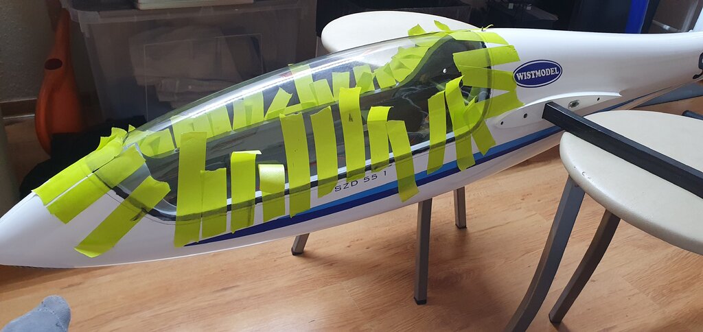

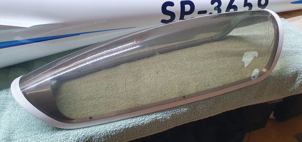

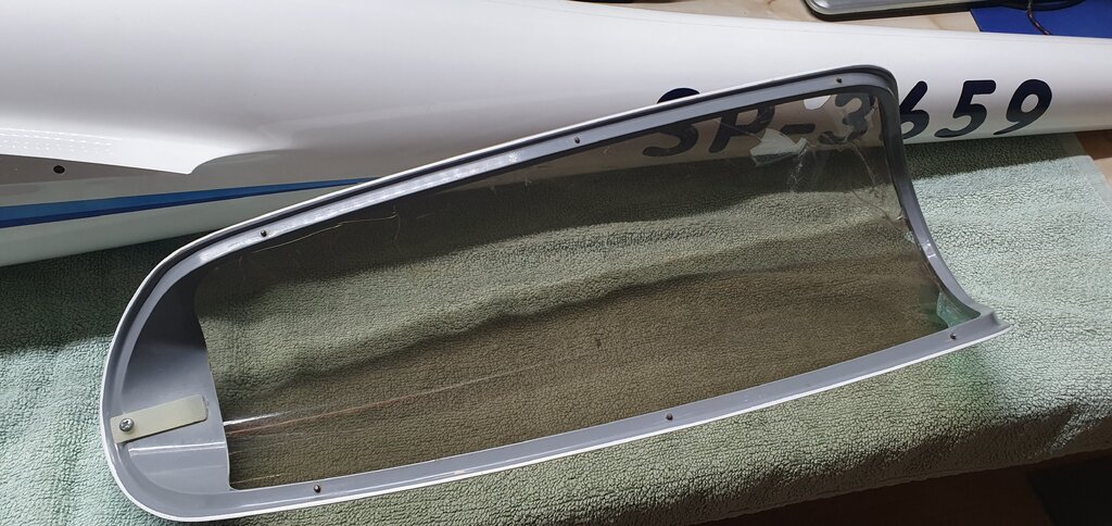

Ta odpowiedź cieszy się zainteresowaniem. Shock Opublikowano 12 Stycznia 2025 Autor Ta odpowiedź cieszy się zainteresowaniem. Opublikowano 12 Stycznia 2025 Serdeczne dzięki Panowie za powyższe sugestie przy wymianie szybki . Właśnie ją wymieniłem i nie jest to mocno skomplikowana czynność, jednak wymaga pracochłonności i dbania o czystość prac. Największym problemem było wyłamanie i doczyszczenie ramki pod nową szybę-nie wiem czym kleił producent modelu ale stara trzymała mega mocno i spoina była bardzo twarda. Ja szybkę docisnąłem kawałkami taśmy, przykleiłem klejem 3M DP 490 potem szpachla samochodowa i lakierowanie . Lakier z domowych zapasów nie do końca siadł z odcieniem dlatego zastosowałem dekoracyjnie cienki pasek niebieskiej taśmy -wg mnie całość komponuje się dobrze i mnie się podoba . 9
