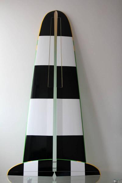

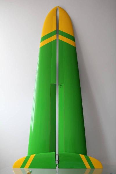

Napisano 21 listopad 2012 - 12:53
Tak wyglądają skrzydełka Barakudy po udzieleniu "pierwszej pomocy" w nakładaniu kolorów :) IMG_9151.jpg IMG_9148.jpg

Napisano 21 listopad 2012 - 14:15
Ładnie i czysto .... dobra robota

Napisano 21 listopad 2012 - 19:36
Elegancko wylakierowane ;)

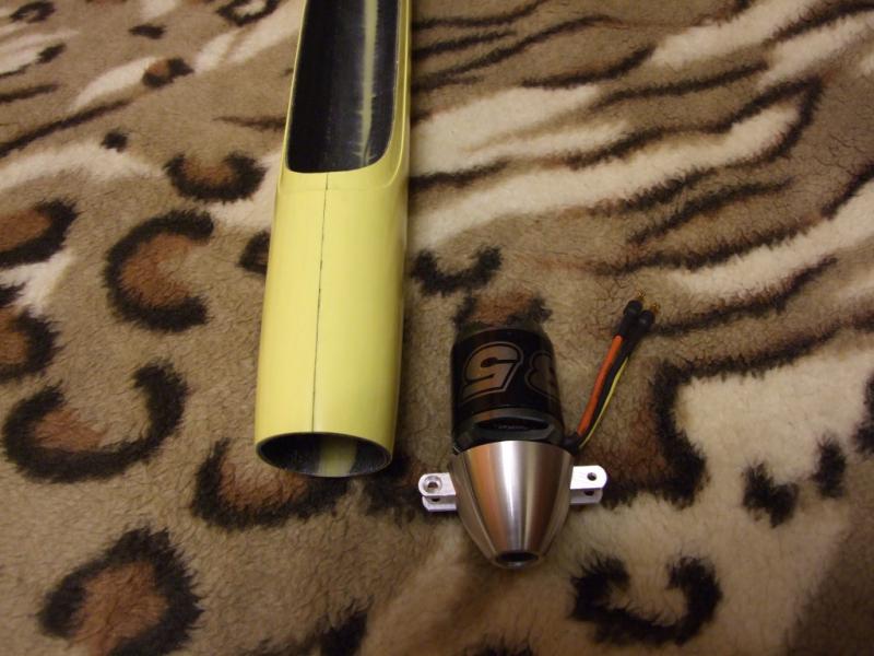

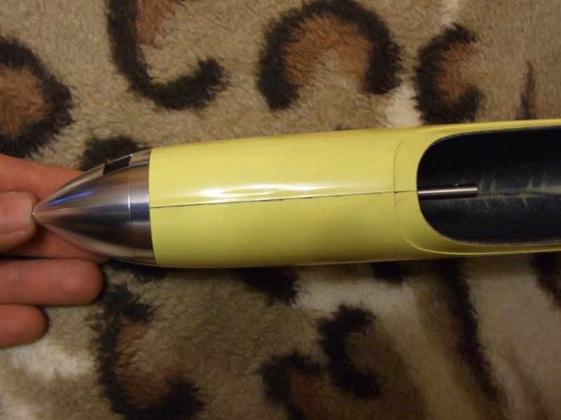

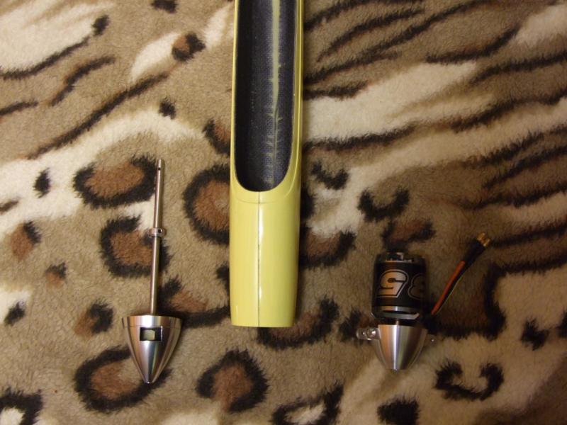

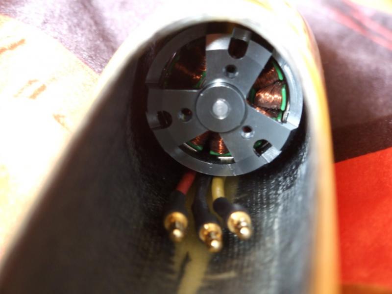

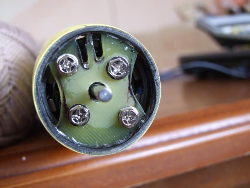

Kadłub został przerobiony pod silnik więc będzie to jednak motoszybowiec. Zdjęcia przedstawiają jak można kontrolować szlifowanie dziobu tak by oś silnika i śmigła była w osi z kadłubem. DSCF4074.JPG DSCF4075.JPG DSCF4076.JPG Wręga silnika została zrobiona z formatki laminatu i wklejona na żywicę zbrojona rowingiem. DSCF4083.JPG DSCF4082.JPG Kołpak typu turbo będzie pozwalał na stałe chłodzenie silnika, regulatora i pakietu wewnątrz kadłuba. DSCF4085.JPG

dobrze wyciąłeś ! a nie boisz sie o kable silnika ? sa strasznie blisko wirującej obudowy
  • 0
#39 damenix
damenix
  • Modelarz
  • 135 postów
  • Age: 34
  • SkądBydgoszcz
  • Imię:Damian
Napisano 01 grudzień 2012 - 16:23
Nic nie ociera więc się nie boję o kable. Nim model pierwszy raz poleci, kable będą dodatkowo zabezpieczone przed przemieszczaniem się.
Odrębną sprawą jest to iż w szybowcu silnik to rzecz najmniej potrzebna, większą uwagę poświęcam wszystkim mechanizmom sterów.
  • 0
#40 janegab
janegab
    jano
  • Modelarz
  • 1470 postów
  • Age: 69
  • Skądkonin
  • Imię:Jan
Napisano 01 grudzień 2012 - 18:12
Latam również barakudą..kable od silnika przyklej pod wirnikiem silikonem bezbarwnym..a dobrze jest je troche przedłużyć byś miał dogodny montaż z kablami od reglera chyba ,że jestes ginekologiem ha..ha.. Moja barakuda spisuje się znakomicie również w termice- bedziesz bardzo zadowolony.
