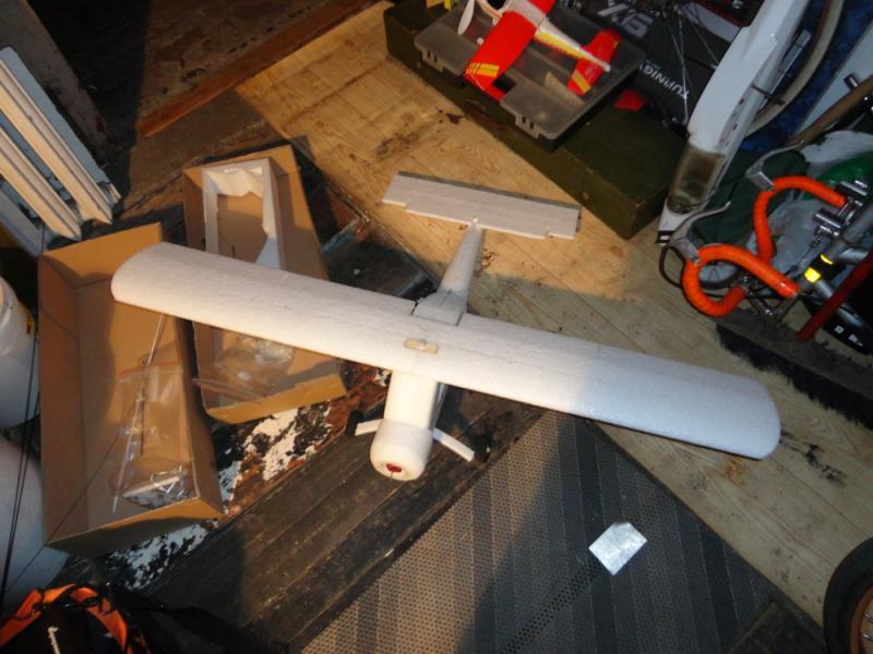

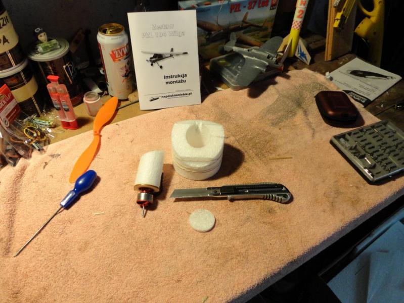

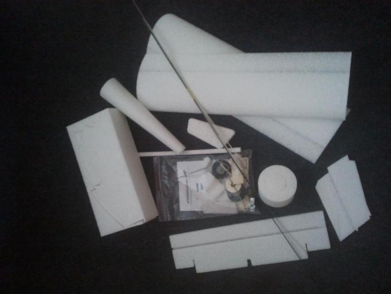

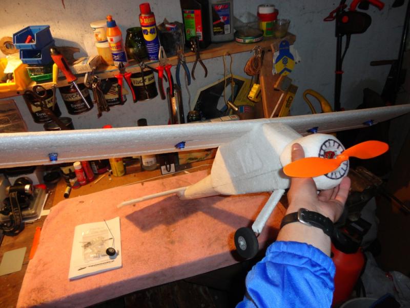

siemaneczko, zakładam nowy temat, idzie do mnie Wilga od Marka, obiecałem mu, że zrobię ładną relację na forum i postaram się co by tak się stało... Obiecuję, ze będą zdjęcia hehe. Dzisiaj powinna się pojawić przesyłka, więc od jutra ruszam z budową, nawet moja żonka się zaoferowała, że pomoże :) wczoraj koło 15 przyszedł kurier i przyniósł mi paczuszkę. Spodziewałem się pudełka w pudełku z fajną grafiką jak przy antku, ale dostałem kartonowe pudełko z naklejką kuriera. No nic, nie będzie ładnej naklejki do kolekcji :) Zawartość na pierwsze otwarcie nie powala, wycięte cnc elementy, i jakaś tam siateczka z jakimiś tam elementami i wiązka węgla, szkła i drutu. Po głębszych oględzinach, ta siateczka okazałą się skarbnicą dupereli, ładne te duperele, i w zasadzie w paczce jest naprawdę wszystko co potrzeba. Trochę szkoda, ze po złożeniu połówek skrzydeł okazało się, ze jest pewna różnica w grubości profilu, ale ujdzie. Zobaczymy jak będzie dalej. Dzisiaj zabieram się za budowę. zdjęcie poglądowe na to, o czym mowa wyżej. 2012-08-23 15.05.59.jpg Relacji ciąg dalszy. zacząłem od sklejenia osłony silnika i przytwierdzeniu silnik a do łoża. Wszystko szło dobrze, fajnie się kleiło, ale nigdy więcej nie kupię kleju do pianki dragona... cholera schnie tak długo, że włosy szybciej rosną... po sklejeniu maski i wręg do trzpienia przyszedł czas na dalszą pracę z "noskiem", to jest sklejenie wszystkiego do kupy. Przed przyklejeniem wręgi silnika odciąłem od trzpienia kawałek epp pod odpowiednim kątem, co dało mi skłon i wykłon około 3 stopniu. silnik.JPG Potem przyszedł czas na kadłub. jego połówki pasują całkiem nieźle do siebie, posmarowałem klejiszczem, poczekałem 52s (od 30-60s jest napisane w instrukcji kleju...) i złączyłem ze sobą. Pomocne okazały się gumeczki. w tak zwanym między czasie, odrysowałem kształt ogonka, odciąłem naddatki epp. Po 2 godzinkach zabrałem się za szlifowanie wszystkiego. Maska kadłub i ogonek, bo jakoś mi się zdawał taki poszczempiony... Całość prezentuje się tak. calosc.JPG Model dorobił się jeszcze podwozia, którego zamonterowanie okazało się wyzwaniem dla metaloplastyka, bo po przymiarce okazało się, że jest ... jakie jest :D ... imadło i dziesięć minut roboty i było już proste. Mocowanie podwozia już wcześniej wkleiłem przy pomocy epoxy bizona. Dzięki mojemu wspaniałemu klejowi do pianki przy klejeniu osłonek/owiewek goleni pomocne okazały się blaszki z inpostu.... golen.JPG W czasie pracy wpadł mi do głowy pomysł na malowanie, nie widziałem jeszcze markowej Wilgi w takim, więc będzie niespodzianka, statecznik pionowy już uzyskał stosowną grafikę ( dziękuję mojej żoneczce, za to ze nie krzyczała jak jej podebrałem klej do dekupażu czy jak się tam to pisze :D ) Kolejnym krokiem było sklejenie skrzydeł. Jak producent zalecał postarałem się o wznios. Przy skrzydłach muszę napomknąć, że nie są identyczne... ku mojemu zaskoczeniu profil jednego okazał się grubszy. No ale waga ta sama była mniej więcej... trochę je podciąłem i już. Jak ma latać to będzie latać. (albo nie) W zestawie brakuje prętów szklanych na wzmocnienia na jedną stronę skrzydeł. Jakoś tam coś tam wsadziłem i jest sztywno...wznios po 30mm na końcach, muszę jeszcze podciąć końcówki skrzydeł pod katem bo teraz bardziej przypominają piperowe skrzydełka. co ja tam jeszcze zrobiłem? Usztywnieniu uległ statecznik poziomy. na razie to tyle. zdjęcia wkleję jutro, żona zabrała aparat i nie mogłem zrobić nic wczoraj więcej. skrzydla.JPG Czas pracy przy modelu do tej pory to...5h23min. cdn........ ciąg dalszy nastąpiłłł co zrobiłem? poskładałem go do kupy. W ciągu dnia odwiedziłem kolegę Darka Matuszaka z Model-Fan i kupiłem pręty węglowe. (niestety Marku wzmocnienie płatów było tylko na jedną stronę) Ku mojemu zaskoczeniu poprawił się wznios sam, poprzednio po zaklejeniu wyszedł mi jakoś 2,7/8 mm a teraz mam 3/3,1mm. Super. Skrzydło dostało skośne uszy, co mnie przyprawiło do szewskiej pasji, bo nie cierpię tego robić. Wyszły równo. Uch. Kiedy proces formowania skrzydła zakończył się zabrałem się za mocowanie skrzydła do kadłuba i serwa. Gwóźdź w łąpkę i do roboty, rach ciach bach i miejsca na wklejenie wzmocnień pod śrubę i wkrętkę palco-kujkę gotowe. Praca nad tym elementem to była formalność. Kiedy zabrałem się za skrzydła (podzielone lotki na klapy) ocknąłem się, ze przecież będę potrzebował 2x"Y"... uff miałem i przedłużacze też :) Lutownica rozgrzana, śmierdziało strasznie okropnie i fuj. Po odrysowaniu kształtu serw wypaliłem im domki. Serwa będę pionowo. Następnie wyznaczyłem linię prowadzienia kabla i nożykiem naciąłem. Serwa lotek i klap są na tej samej wysokości, lub jak kto woli w takiej samej odległości od natarcia, co pozwoliło mi wpakować oba kable do jednej kieszeni. Kiedy przeciągnąłem kable do wnętrze kadłuba zrozumiałem czemu u kolegów taki bałagan. Matko i Córko!! bebech.JPG No nic. Muszę wam powiedzieć, że model składa się bardzo przyjemnie i w zasadzie instrukcja jest ale mogłoby jej nie być. O godzinie 1:45 nad ranem zakończyłem prace, i boje w z wielkim pająkiem, który postanowił mi przeszkodzić wchodząc mi na nogę (paskudny, włochaty, ogromny brązowy pajęczak z obrzydliwym odwłokiem!!!!!!!!!!Jezu jak ja nie cierpię pająków) Do lotu zostało jedynie statecznik pionowy, podpiąć popychacze do serw i lotków, zamontować kółko ogonowe i ....już Pewnie nie wytrzymam i oblatam go jeszcze przed malowaniem, Żona zgodziła się mi go podmalować :) niech ma... (jak nabrudzi to będzie na nią :D ) Na zakończenie zdjęcie pod sufitem z kolegą na prodaj. calosc2.JPG A nie to nie koniec, zapomniałem nadmienić, że kiedy wsadziłem pakiet i podparłem paluchami model 5,1cm od natarcia to wyważył się idealnie, myślę, że nie będę musiał korygować nic kiedy dokleję kółko i SK. Obiecuję jeszcze zdjęcia gotowego pomalowanego modelu no i może jakieś foto relacjone z oblotu? Zobaczymy. edit: model prawie gotowy do oblotu. zakończona praca malarsko podłączeniowa. Muszę tylko podpiąć serwa wszystkie do orczyków, bo zapomniałem z samochodu kombinerków, ach no i ogonowe kółko, bo nie mam idei jak je zamontować żeby sie skręcało.....kurde wpadłe, no bajecznie proste!! Kiedy to pisałem wpadłem na pomysł i to chyba jedyne wyjście!!!Super. Oceńcie sami. Ładna WIlga? Nie wiem jeszcze kiedy oblot dzisiaj lub jutro. Nie mogę się doczekać. pomalowana1.JPG pomalowana2.JPG pomalowana3.JPG pomalowana4.JPG Podsumowując, model bardzo łatwy w budowie, przyjemny dla oka i prosty konstrukcyjnie. Polecam dla każdego adepta modelarstwa, który chce sam zmontować model. Tyle teraz oblot i koniec relacji.

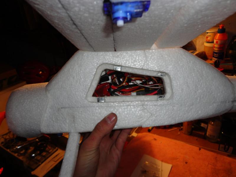

przydałoby mi się zdjęcie jak macie ułożoną elektronikę w środku.
Jak można to nazwać ułożeniem... lepiej powiedzieć upchaniem elektroniki. Miejsca mało, a szpejów jest trochę.

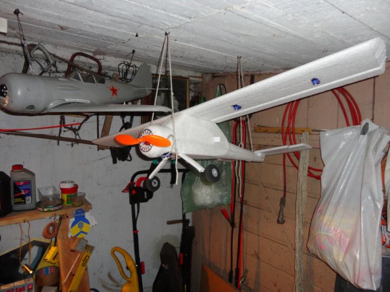

Dołączona grafika Dołączona grafika
PZL 104 Wilga w moim wykonaniu, lata od 2010 roku. Super trenerek do spokojnych lotów.

Zgodnie z instrukcją od M.R wyciąłem w kadłubie komorę pod akumulator i kable.

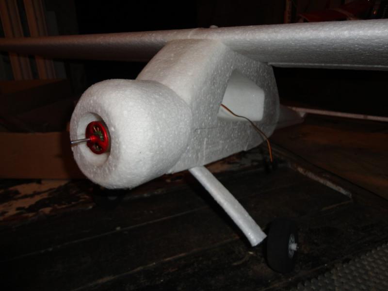

Ja się przejąłem "bebechami" i przymocowałem regulator i odbiornik żeby nie latały luzem.
Dołączona grafika
Dołączona grafika
Korzystając z okacji dziękuję Wojtkowi za cenne wskazówki co do modelu. Dzięki Wojtkowi m.in. mogłem uniknąć spalenia silnika.
