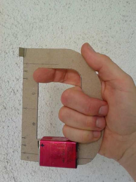

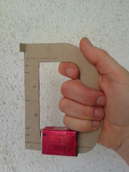

Andrzej (AMC), "prawie" masz rację. ;) Już powstaje eksperymentalny uchwyt do piankolotu, uniwersalny z możliwością wymiany modułów elektronicznych: R/C na IR/C (oczywiście piankolot dostanie płynną regulację obrotów silnika). Uchwyt będzie miał dodatkowo wbudowany reflektorek 6W (białe LED) do testowych lotów elektryków na uwięzi wieczorową i nocną porą. Andrzej (rajaner) dobuduje w modelu oświetlenie pozycyjne i reflektor (3W - biała LED przy przednim kole) włączany z uchwytu przy lądowaniu/starcie.
Pierwsze ergonomiczne przymiarki uchwytu do ręki:
... i początek realizacji:
Powstają dwie sztuki uchwytów (jeden dla Andrzeja, drugi dla mnie) do eksperymentów z modelami hybrydowymi na uwięzi i minimodelami RC. Ponieważ uchwyt z modułami RC będzie w zasadzie kompletną, 3-kanałową aparaturą RC (z możliwością wymiany RC na moduły IR), opis konstrukcji uchwytu C/L-aparatury RC(IR) zamieszczę w TYM temacie.
