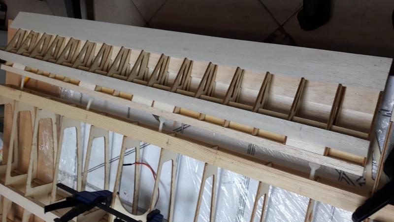

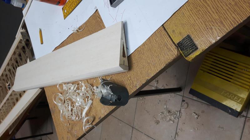

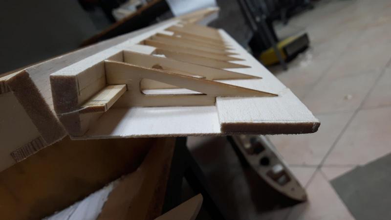

  8. Witam Prace ślimaczym tempem posuwają się powoli. Strugiem (heblem) krawędzi lotek ostrugałem. Dopasowanie lotki. Tak dwie lotki obrobiłem jednakowo,w wolnej chwili prace ruszą dalej. Pozdrawiam Marian

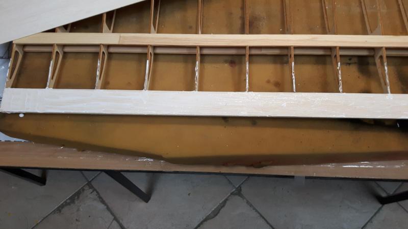

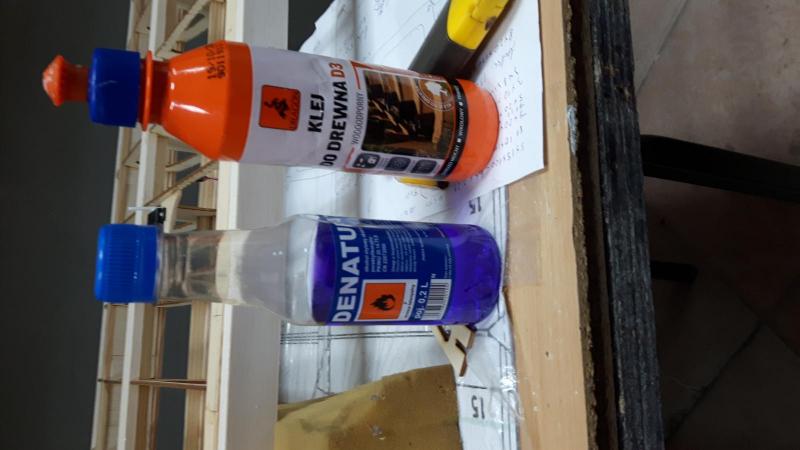

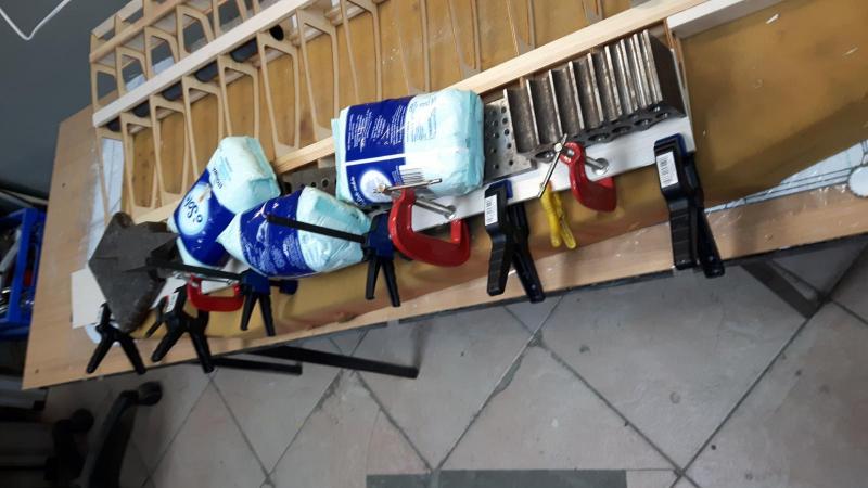

  12. Witam Czas ucieka zimno w modelarni tak około 12 stopni trochę za mało na klejenie farelka i mam 16 zaczynam kleić.Pokazywanie samego klejenia to mało istotne aby tu się nad tym rozwodzić.Jednak zrobiłem fotkę rozprowadzając pędzelkiem klej Dociskam tym co mam pod ręka. Pędzelek próbuję wymyć nie wychodzi nawet zakupiłem Denaturat on tylko w szmatkę da się lekko oczyścić. Szukam macie Panowie jakiś dobre rozwiązanie usuwanie nadmiaru kleju z pędzla. Pozdrawiam Marian .

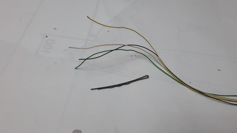

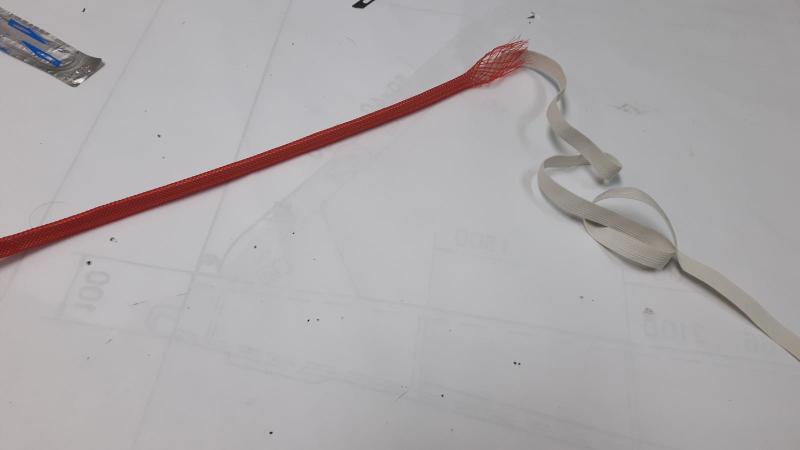

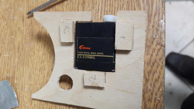

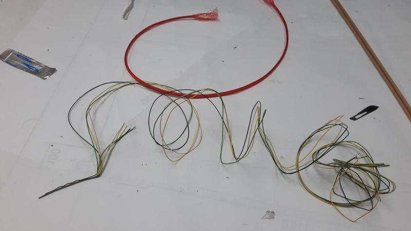

  13. Witam Dałem kawałek oplotu pol istrowemgo młodemu gimnazjaliście byłemu członkowi modelarni,bardzo podobało jak zobaczył zabezpieczone przewody. Spotykam Michała na rodzinnym spacerze,pierwsze pytanie jak ma przeciągnąć. Uśmiechnąłem się jak "gumkę w majtkach" nie zrozumie ja nie mam gumki to są bokserki samonośne. Tak zaprosiłem na chwile do modelarni,Pokazując zrobiłem fotki dla innych młodych. A tak pokazuje co będzie potrzebne spinka do włosów (agrafka nie miałem pod ręką) i jego przewody. Przygotowane do przeciągania bez węzełków.. przeciaganie Przeciągnięte Nie jest mnie do śmiechu uczono nas tego w podstawówce na zajęciach przyszywanie guzików i takich prostych przeciąganie gumki w majtkach. Pozdrawiam Marian

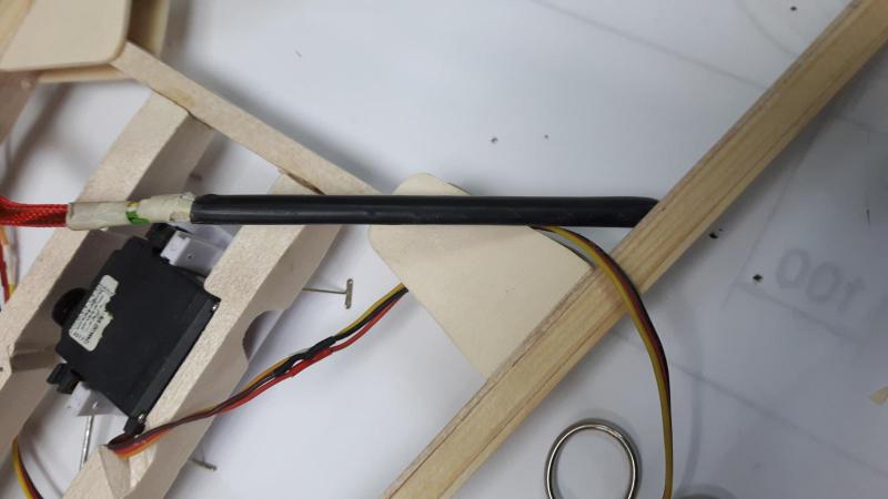

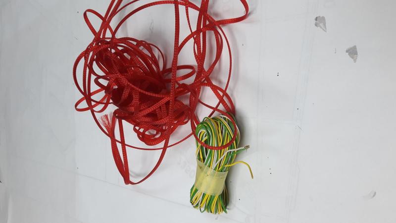

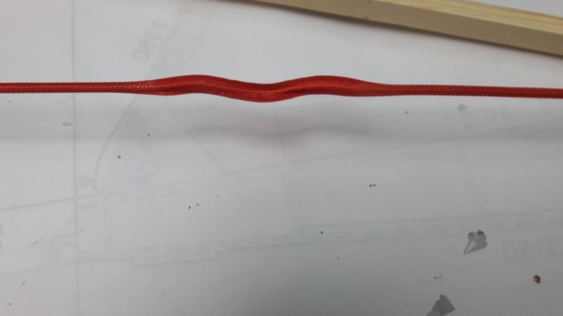

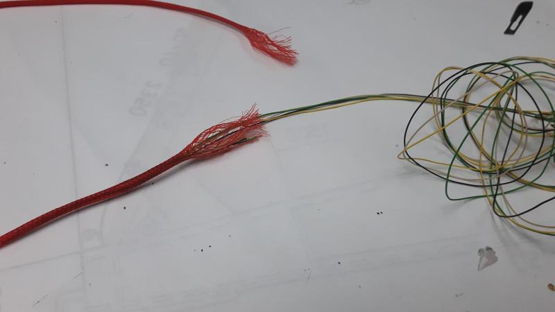

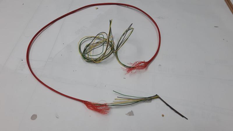

  14. Witam Odwiedził w modelarni Stanisław położył na stole.O co to? Oczywiście poznaje to przewody L G Y 0,35 mm posłużą do przedłużenia zasilania serw. Ten czerwony to oplot pol istrowy .Potrzebuje w tym oplocie przeprowadzić dziewięć przewodów do zasilanie serw wysokości jak i kierunku.Same przeciąganie wygląda jak połykająca dżdżownica pokarm Do przeciągnięcia splotu w oplocie zasilania w kanale, belce używam termokurczki jest elastyczna. Oplot gotowy do przeciągnięcia ja po raz pierwszy spotkałem tą możliwość.Patrząc na koszty to ogromna różnica,1 m bieżący oplotu to 1 zł,przewód L G Y to 0,20 zł trzy przewody w oplocie to koszt 1,60 zł niema na rynku tańszego przewodu. Szukałem ale małe rączki mają ale inne koszty. Jak by ktoś spotkał tańszy proszę o link. Pozdrawiam Marian

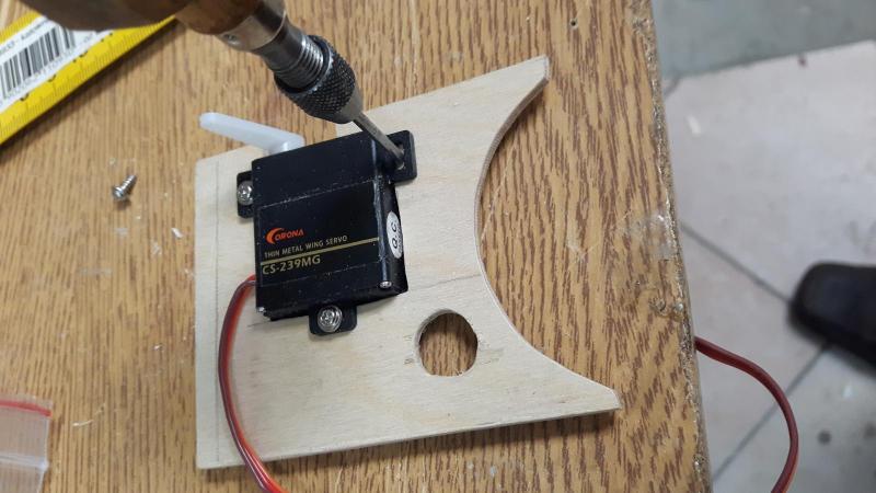

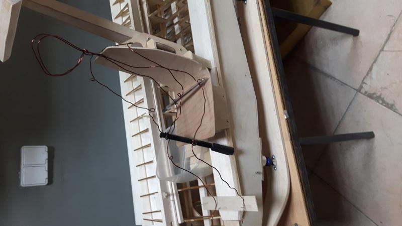

  15. Witam Uzupełniam drugi płat tu akurat w serwo wzmacniam od spodu balso sklejką. Miejsce pod wkręty nie nawiercam tylko szpikulcem zaznaczam prowadzenie. Lotka drugiego płata odwzorowuje nie muszę mierzyć dla mnie tak jest prościej lustrzane odbicie. Odkładam chodź jest sporo do wklejenia. Rysunki szkieletowy pilota nie daje spokoju. Wyginam z dwóch kawałków drutu nie jest ładnie równo ja widzę nocna lektura, rysowanie nie poszło na marne. Z pewnością dalsze prace to nie małe wyzwania. Poczytam dalej z zmęczenia natłoku nowych wiadomości zasnę snem kamiennym. Pozdrawiam Marian
