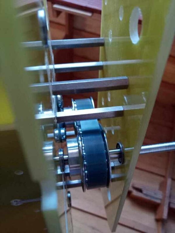

Zrobiłem test statyczny silnika. Przy 11.3v obroty bez obciążenia i przekładni 8900/min. (producent podaje 9700 dla 12v, na wejściu regulatora jest 12,2v a na wyjściu jest max 11.3v, nie wiem czy to normalne ale zaznaczam że regulator taki przedpotopowy : - ) ).Pobór prądu 1.8A. Z przekładnią bez obciążenia 6100obr/min 3A a z śrubą w wodzie 5500obr/min i poborem 8A (zalecane max 10A).Wychodzi na to że przełożenie 1:1.47 jest dobrze dobrane , silnik nie jest nadmiernie przeciążony jednak jaką prędkość dadzą obroty 5500 to się okaże dopiero na wodzie. Oczywiście staram się zrobić wszystko osiowo ale myślę że przy podwójnym kardanie nie ma to aż takiego znaczenia. Działa on wtedy podobnie jak półoś w samochodzie gdzie podczas jazdy , skrętu czy nierówności , osiowości nie ma. -

Tak , trzy jak w oryginale . Zrobiłem na szybko próbny box na silniki i przekładnie ze sklejki , jak przyjdą koła , pasy i łożyska to poskręcam na próbę , jak będzie ok to wytne wszystko z GFK 4mm, powinno być solidnie i rozbieralnie. -

Zdaje się że o prędkości 50km/h wspominał jedynie Andrzej. Ja uważam, że taka prędkość by była za duża aby uznać że model płynie realistycznie przy tej skali. Nie zależy mi więc na prędkości a na realiźmie. Poczytałem trochę angielskie fora gdzie te silniki były dość szeroko używane w kutrach czy właśnie w jachtach typu cruiser. Wniosek taki że te śruby faktycznie mogą je za bardzo obciążać na bezpośrednim napędzie więc narazię zrobie skrzynię z GFK 4mm w której zamocuję przekłądnie pasową dla każdego silnika osobno 1:1,47 i do której będa przymocowane silniki. Łączenie z wałami poprzez podwójne kardany. Całość będzie skręcana a więc demontowalna z możliwością zmiany silników jeśli tępo będzie przesadnie żółwie. Nie mam pojęcia czego się spodziewać. Waga modelu napewno będzie ponad 10kg. Dzięki za propozycje , napewno się zgłoszę jeśli będzie trzeba bo w zasadzie nie wiem nic o silnikach do łodzi. Ten model to taki eksperyment , ale przede wszystkim ma cieszyć oko. -

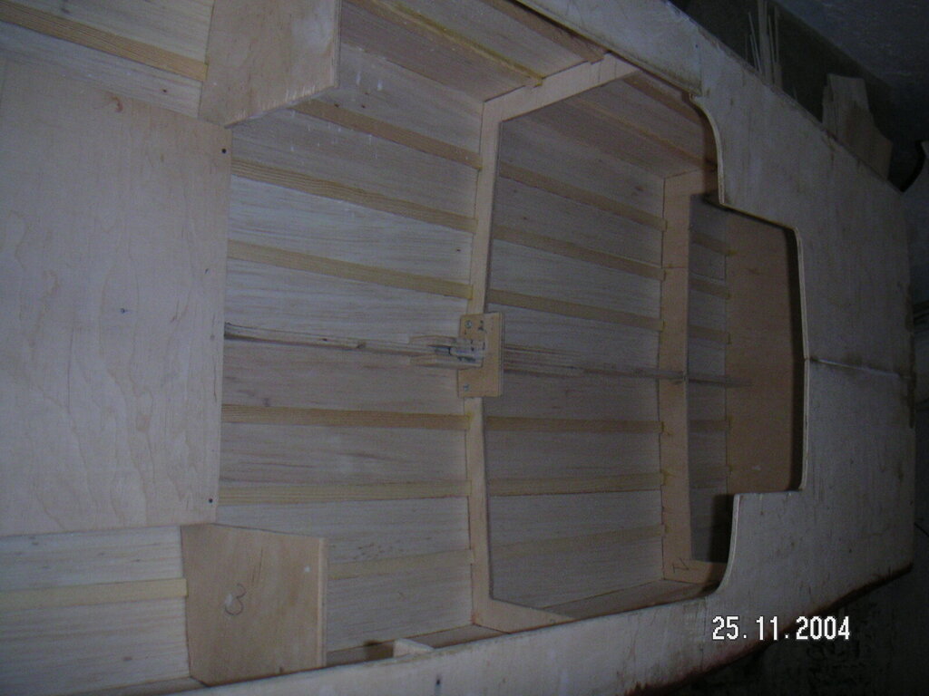

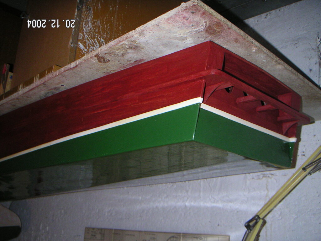

Ten ma ok 190 cm , od biedy można do niego wsiąść i uzyć jako kajak bo wyporność też ma sporą :- ) MDF planuję pokryć najpierw caponem , potem podkład aby zakryć wszelkie pory , lakier poliuretan , szlif na mokro i dopiero warstwy rozdzielcze. Ścianki wszystkie są ukośne więc może uda się nie zniszczyc formy po jednym rozformowaniu. -

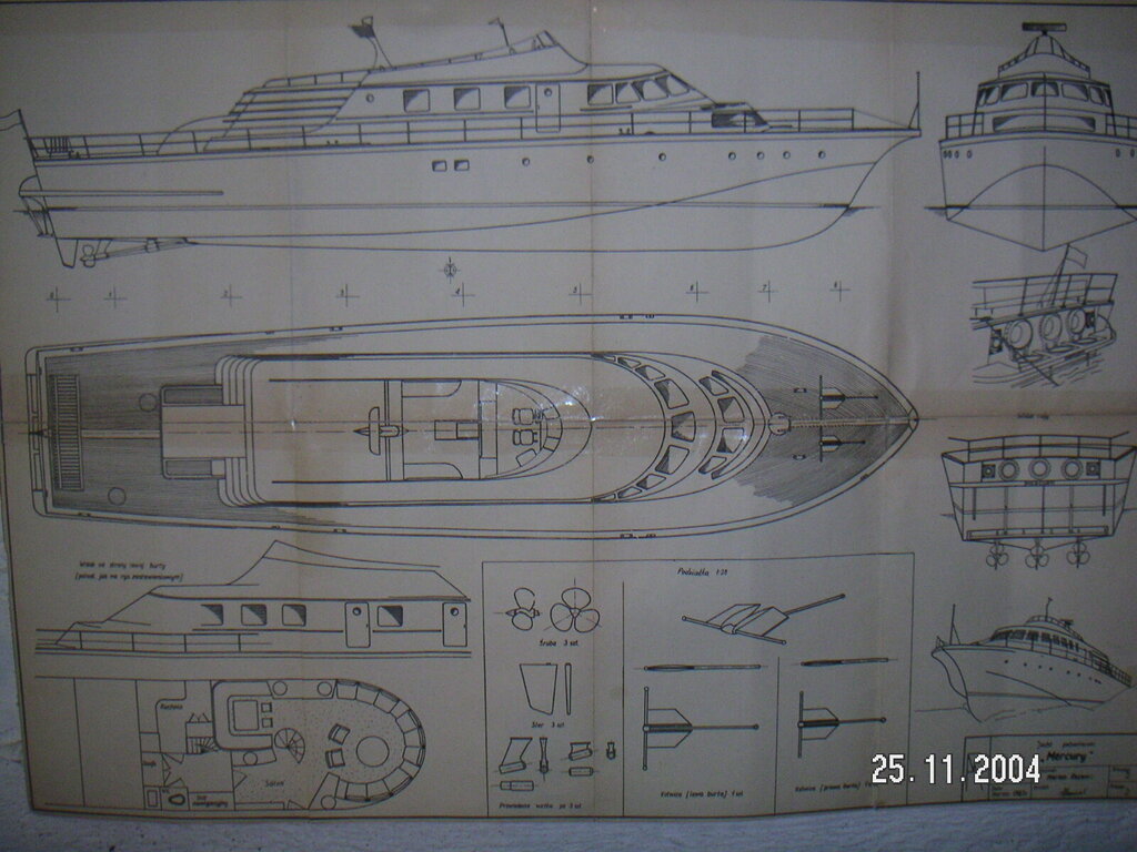

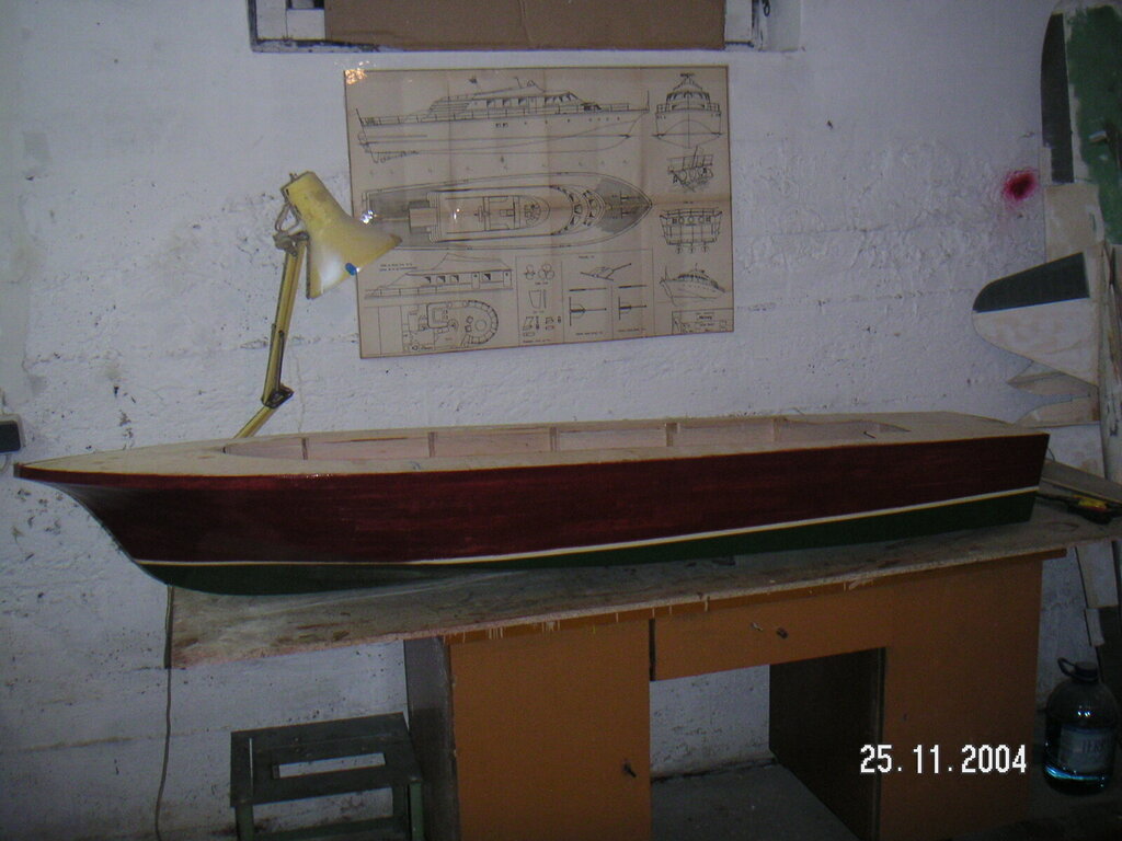

Kolego Andrzeju ? Pietrzykowice koło Żywca. Co do napędu. Naturalnie, to była jedna z pierwszych rzeczy nad którymi myślałem przeglądając i skalując plany. Zachowując zatem proporcje , średnica śruby wyszła 45mm. Są trzy , trzy łopatowe a więc i silniki o odpowiednim momencie aby uciągły je bez przekładni. Torpedo 850. Miejsce na wał środkowy pod odpowiednim kątem było wycięte już w stopce podczas budowy szkieletu. Pozostałe dwa wały boczne będą mocowane później. Podobnie jak i stery których wielkosć również nie jest przypadkowa ? a jak widać na zdjęciu , mosiądz już nadgryziony zębem czasu - zakupione ok 19 lat temu ... -

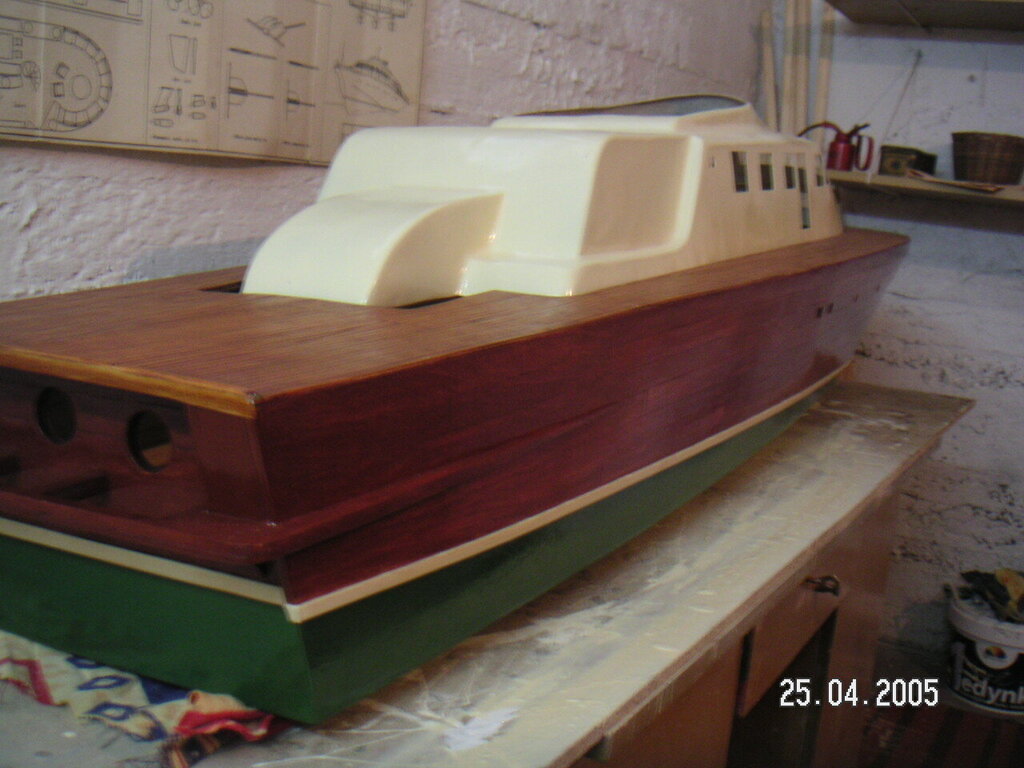

Jacht motorowy Mercury - Brave Challenger
Maciek82 opublikował(a) temat w Statki , okręty, okręty podwodne , żaglowce

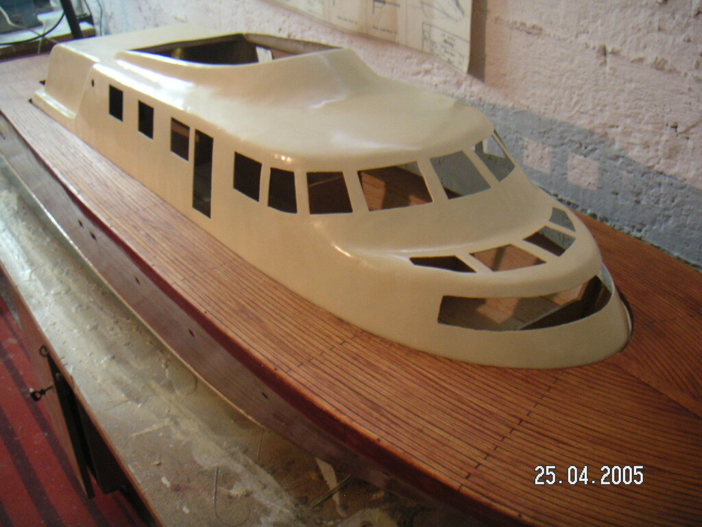

Raz na czas warto zrobić porządek w rzadziej odwiedzanych zakątkach domu/warsztatu.. ja np. znalazłem taki niedokończony model pełnomorskiego jachtu motorowego o pierwotnej nazwie Mercury którego oryginał został wyprodukowany w jedynym egzemplarzu na specjalne zamówienie wg. projektu Petera Du Canea w stoczni Vosper w Wielkiej Brytanni dla Stavrosa Niarchos w roku 1960 . Luksusowy jak na tamte lata jacht o długości 31m , dzięki trzem silnikom Rolls Royce o mocy ponad 4400Km każdy był w stanie osiągnąć prędkość 60 węzłów jednak nie był w stanie manewrować w porcie z mniejszą prędkością niż 8 .Jacht ten wielokrotnie przechodził różnego rodzaju przemiany czy remonty wraz ze zmianami właścicieli, jednak największą przebudowę wykonano w 1989 r co wg mnie znacznie zepsuło pierwotny wygląd. Poniżej zamieszczam kilka fotek sprzed i po przebudowie. Niektóre zdjęcia uzyskane bezpośrednio od członka rodziny pierwszego właściciela jachtu. Budowę modelu rozpocząłem w 2004 roku na podstawie 9 -ego numeru planów modelarskich wydanych w 1966r. Nie mając wówczas żadnych dodatkowych danych o prawdziwej jednostce ani zdjęć ( te powyżej otrzymałem po kilku latach od zaczęcia budowy) , rozpocząłem prace przeskalowując rysunki do skali 1:16 ( ok 1,9m długości) i za pomocą tradycyjnych wówczas narzędzi modelarskich wykonałem kadłub konstrukcji szkieletowej , pokryty balsą i laminatem szklanym. Część dolna pomalowana farbą kauczukową do łodzi , burty oklejone listwami z forniru machoniowego i polakierowane a pokład z listewek na przekłądkę z czarnym brystolem. Nadbudówka laminowana metodą traconego styropianu powstała na nieudolnie przygotowanej bryle co skutecznie zniechęciło mnie do dalszych prac i zawieszenie budowy na prawie 20 lat ? Po tym czasie postanowiłem dać projektowi drugie życie ? Dziś mój warsztat narzędziowy wygląda trochę nowocześniej co powinno usprawnić wykonanie , szczególnie nadbudówki której kształt był trudny do odtworzenia ręcznie na podstawie niewielu danych. Powstał więc projekt 3d i wyfrezowana forma po możliwie niskich kosztach w materiale MDF . Będzie z tym trochę zabawy ale przynajmniej mam pewność że całość będzie symetryczna i bez zbędnych pofalowań ? cdn.. -

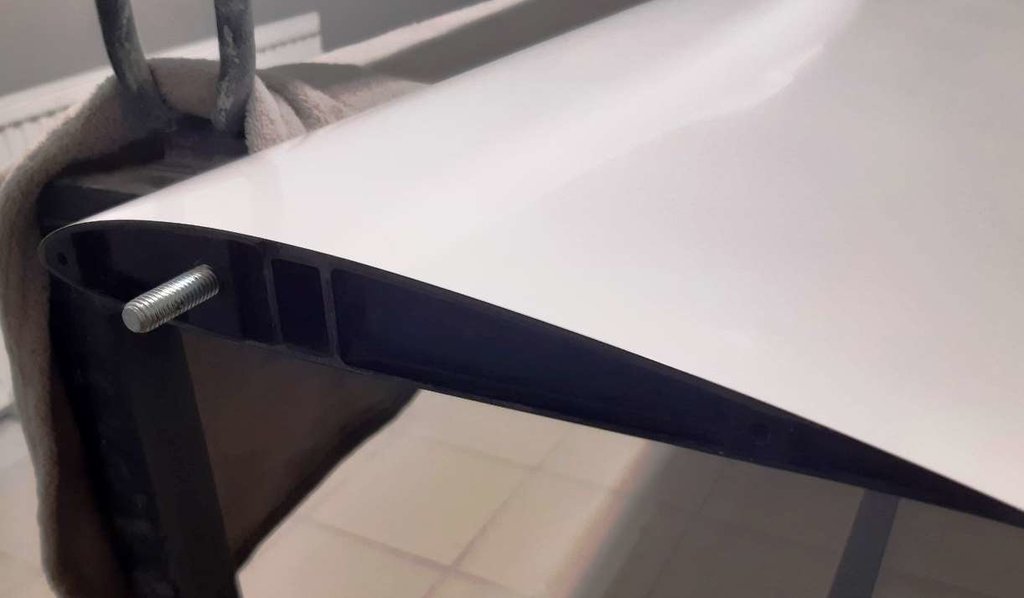

Czego nie robi się dla klientów ? , aby zaspokoić ciekawość na jakie wygibasy mogą sobie pozwolić w locie , robimy test wytrzymałości skrzydła. Poniżej dwa filmiki z próby złamania - jak narazię "bez powodzenia" ale nie ma co się poddawać - zrobimy jeszcze jeden ?

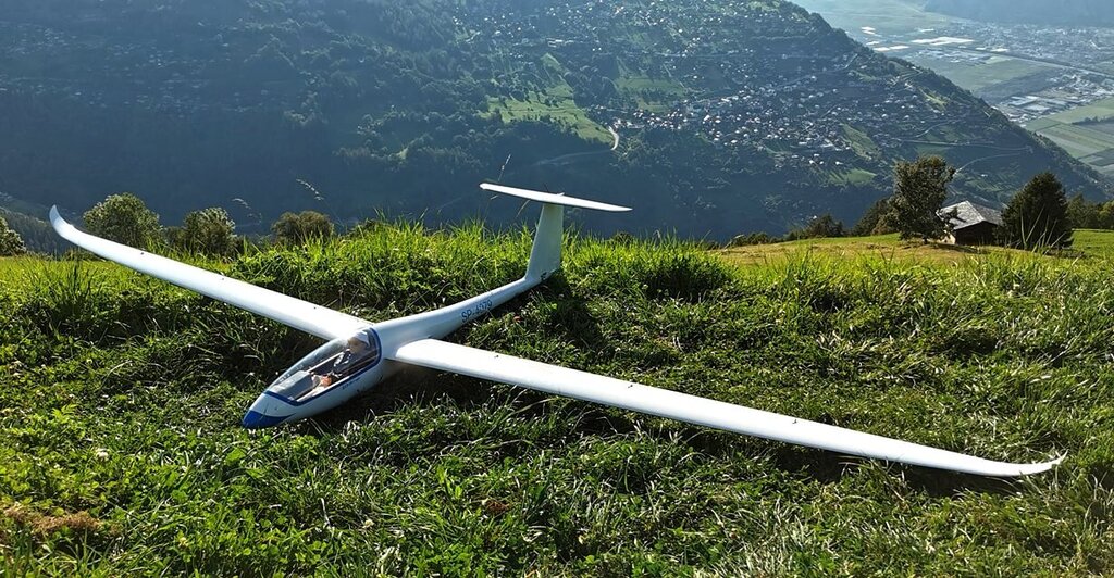

Gdzieś na Szwajcarskim zboczu ?

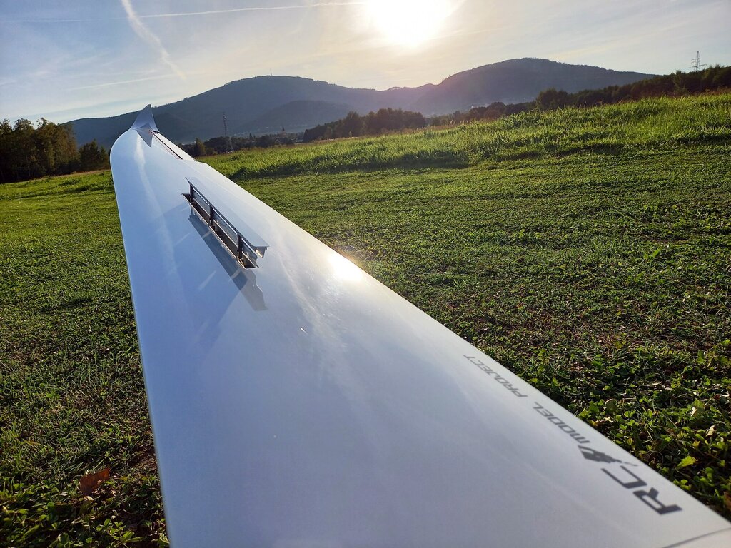

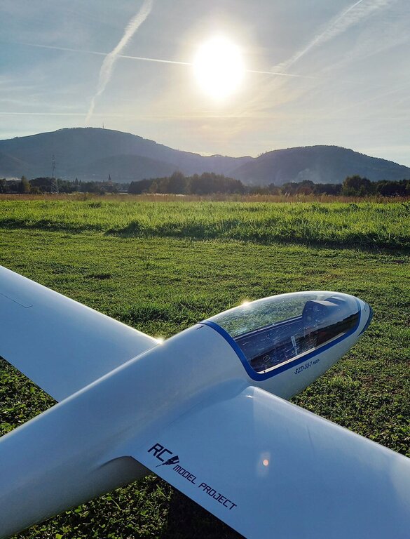

Tak dla uzupełnienia galerii dorzucam parę dzisiejszych ujęć pełnej wersji Promyka z lądowiska Godziszka ?

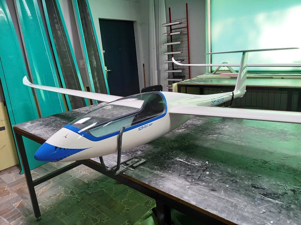

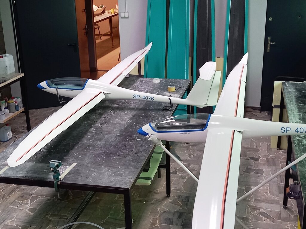

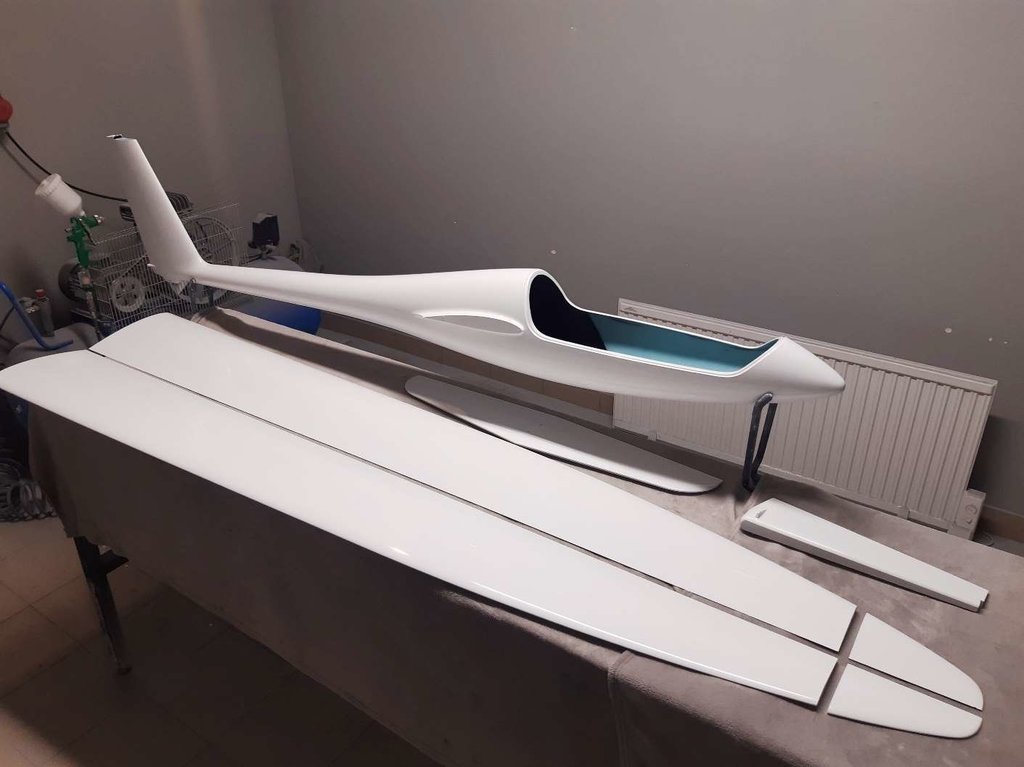

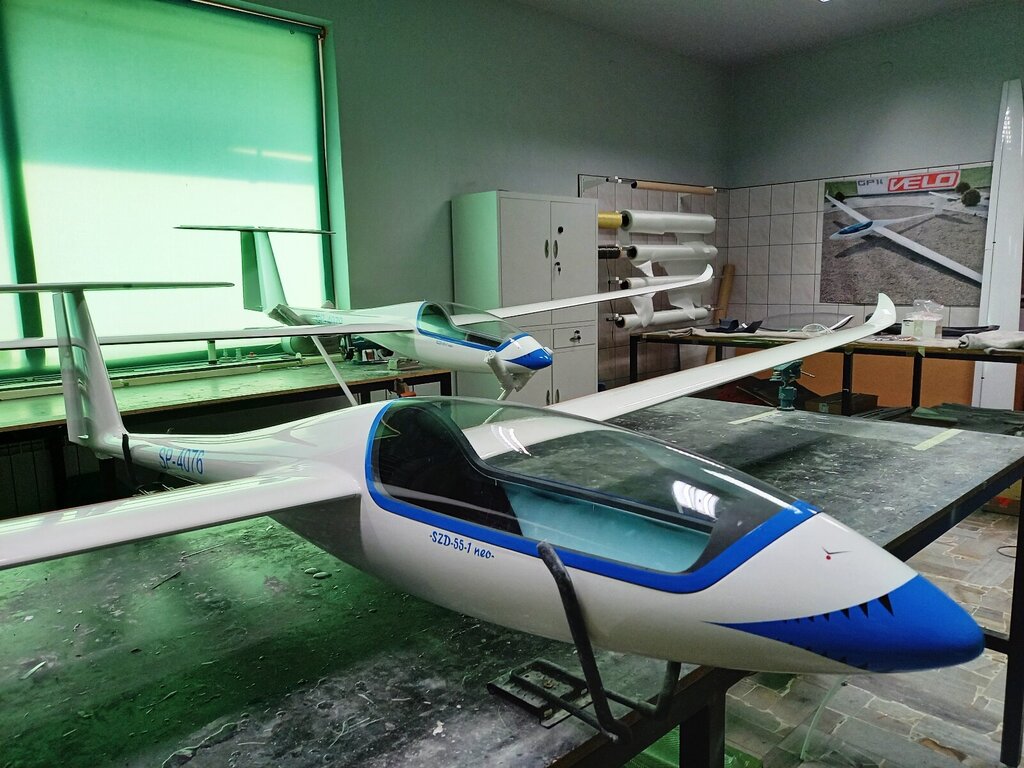

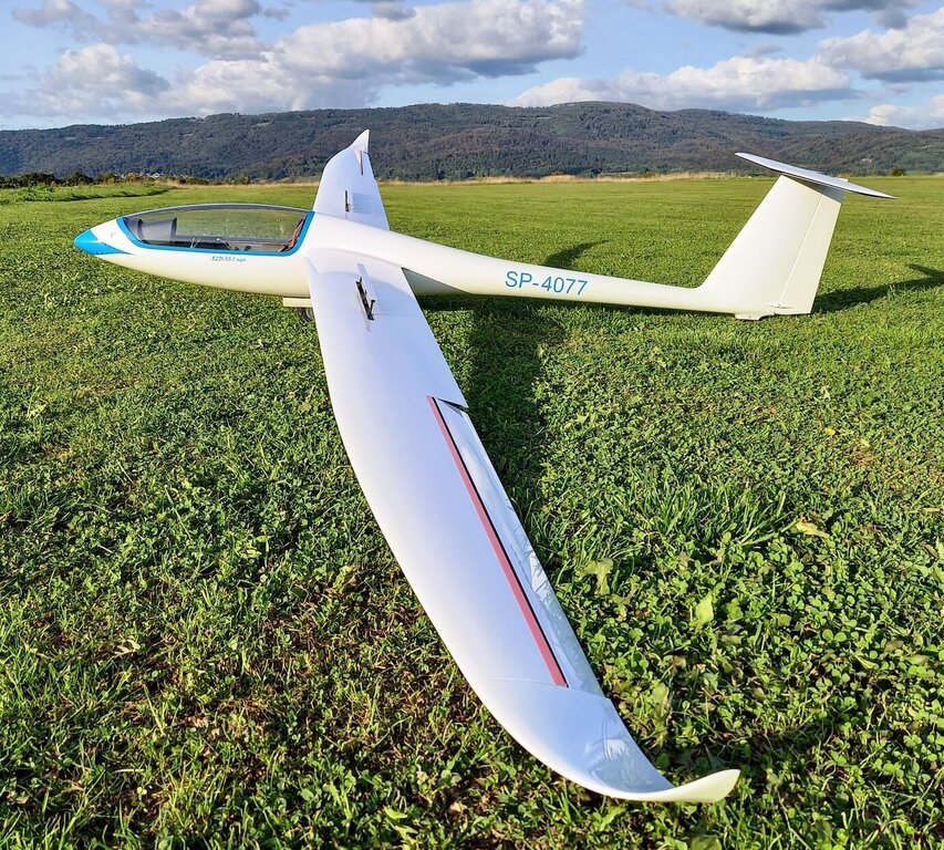

info dla wszystkich zainteresowanych ? cena zestawu została skalkulowana na 1840Euro. Pierwsze 10 szt jest w cenie promocyjnej która dotyczy wersji podstawowej opisanej poniżej. O szczegóły promocji oraz w sprawie potwierdzenia rezerwacji wraz z podaniem wersji skrzydła proszę pisać na priv lub office@rcmodelproject.eu Dla wersji podstawowej nie jest wymagana zaliczka. Czas oczekiwania jest zależny od kolejności zgłoszenia. Zestaw podstawowy konstrukcji węglowej malowany na biało będzie zawierał: - kadłub z pomalowaną linia podziału - wycięte drzwi podwozia na cnc bez zawiasów - oszklenie kabiny wycięte lecz nie pomalowane - ramka osobno - skrzydła do wyboru ( lotka + wnęka na hamulec lub lotka + dwie klapy) - winglety - bagnet pełny węglowy - elementy laminatowe kokpitu - drobne akcesoria jak kółko ogonowe , pokrywki serw , nakrętki do łączenia skrzydeł i dźwignia steru wys Pozdrawiam Maciek
Tak. Kadłub jest konstrukcji węglowej poza przednią częścią , malowana i polerowana jest linia podziału kadłuba, skrzydła jak i stat poziomy wykonane w całości z włókien węglowych . Skorupa płatów z trzech warstw tkaniny w układzie +-45 st (biaxal) + pasy z HM roving + szkło 50g z zewnątrz. Zawias na dolnej powierzchni , bagnet pełny węglowy . Klapki podwozia będa wycinane prawdopodobnie na CNC tak jak w modelu GP 14 velo . W późniejszym terminie będą dostępne także nowe winglety na wzór obecnie produkowanej nowej wersji szybowca . Do tego oczywiście dojdzie całkiem ładny kokpit ?
