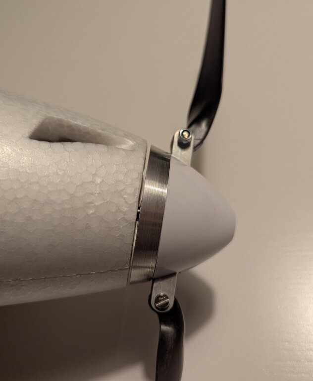

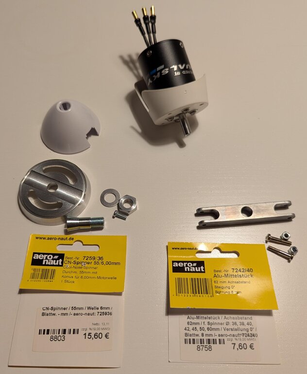

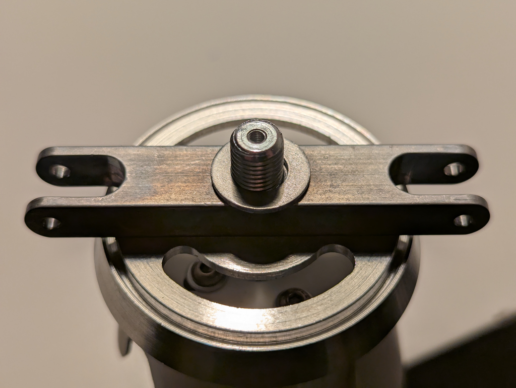

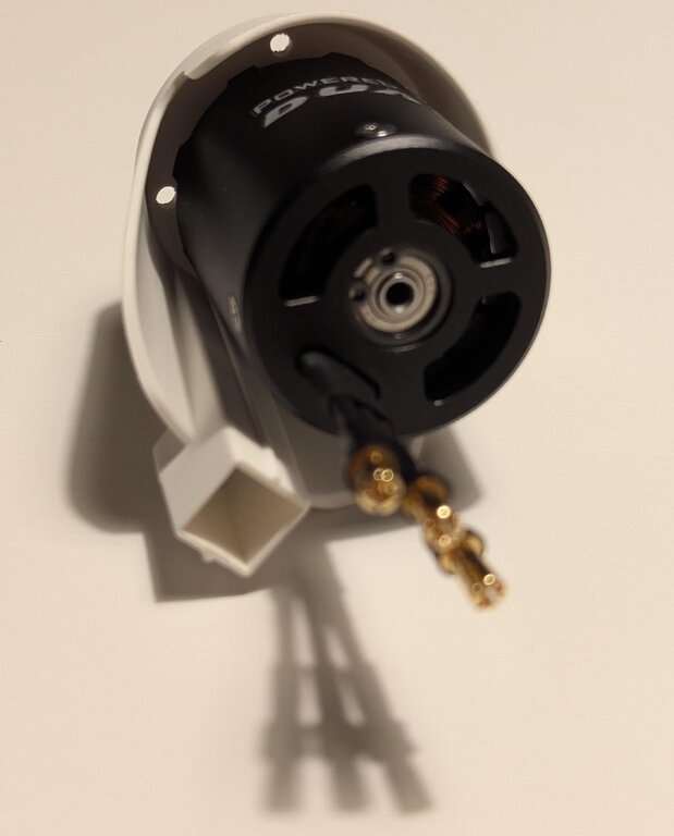

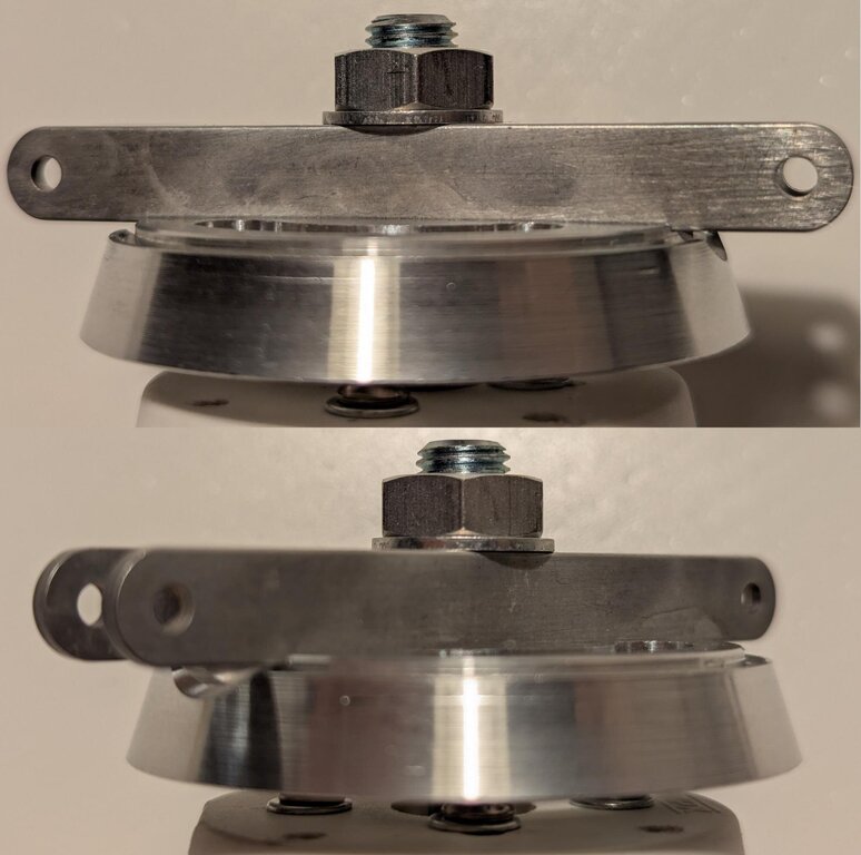

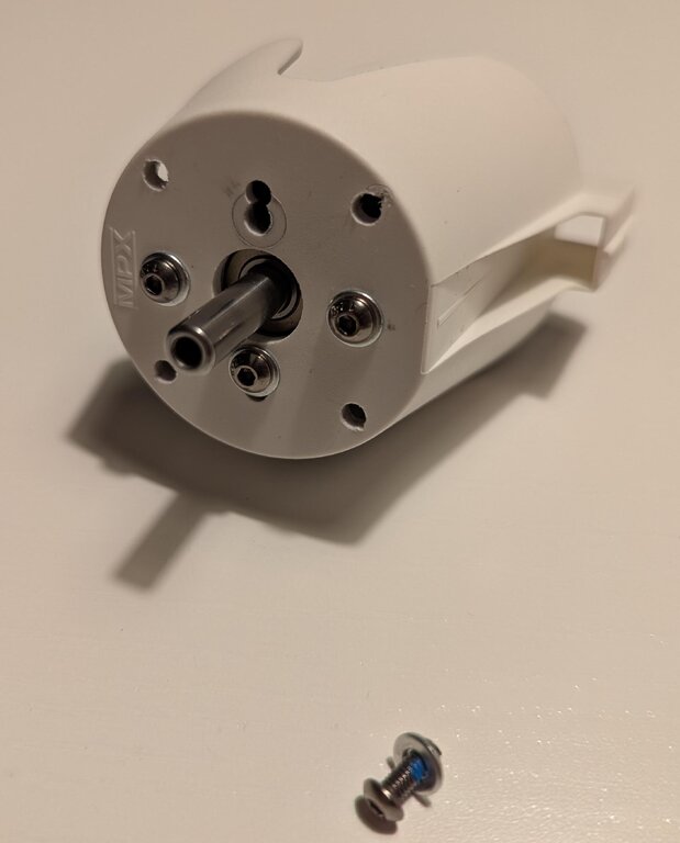

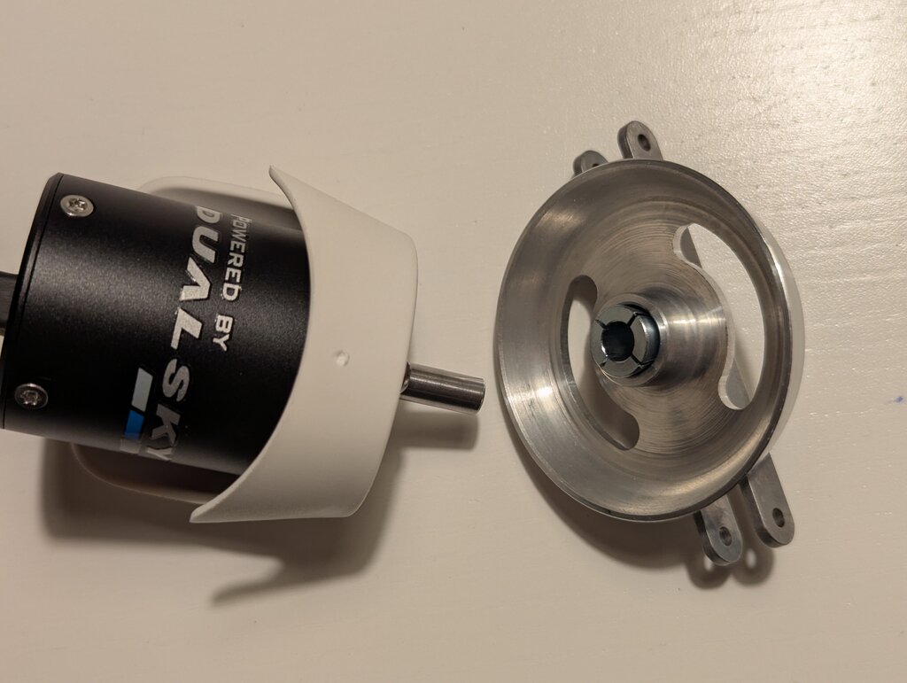

  1. Dziękuję wszystkim komentującym w tym wątku za cenne informacje, wiele z nich wykorzystam. I, cześć! Postanowiłem zacząć składać swojego FunRaya, na początek napęd. Turnigy GliderDrive SK3 3858 840kv jest niedostępny, poszukałem więc czegoś podobnego i wydaje mi się że znalazłem: Dualsky XM3850EG-8. Ma trochę więcej KV, większy pobór prądu i moc, ale nikt przecież nie każe latać na 100% wychylenia drążka gazu. Będę latał na pakiecie 4S. Różnic z oryginalnym ROXXY C35-48-990kv jest więcej. Musiałem rozwiercić gródź silnika pod inny rozstaw śrub mocujących. Dwie z nich zamiast 25 mm mają 19 mm. Na zdjęciu odkręciłem jedną ze śrub M3 8mm żeby pokazać zmianę. Koniecznie z podkładkami, inaczej byłyby zbyt długie. Na zdjęciu widać też dodatkowe cztery otwory przez które mam nadzieję wpadać będzie nieco powietrza chłodzącego. Z drugiej strony wygląda to tak: Kolejną różnicą jest wał, który w silniku Dualsky ma 6 mm. Oznacza to, że nie można użyć oryginalnej 5 mm piasty a co za tym idzie kołpaka. Kupiłem więc kołpak i jarzmo śmigła aero-naut, które @sbogdan1 podlinkował wcześniej: Jakość tego zestawu oceniam bardzo wysoko. Co prawda trzeba użyć siły, żeby nałożyć jarzmo na piastę, ale po kilku próbach jest łatwiej, wszystko pasuje i nie ma niepotrzebnych luzów. Podkładka z zestawu, jak to podkładka, ma nieco zbyt duże fi: Ale da się ją podczas dokręcania ułożyć prawie równo w osi piasty. Jeśli będzie powodować problemy - pewnie dam znać. Na koniec zdjęcie przyłożenia do niesklejonego jeszcze kadłuba, trzymam wszystko w dłoni więc żadne kąty się nie zgadzają. Dalsze plany to zakup serw (jeszcze nie wybrałem modelu), popychaczy, snapów i montaż całości. Do wiosny jest jeszcze trochę czasu Czy wiecie może jak ustawić skłon i wykłon silnika w modelu FunRay? To mój pierwszy Multiplex, nie wiem czy w ogóle muszę się tym przejmować w tej piance, może ktoś poradzi?
