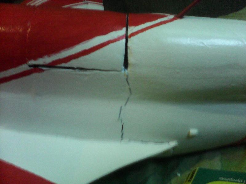

Dzisiaj pierwsze proby i kompletna klapa Po bardzo mocnym wyrzucie samolot nie mial sily sie rozpedzic i leciec. Uderzylem z duza sila plasko w ziemie. Uszkodzenia nie są duze ale wymagaja troche pracy. Najdluzszy lot to odleglosc ok 20m... Na druga probe wytne skrzela po bokach. -

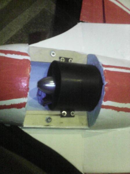

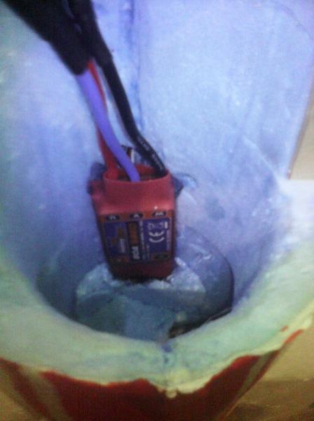

Regulator dziala poprawnie, wydlubalem zaglebienie pod niego w kanale dolotowym i poprostu go wkleilem. Jak klej wyschnie to podlacze i przykrece turbine Turbina juz na swoim miejscu -

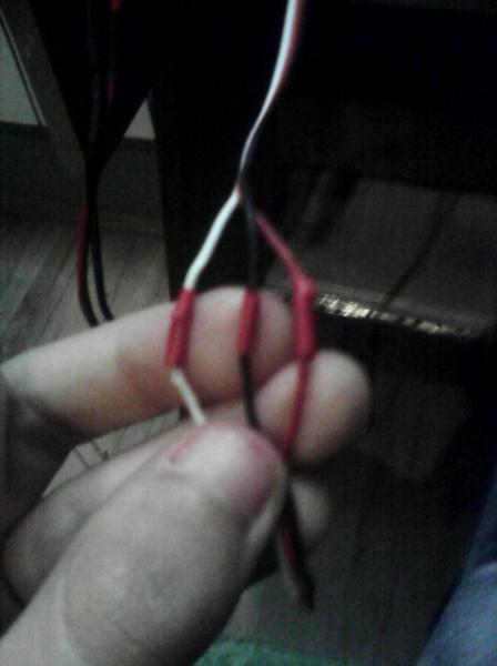

Po dokladnych ogledzinach wyszlo na to ze przecialem tez troche drucikow. Skroce go o ten odcinek. Bedzie najbezpieczniej Takie kabelki to moge lutowac w dowoli? Odcialbym koncowke z 5cm kabla, ominal zepsuty kawalek i dolutowalbym do reszty Zlutowalem, teraz nawinac i sprawdzic czy dziala -
PZL Ts-11 Iskra EDF
MZWBPiotr odpowiedział(a) na MZWBPiotr temat w Skrzydełka, kaczki i "odrzutowce"

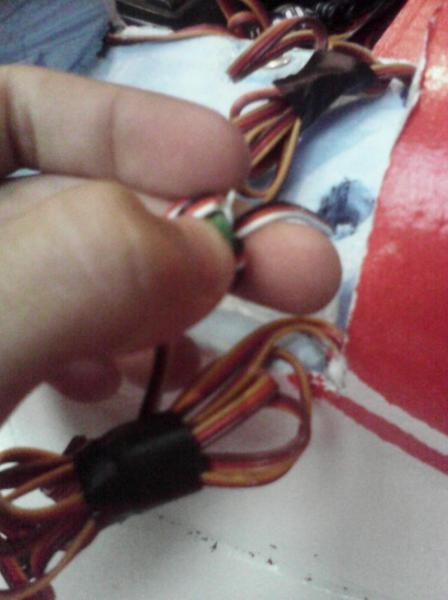

Tragedia sie stała. Przewlekałem kabel regiel - odbiornik i w popychaniu wspomoglem sie srubokretem i przecialem oslonke kabla sygnalowego i "+" ... Mozna to zaizolowac poprostu czy musze od nowa nawlekac? -
PZL Ts-11 Iskra EDF
Polutowałem wtyczki pakiet - regiel. Zadowolony chce uruchomic probnie naped, ale po podpieciu wtyczki odbiornik swieci sie przez ułamek sekundy w momencie zetkniecia obu wtyczek, a pozniej nie działa :/ wszystkie luty są prawidłowe, wtyczka poprawnie wpieta w odbiornik. Co sie moglo stac?? Hehehhe zapomniałem ze ten odbiornik nie jest zbindowany Działa Ale pojawia sie kolejny problem. Nie moge ustawic zakresu przepustnicy Daje gaz na max, wlaczam odbiornik, czekam az silnik odegra melodyjke, daje na 0 i gra melodyjke tylko do polowy... Regulator HK 80A Działa :D :D :D :D :D Jest moc A i tak to jest jak sie nie pomysli nad problemem tylko odrazu robi wpis na forum :/ -

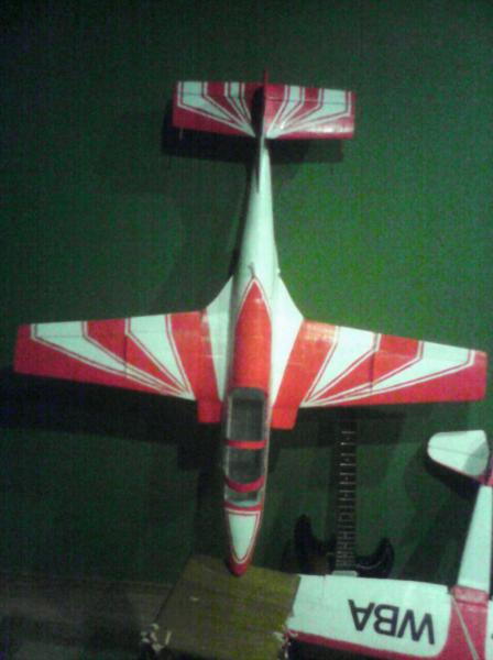

Malowanie/oznaczanie skonczone nieubłaganie powolutku zbliza sie czas oblotu, tylko musze pokonac jeszcze jedna nieznaczna przeszkode -
PZL Ts-11 Iskra EDF

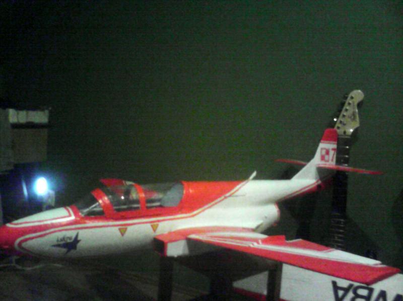

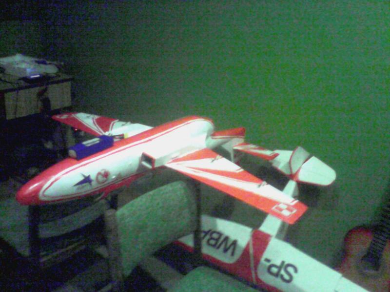

Większosc oznaczen juz na modelu. Brakuje loga i szachownic na skrzydlach. Oznaczenia sa ze zwyklego papieru i wydrukowane na zwyklej drukarce. Cały ich sekret polega na tym, iż są przyklejone i zalane wikolem co czyni je niezniszczalnymi. Rozwiązanie tańsze i lepsze od tradycyjnych naklejek -
PZL Ts-11 Iskra EDF

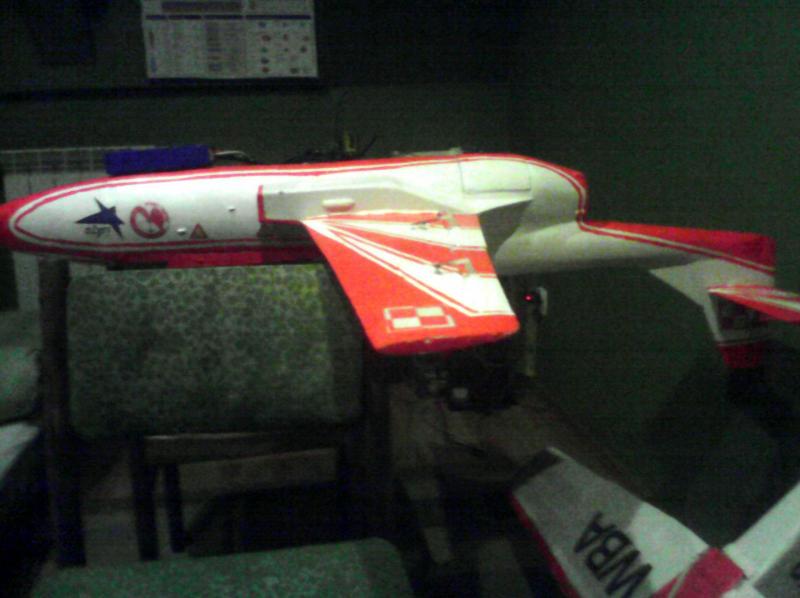

Na dobranoc aktualizacja stanu malowania Refleksy swiatła troche psują efekty na zdjęciu. W rzeczywistosci jest zadowalająco -
PZL Ts-11 Iskra EDF

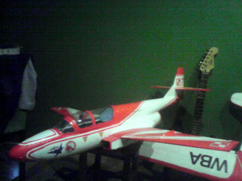

Tak własnie analogicznie jest podczas przykladania szablony na druga strone zrobic lustrzane odbicie, ale nie przy cyferkach i napisach musze ją zamalowac i od nowa namalować juz dobrą stroną -

Z "7" zwiazana jest taka historia. Latał na niej pilot Mariusz Szymla, ktory bardzo pomaga mi swoją wiedza na temat Iskry Wiec ta 7 jest takim moim podziekowaniem za pomoc dla pilota ktory miło ją wspomina -
