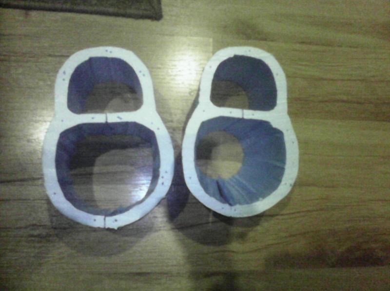

Tak bedzie przebiegal kanal dolotowy. Jak pisalem wczesniej zrobie drewniane kopyto i obcisne na nim butelke. Same wloty powietrza powiekszylem minimalnie uzyskujac ku mojemu zdziwieniu cale 8cm² wiecej. -

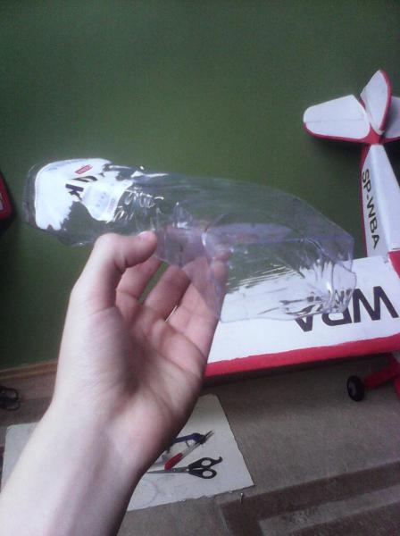

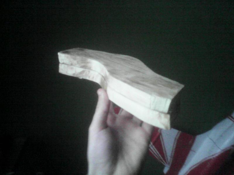

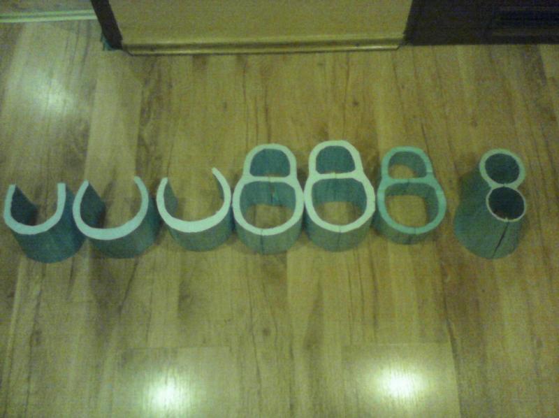

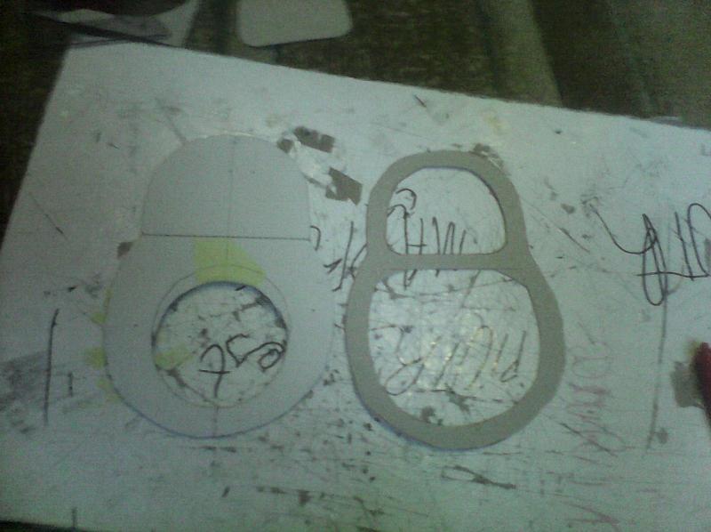

No i utknalem... Chce zrobic kanal dolotowy i wylotowy z pet'a. O ile wylotowy mam juz gotowy to z dolotowym mam problem. Chcialem skleić "skrzynke" z płaskiego pet i problem wyglada tak ze poprostu nie mam wystarczajaco duzo pet'a w plaskiej postaci. Nie wiem czy nie wystrugam kopyta z drewna i nie scisne na nim poprostu butelki Kanal dolotowy to takie zaokraglone (przekroj prostokatny) Y -

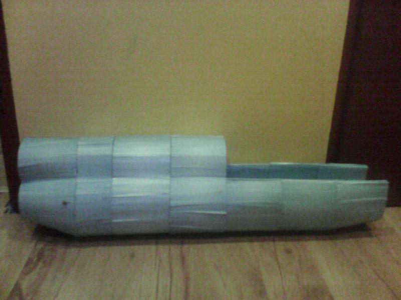

Rośnie jak na drozdzach brakuje ogona i dziobu Czeka mnie duuuzo szlifowania Wrzucilem na wage i zobaczylem 120g. Mam mieszane uczucia. Zakladam ze 10g odejdzie po oszlifowaniu. -

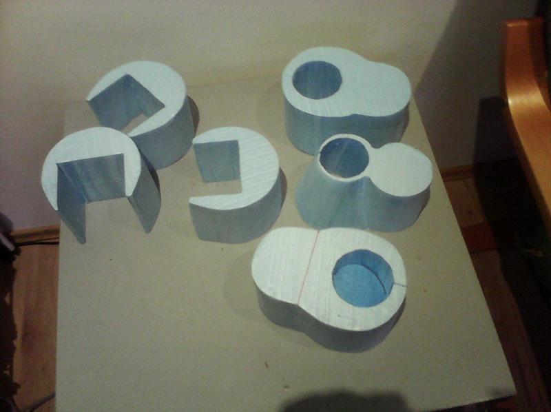

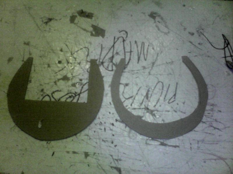

Dzisiaj wycialem caaaaale 2 segmenty Nie oszlifowane, koslawe krawedzie ale bedzie cacy Oczywiscie porownanie: Stare Nowe Jutro wytne kolejne segmenty -

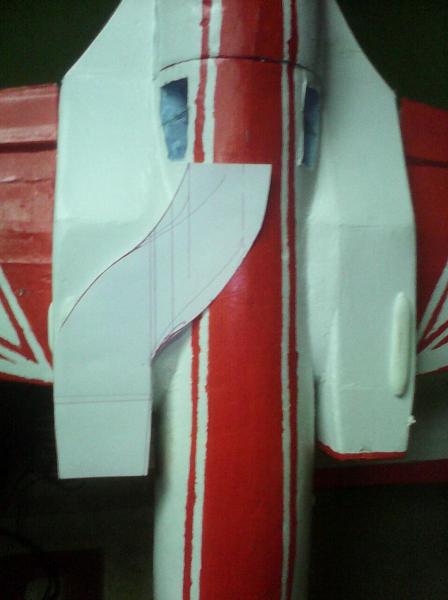

Nie wiem czy oszalalem czy moze podjalem odpowiednia decyzje Chyba powstanie nowa porzadnie wykonana Iskra. Przedewszystkim odchudze konstrukcje o zbedne elementy. Kanal dolotowy/wylotowy bedzie z PET. Mozliwe ze obedzie sie bez dodatkowych wlotow. Malowanie wykonam aerografem. Grubszy bardziej nosny profil skrzydel. Chyba nawet zrezygnuje z obecnego na rzecz clark-y Glownym celem jest usamodzielnienie startu. Teraz potrzebuje osoby ktora rzuci modelem.. Dla porownania stara wrega a nowa (ilosc materialu) -

Profil plata hmm pewnie dam najprostszy Clark-Y. Hehe racja w Iskrze zastosowałem taki sam profil jak w oryginale chociaz mialem pewne obawy, poniewaz nie wiadomo jak bedzie zachowywał sie przy miniaturowej skali, nawet grubosc tego plata jest od 3,5cm przy kadlubie do 1,5cm przy koncowkach skrzydel (o dziwo skrzydla sa sztywne i odporne na skrecanie) Sterowania lotkami bym sobie nie odpuscil, poniewaz sterolotki przy malych predkosciach nie beda zbyt efektywne. Myslalem jednak nad nastepujacym rozwiazaniem: lotki i sterolotki pracuja razem podczas obrotu samolotu, a gdy zaciagam ster wysokosci chodza oddzielnie. Co do klap to raczej je zostawie nawet tylko w ramach "ciekawostki" Twoje doswiadczenie z budowy tego modelu bardzo mi pomoze A tak na boku. Wykonałem papierowego Miga 21 wydawnicta GMP. I stwierdzam, iz modelarzem redukcyjnym to nie jestem Oszklenie kabiny tego samolotu jest bajecznie proste w porownaniu z oszkleniem Iskry (Jedyne zdjecie jakie posiadam)

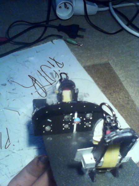

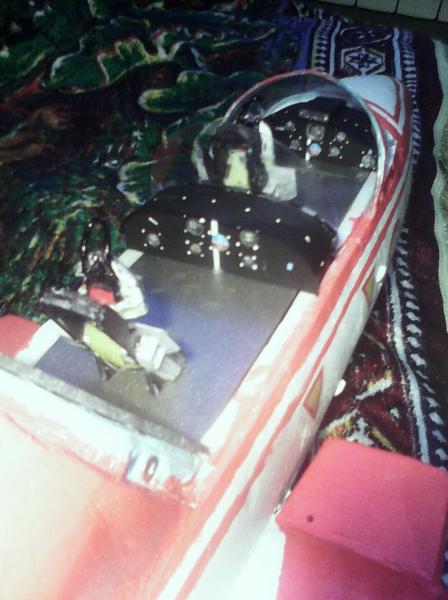

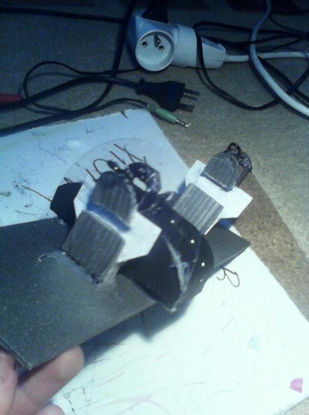

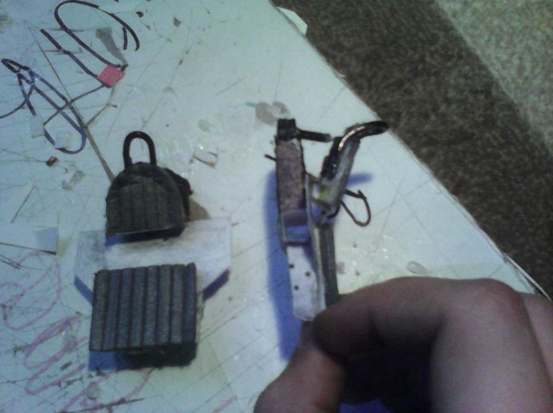

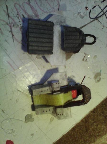

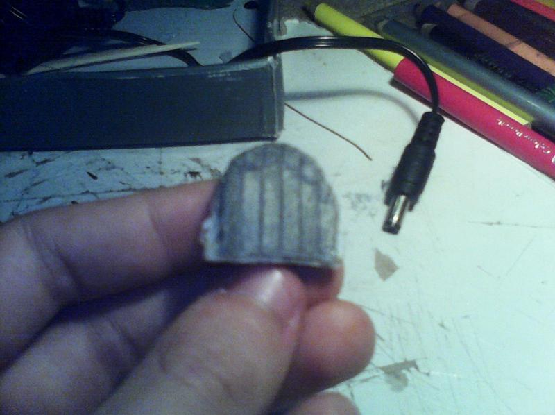

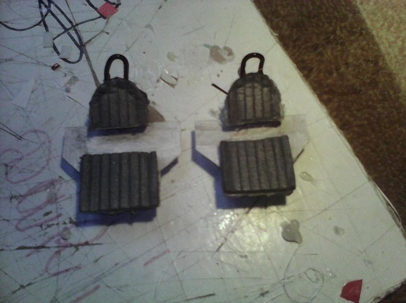

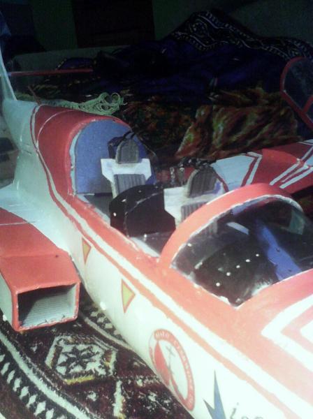

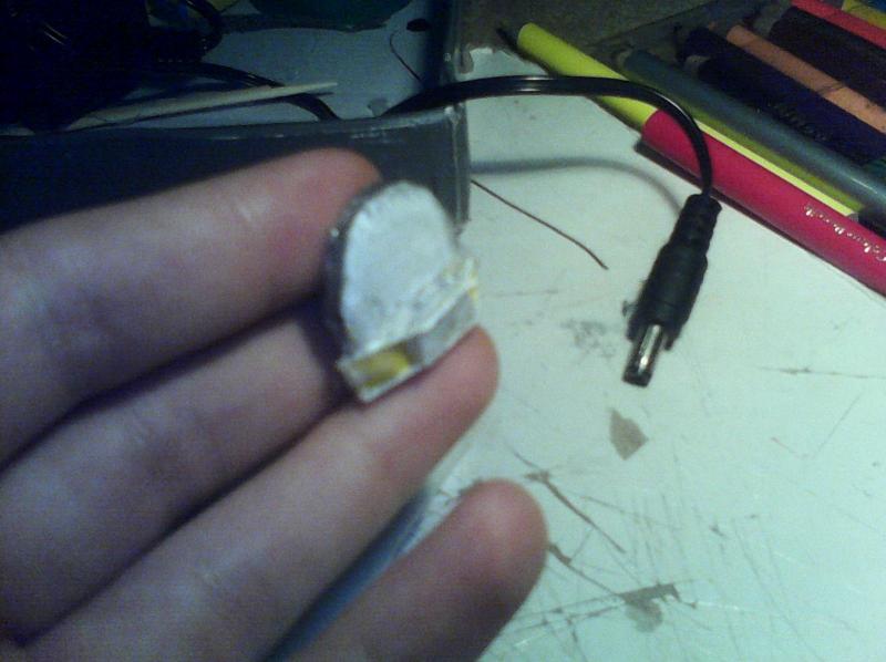

Dwa fotele kk-1 a w zasadzie to widoczna czesc tych foteli CDN Tak prezentuje sie gotowa waloryzacja kokpitu. Chociaz zastanawiam sie czy nie przykleic kokpitu widzianego z gory rozlozonego na plasko, niestety z tym bedzie problem :/ Sama "tylna" czesc pokrywy A tu juz calosc w samolocie I z zamknieta owiewka Brakuje pilota -
