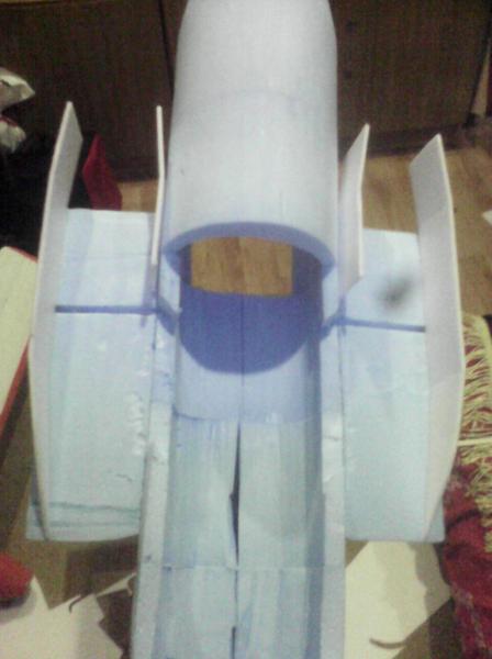

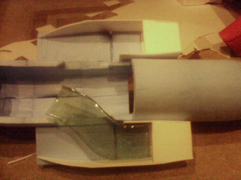

Uporałem sie dzisiaj z kanałem dolotowym Biała przegroda pelni tez funkcje rozporki Troche "głebiej" Zamkniety Niestety nie moge zakleić gornej pokrywy dopoki nie zamontuje turbiny. Znowu turbiny nie zamontuje dopoki nie wywaze wirnika a zeby bylo ciekawiej to nie posiadam wywazarki wiec sie zejdzie :p -

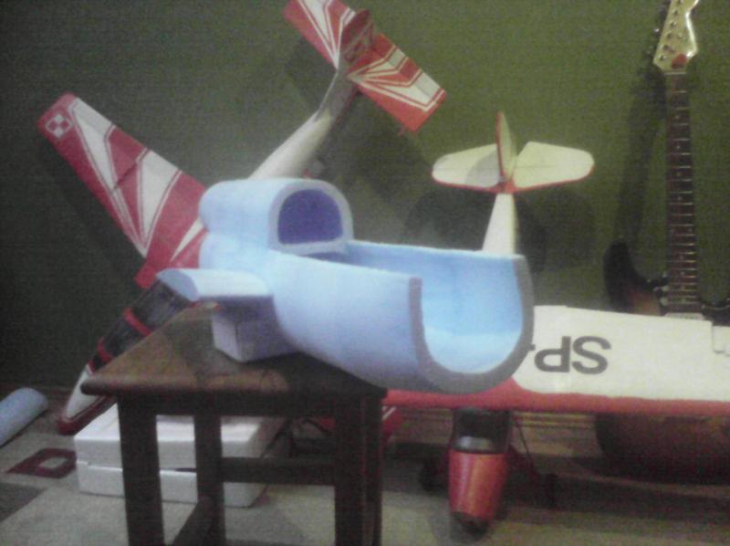

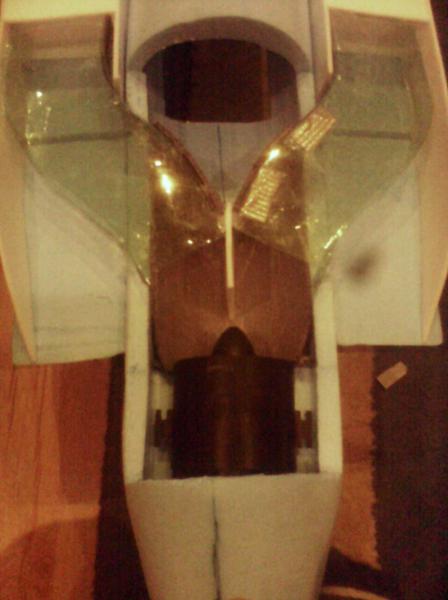

Chyba tyle na dzisiaj. Widoczne kolanko wlotu zalozone na potrzeby zdjecia. Musze teraz zrobic ladne przejscie w okragly przekroj (w tej roli widze depron) i mozna montowac turbine -

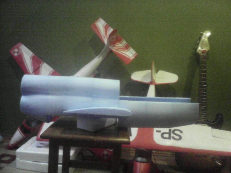

Powoli do przodu czyli obudowy wlotów a dokladniej same boki Matryca nadal brudna, nie ufam na tyle moim zdolnosciom zeby rozebrac ten aparat -

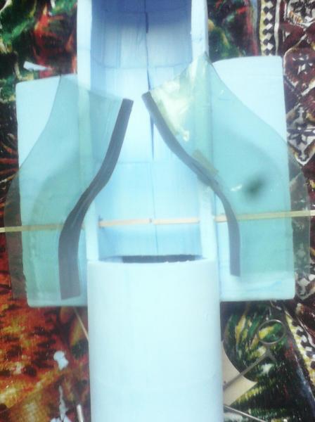

Przesunalem nieco dzwigar do przodu i problem zazegnany Przepraszam za ta ciemna plame. Upadl mi telefon i sie pojawila myslalem ze to zabrudzenir szkielka ale nie wiem co to moze byc :/ -

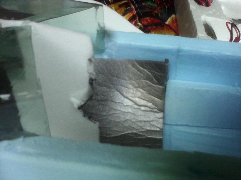

Dzisiaj udalo mi sie cokolwiek zdzialac przy modelu Mysle nad tym jak ominac dzwigar skrzydel jesli chodzi o tunel dolotowy -

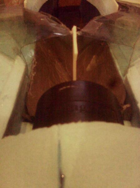

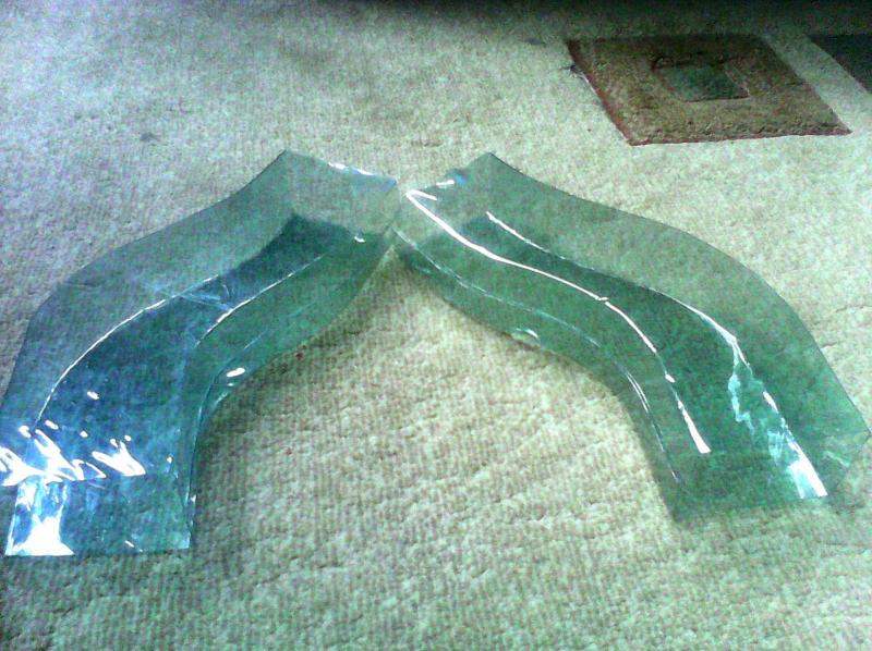

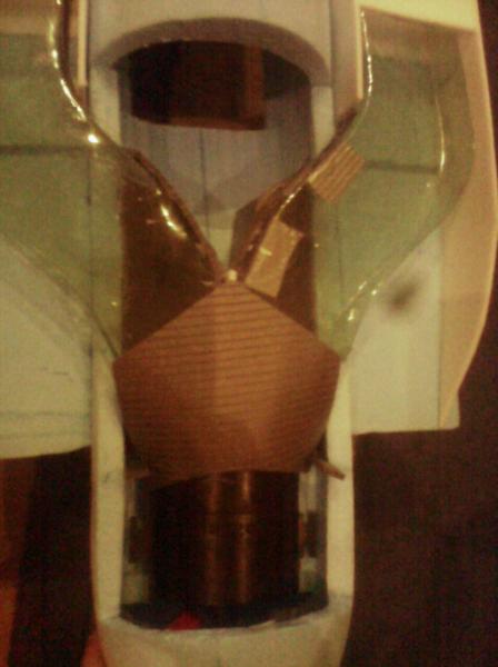

Nie daje rady z przejsciem prostokątnego przekroju w okrągly. Poza tym coraz bardziej jestem sklonny ku zostawieniu jedynie tych "kolanek" i wylotu z pet a reszte z depronu. -
