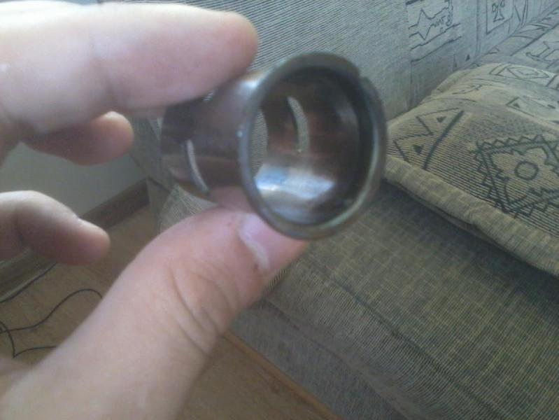

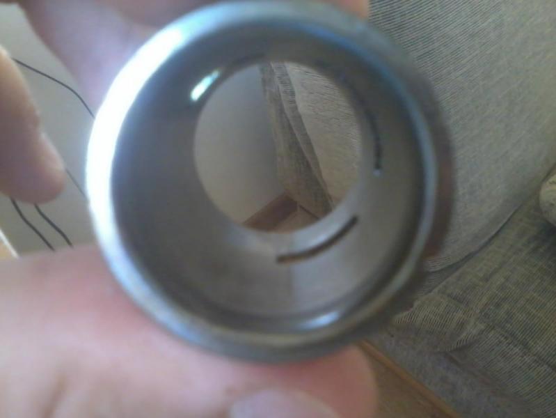

  16. Zaszła mała pomyłka, sprawdziłem tuleję jeszcze raz pod lepszym światłem i jednak nie jest czarna. Tu są zdjęcia: Jedynie taki jakby czarny pierścień przy górnym wylocie w tulei powierzchnia tłoka jest jedynie pokryta czymś czarnym
