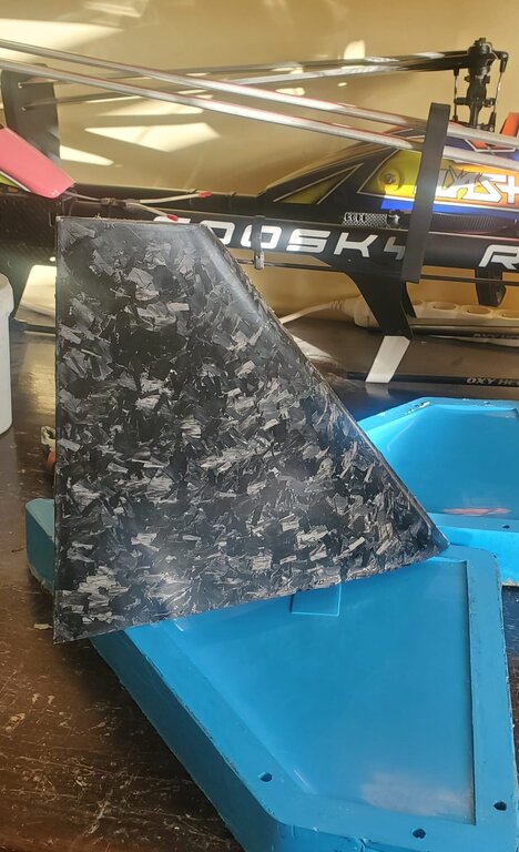

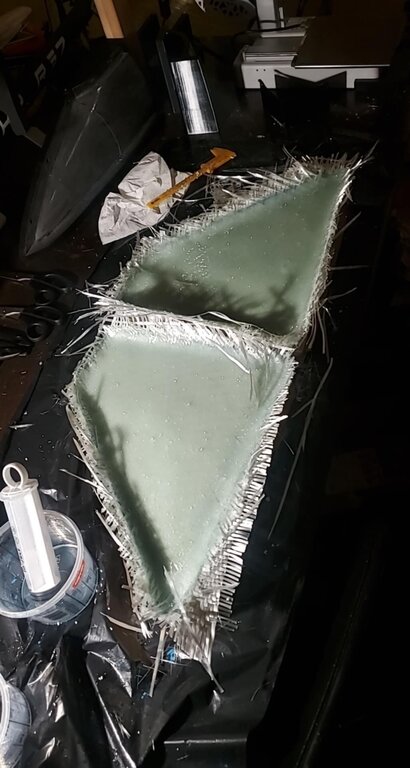

  5. Powstał pierwszy statecznik z "eksperymentalną" powierzchnią z kutego węgla. Ogólnie to powstał raczej jako demonstrator technologii i chyba nie będę go wkładał do samolotu mimo że w środku ma dźwigar, zawias steru kierunku itd. Wyszedł ciężko . Następny już będę robił taki do latania

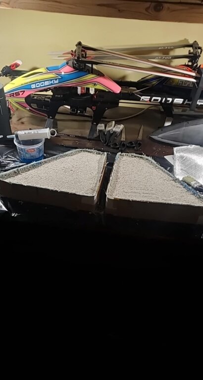

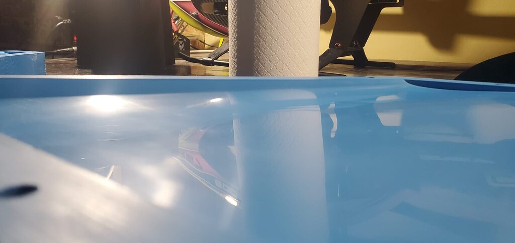

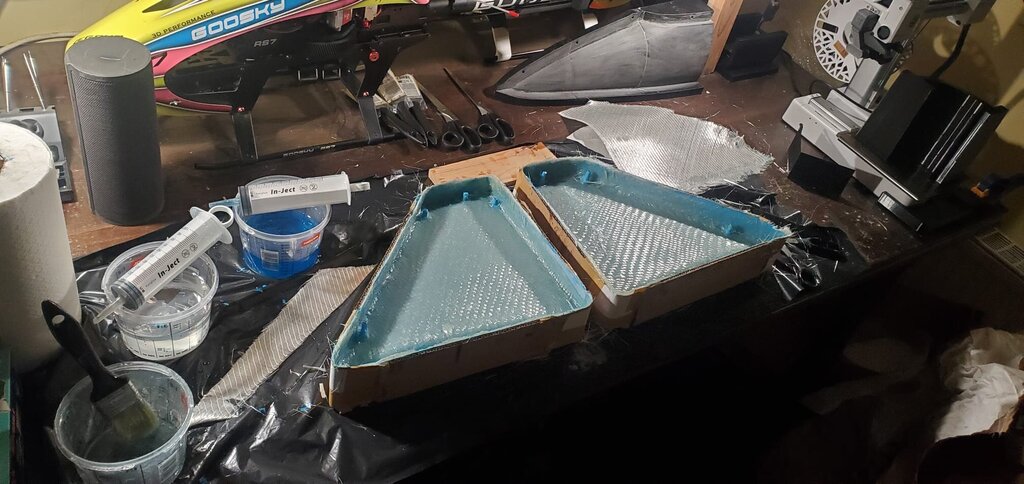

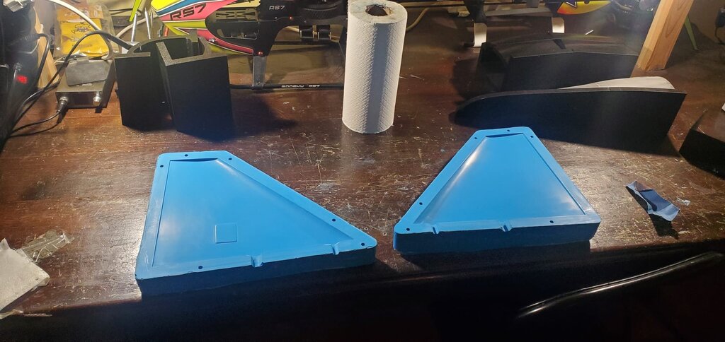

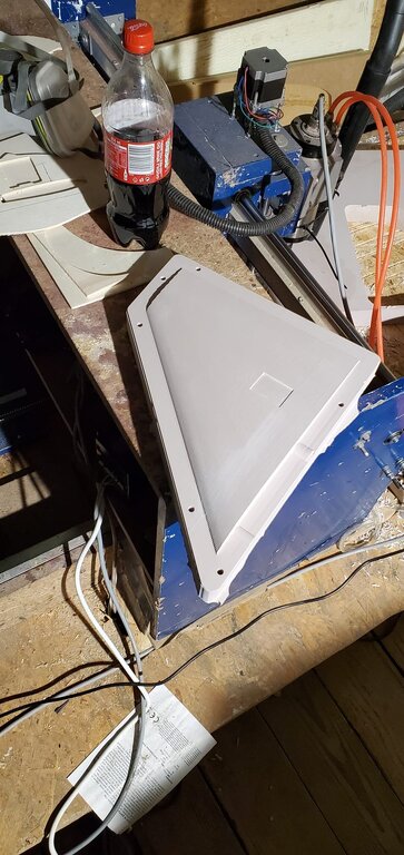

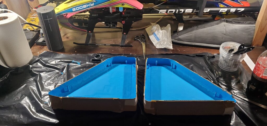

  6. Ostatnio ciężko znaleźć czas na zrobienie dużej formy na kadłub ale w weekend udało się chwile wygospodarować żeby zrobić formy na statecznik pionowy. Aktualnie jeszcze przed polerką bo czekam na pastę ale już po gładzeniu na mokro. Standardowo kilkanaście warstw tkaniny szklanej i wypełnienie z poraveru.

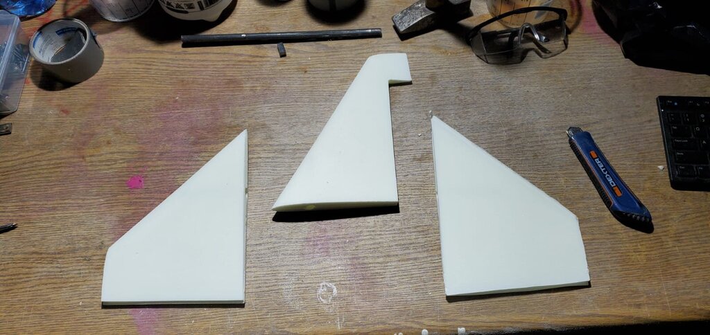

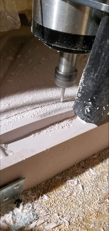

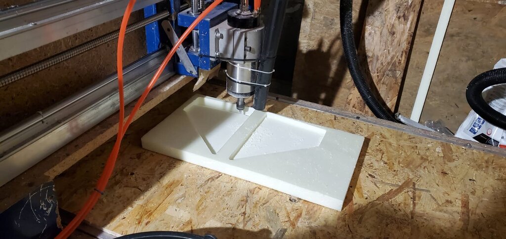

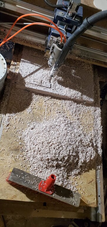

  8. Dziś trochę multitasking, podczas gdy przygotowywałem pozytyw drugiej formy kadłuba, wrzuciłem do frezowania pozytyw statecznika pionowego. Wykonany z płyty Obomodulan 700 terra.

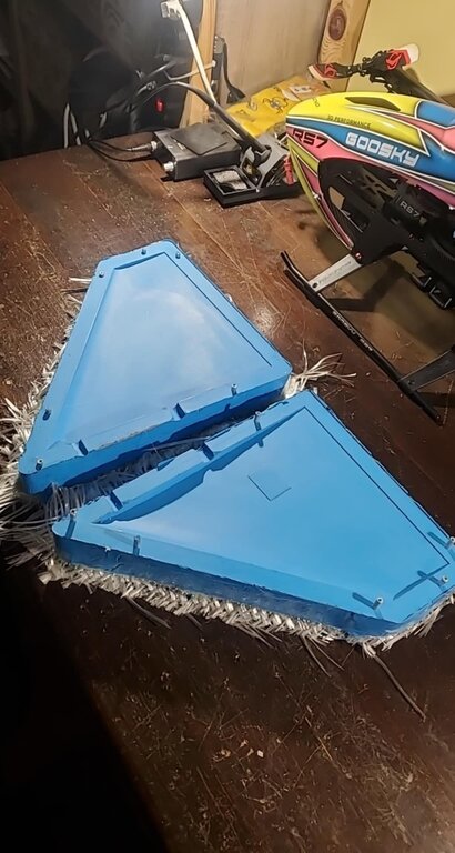

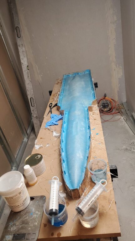

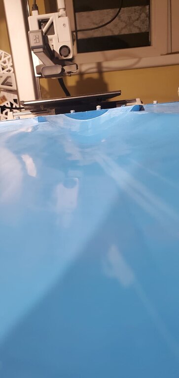

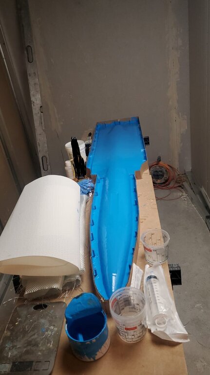

  9. Trochę mnie tu nie było projekt miał mały przestój ale w sezonie kiedy jest super pogoda do latania to ciężko znaleźć czas na siedzenie w warsztacie. Aktualnie jestem na etapie robienia form na kadłub. Jedna już prawie gotowa. Formy na kadłub będą trzy ze względu na jego geometrie, inaczej nie dało by się wyciągnąć którejś połówki oraz samo laminowanie byłoby trudniejsze ze względu na trudno dostępne miejsca (a takie by były jakbym nie podzielił na więcej niż dwie połówki). Zdjęć z robienia formy mam dwa, jedno po drugiej warstwie żelkotu a drugie po którejś z wewnętrznych warstw tkanin, już nie chciało mi się rękawiczek ściągać żeby dalej foty strzelać. Technologia widziana już na tym forum więc nie będę jej opisywał. Aktualnie jeszcze przed polerką. Pozytywy na kolejne połówki i formę kabinki są w produkcji albo już są gotowe. EDF 110mm już kupiony więc teraz nie ma odwrotu, musi polecieć

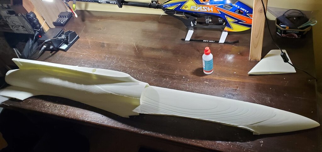

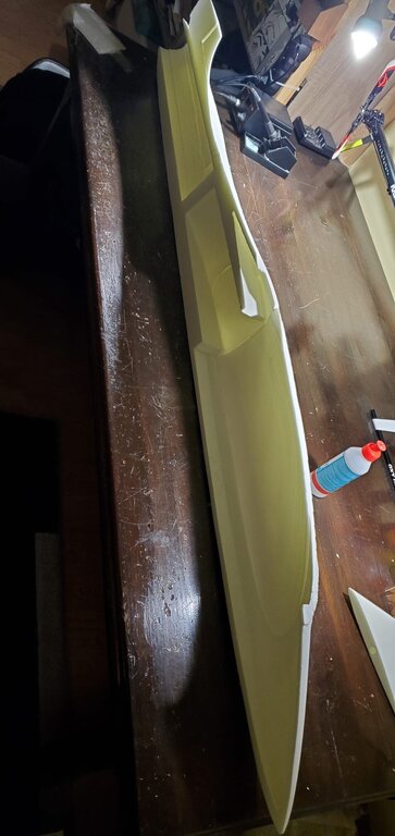

  10. Trochę to trwało ale połówka kadłuba gotowa. Trzeba jeszcze trochę poszlifować. Ciężko to idzie i dosyć dużo czasu zajmuje, rozważam narysowanie tego jako konstrukcja z drewna. Będzie szybciej i precyzyjniej, co miałem posprawdzać to już udało mi się ogarnąć, pozycjonowanie materiału itd.

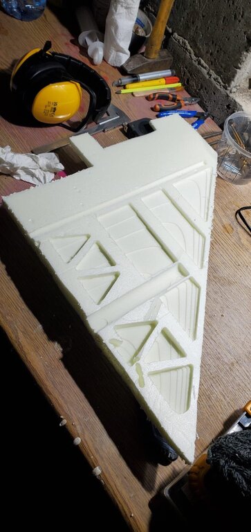

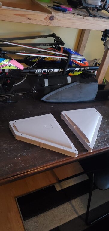

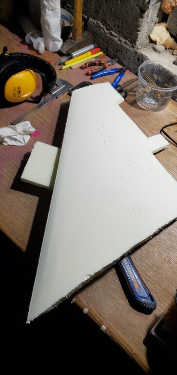

  11. Czekam z niecierpliwością żeby zobaczyć jak latasz logo , jeśli chodzi o nowy projekt to główna zmiana to jeżdżąca brama. Prace idą powoli, udało mi się wyfrezować już komplet stateczników. Zdecydowałem że je zalaminuje pod mylarem i wrzucę do wora. Myślę że w przyszłym tygodniu wezmę się za skrzydła, tutaj lekko zmodyfikuję plany bo frezowanie ich powierzchni zajmuje za dużo czasu oraz wytwarzanie już sobie przećwiczyłem frezując je oraz stateczniki(strategie obróbki, frezy walcowe i kulowe itd.). Zrobię tak że wyfrezuję wnętrze jak na zdjęciu z pierwszego postu a powierzchnię wytnę drutem, przyśpieszy to nieco prace i na frezarkę już wrzucę kadłub. Zestaw stateczników prezentuje się tak: ten z prawej ma jeszcze nadmiary pianki nie odcięte. Wewnątrz są już kieszenie na rurki węglowe na których będą montowane stateczniki do kadłuba.
