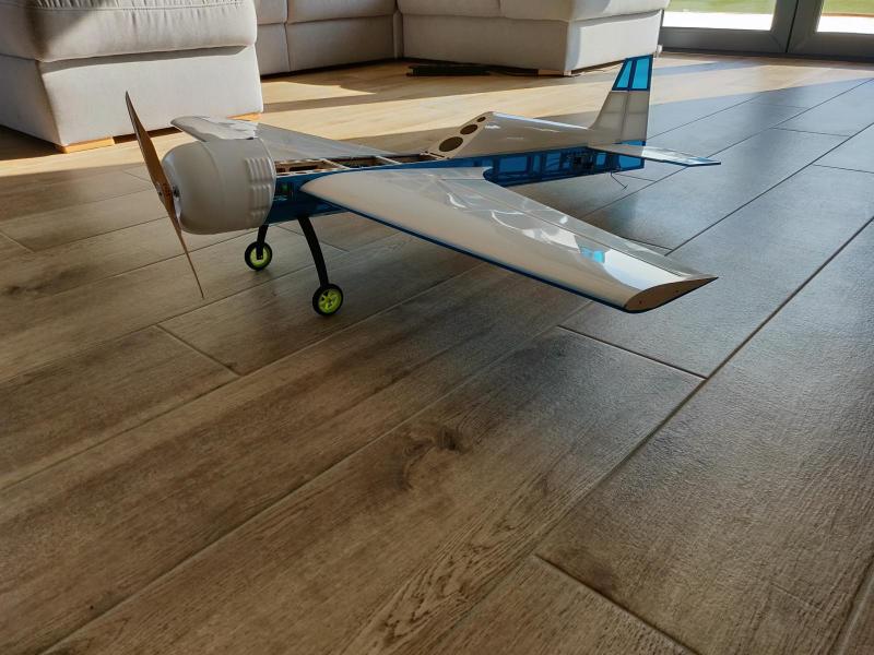

Tak swój oblatałem, lata świetnie , została tylko kosmetyka do zrobienia czyli ozdoby i wymiana podwozia na wyższe, żeby zastosować śmigło 14 cali ( tylko z ciekawości). Zastanawiam się, ile można zaoszczędzić wagi stosując rurki te co podał Radek zamiast prętów węglowych?
Polecam, bo model przynosi wiele radości z lotów.

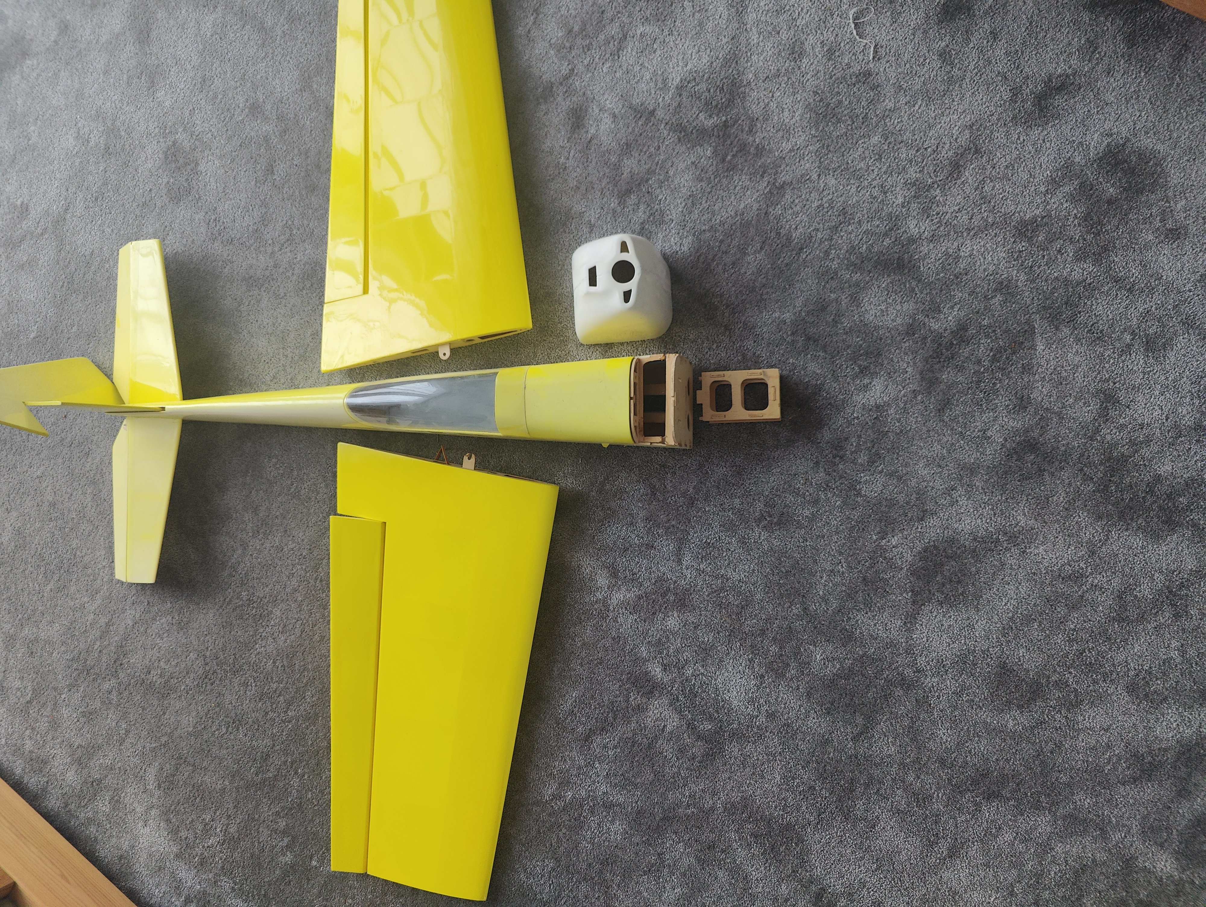

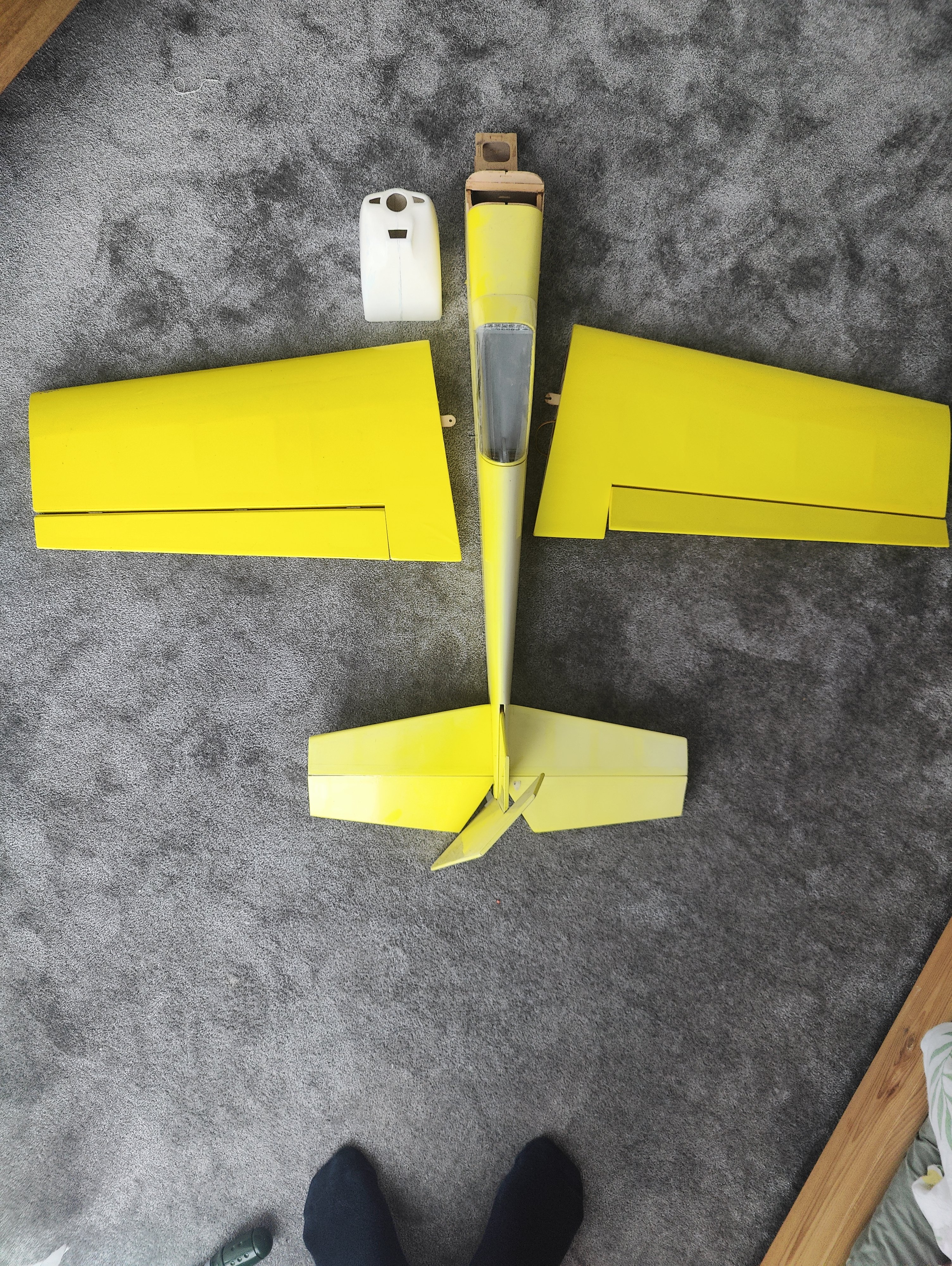

Część, ja również jestem na etapie budowy tego modelu. Gotowe mam już statecznik pionowy i poziome wraz ze sterami, a teraz robię kadłub, mam już rurę węglową i będę robił kieszenie z rękawów. Silnik będzie rcgf z Hk, reszta wyposażenia dopiero w planie. Fajnie, że znalazła się kolejna osoba, która będzie budować ten model. -

Dzięki uprzejmości Sławka ADW Su dostało osłonę kabiny, narazie przycięta, ale nie przylejona, tuleje silnika dorobione, zostało dołożyć kołpak i model czeka na wiosnę i oblot.
