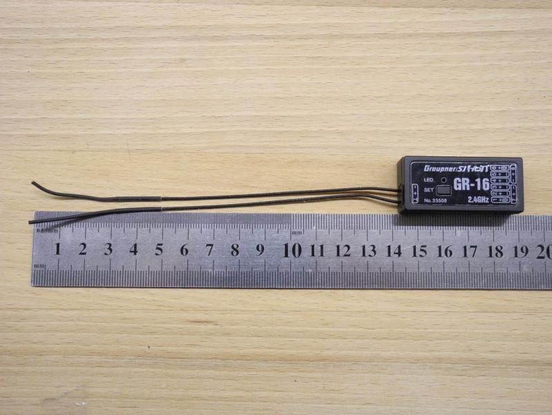

  4. Dzięki. Jeśli antena ma część aktywną 30mm, to jest to antena ćwierćfalowa. Z ciekawości rozbebeszę GR-16 i zobaczę, jak wygląda obwód dopasowujący. Bo na zdjęciu z pierwszego postu widać, że mam możliwość zrobić zarówno półfalową jak i 5/16 lambda.

  8. A to ciekawe co mówisz, nikt wcześniej tego tak jasno nie napisał. Czyli wystarczy wypuścić na zewnątrz kadłuba 12,5cm (bo taka jest długość fali dla 2,4GHz). Idę pomierzyć zatem antenki w GR-18. Edit: Wygląda to tak.

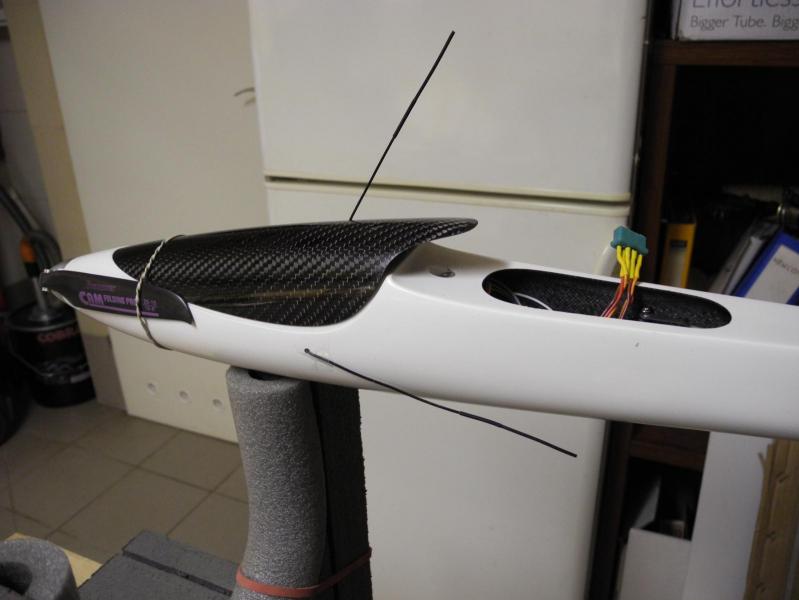

  14. Wymieniłem odbiornik, anteny wyprowadziłem na zewnątrz:

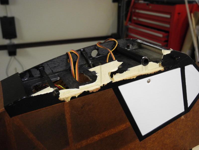

  15. Oto szkody. Czas rozpocząć naprawę :-)

  19. Sprawdziłem, żyroskop jest ok, kółko też. Dochodzę do wniosku, że powodem był start po skosie pasa. A nierówności w tym miejscu idą wzdłuż pasa. Podwozie mam dość miękkie i to mogło być przyczyną. Będę uważał bardziej.
