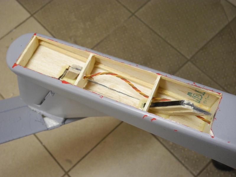

Wyciąłem dolne poszycie i dolne mocowania. wyprułem górne mocowania, nie ruszając górnego potrzaskanego poszycia zrobiłem nakładkę od wewnątrz, na to nowe mocowania górne do wręg i podłużnic. Dziś zrobię nowe mocowania dolne do wręg i podłużnic ze sklejki owocówki i potem zamknę spód nowym poszyciem. Taki urok modeli konstrukcyjnych :-) -

Teraz już nie dojdziemy do tego co było powodem, bo skrzydła są a/ uszkodzone, b/ zostały sprute w celu odzyskania kieszeni bagnetu i żeber końcowych ze złączami MPX. Zastanawiam się nad zrobieniem klap w nowych skrzydłach, decyzja zapadnie dziś wieczorem po głębszych przemyśleniach. Myślę, że klapy usuną największą wadę tego modelu, czyli dużą prędkość wymaganą do startu. Kadłub został otwarty w celu naprawy mocowania statecznika pionowego. Statecznik poziomy jest w zasadzie nietknięty, kwestia ponownego przyklejenia. Będzie robione nowe skrzydło przednie, konstrukcyjne. Na Piknik w Radawcu będzie gotowy, choć niekoniecznie oblatany. -

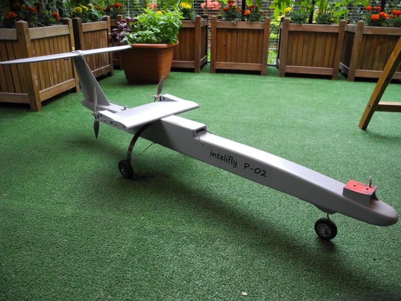

Wydaje mi się, że waga farby zrobiła swoje. Model zrobił się jakiś taki "mułowaty", pozbawiony wigoru. Na dodatek podczas startów wyraźnie walił się na lewe skrzydło, 2 loty się odbyły, przy trzecim nie opanowałem go i zwalił mi się na skrzydło, pomimo odpowiedniej prędkości. Naprawimy, dostanie nowe skrzydła i poleci :-) -

Nie będzie, nie było filmowane. W skrócie - malowanie było błędem, całkowicie zmieniły się właściwości lotne. Podejrzewam również zwichrzenie jednego płata. -
