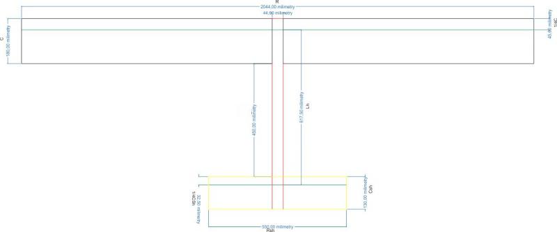

  1. posiłkowałem się tą stroną: http://www.piotrp.de/MIX/profile.htm jaki profil byś zatem polecił do takiego modelu?
  2. z założenia ma to być moto szybowiec akrobacyjny, jak wcześniej napisałeś dobrze gdyby wsp. A był w okolicach 0.5. Wydaje mi się, że to 0.58 to będzie dobry kompromis. widzę, że bardzo poprawiłeś mój projekt, oczywiście zrobiłem tylko kanciaty rysunek poglądowy , szerokość kadłuba rozumiem może zostać na poziomie 45 mm? czy nie byłoby dobrze dać ciut szerszego statecznika poziomego aby były większe powierzchnie dla steru wysokości? czy takie wystarczą. zastanawiam się też nad powierzchniami lotek, w planach miały być w okolicach od połowy długości płata do końca. statecznik i skrzydła będą jak w pierwotnym projekcie na zero w kwestii poziomów. pozostaje też kwestia statecznika pionowego. muszę poczytać jak wyliczyć jego powierzchnię i wysokość i jaka ma być powierzchnia sterów, chciałbym aby model potrafił latać zarówno spokojnie jak i kręcić akrobacje ale pewnie za dużo wymagam. w kwestii konstrukcji użyję profilu RG15, ( dziękuję za link do programu i za plik), czy konstrukcja składająca się z 10 głównych żeber plus dodatkowe na końcu płata i plus dodatkowe w miejscu początku lotki wystarczą. prosiłbym o pomoc w kwestii wyliczenia powierzchni lotek i sterów, biorę się powoli za rysowanie. bardzo dziękuję za odpowiedzi i pomoc i liczę na dalszą

  4. dzięki za odpowiedź oj faktycznie znaki pomieszałem, ale liczyłem dobrze:) już poprawiłem w poście wzór czyli tak zostawić, czy coś zmieniać tak żeby doprowadzić do 0,5? jak wygląda kwestia dziobu, konkretnie jego długości. kolejny problem to kształt skrzydeł, chciałbym zostawić taki jak w tym pierwszym projekcie, czyli natarcie prosto a zwężenie od strony spływu. jak wyliczyć jakie powinno być zwężenie na krańcach skrzydeł? czy zwężenie zmniejszy współczynnik A? czy można gdzieś naleść profil RG15 w dxf lub dwg? szukałem na profili ale bez pełnej wersji nie zapiszę w żaden sposób

  8. Zacząłem od początku. Przeprowadziłem wyliczenia dla A. przyjąłem następujące wartości: Ss 36,792 Sh 7,15 C 1,8 1/4C 0,45 1/4sh 0,325 lh 6,175 A 0,66668 gdzie SS = R * C , Sh = Rsh * CSh A = (Sh/Ss)*(Lh/C) Zakładam użycie profilu RG15, Chciałbym prosić kolegów o weryfikację i pomoc w sprawdzeniu czy przy takich wymiarach model ma szansę polecieć Dochodzi kwestia długości dziobu od natarcia płata licząc, jak wyliczyć zalecaną długość? kolejna sprawa to wyliczenie zwężenia płata ku krańcom. kształt chciałbym zostawić taki jak w poprzednim projekcie. Bardzo proszę o pomoc
  9. dzięki, zacząłem już wyliczać na podstawie tematu, który podesłałeś na PW, ale już zerkam na to co podesłałeś a czy mógłbyś mi jeszcze podać wzory na resztę współczynników, które podałeś ? chodzi mi o wydłużenie płata i statecznika bardzo by mi to ułatwiło pracę. wyliczyłem A wg wzoru i wyszło 0,41 Ss 51,32018 Sh 4,39802 C 2,537231 lh 5,852161 A 0,1976
  10. zagadka jak wyliczyć współczynniki, które podał kolega mgr, wiedziałbym wtedy ile mam je wydłużyć. szukam książki, którą mgr podał.

  13. niestety nie posiadam tej lektury ale poszukam, w oryginale to był akrobat, dojdą jeszcze lotki oczywiście. dziękuję za odpowiedź i fachowe dane, mimo, że pobieżne. czy możesz mi powiedzieć co powinienem zrobić żeby poprawić te wyniki? jak rozumiem wydłużyć płat oraz statecznik poziomy, a jak poprawić współczynnik stateczności? wiem, że błądzę, bo zamiast zrobić konstrukcję tylko do istniejącego modelu właściwie projektuję po omacku własny, ale proszę o nie linczowanie mnie za to czy możesz mi podać jak wyliczyć te współczynniki, które podałeś?
