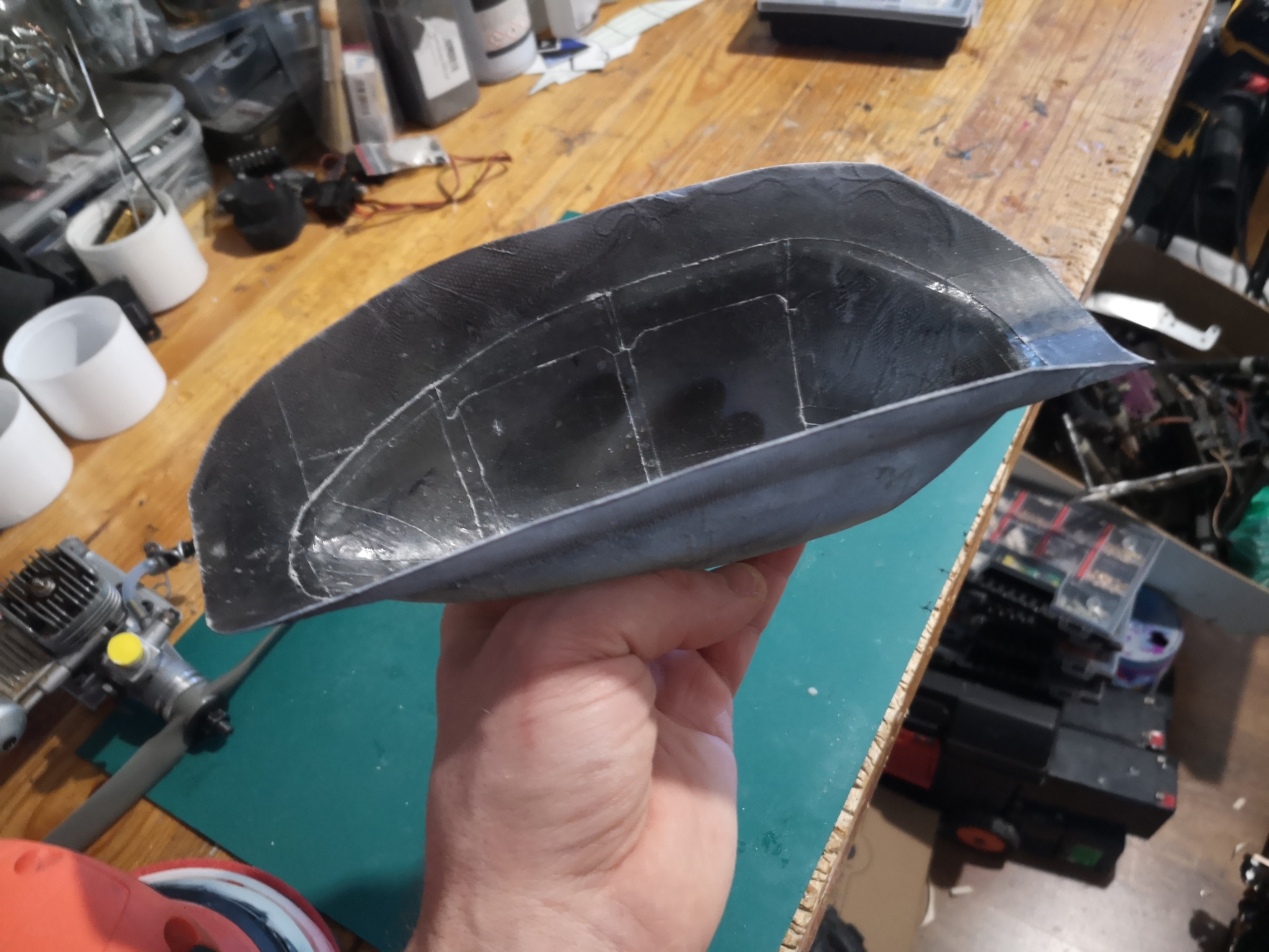

  7. Dziś z rana, przyatakowałem temat kabinki. Wnęka w kadłubie jest jakaś taka dziwna, więc trochę walczyłem z kształtem oszklenia, by jakiś to wyglądało...

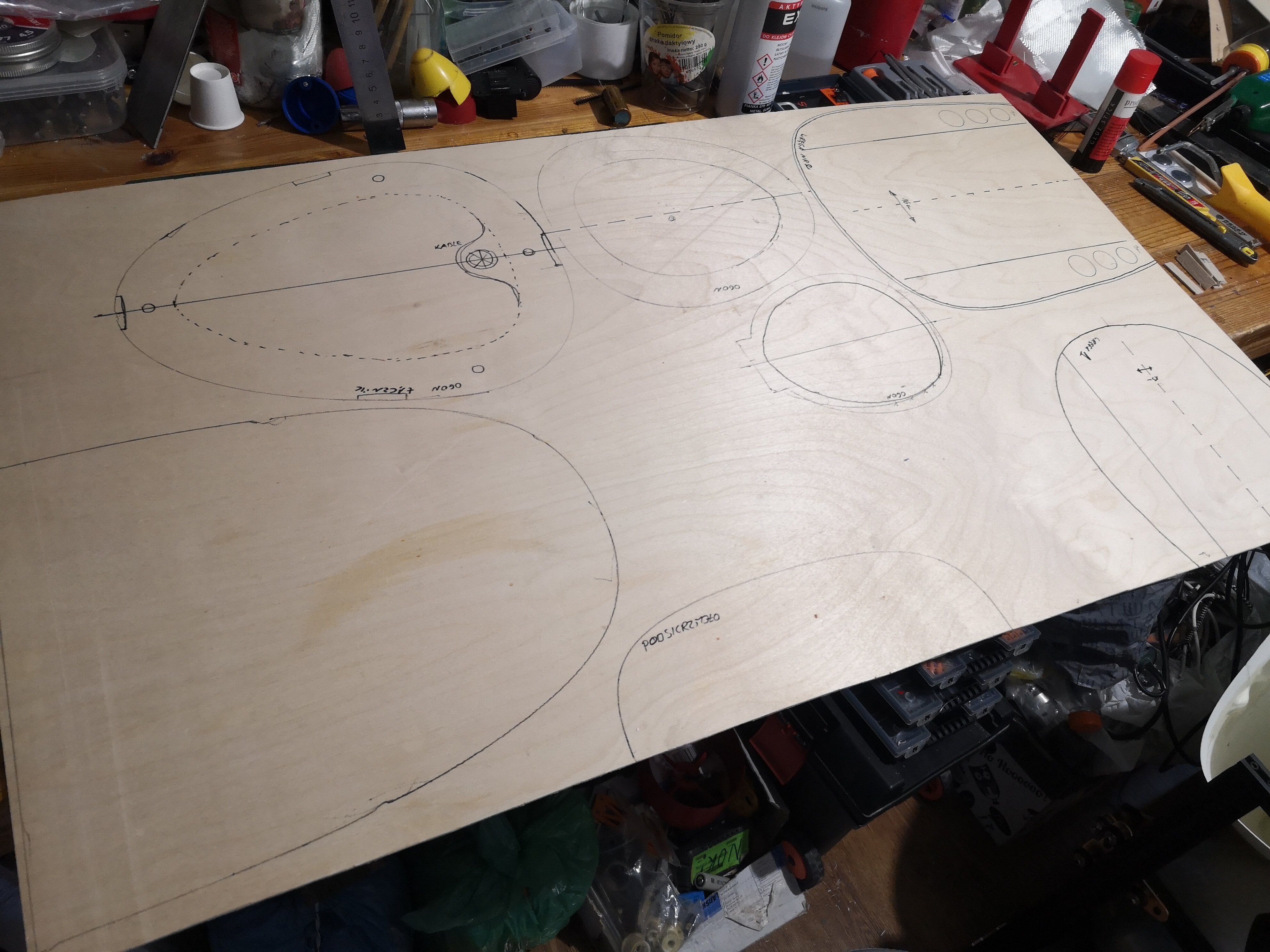

  8. Dziś w deszczowy dzień, powycinałem hurtowo grodzie pod silnik. W modelu będzie 4ccm silniczek. Ponieważ nie miałem szablonu grodzi, za pomocą drutu cynowego przenioslem kształt na tekturę a potem na sklejkę 2x3mm

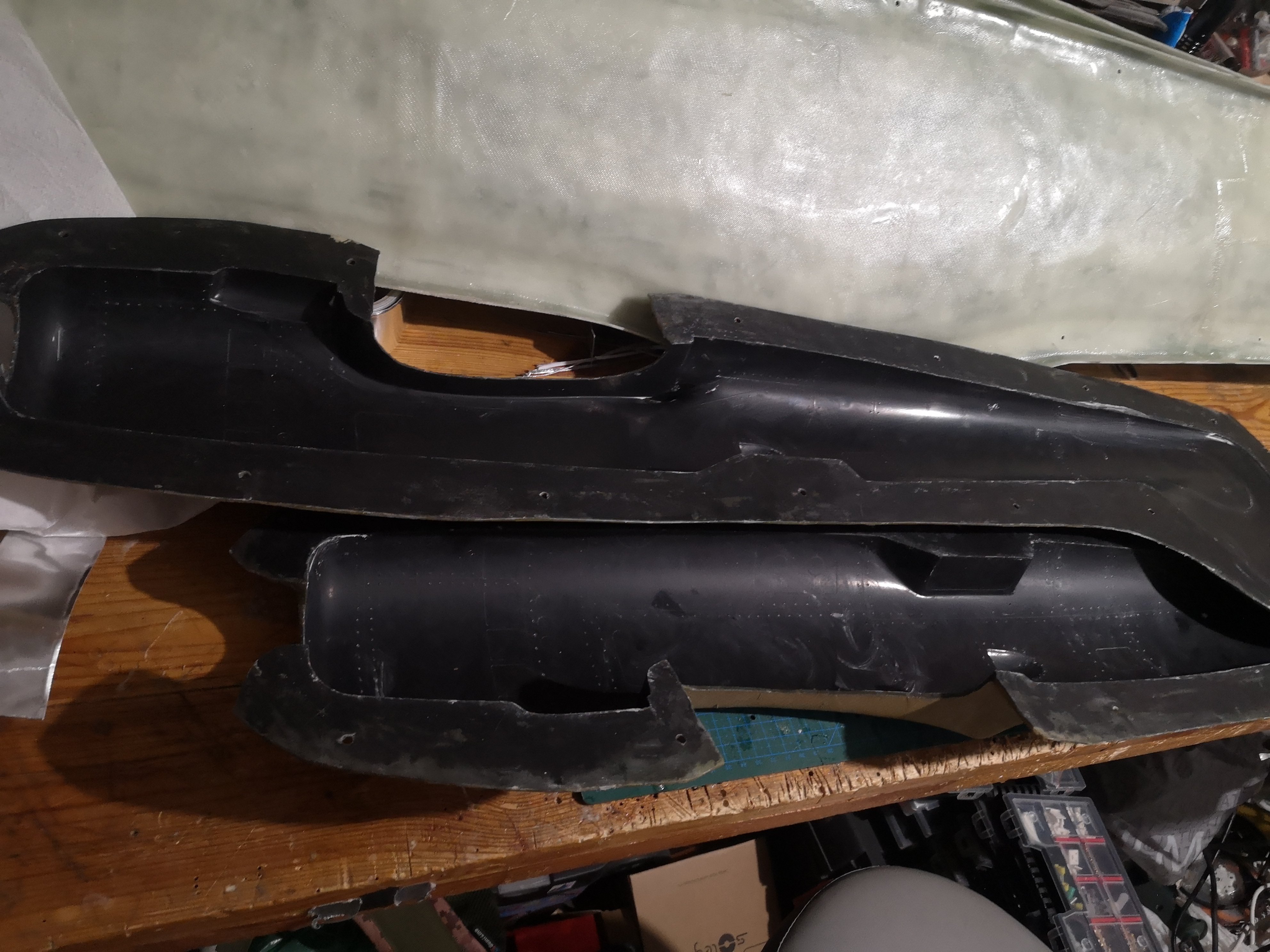

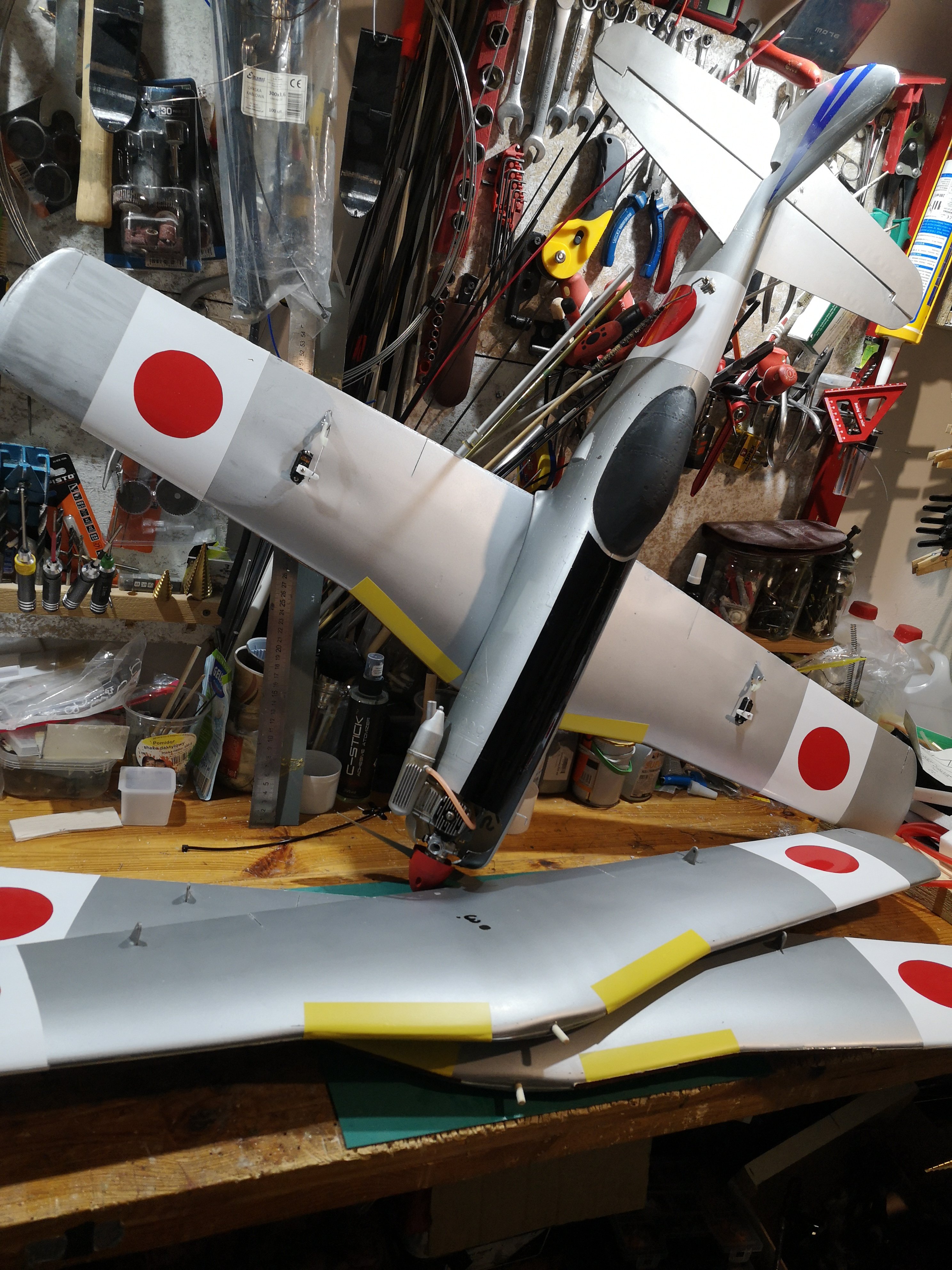

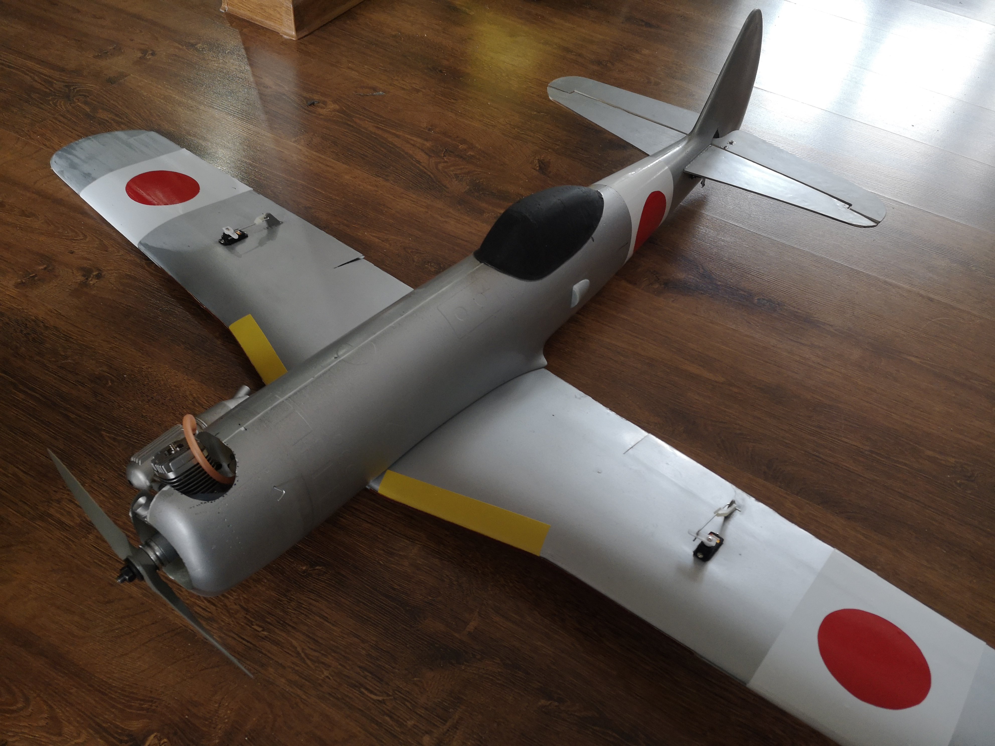

  14. Weekend dobiega końca, a mi udało się troszkę podłubać przy Japończyku. Rozformowałem skrzydła, nie wyszły idealnie gdzieniegdzie pouciekało łączenie z mikrobalonów. Następnym razem zastosuje metodę na nitkę. W tej wersji zastosuje mocowanie skrzydeł na plastikową śrubkę. Powycinałem również pełen zestaw oznakowań z folii samoprzylepnej. Na skrzydle widać plamę bo wpadłem na genialny pomysł odtłuszczenia zmywaczem do hamuleców. Niepolecam....

  16. Jest... mój pierwszy kadłubik... Taki piękny... Japoński... Teraz pora na zamknięcie skrzydła. Wkleiłem na ca dźwigary i wzmocnienia lotek. Zastanawia mnie sprawa mocowania skrzydeł... Wiem że klasyką jest mocowanie na gumę, lecz korci mnie mocowanie na sróbke plastikową. W Mustangu się sprawdza... Hmm... Niewiem

  18. Gonię z robotą, bo widzę że Andrzej idzie jak burza... Dziś zamknąłem połówki kadłuba i udało się wylamonować pierwszą połówkę skrzydła...

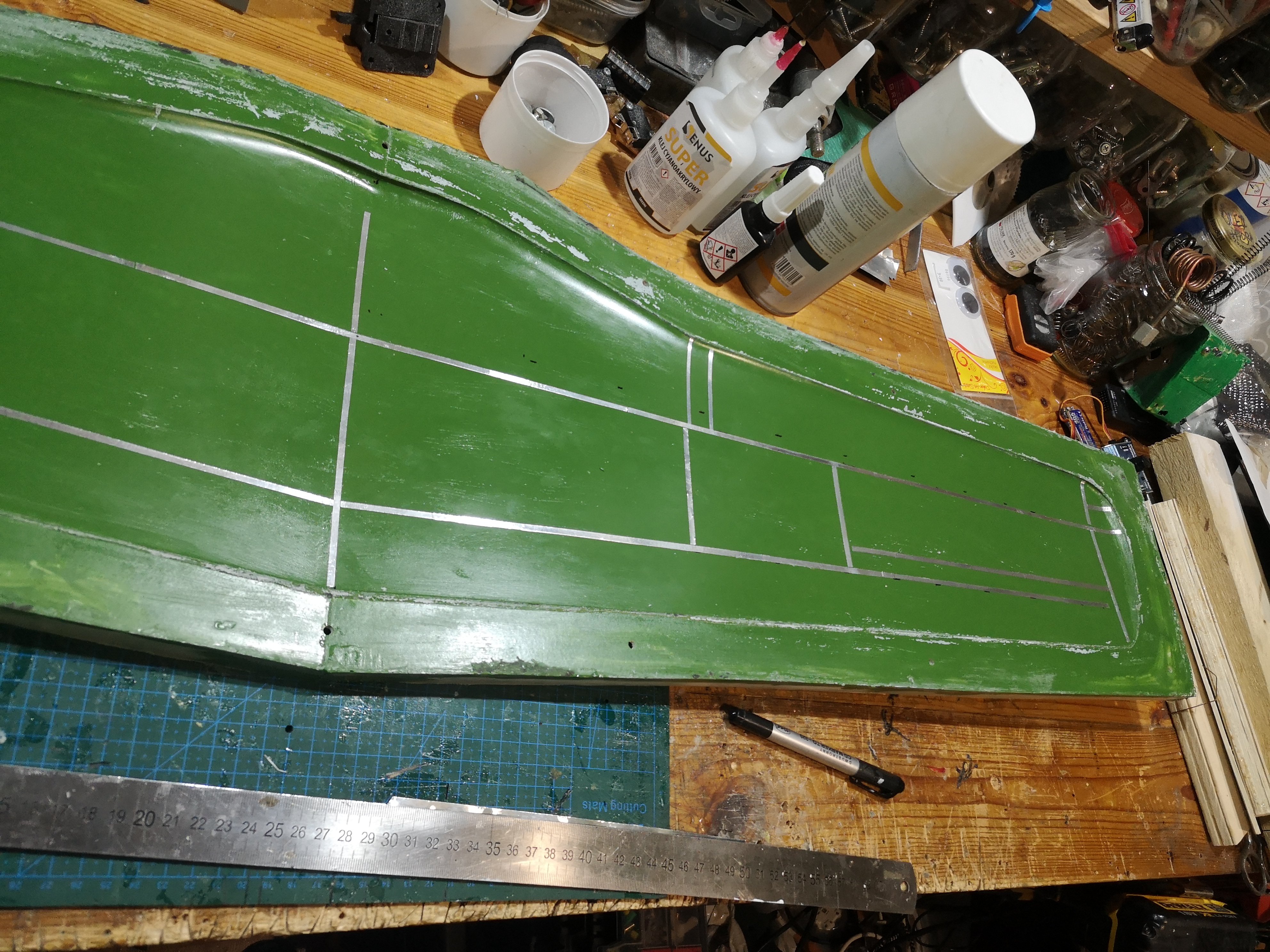

  20. Dziś malowanie foremek skrzydła i układanie szmatki w formach kadłuba... Model niema oszklenia kabiny więc, pomysł jest taki by wydrukować coś... Albo foremkę albo samą kabinę i doklejać ją do kadłuba...

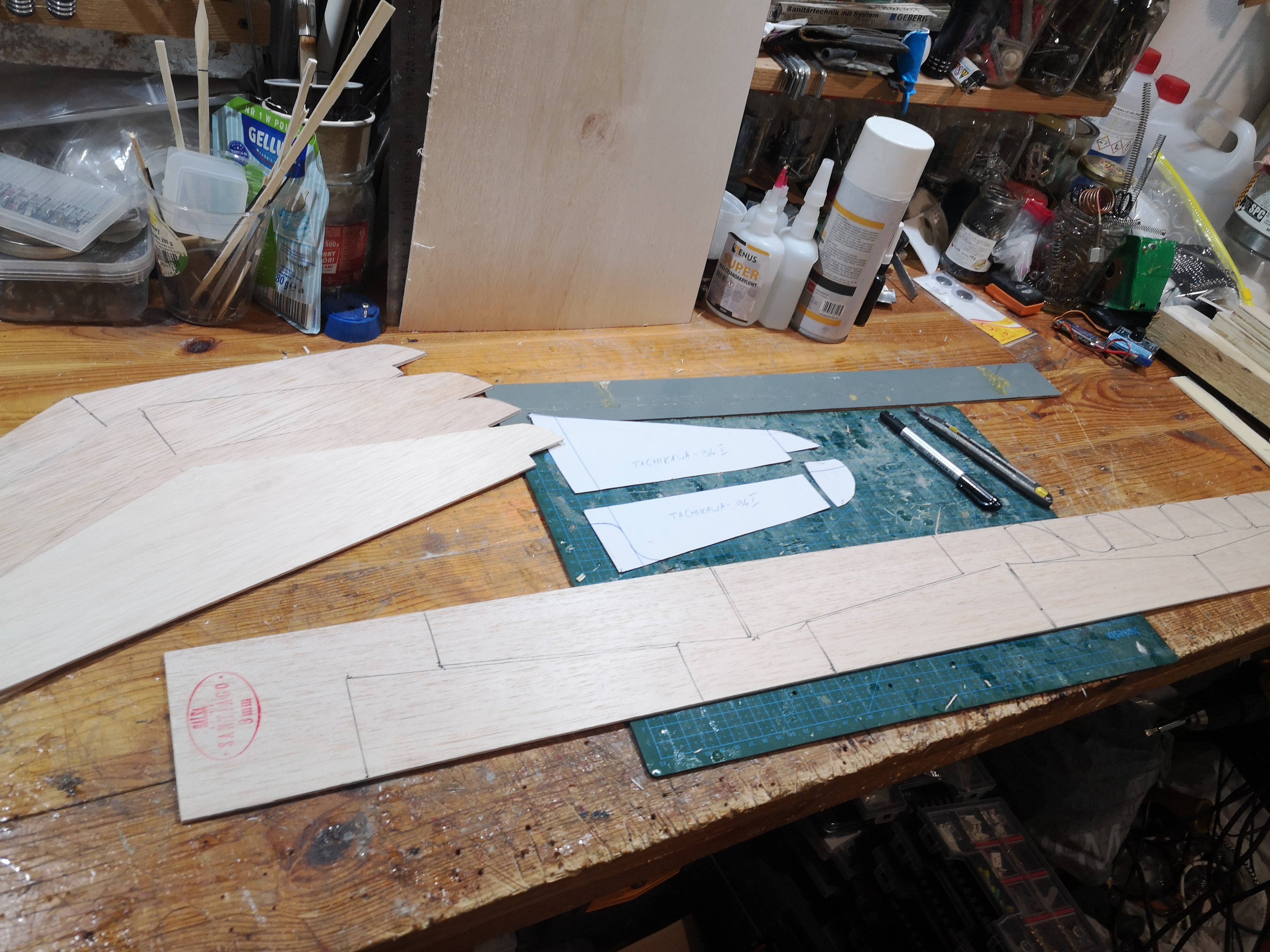

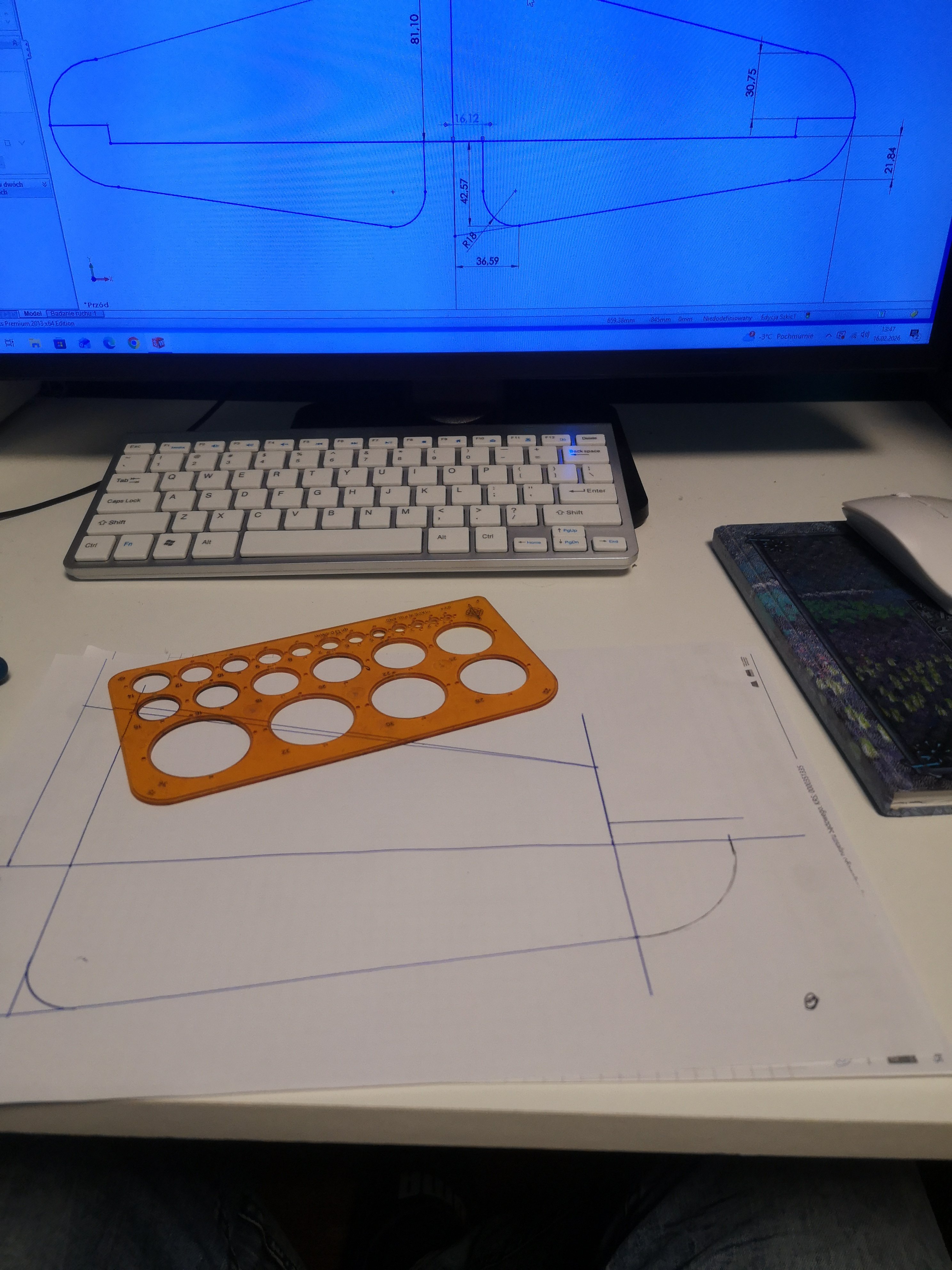

  23. Sezon się zbliża, Andrzej mnie zmobilizował, swją nakadżimom 😉 więc jadę z koksem. Przy współpracy z Grzechu Rc i Ecikiem na warsztat wjechały foremki Tachikawy.... Wymycie, woskowanie i pva... Za pomocą plastelinki pomierzyłem miejsce na dźwigary i wzmocnienia. Ze sklejeczki 3mm powycinałem zestawy na 4 skrzydła. W zestawie nie było szablonu statecznika poziomego, więc szybki szkic z kompa i wycinka z balsy. Troszkę go powiększyłem zgodnie z regulaminem. Narazie tyle... W przyszłym tygodniu rusza laminowanie...
