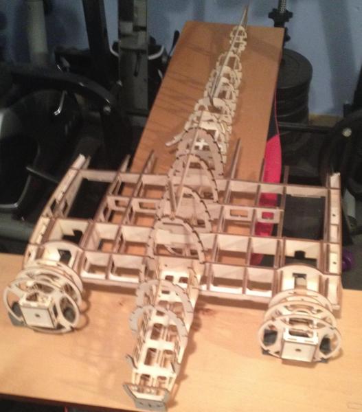

właśnie siedzę nad montowaniem stateczników do kadłuba i bawiąc się szlag mnie trafia, bo ze zdjęć nie wiem jak to połączyć.A nikt kto robi nie wrzuca fotek:( ten model zdecydowanie wymaga trzech rzeczy: - delikatności - dokładności - pomyślunku. Zablokowałem statecznik
Podwozie - może to http://www.hobbyking.com/hobbyking/store/__12883__Digital_Servoless_Retractable_system_1pc_.html
Witaj Wiem, że trochę wątków o tej tematyce jest. Założeniem tego wątku są pytania i próby rozwiązań problemów. A problemów troszkę jest. Ja się świetnie przy tym bawię ale kilka ….. poleciało. Np wręga za karabinem powinna mieć miejsce od góry na 3 wpusty są dwie (szczegół). Źle dopasowane zamki na styku twarde- miękkie. Jestem troszkę dalej ale praca posuwa się do przodu. I zaczynają się dla mnie schody Piszesz o wysuwanym podwoziu, niestety nie pomogę ale jest kilku co już latali Łosiem - może podpowiedzą. Chcę zamknąć statecznik pionowy i poziomy. Muszę się zastanowić jak rozwiązać sterowanie aby później nie rozrywać balsy. Jakie serwa trzeb zastosować ….ehhh problem goni problem, ale da się to rozwiązać Pozdrawiam
rozpiętość 1,5m, to nie moja wycinanka, projekt pod laser zrobił Tomek, kto inny wycinał, plastiki jeszcze ktoś inny. Wszystko jest w innym wątku tu na forum. ( http://pfmrc.eu/index.php?/topic/50756-plany-pzl-37-łoś-pod-laser/page-7) Otwarłem ten wątek aby tacy ludzie jak ja, którzy korzystają z tych wycinanek mogli ze sobą konsultować różne problemy ze składaniem Łosia. Jestem tu nowy, może przesadziłem z wątkiem, czas pokaże.
Zapraszam wszystkich, którzy robią lub będą robili w przyszłości PZL Łoś do współpracy. Puszczę kilka fotek z mojej wycinanki. Pozdrawiam

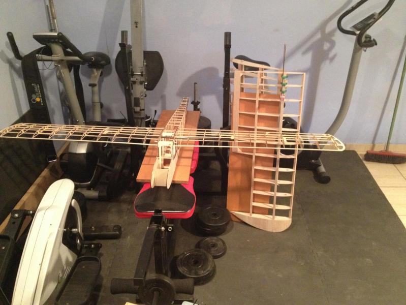

następne zakupiłem brakujące element więc powinno już szybciej iść. Chociaż aktualnie jestem zafascynowany robieniem Łosia:) ale będę się starał Poniżej skrzydła czekające na zawiasy i lotki:) -

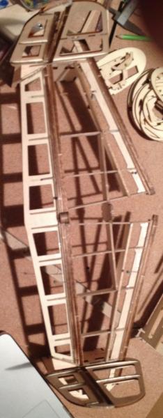

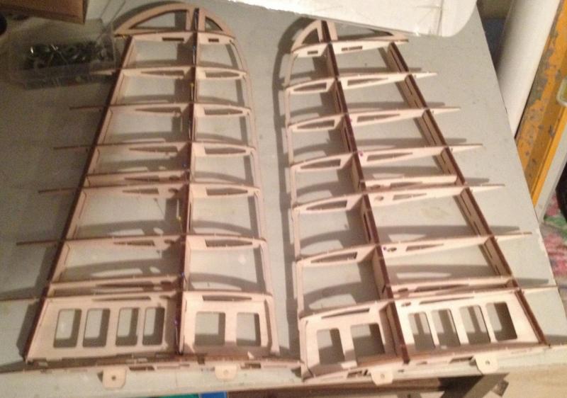

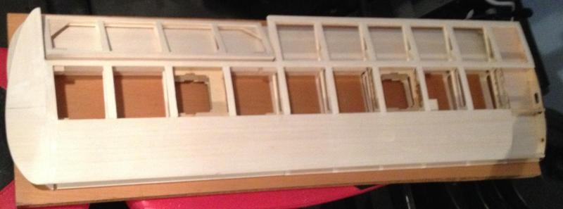

centropłat zakończony ufff spasowanie zamków twarde drewno -miękkie spasowane na tłoczenie a nie na wcisk. Wymagane szlifowanie aby nie uszkodzić elementów z miękkiej balsy. Użebrowanie kadłuba zamontować po wykonaniu centropłatu a nie jak na zdjęciach. Zdecydowanie przeszkadzają w trakcie montażu. Większość zamków wykonanych w sklejce wymaga szlifowania. Generalna uwaga: miękkie elementy wykonane są z zbyt miękkiej balsy, przynajmniej u mnie. W zestawie wiele elementów uległo popsuciu-trzeba pomyśleć o bezpieczniejszym sposobie przesyłania. A tak ogólnie fajna zabawa, wymagane nie tylko umiejętności manualne. Trzeba pomyśleć. Ja się bawię wyśmienicie. Poniżej zdjęcie wykonanej części. Pozdrawiam
