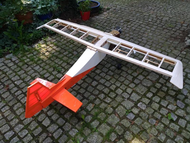

  1. Szybka aktualizacja, model na razie wygląda tak (na szybko złożyłem):

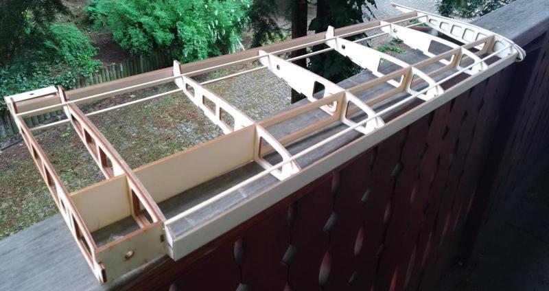

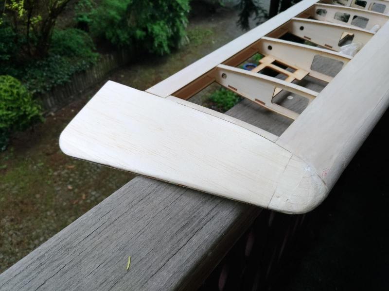

  3. Powoli do przodu Prawe skrzydełko już prawie skończone: A prace nad lewym w toku: W międzyczasie wykańczam kadłub, powstaje także podwozie i powoli zaczynam dumać nad rozmieszczeniem wyposażenia

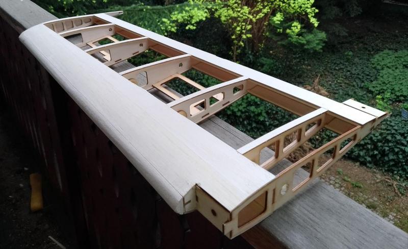

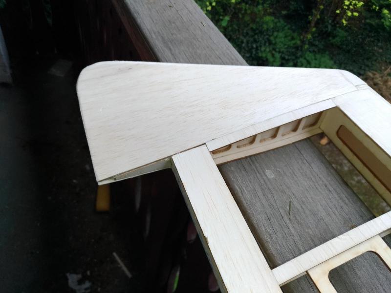

  4. W prawym skrzydle powstała końcówka skrzydła (od góry na razie) oraz położyłem przednie kesony: Przymiarka dźwigara lewego skrzydła: Iiii klej nałożony, kąty sprawdzone i połapane na CA (pewnie i tak będzie krzywo, w końcu to mój model ) i skrzydło się klei: W międzyczasie klei się także ster kierunku: PS: SK jest przyłożony "ciężkimi rzeczami" - zdjąłem do zdjęcia. Pozdrawiam

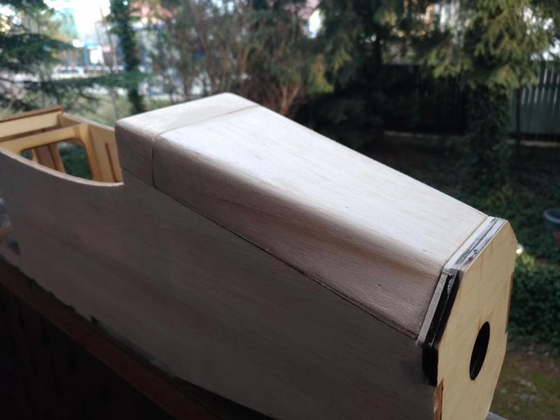

  6. Zrobiłem kabinę i dopracowałem przód kadłuba. W międzyczasie powstaje także pierwsze skrzydło, ale póki co nie ma zdjęć

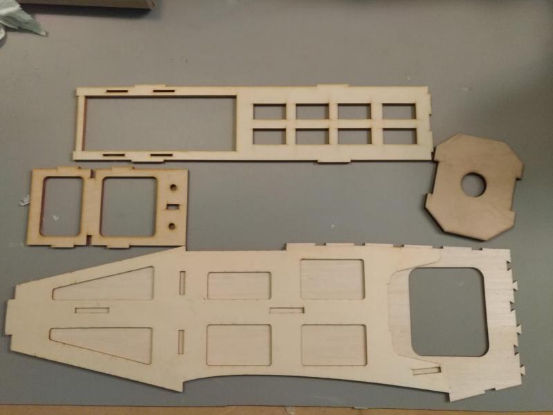

  12. Witojcie! Czas zacząć następny model Jest to EnterTrainer na podstawie tego: http://www.modelaviation.com/entertrainer tyle, że powiększony oraz lekko zmodyfikowany przez Pana Wojciecha (f-150) - za co z tego miejsca bardzo serdecznie dziękuję! Samolot będzie napędzany silnikiem ASP S52AII (8,5ccm), będzie posiadał klapy oraz stałe trójpodporowe podwozie z przednim kołem skrętnym. Konstrukcja w większości balsowa, trochę elementów wykonanych ze sklejki lipowo-balsowej oraz ze sklejki brzozowej. Na chwilę obecną mam przyklejone już wzmocnienie do jednego z boków, sklejone dwie z trzech wręg silnikowych, sklejone dwie identyczne półki na wyposażenie (dla pogrubienia) oraz (tak samo) sklejoną pierwszą wręgę. Co do drugiego boku to wystąpił mały "wypadek przy pracy" i blisko było a powstałyby dwa identyczne boki, na szczęście zorientowałem się zanim klej zaschnął... CDN.
