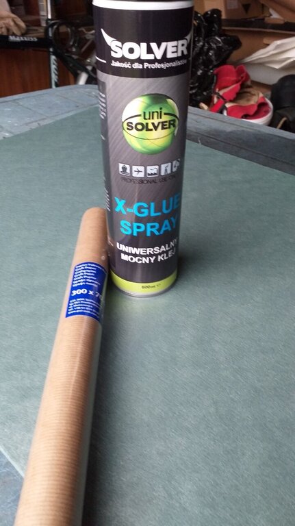

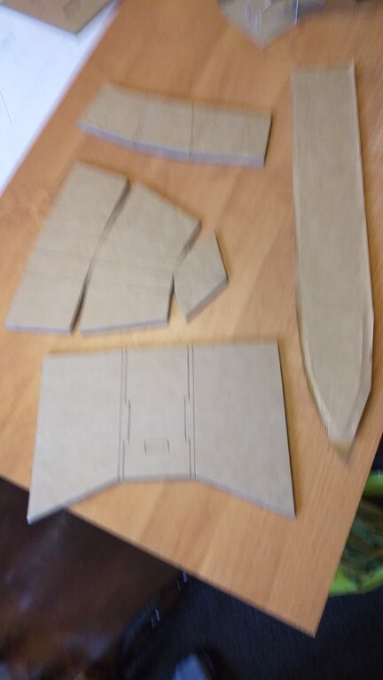

Nadgryza i dlatego my nanosimy klej tylko na papier i wtedy nie ma tego problemu On lekko przesycha Ten akurat x29 jest z zielonych I jednak te szare z poprzednich modeli są lepsze, ta jest tak jakby bardziej miękka. Ale za to lżejsza. Cały czas szukamy najlepszej. Ale mając nie oklejona piankę można okleić tylko te miejsca które chcemy. Myśle ze się doczekamy... może tez na F16 Wiatrochron z owiewka na miejscu Części do centropłata wycięte
Piankę formuje się bardzo dobrze, zostaje w nadanym kształcie. Klej trzyma mocno ale bez problemu można odkleić papier od pianki bez jej uszkodzenia

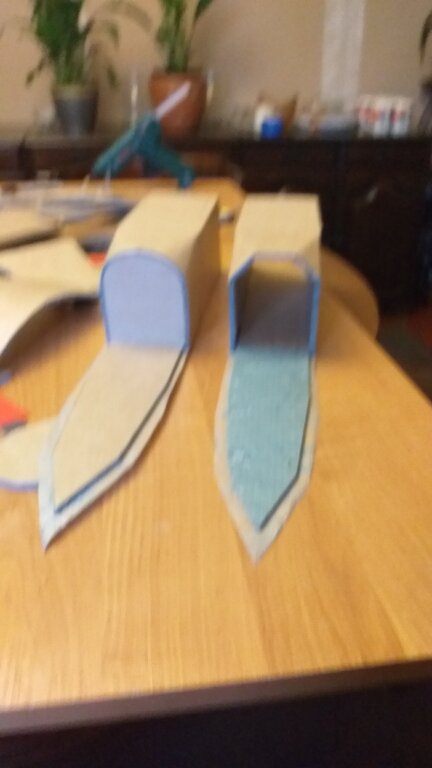

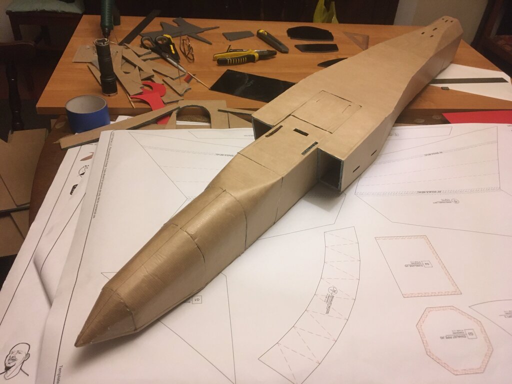

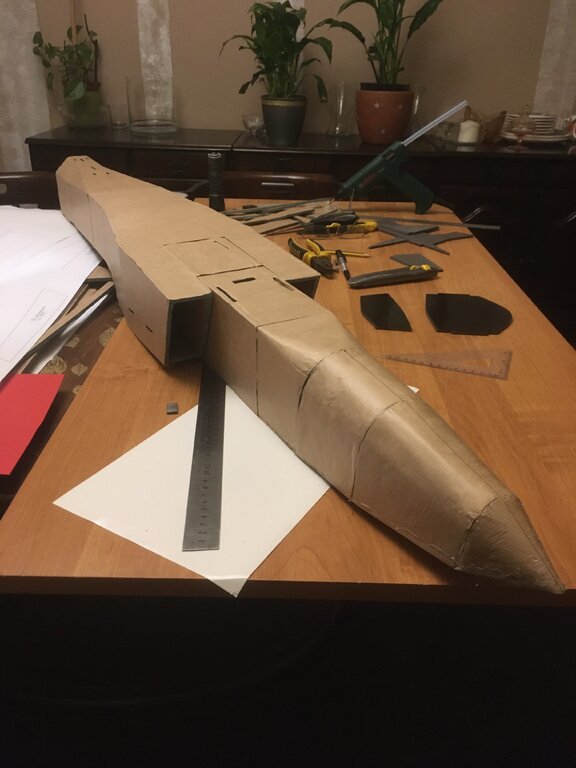

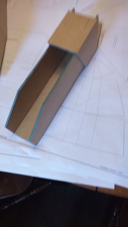

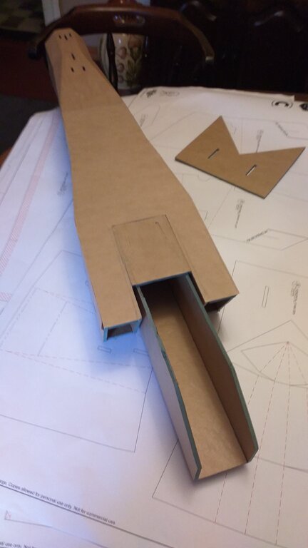

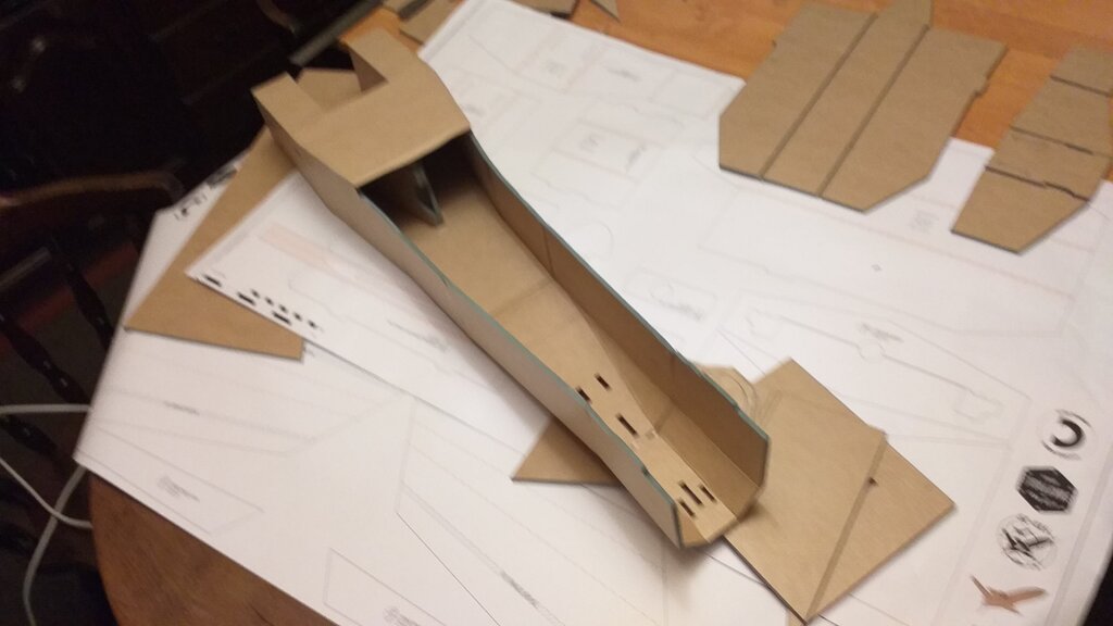

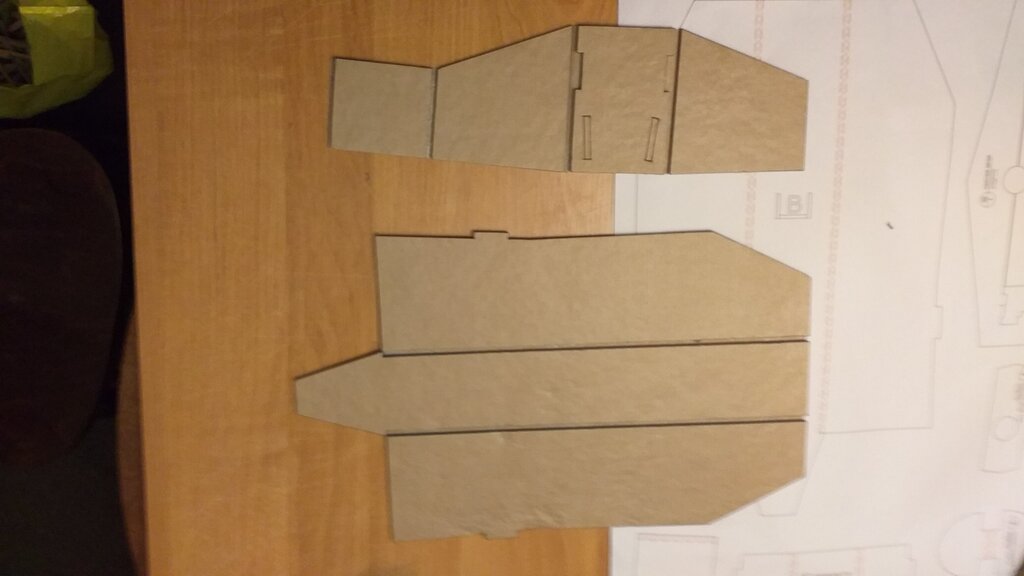

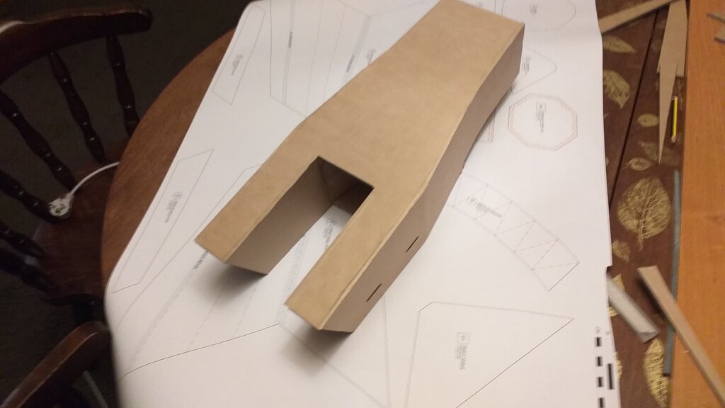

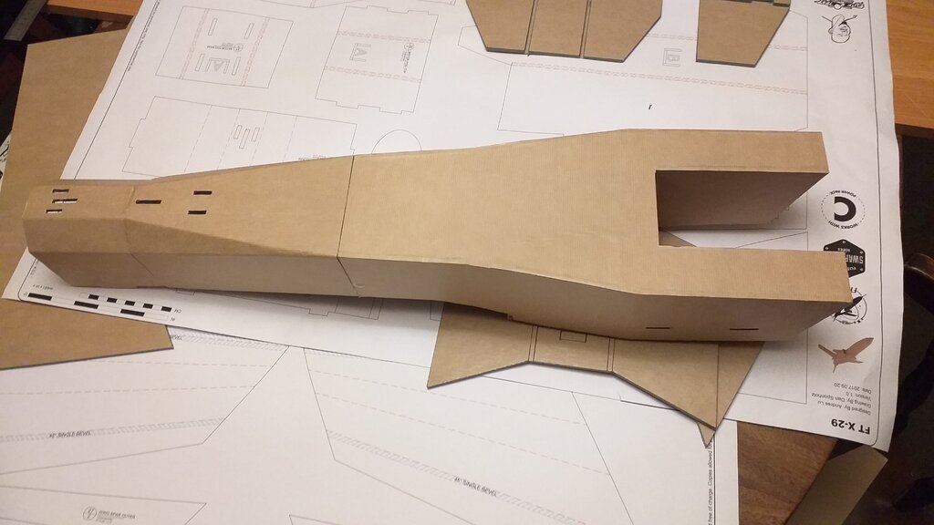

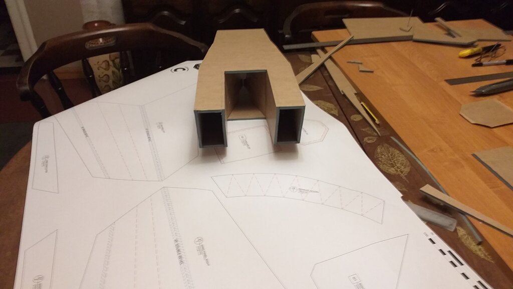

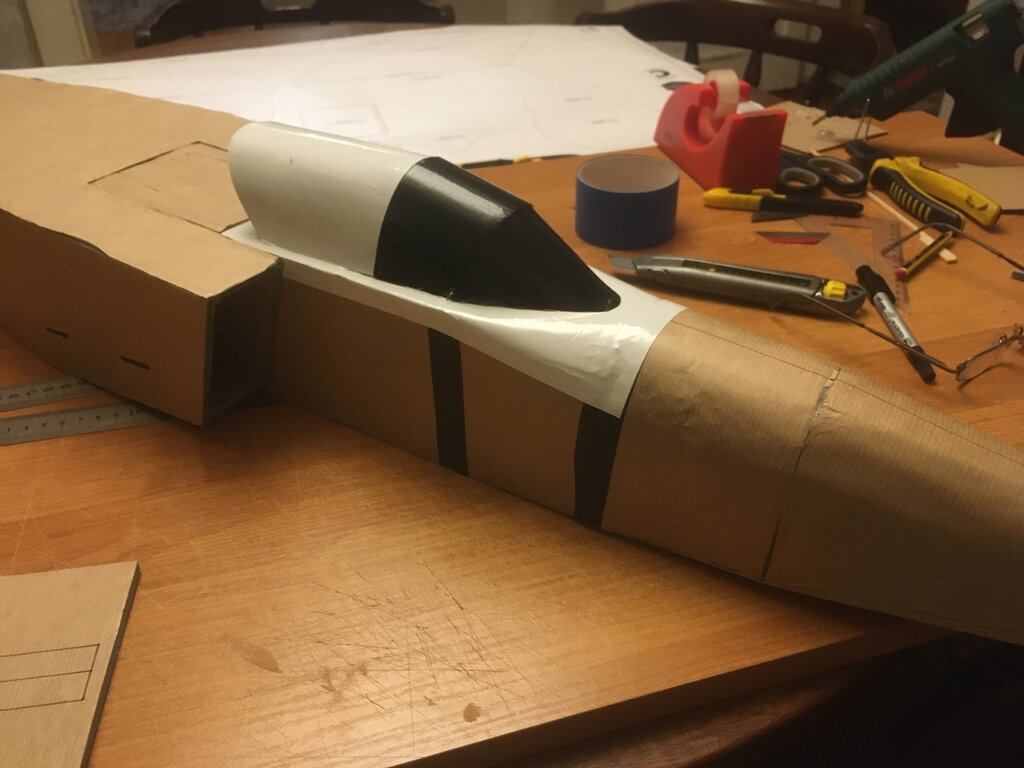

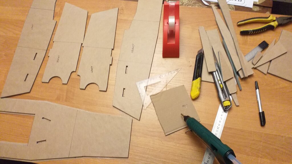

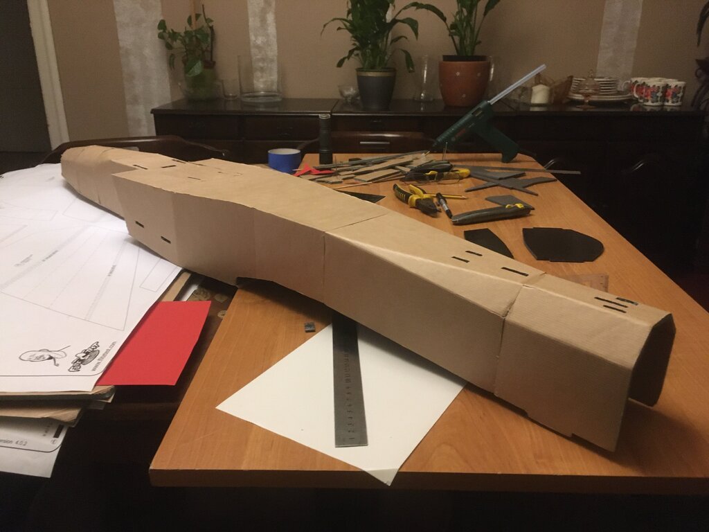

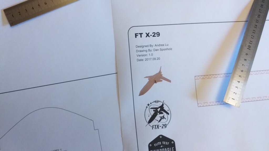

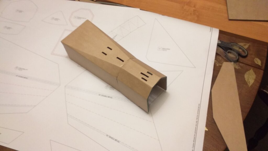

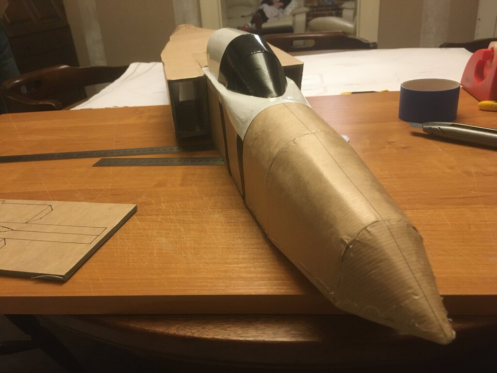

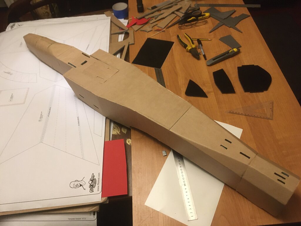

Założenia: 1. Udział w konkursie. 2. Zbudować model taki, który może zbudować każdy minimalnym nakładem kosztów i bez zaplecza warsztatowego. 3. Unikatowy w powietrzu. 4. Musi latać. Zdjecia troche nie ostre, nastepnym sie poprawię Na zdjeciu po prawej widac oryginalny ksztalt dziobu z planów, a po lewej poprawiony Kadłub wstępnie złożony To co na zdjęciu długość: 1270mm waga: 218g

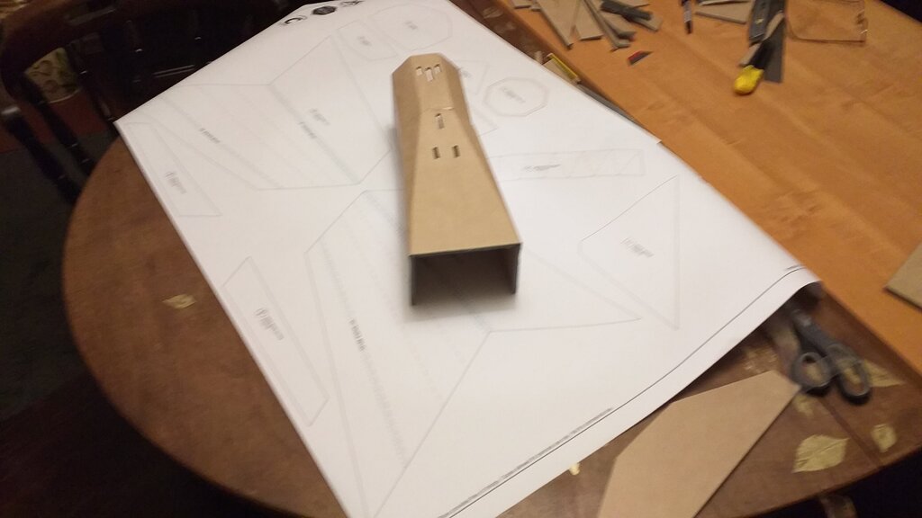

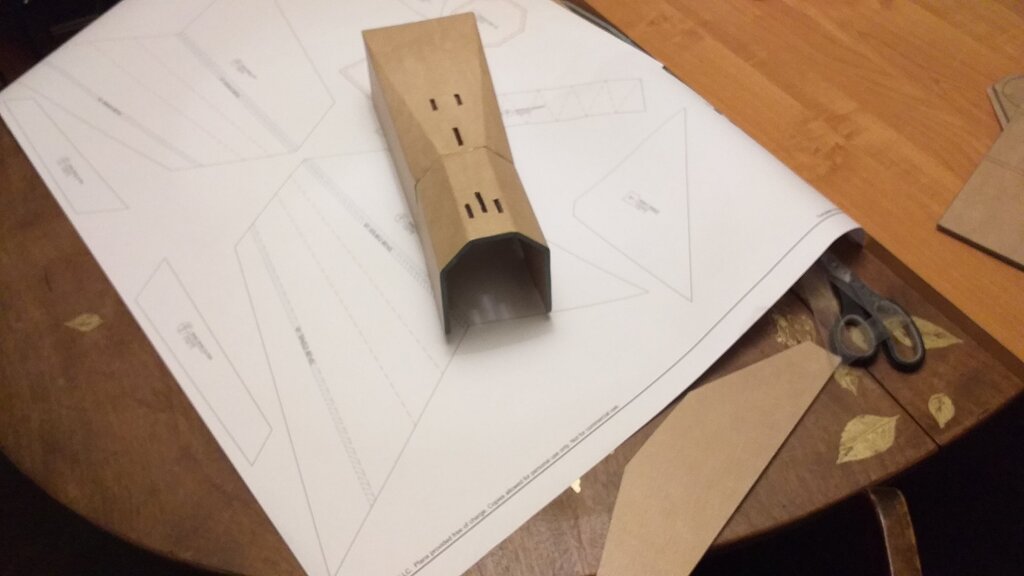

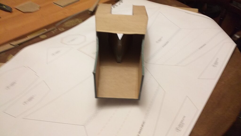

Tylna sekcja gotowa Obie sekcje połączone ze sobą, wszytko klejem na gorąco Na tą chwilę tak to wyglada

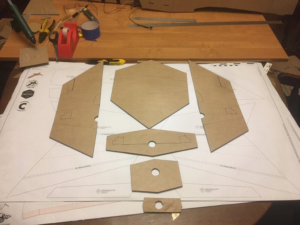

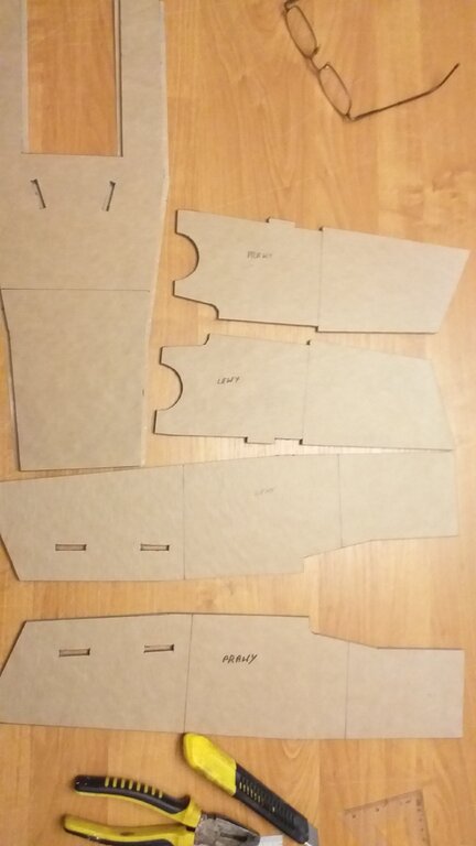

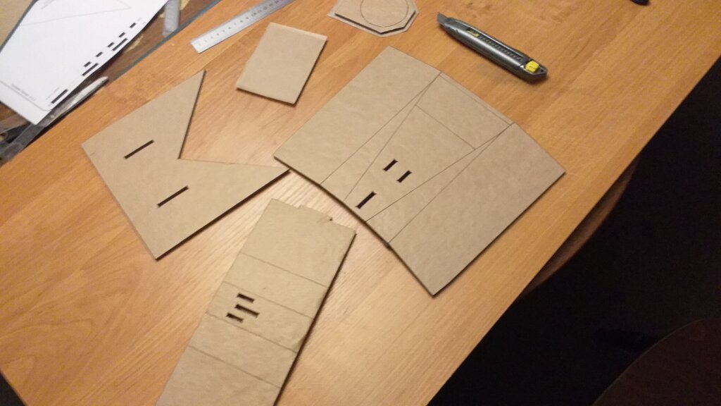

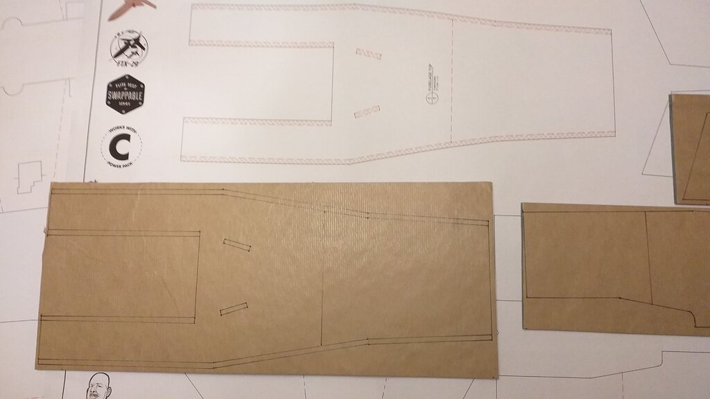

Plan położony na płytce i dziurkowany.... szpilką
Cześć, tata zaczyna budowę X-29 i będę relacjonował jego poczynania konkursowe, wszelkie komentarze bada należały tylko do Niego i odpowiedzi na ewentualne pytania też. W wyniku naszych doświadczeń przy budowie wcześniejszych modeli w technologii FT, wiemy, że jest to technologia najtańsza i dająca znakomite efekty szczególnie w wyglądzie modelu w locie. Przy własnej inwencji modele mogą wyglądać jak nasz PZL 11 c z małego modelarza. Mając na półce w warsztacie: -edf Fms 80mm 12blade -silnik Predator 3270-kv2000 - esc 80A padło na X-29 z planów FT powiększone do 114% ze względu na turbinę, w oryginale jest 70mm. W wyniku naszych doświadczeń przy budowie wcześniejszych modeli w technologii FT, wiemy, że jest to technologia najtańsza i dająca znakomite efekty szczególnie w wyglądzie modelu w locie. Przy własnej inwencji modele mogą wyglądać jak nasz PZL 11 c z małego modelarza. Mając na półce w warsztacie: -edf Fms 80mm 12blade -silnik Predator 3270-kv2000 - esc 80A padło na X-29 z planów FT powiększone do 114% ze względu na turbinę, w oryginale jest 70mm. Założenia: 1. Udział w konkursie. 2. Zbudować model taki, który może zbudować każdy minimalnym nakładem kosztów i bez zaplecza warsztatowego. 3. Unikatowy w powietrzu. 4. Musi latać. Płytki zostały przygotowane z podkładów pod podłogę 5mm oklejonych dwustronnie papierem pakowym kraft o gramaturze 60g/m2 uniwersalnym klejem w sprayu Z takich planów dostępnych w internecie dla każdego Rysunki na płytkę zostaly przeniesione metodą na szpilkę Przygotowane elementy środkowej sekcji kadłuba W calaści Na tym zdjęciu widać wszystkie specjalistyczne narzędzia potrzebne do budowy A tu przygotowane elementy do tylnej sekcji kadluba, ale to juz nie dzis .

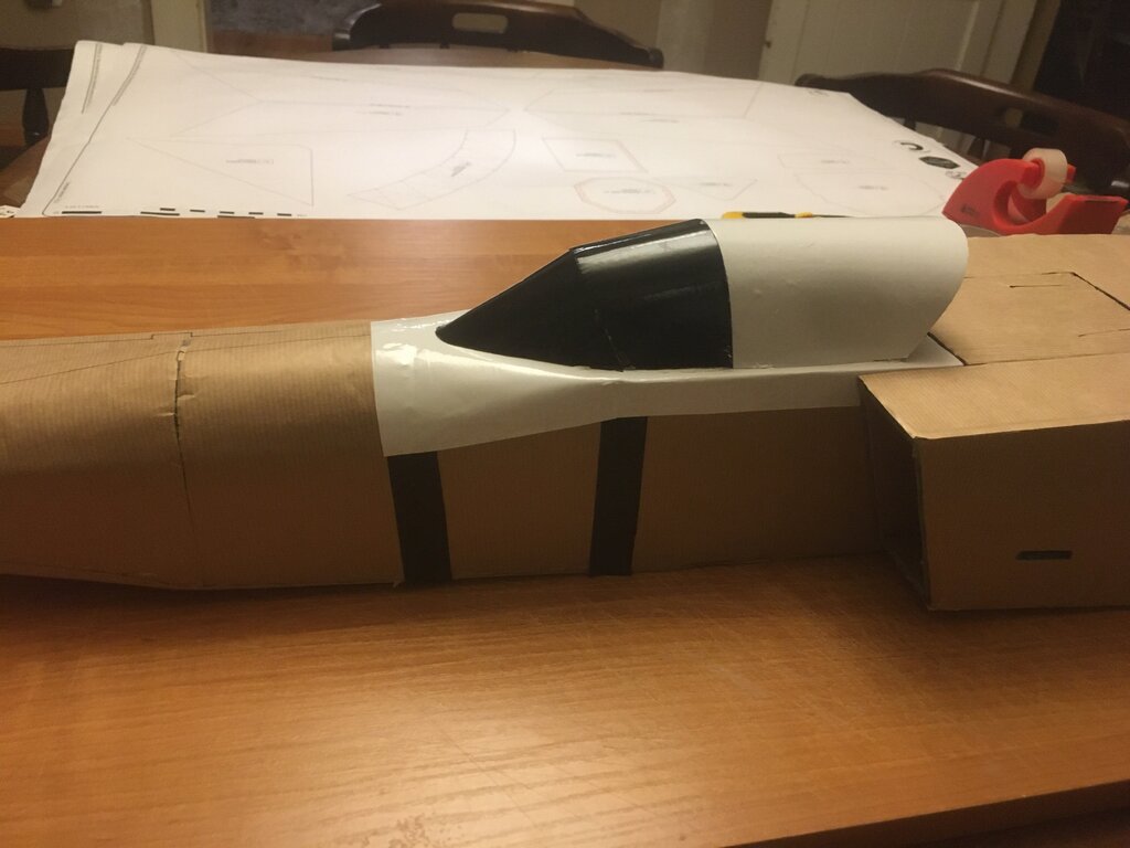

Na folie naklejam folie oracal, paseczki czerwone powycinane tez z takiej foli. -
