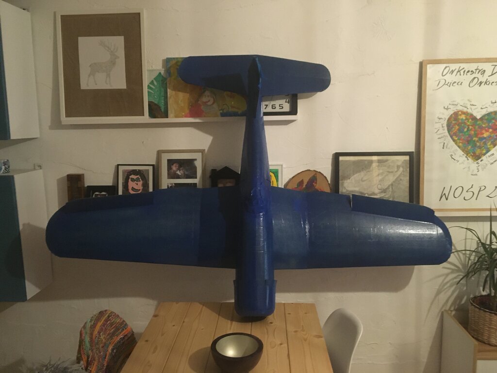

  2. https://sklep.gpm.pl/modele-kartonowe/samoloty/1/33/pzl-104-wilga Tu masz wilge, nie jest to MM ale tez jest ok, skan i wzaleznosci od skali jaka chcesz obliczasz procentowo ile pan w z ploterem (jakaś firma reklamowa, druki wielkoformatowe itp.) ma powiększyć wydruk i działasz. Dla skali 1:33 tak jak w MM i większości tych kartonowech trzeba powiększyć Wydruk do 330% żeby osiągnąć skale 1:10 Waga jest ok i napęd tez ma zapas wiec tez myśle ze poleci ?
  3. Model został zainspirowany flittestem który jest bardzo prosty w budowie, zbudowałem taki samolot i latał bardzo poprawnie, porównując oba samoloty są bardzo zbliżone konstrukcyjnie do siebie, wiec stad ten pomysł ze powinno być ok. Jak nie spróbuje to się nie dowiem, a lubię wyzwanie wiec się stało. Profil skrzydła jest oparty na dzwigarze (tak samo jak FT) wiec czemu miało by nie zagrać, statecznik poziomy jest płaski, tez nie widzę tu problemu, model jest prosty, wszystkie odległości się zgadzają, wyważenie 30% od krawędzi natarcia (uważam ze wyważenie to jest 75% sukcesu) i nie ma problemu żeby ewentualnie coś zmienić bo mam duża możliwość w usytuowaniu pakietu. A czy poleci...? Nie wiem... A czemu ma nie poleciec...? Tez nie wiem... wiec trzeba poprostu spróbować, do odważnych świat należy ? p.s. Nie pierwszy w razie co nie udany oblot , a budowa fajna, model wyglada w moich oczach naprawdę fajnie i niezależnie od oblotu Super ze wogle powstał. Rozwieje wszystkie wątpliwości mam nadzieje ze jeszcze w tym tygodniu

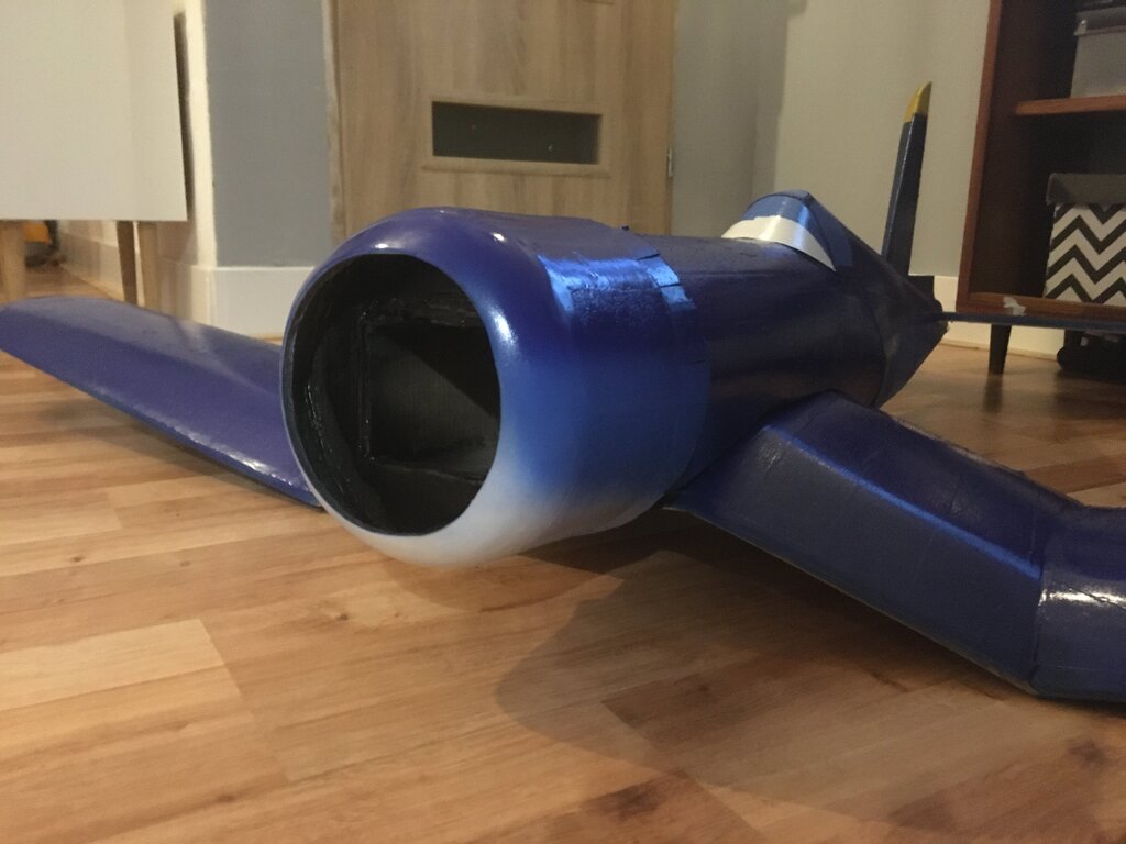

  4. Jest i chłodnica
  5. Kierowca tez już siedzi RTF wyszło 1116g wiec myśle ze naprawdę poprawnie

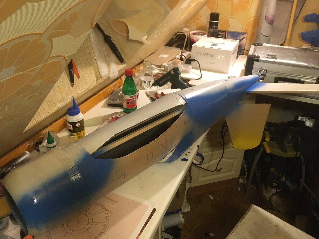

  6. Celownik I karabiny kadłub
  7. Dzięki, malutkimi kroczkami do przodu ?

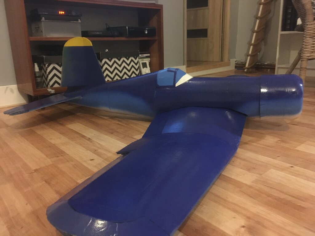

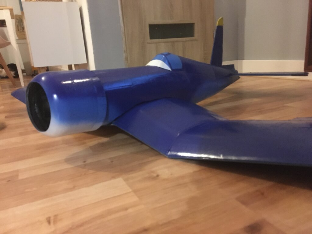

  8. I karabiny w skrzydłach już są
  9. Ja bym brał śmigło 13” będzie bardziej zbliżone w skali przy tej rozpiętości, ja w swoim mam 12 i jest dokładnie w skali 1:10, jest blisko ziemi ale tak jest w oryginale

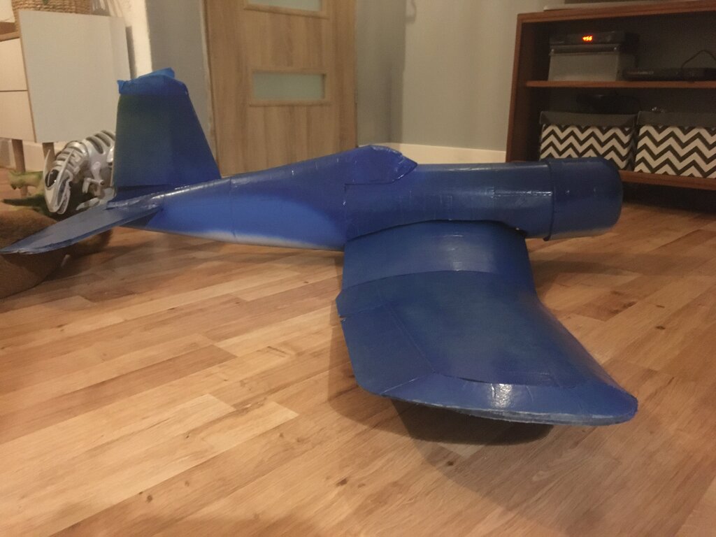

  10. I pomalowany teraz oznaczenia, uzbroić w elektronikę i w górę
  11. Dawaj Robert, takie samoloty wyglądają mega na niebie Tak Dawid, widziałem, już gdzieś się tam ustawił na końcu kolejki bardzo podoba mi się takie modelarstwo, jak się zaczyna taki samolot to idzie szybko, gdzieś czas się nagle kurczy i jest przerwa, to po powrocie do budowy znów po chwili widać efekty i wzaleznosci od kreatywności i wyobraźni budowniczego można z nich zrobić cuda, ich samoloty bardzo dobrze trzymają proporcje a ich prosta konstrukcje można łatwo poprawić, typu przejścia między sekcjami, wiatrochrony, poszycie skrzydeł itp. Budowa daje wiele frajdy ale jest jeszcze mały modelarz z którego można wykonać praktycznie każdy samolot w podobnej technice p.s. podejrzewam ze chłopaki z flitetesu wzorowali się na MM
  12. Malowania ciąg dalszy

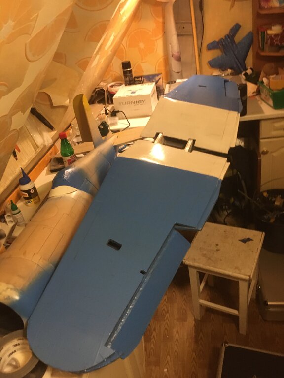

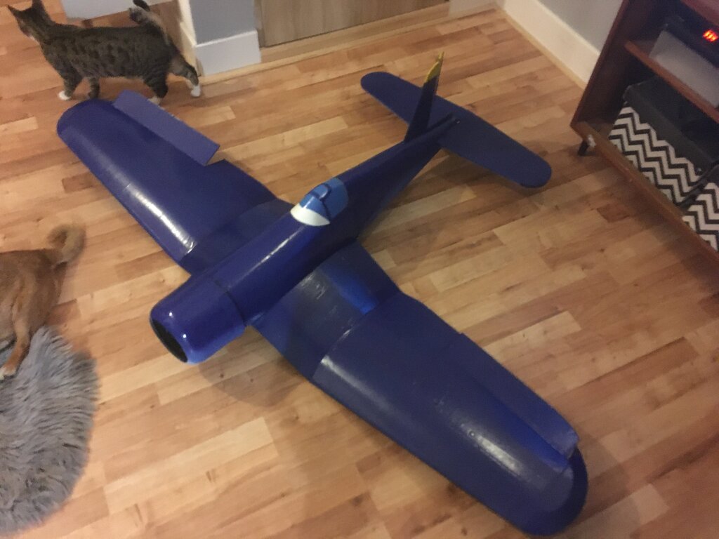

  13. Skrzydła i ogon wystarczy do lotu
  14. Dzięki piękne, tez mi się podoba jeszcze kilka szczegółów i w górę ?
  15. Ale piękna robota niesamowicie to wyglada, ja bym sobie go w takiej postaci powiesił pod sufit i bym podziwiał

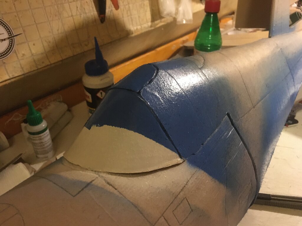

  19. Hej, pomału idzie Kokpit się tworzy Kolpaczek Owiewka tez już jest
  20. A dziękuje, a można i mam nadzieje ze będzie latać i będzie tyle samo lądowań co startów ? nie wykluczam kolejnej budowy jakiegoś modelu z MM jeżeli ten zda egzamin ale wszystko wskazuje na to ze będzie dobrze
  21. A tym czasem cześć kołpaka dochodzi po laminowaniu
  22. Dzięki, to będzie nie odłączana czynność przy wymianie pakietu wiec wejdzie w nawyk Tak, tylko troszkę ulepszony
