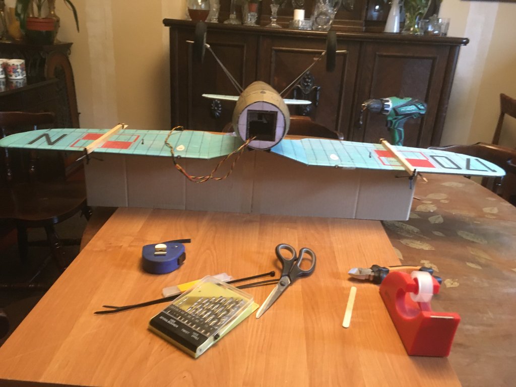

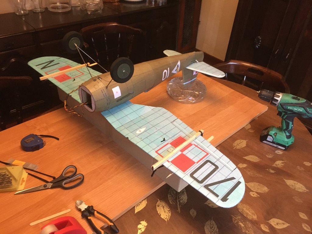

	W sumie to pierwszy taki pomysł, zamysł jest patyczkami od szaszłyków, lub aluminiowa rureczka na przestrzał

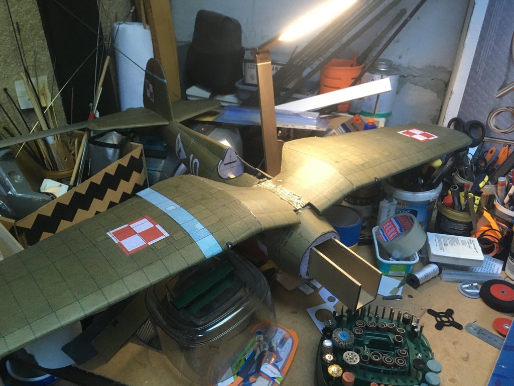

	Mnie tez, już nie mogę się doczekać Tu widać wzmocnieni które idzie przez kadlub Które jednocześnie jest mocowaniem serwa sw A tu wysuwany powerbox do wymiany pakietu jednocześnie wzmacnia kontstrukcje, dzięki temu Rozwiązaniu nie trzeba było pruć poszycia, zobaczymy jak się sprawdzi

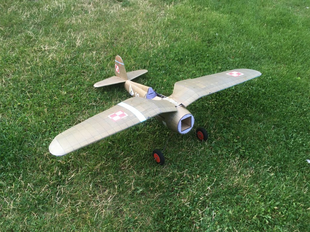

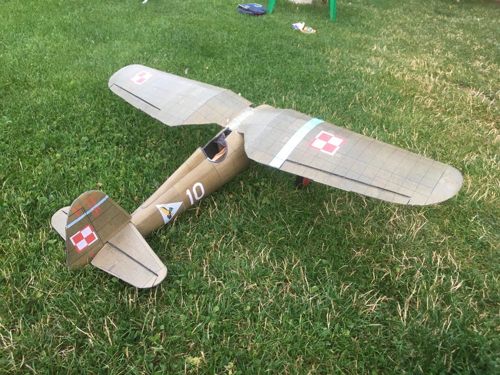

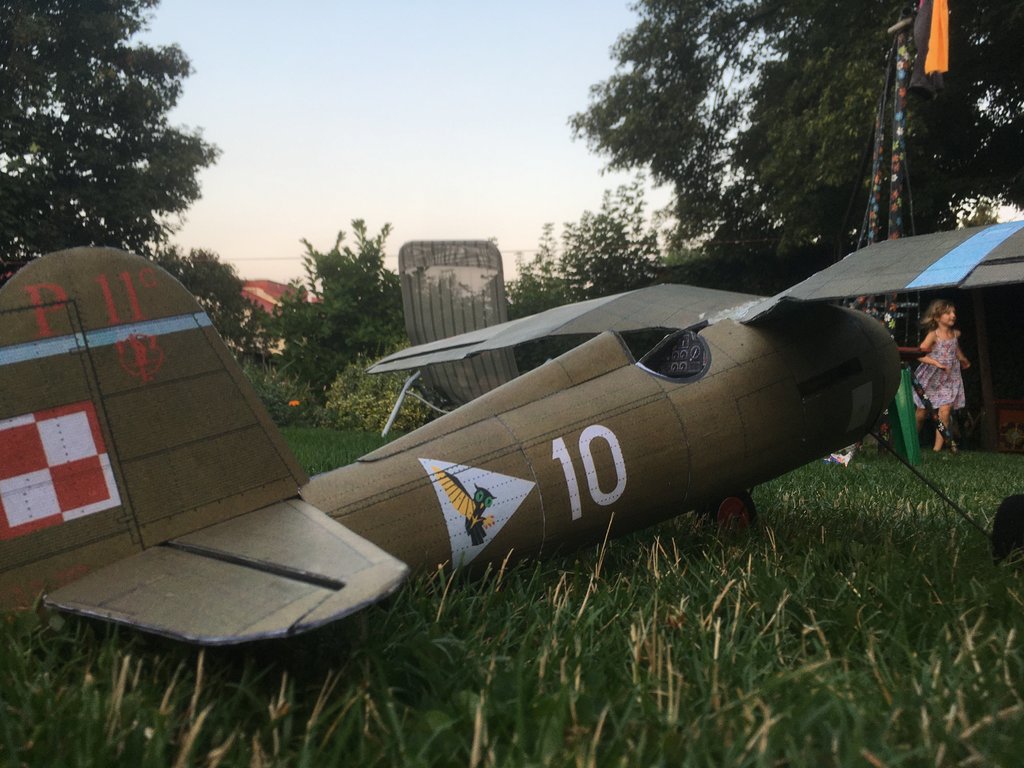

	Cześć Wszystkim Szybka relacja z budowy PZL 11 c z małego modelarza, powiększony do skali 1:10. Wydrukowany w kolorze, naklejony na podkład szary 5mm, prysniety sprayem bezbarwnym Części wycięte, wstępnie popasowane Budowa skrzydeł przebiegała nie bez problemów, oryginalny dźwigar nie mieścił się prze grubość pianki i trzeba było go troszkę zmniejszyć Przymiarka ze skrzydełkami i nabiera ksztaltu Pasowanie powerboxa I maseczka zalaminowana Podwozie i zastrzały już jakoś wyglądają ? Atrapa silnika ? I w całości na ta chwile ? Całość wazy 982g z pakietem 3s 2200mah, myśle ze w 1100g rtf napewno się zmieści zostalo kilka drobiazgów: kolpak, karabiny które będą pełniły funkcje mocowania powerboxa, chłodnica, dokończyć kokpit i pilot Zapomniałem na początku dodać ze 11stke buduje moj Tata i mega mu to wychodzi zreszta sami widzicie
