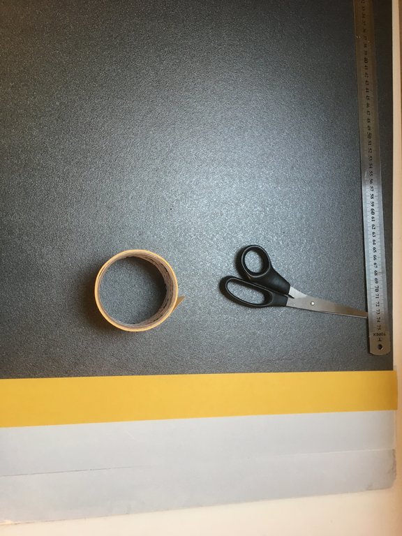

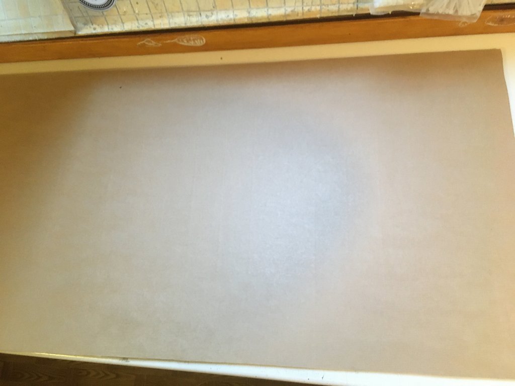

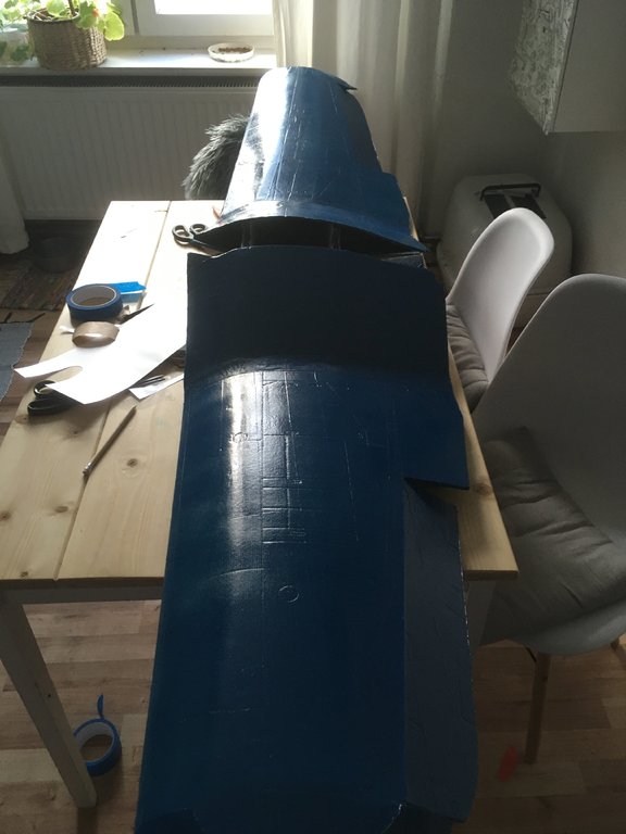

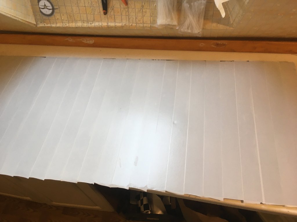

Papier naklejam taśma dwustronna, nie wypacza się gotowa „płytka”, może delikatnie ale nie tak jak w przypadku na vikol. Do obróbki jest idealnie. Mam jak sprawdzić, ale już nie dzisiaj bo muszę do wraku zajrzeć a on u taty w „hangarze” leży AKocjan obstawiasz awarie serwa czy za słabe? Przeanalizowałem właśnie oryginalny filmik i uważam ze chyba było ok, napewno za obszerna chciałem ja zrobić. Elektronika w tej chwili działa bez zarzutu. -

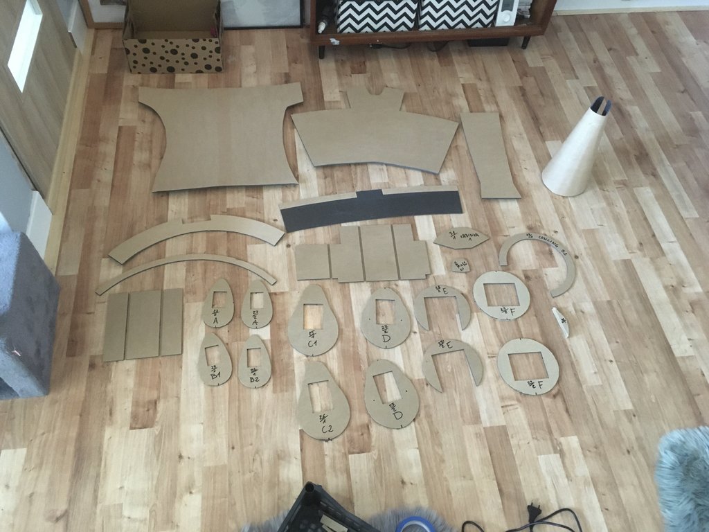

Materiały zgromadzone można ruszać Ale pierwszy musial być jeden z prezentów imieninowych Trochę koślawy ale mam kolegę do budowy A tu z większym kolega, ale ten już poczeka I tak kawałek po kawałku Przygotowane do oklejenia -

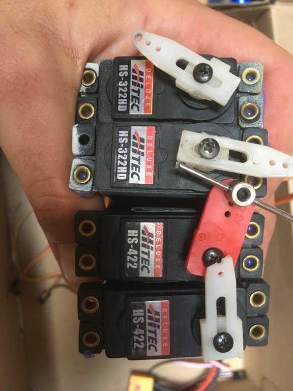

Serwa to hitec deluxe hs-422 wysokość i kierunek i lotki hs-322hd od starego modelu world of modela rambler Nie pamietam ilu gramowe ale na metalowych zebatkach i świetnie sobie radzą -

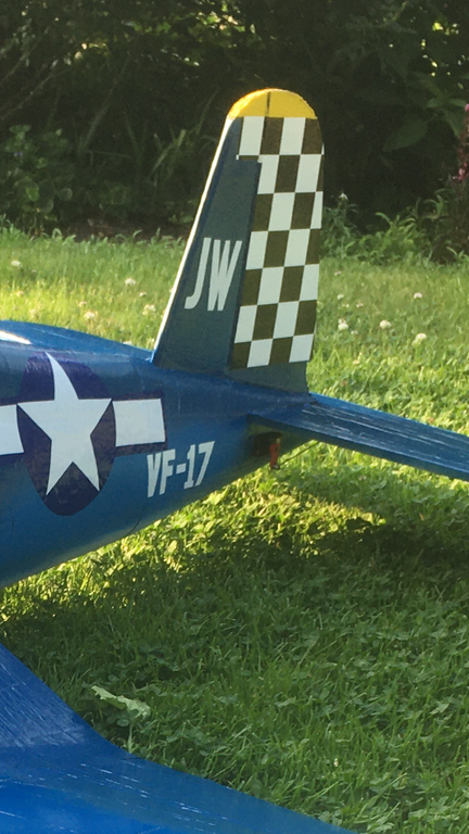

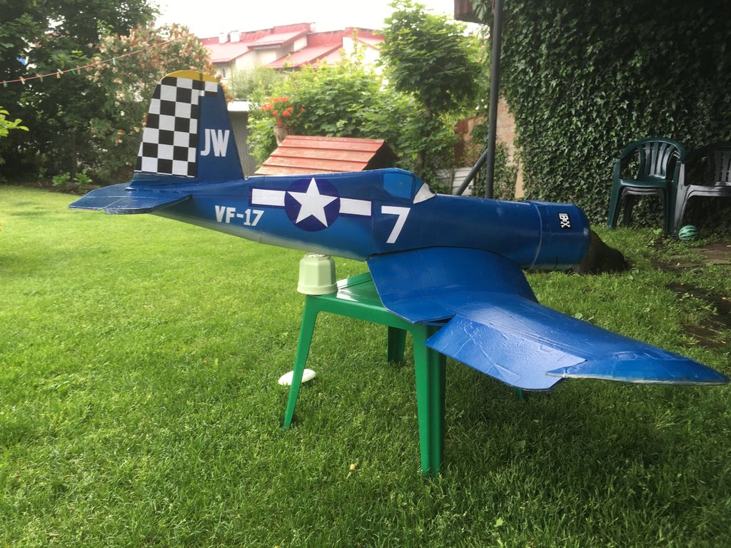

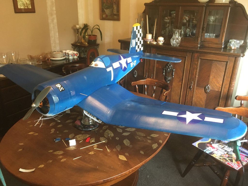

Lotki i ster kierunku z planów, a ster wysokości serwo na ogonie, wszystko dobrze współgrało. Tylko zrobiłem dodatkowe wzmocnienie dla steru kierunku bo to dość duże serwo i duża powierzchnia sterowa Tu te serwo na ogonie Z tego rozbitego nie mam zbyt wiele zdjęć z budowy, ale teraz jak zacznę budowę nowego to postaram się więcej Pomalowany bez elektroniki koło 2000g gotowy do lotu 3700g także uważam ze bardzo dobrze -

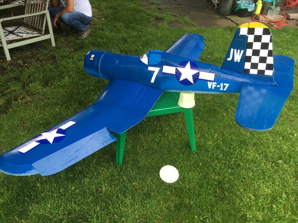

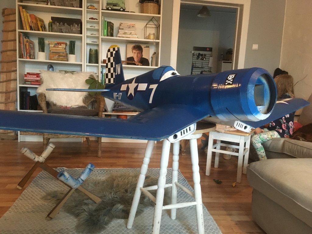

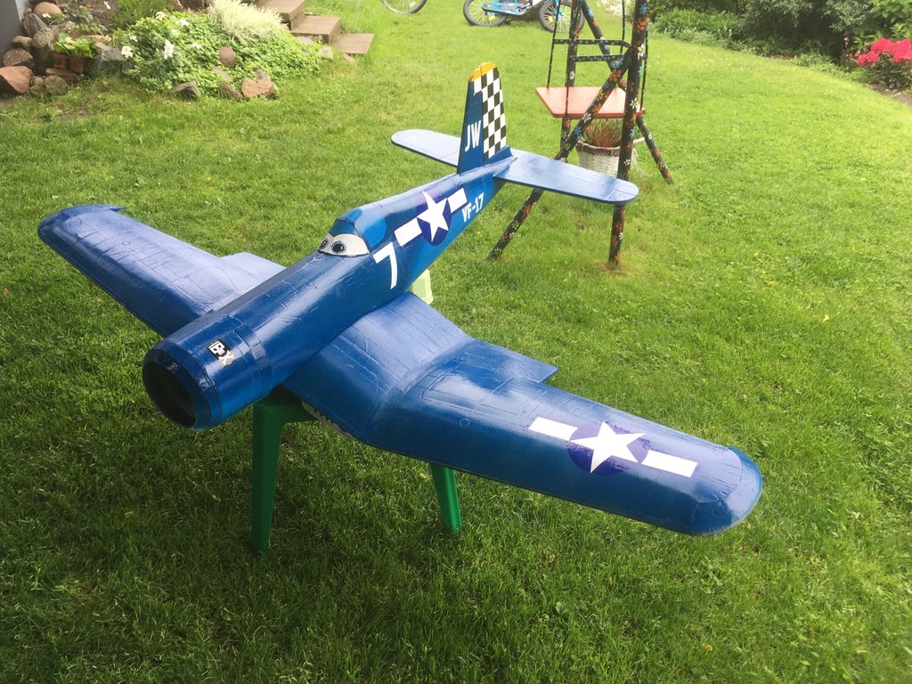

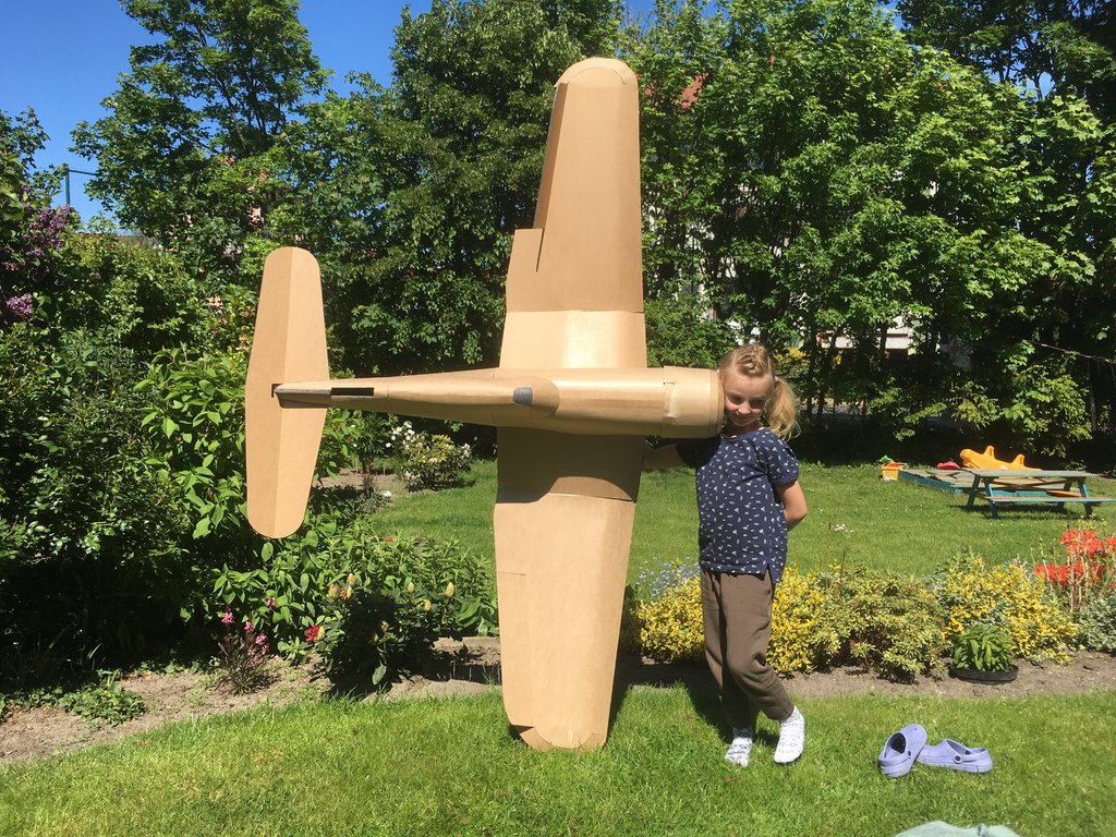

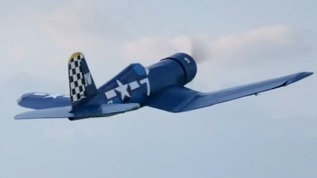

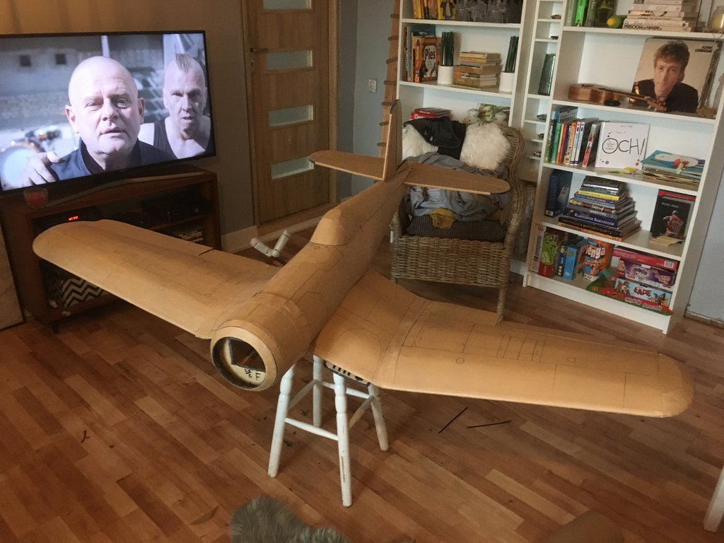

Jakiś czas temu postanowiłem zrobić coś dla siebie i moich i nie tylko moich dzieci, zaopatrzyłem się w plany flit testu master series i przeskalowalem na 175% czyli 2050mm rozpiętości, model przeszedł moje oczekiwanie i dla mnie był świetny lecz źle skończył, materiał z którego robiłem, to szare podkłady pod podłogę oklejone papierem pakownym początkowo na vikol a później na taśmę dwustronna, kilka listewek i troszkę węgla na orczyki oblot na 5 a drugi lot spowodował ze samolocik przeszedł do historii... dzieci smutne i ja tez (pewnie bardziej niż dzieci:P) wiec decyzja buduje nowego, plany już mam tylko ze teraz 150% (wydaje mi się ze będzie sprawniejszy na niebie) silnik turnigy 5055 400 kv, śmigło było 16x7 teraz może 15x8, pakiet 4500 6s Filmik z oblotu A tu jego koniec Także kompletuje materiały i zabieram się za budowę

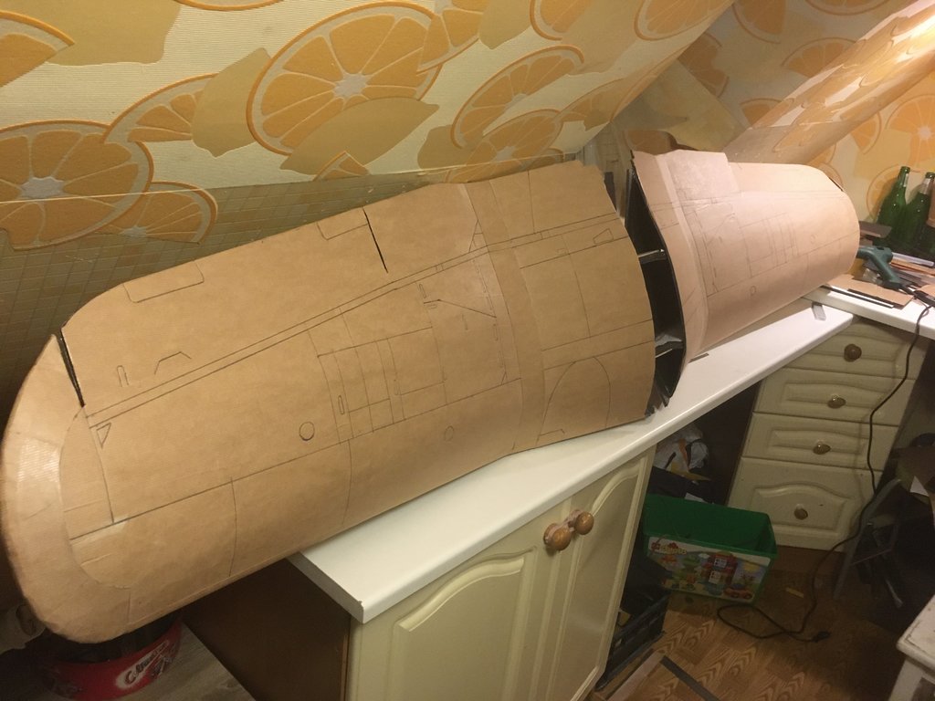

O coś takiego chodzi, jeszcze czegoś takiego nie próbowaliśmy wiec nie wiemy co z tego wyjdzie, testy przeprowadzone lakierem bezbarwnym pokazały ze będzie dobrze, ale to małe próbki były, na dużej powierzchni może być gorzej. Ale zobaczymy

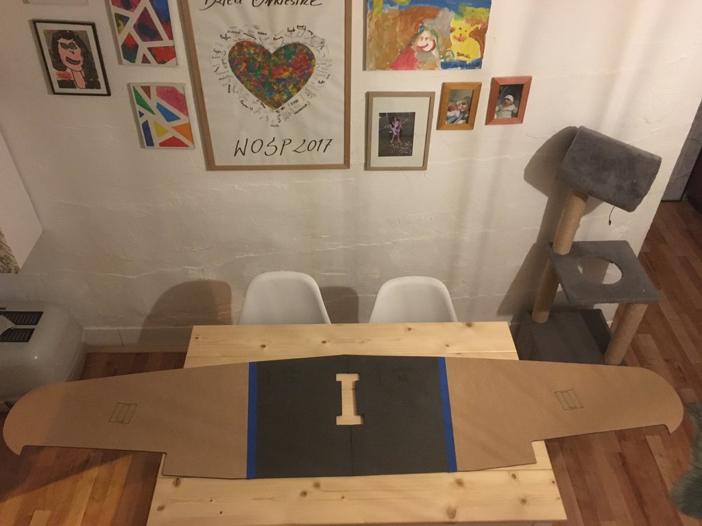

Założenie jest z podkładów pod podłogę, całe plany są na papierze samoprzylepnym i będą przyklejone bezpośrednio na piankę. Druga strona do wzmocnienia prawdopodobnie papierem pakownym na vikol lub taśmę dwustronna. Ja preferuje drugi sposób bo tak zrobiłem corsaira. Oczywiście pierwsze oklejanie vikolem i nie dokonać mi pasowało, trzeba było robić jakieś ramki do tych „płytek” bo się strasznie odksztalcaly, przy taśmie nie było już tego problemu. Tata nie udziela się na forum ale postaram się coś wrzucać
