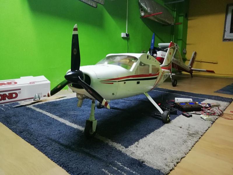

    Cześć panowie Mam takie pytanie czy jest możliwość połączenia dwóch odbiorników graupnera w modelu w celu zabezpieczenia w razie utraty sygnału? Mój graupner to mc 20 . Widziałem filmik jak to ktoś łączy w ten sposób ale nie wiem o co chodzi.
  10. Anteny w środku ale zaraz przy szybach ta wilga już trochę lata i dziś się tak stało pierwszy raz może odbiornik szwankuje? logi nie nie sprawdzałem ...
  11. Cześć chłopaki mam pytanie natury technicznej co może być przyczyną graupner mc 20 odbiornik gr 24. Lecę modelem praktycznie może 30 metrów ode mnie i nagle nadajnik zaczyna pikać jeden sygnał za chwilę następny i jeszcze raz po czym model stracił sterowność patrzę na nadajnik nie pokazuje telemetrii tylko napis graupner po może 3 sekundach odzyskałem sterowanie i wylądowałem . Pakiety w modelu ok manager wszystko działa pierwszy raz mi się takie coś zdarzyło na tej apce dobrze że model nie poszedł w ziemię .....Po tym locie latałem innym modelem z innym odbiornikiem nic się nie działo ..... Aha podczas lotu podaje siłę sygnału zawsze melduje ile procent spada siła sygnału ale w tym przypadku nic nie meldował po prostu odcieło i tyle . Teren otwarta przestrzeń żadnych przeszkód nic....
