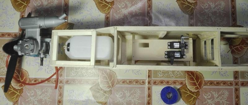

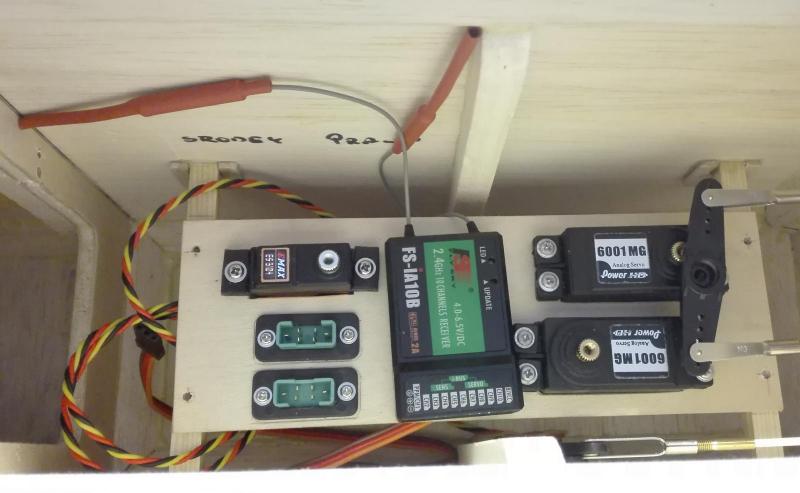

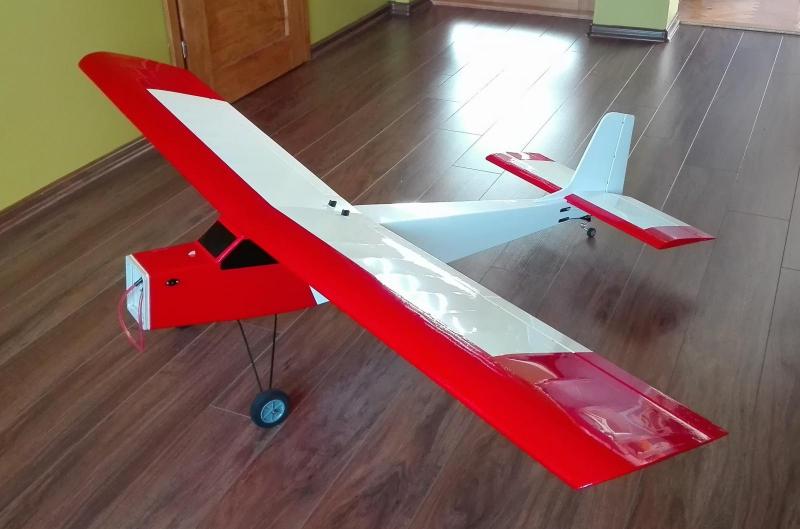

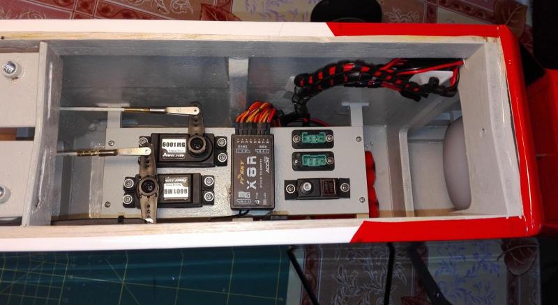

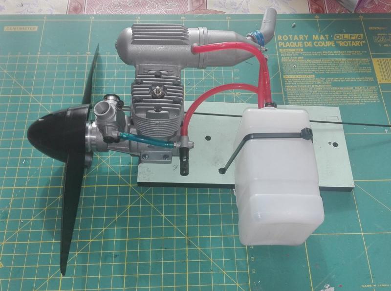

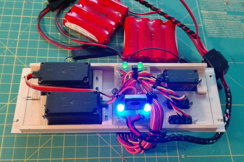

	Cześć. Model już gotowy w 90%. Pozostało zrobić owiewkę i dotrzeć silnik. Elektronika zrobiona i uruchomiona, zdecydowałem się na dwa pakiety ni-mh 4,8v. Zasilanie serw odbywa się przy pomocy płytki projektu kol. TeBe w ver. TeBe2A czyli z podwójnym zasilaniem. Serwa wlutowane na stałe do płytki. Kable zabezpieczone klejem na gorąco. Udało mi się dzisiaj dopalić silnik, przy próbie docierania na wolnych obrotach działał ok, jak próbował wejść na wysokie to gasł. Odkręciłem śrubę z boku gaźnika (ta czarna przy dopływie paliwa) i okazało się były w środku wióra metalu pozostałe po obróbce i podejrzewam, że to było powodem problemów, ale to już jutro sprawdzę. Pozdrawiam. Paweł.

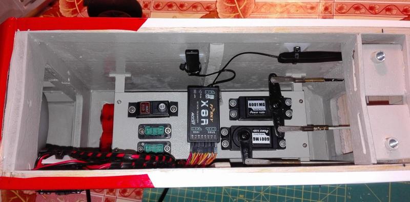

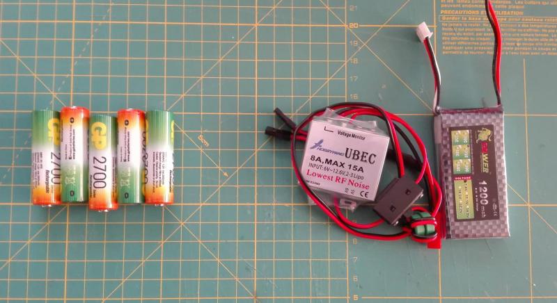

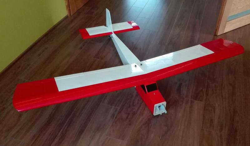

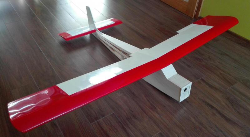

	Cześć. Kolejny up z budowy. Prace "tartaczne" zakończone. Model oklejony już na gotowo. Będę chciał na weekendzie zrobić podwozie przednie, ma być zrobione z drutu stalowego fi 4. Owiewka będzie laminowana na kopycie ze styroduru. Mam jeszcze pytanie odnośnie zasilania, co wybrać? Pakiet zrobiony z aku nimh czy zestaw po prawej ubec z lipol. Dodam że chciałbym zastosować zapasowe zasilanie (2x pakiet lub 2x ubec+lipo) Odbiornik planuje usytuować w taki sposób jak na zdjęciu poniżej, czy nie będzie zbierał jakichś zakłóceń od serw?
				Płytka do zasilania serwomechanizmów poza odbiornikiem
majster222 odpowiedział(a) na TeBe temat w Warsztat

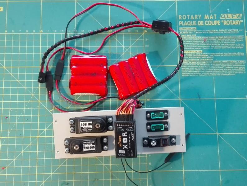

Cześć. Mam pytanie odnośnie zasilania z dwóch baterii, czy odbywa się ono jednoczesnie z obu przy normalnej pracy, czy tylko z pierwszej i wypadku uszkodzenia jej, zasilanie przejmuje druga zapasowa. Wysłane z mojego ALE-L21 przy użyciu Tapatalka -

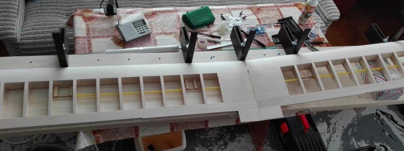

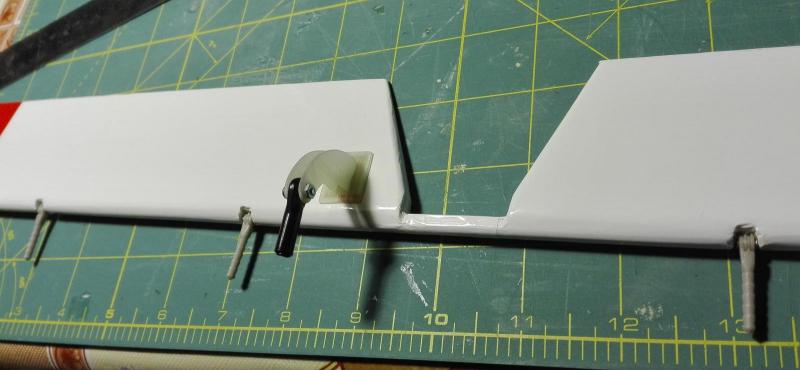

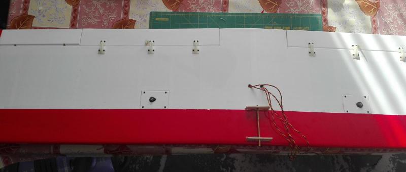

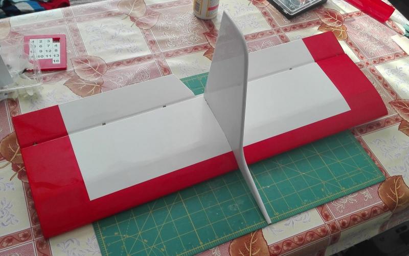

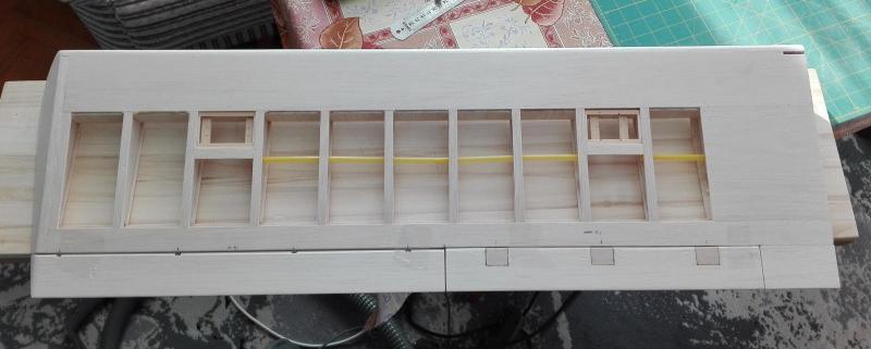

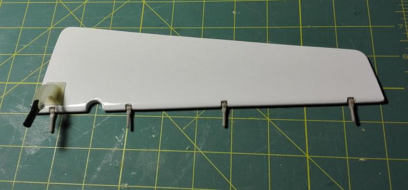

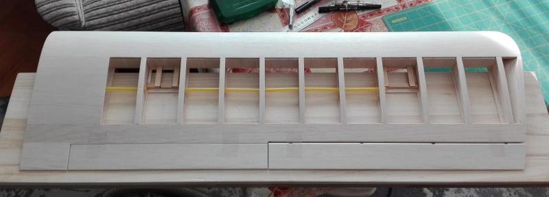

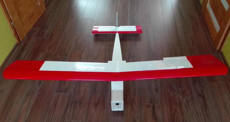

	Cześć. Mały update w postępach prac nad modelem. Skrzydło wykonane w 95%, pozostało wkleić lotki dorobić popychacze do klap i lotek oraz zalutować złącza. Z oklejania jestem tak średnio zadowolony i ocenił bym to na 3. Ale jest to moje pierwsze oklejanie tak dużej powierzchni i na pewno już nie zastosuje do napinania opalarki. Ster ogonowy gotowy, czeka na przyklejenie do kadłuba Tak na razie przedstawia się całość. Jeszcze trochę do zrobienia pozostało. Owiewkę silnika planuje wykonać metodą laminowania na kopycie ze styroduru. A tak dzięk uprzejmości brata wykonywane były dźwignie popychaczy. Kolejnym projektem będzie właśnie maszyna CNC. Pozdrawiam. Paweł

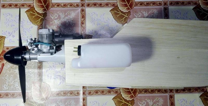

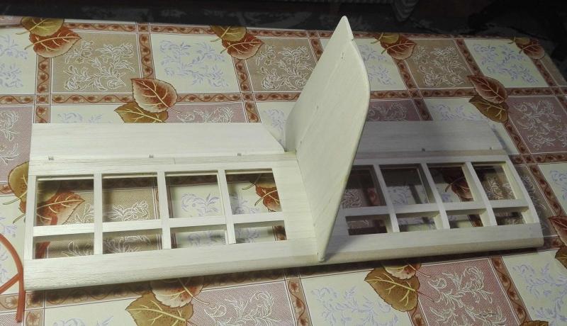

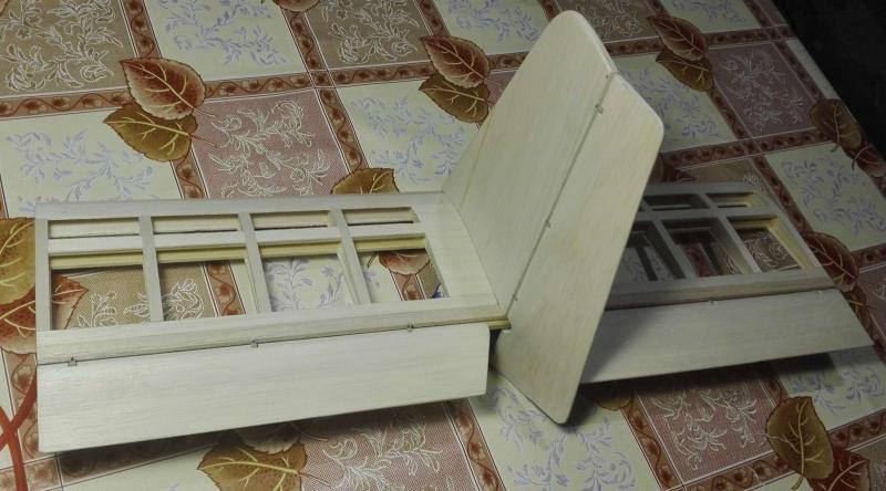

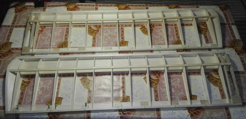

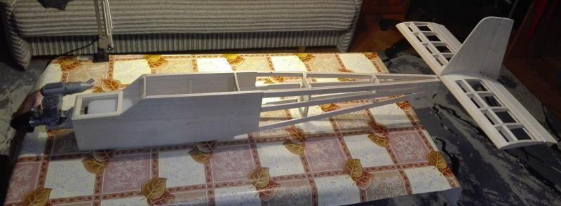

	Cześć. W końcu udało mi się zrobić kilka zdjęć. Jeszcze dużo pracy przede mną, usterzenie ogonowe praktycznie już gotowe czeka na oklejenie folią. Kadłub czeka na bowdeny i pokrycie balsą wierzchu i spodu. A skrzydła to na razie "proszek" :-) Będę się starał na bieżąco dodawać zdjęcia z postępów prac nad modelem. Zbiornik według planów ma być usytuowany na takiej wysokości, będzie leżał na półeczce z balsy. Właśnie w ten sposób. Na zdjęciu serwa wysokości i kierunku zakupione u "majfrendów" marki Power HD-6001MG mają być full metal z łożyskami ale jeszcze ich nie rozkręcałem, co do jakości to czas pokaże. Usterzenie ogonowe Skrzydła Widok ogólny kadłuba Wracają do kąta statecznika poziomego. Po wstępnym założeniu silnika mam wrażenie że model ma ciężką "mordkę" i może właśnie takie jego ustawienie będzie to niwelować, ale chyba jeszcze za wcześnie na takie przypuszczenia, bo parę gram dojdzie na ogon. Mam jeszcze pytanie który układ podwozia wybrać, z kółkiem przednim czy tylnym? Wstępnie przygotowałem na tylne ale mam obawy czy nie będzie przy lądowaniu robił salta w przód z przyciężkim przodem. Pozdrawiam Paweł

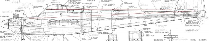

	Cześć. Dziękuję za odpowiedzi. Tomaszu nie ma potrzeby szukania innych planów bo zostaję przy tych co mam, ze względu na to iż mam już sklejony kadłub, usterzenie ogonowe i częściowo skrzydła. Chciałem dopytać o kąt zaklinowania statecznika poziomego przed doklejeniem go na stałe. Zdjęcia wstawię jutro, może jeszcze coś doświadczeni Koledzy podpowiedzą co zmienić a co zostawić. Pozdrawiam. Paweł
	Cześć. Jak pisałem w "Powitalni" jestem na etapie budowy Telemastera o rozp. 1.8 m. Mam pytanie odnośnie ustawienia kąta statecznika poziomego względem osi modelu i skrzydeł. Czy tak ma być, czy może jakieś przekłamanie w planach? Najlepiej będzie to widać na załączonym obrazku (czerwone linie). Pozdrawiam.
