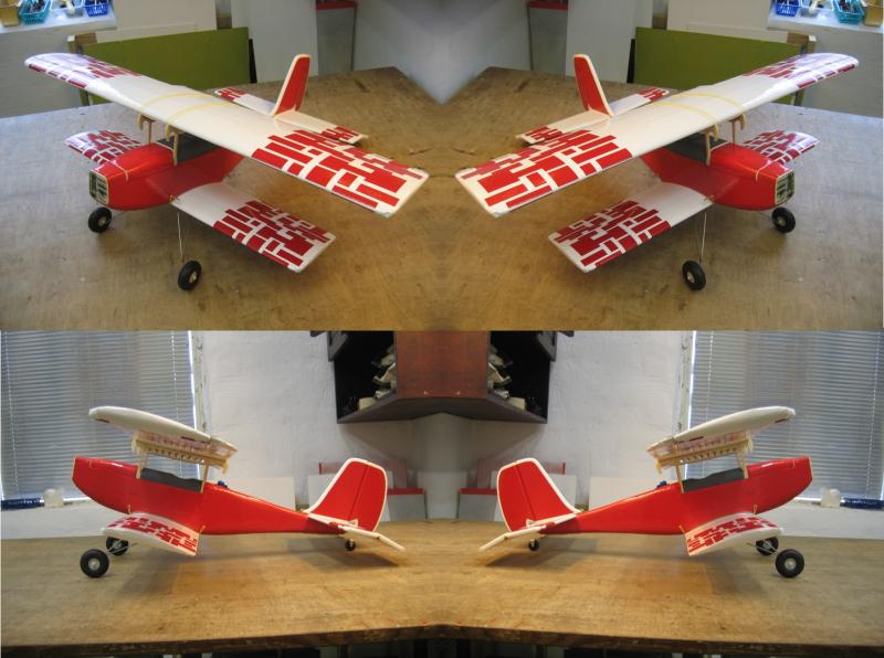

  8. Posiadam kawałki różnej grubości, ale płyt budowlanych - ciekawostka co producent to inna konsystencja Tych modelarskich z linku jeszcze nie używałem Nazwa styrodur zastrzeżona dla firmy BASF. Mam też taką "oryginalną" - kolor jasno zielony. Pogoda sprzyja majsterkowaniu i tak samolot konstrukcyjnie został skończony, pozostało podpiąć sterowanie i napęd i oczywiście sprawdzić w akcji. Pozdrawiam.
  9. Początkowo myślałem aby kadłub wykonać z podkładów, ale uznałem że jeszcze za wcześnie dla mnie na taką "koronkową" robotę.

  11. Witam, postanowiłem zbudować dwupłatowca którego znalezłem w tym wątku: http://pfmrc.eu/index.php?/topic/59948-dwup%C5%82atowy-trenerek/ chodzi o samolot w pierwszego filmu, gdzie podane są wymiary i na podstawie tych wymiarów będę budował swoją wersję. Doświadczonych modelarzy proszę o wyrozumiałość, ponieważ jak pisałem w powitaniu doświadczenia w modelarstwie lotniczym nie posiadam, a tematem "na poważnie" zainteresowałem się wczesną wiosną tego roku, co nie oznacza, że modelarstwem nie interesowałem się wcześniej. Zawsze jedna brakowało czasu aby głębiej rozwinąć temat. Samolot będę budował z XPS ponieważ posiadam trochę różnej grubości płyt tego materiału tzw odpadów. Elementy drewniane wycinam ze sklejki ze skrzynek po owocach jakich pełno na różnych bazarkach. W miarę postępów będę zamieszczał kolejne zdjęcia. Pozdrawiam.
