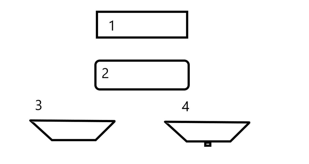

WOW, to już pełna profeska! Opowiedz o tym modelu - z zestawu, sam robiłeś, balsa...? Ja myślę o czymś bardziej kuwetowym. Mam problem z dwiema kwestiami. Po pierwsze jaki silnik bezszczotkowy o dostatecznym KV, tak by można było zastosować śmigło o małej średnicy? Po drugie - jak będzie się zachowywał model kuwety z pochylonymi bokami lub zaokrąglonymi? I drugie pytanie jest istotniejsze. Teraz moje kuwety mają kształt jak na rysunku nr 1 (przekrój poprzeczny). Pięknie to pływa: łatwo wchodzi w ślizg, trzyma kierunek, dobrze zakręca. Niestety zdarza się, że przy ostrym zakręcie model uderza bokiem w fale i wywraca się na plecy. Kształt numer 2 zmniejszyłby tą wywrotność, ale czy model nadal by trzymał kierunek, a nie myszkował? Podobnie kształt nr 3 - pięknie ślizgałby się w zakrętach, ale czy nie byłby nadsterowny i czy by nie myszkował? Zastanawiam się jeszcze nad dodaniem do kształtu nr 2 lub 3 listwy wzdłuż kadłuba, taki jakby wystający kil pełniący rolę miecza (jak się nazywają takie listwy wzdłuż kadłuba które sprawiają, że łódź płynie prosto?), którego zadaniem byłoby stabilizowanie modelu, przy jednoczesnym obniżeniu tendencji do wywracania w zakrętach.

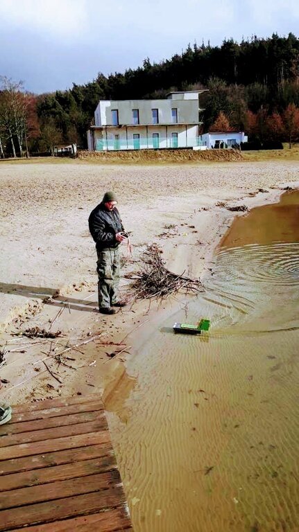

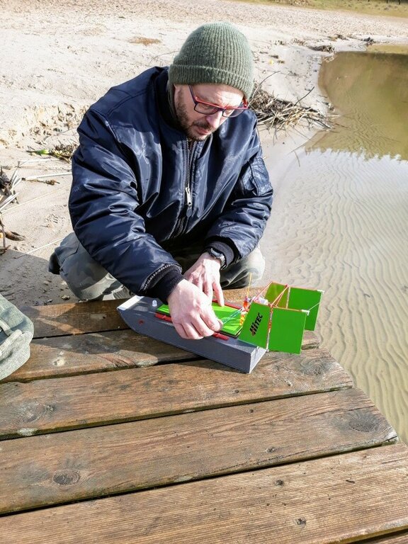

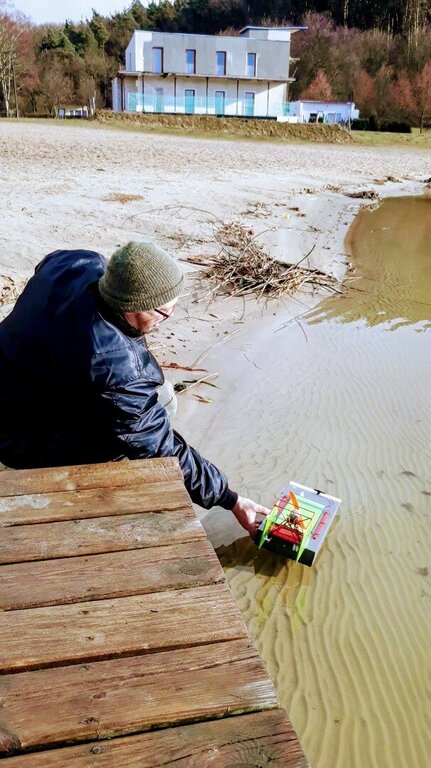

Andrzeju.... dobre. No i nie wytrzymałem. Szybka decyzja, wyrwanie się z pracy, nad jezioro i zmieściłem się między gradem a śniegiem. Jakość zdjęć słaba, bo kolega fotografował komórką. Model śmiga aż miło!!!!! Dość szybki, pięknie wchodzi w ślizg... miodzio.
