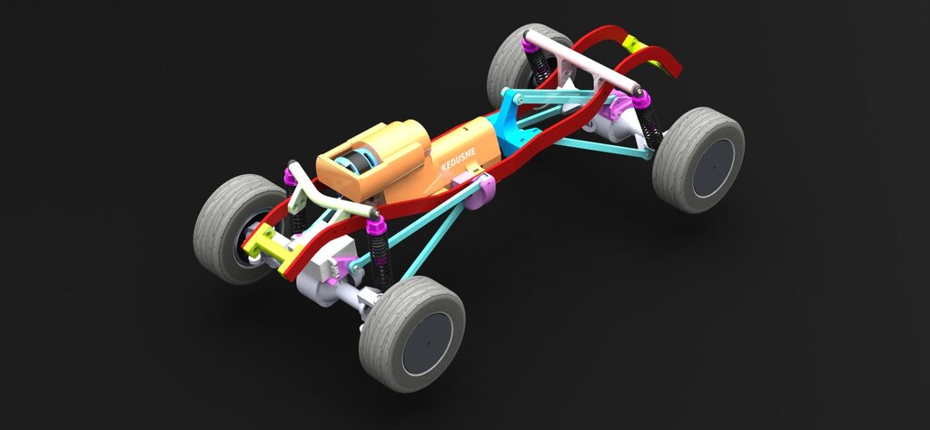

  1. Poniżej widać co mam na myśli. Brakuje małych śrubek które przez podłużne otwory w najdłuższych piórach będą trzymały by resory nie wypadły z jarzm przy mostach. No i chyba będą amortyzatory, które mają spowolnić obrót resoru na łożysku, Wachacz z kulą na środku albo podzielę i zrobię do skręcania z dwóch połówek albo spróbuję wydrukować w złożeniu pritn in place. A w razie czego uchwyty do dolnych wahaczy są na mostach.
  2. Robił ktoś zawias tylny na kulce na środku i resorach piórowych z łożyskiem bez dolnych wahaczy? Wesołych świąt!

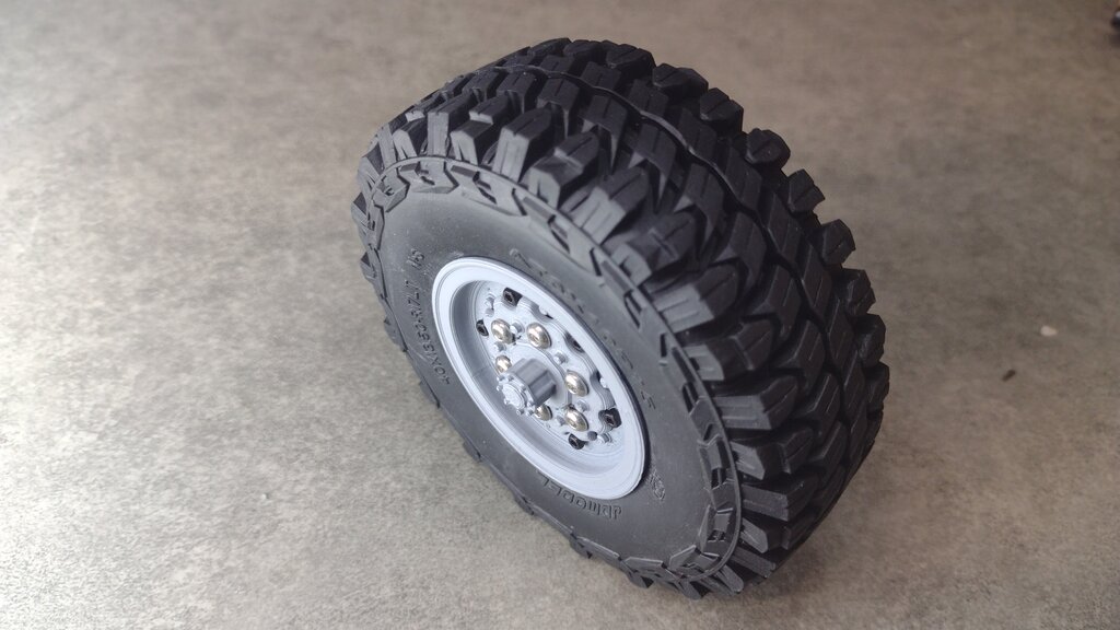

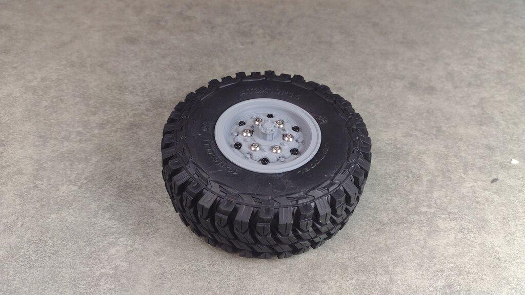

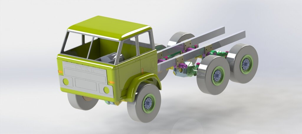

  4. Przyszły opony 110mm do Stara, zrobiłem felgi, zapodkładowałem, kompresor i farby są, tylko aerograf nie przyszedł, no nic, zabawa na przyszły weekend będzie ?

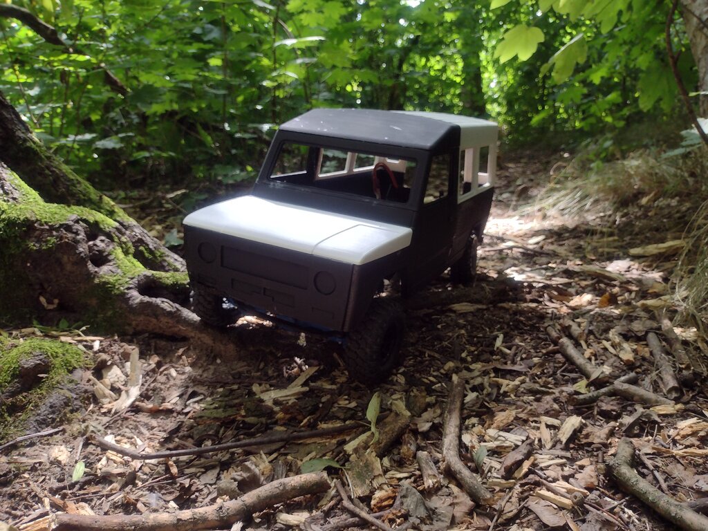

  6. No i zacząłem dłubać stara. Jeszcze bez czapki. A co do honkera, zamówiłem aerograf i trochę zabawek, będę próbował go uratować.

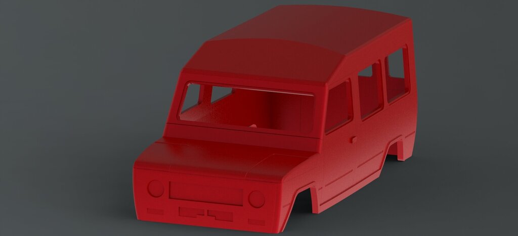

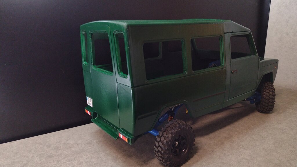

  7. Dzięki, W solidworksie, z racji że pracuje w nim zawodowo, chociaż akurat powierzchniówki uczę się przy modelarstwie, nie miałem z tym do czynienia wcześniej. Popełniłem masę błędów, model przygotowywałem tak żeby robić skręcany, z ruchomymi drzwiami, maskaą, by dało się demontować, jednak ostatecznie, nie miałem czasu skończyć złącz i to pokleiłem, bo nie mogłem prosto cofnąć podziałów. Przy Starze będę mądrzejszy, najpierw skończę plik pod druk w całości, a później ewentualnie będę myślał nad rozbieralnoscia budy. Dzięki za link, zapiszę. Ta farba z allegro którą kupiłem, też była opisana ralem, i ten się zgadza, jest szary, ale opis był jako oliwkowy, i oliwkowe było zdjęcie, także trochę zostałem wydymany, a później wydymałem się sam, bo ten szary był lepszy?

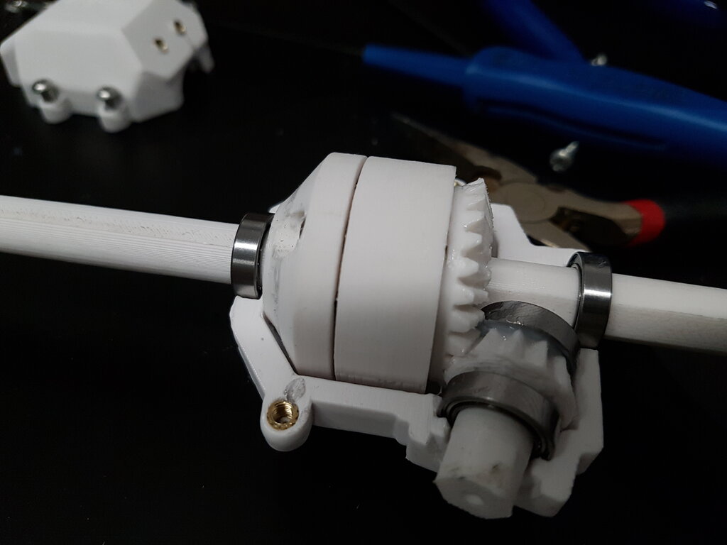

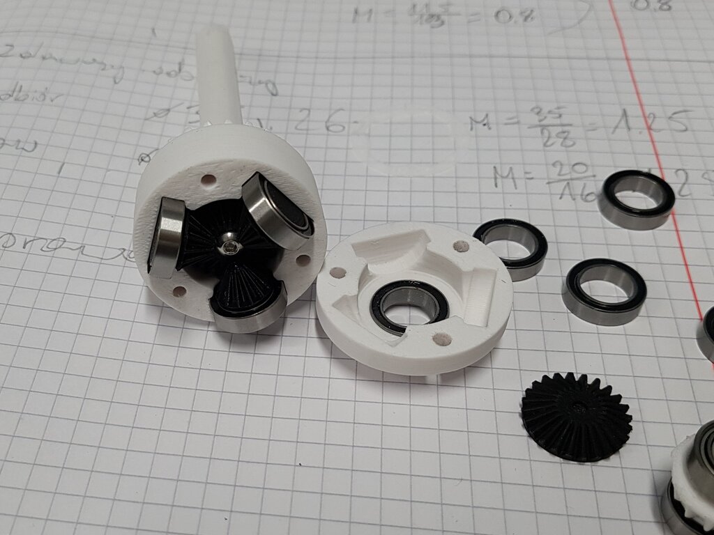

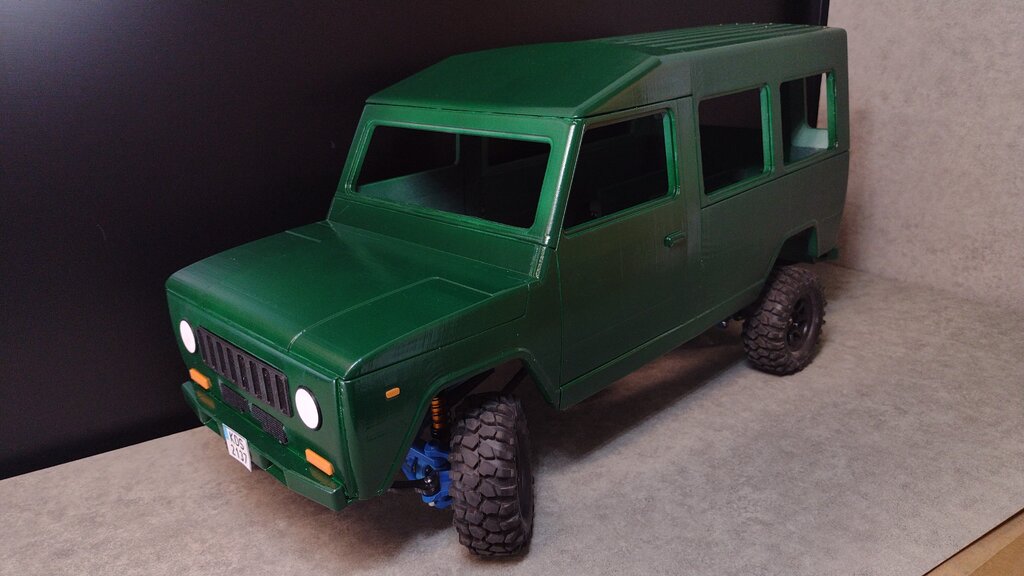

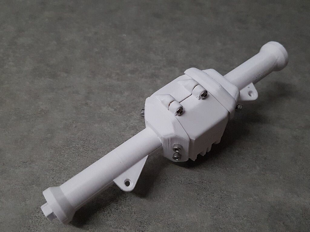

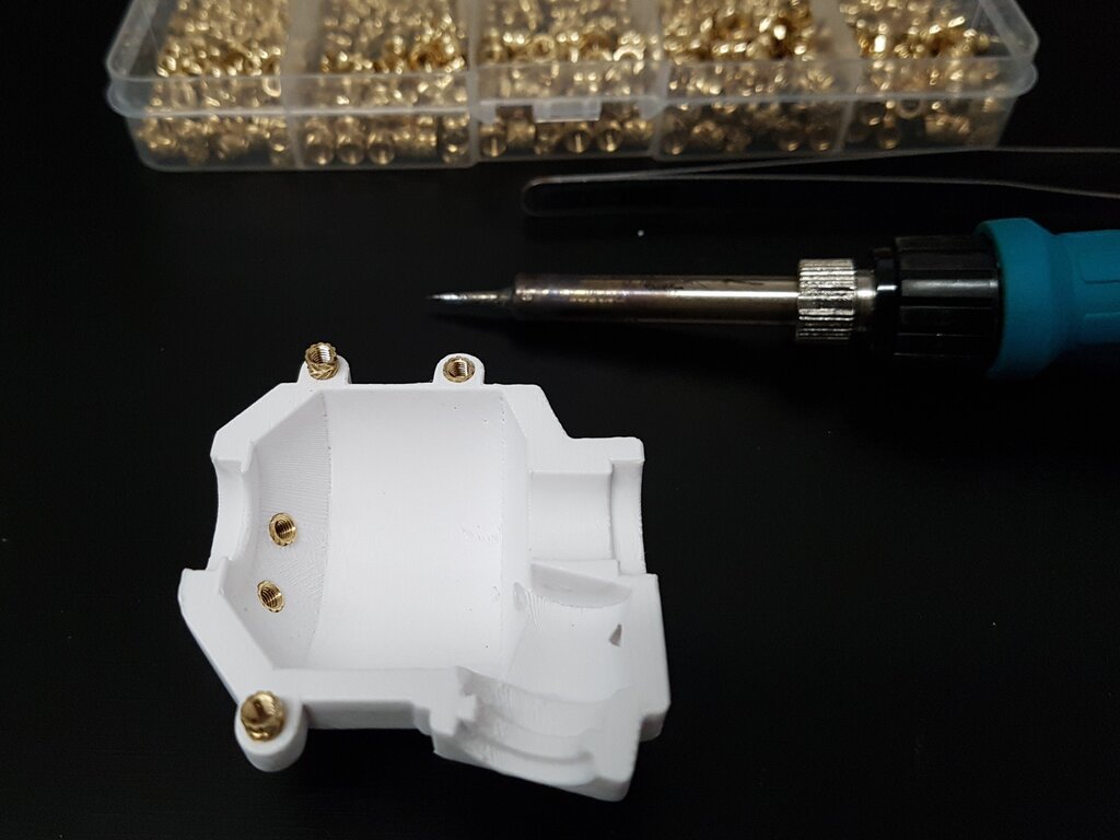

  8. Cześć! Mała aktualizacja. Kupiłem na allegro oliwkową farbe, przyszła szara, kupiłem w markecie zieleń która okazała się być straszna. Trudno, miał być wojskowy, a jest rolniczy. Zrobię okna i narazie ten temat zostawię. Idą mi koła 110mm na stara 266, pracy będzie znacznie więcej bo mam zamiar skończyć już swoje projekty mostów, zrobić przekładnię i rozdzielacze, będzie dużo projektowania i drukowania. A do honkera podejdę kiedyś jeszcze raz, jak nabiore wprawy lakierniczo- wykończeniowej. No i kilka zdjęć ze składania mojego tylnego mostu

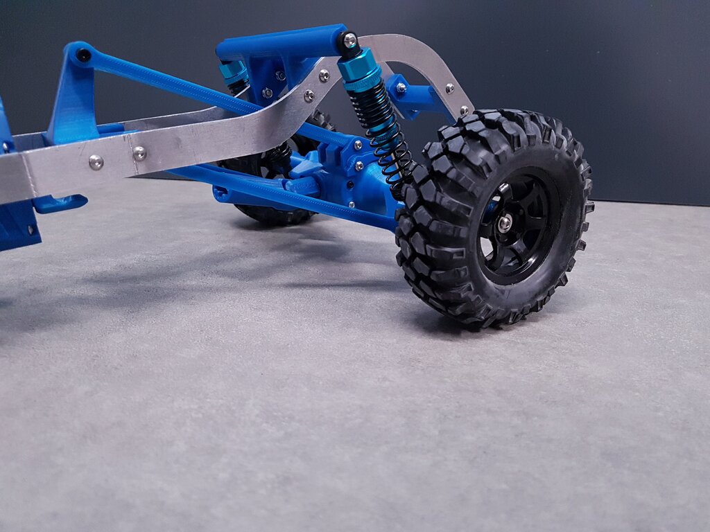

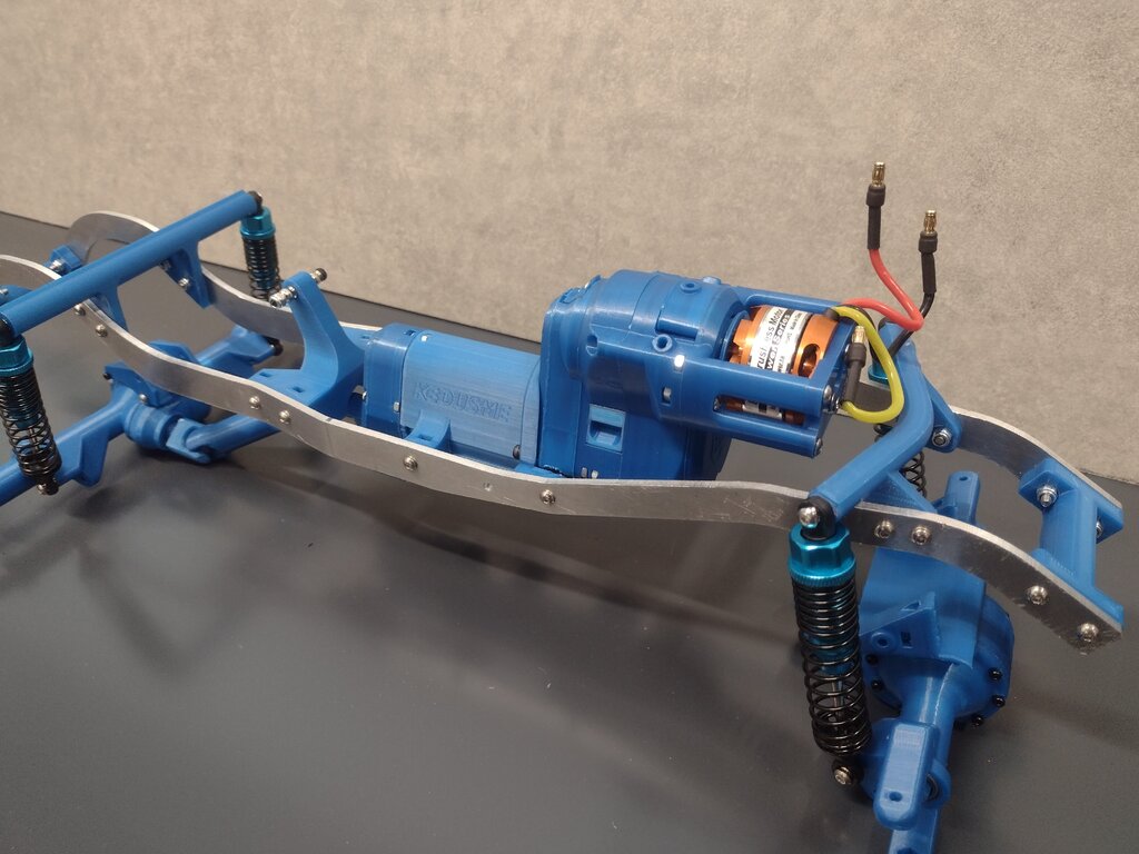

  9. Cześć! Jeździ, muszę zmienić amortyzatory, te są za twarde, do szybkiego modelu. Injora te za 90zlotych na Ali to dobre robi? Poza tym tylne mocowanie i linki do przerobienia, tak jak pisałem, przez geometrię most przy ugięciu ucieka do tyłu. Video_20230328223512679_by_VideoShow.mp4

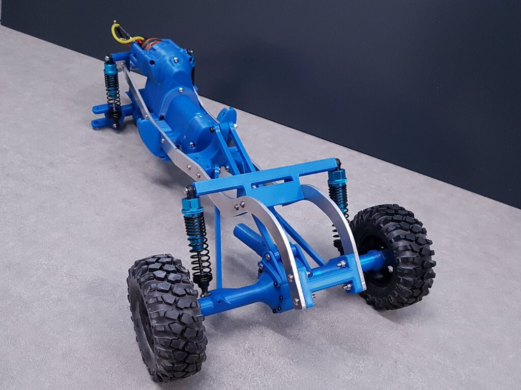

  10. Hej, Aktualizacja jest taka że mój równoległobok działa czyli nie obraca mostu w osi wałów ale za to most przy wychyle jedną stroną idzie po ukosie do tyłu, w sumie było do przewidzenia ale na monitorze nie wygląda to aż tak. Także nie powtarzajcie tego ? w następnym podwoziu węzły linkow w dół, nawet jeśli nie będzie się dało przez to trzymać równoległości linków . No i trochę dodłubałem nadwozie

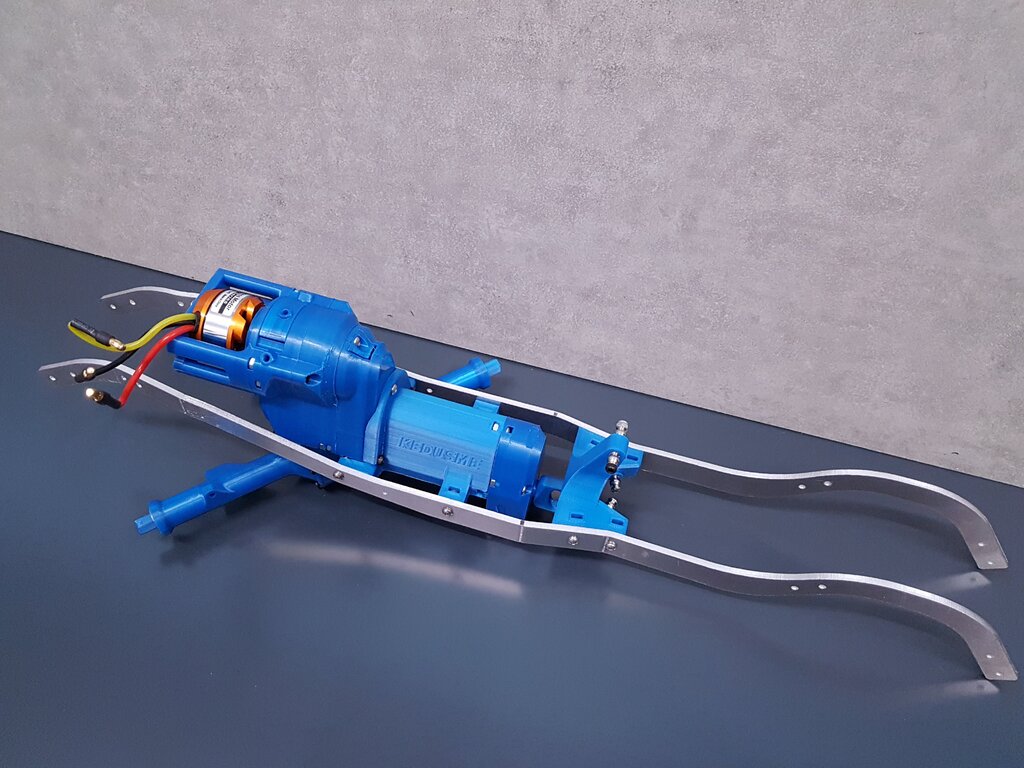

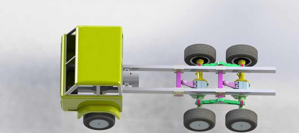

  11. Git ta czterosiowka, mi już też po głowie chodzi coś podobnego? Mógłbyś wrzucić zdjęcia z góry by było widać jak jest rozdzielony napęd? Edit: Dobra, wystalkowałem Cię na FB? Widzę że podwozie 8x8 już śmiga, jeszcze raz, dobra robota ???
  12. Dzięki za odpowiedź ? Linki są poprowadzone tak bo chciałem by były jak choć trochę wpisane w równoległobok, by mosty nie obracały się za bardzo przy ruchu gora-dół. Zobaczę jak to działa jak wydrukuje linki, bo zrobiłem za ciasno i nie umiem wyprasować kul, muszę zrobić kilka prób. To też pierwsze moje podejście do tematu, także pewnie jeszcze wyrzucę kilka razy kinematykę do kosza zanim zrozumiem jak ma działać dobrze zrobiona geometria ? Naściągałem trochę zdjęć gotowców, jednak korzystając z mostów od 3dsets jestem ograniczony ich punktami montażowymi. W przyszłości czeka mnie zaprojektowanie bardziej uniwersalnego rozwiązania, może z listwą do przykręcania lepiej pasujących uchwytów ?

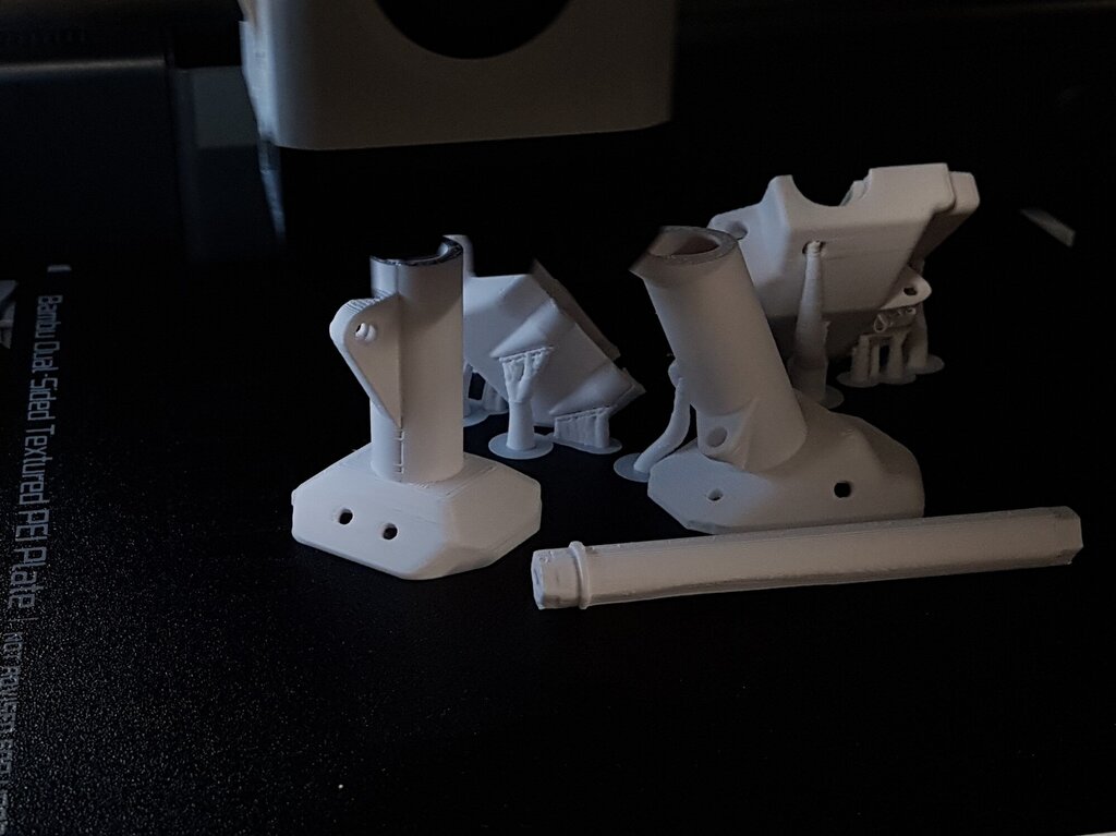

  13. Hej, Regiel faktycznie jest lotniczy, spiąłem z innym, samochodowym i wszystko jest ok. Dziękuję. Aktualizacja jest taka że się przeprowadziłem z warsztatem i powoli się urządzam, doba niestety nie jest z gumy... kroki może są malutkie ale i tak mnie cieszą. Zacząłem drukować i składać elementy podwozia, muszę doprojektować tylko drążki reakcyjne panharda, a póki co nie bardzo wiem jak żeby działały. Jak ktoś zna trochę teorii to byłbym wdzięczny (nie ukrywam że liczę na Twoją podpowiedź Przemo, bo temat masz mocno rozgryziony )

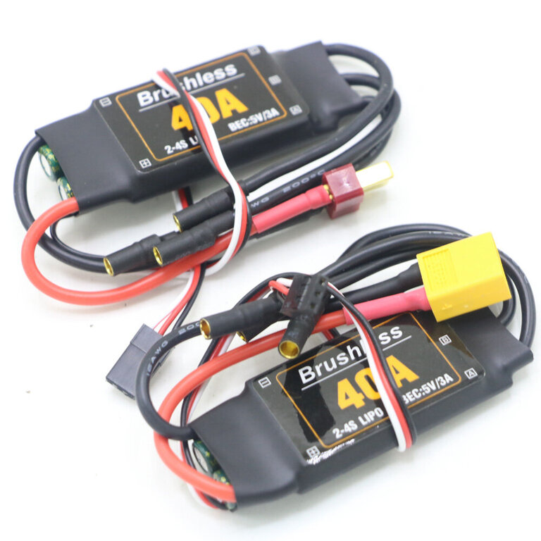

  14. Typowo lotniczy regiel, nie wiem dlaczego pomyślałem że przecież w sportowym lotnictwie też przydaje się wsteczny ciąg... A chińczyk nie napisał że działa tylko w jednym kierunku. Zepnę wieczorem z reglem samochodowym to się wyjaśni na 100%. ___ Dodano po kawie... ...właściwie to sobie to przemyślałem, może w lotnictwie RC używa się czasami regli dwukierunkowych ale te budżetowe będą raczej jednokierunkowe, bo po co robić koszty. No nic, to będę musiał zrobić też coś małego latającego, regiel już mam ?
