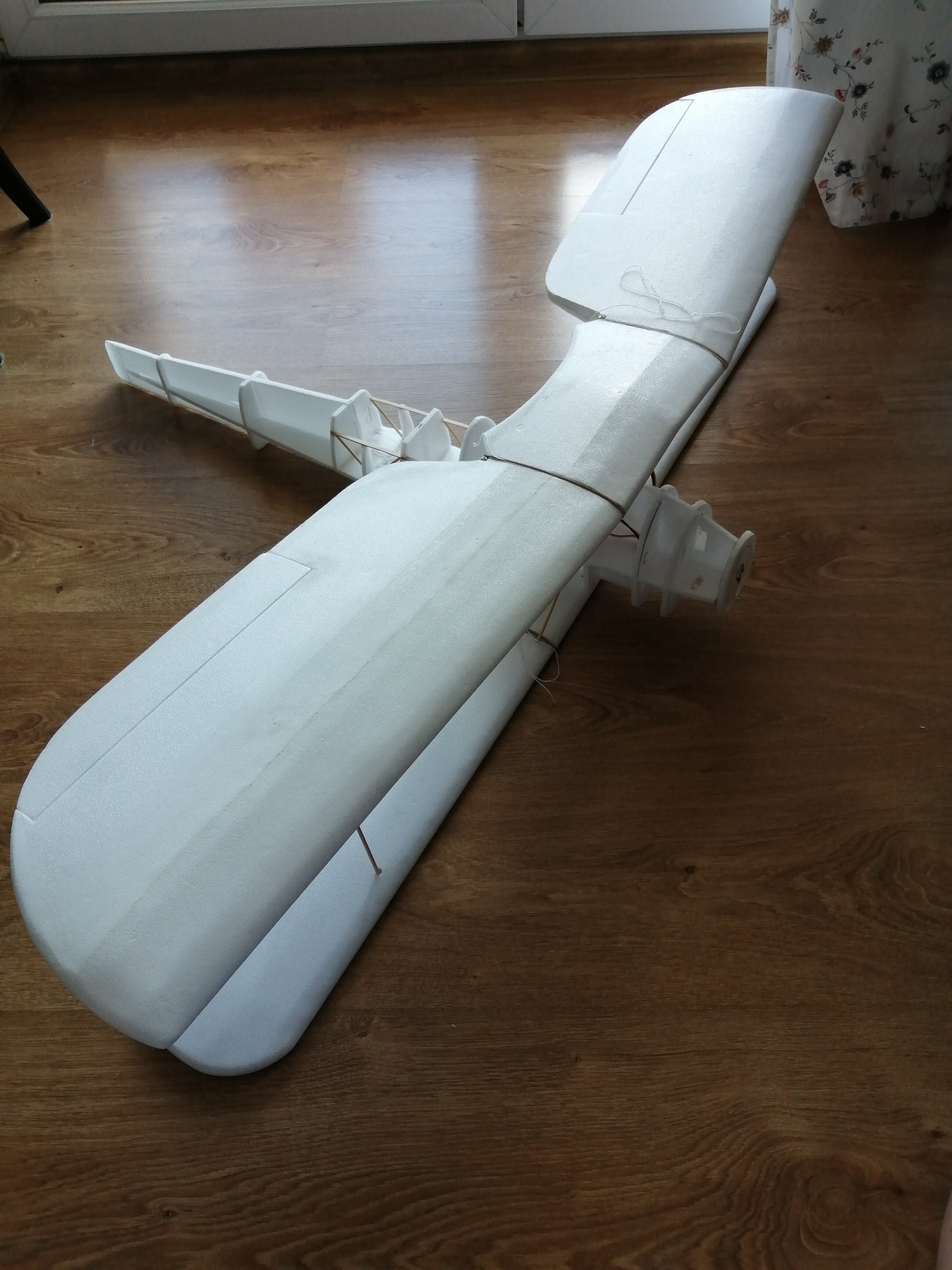

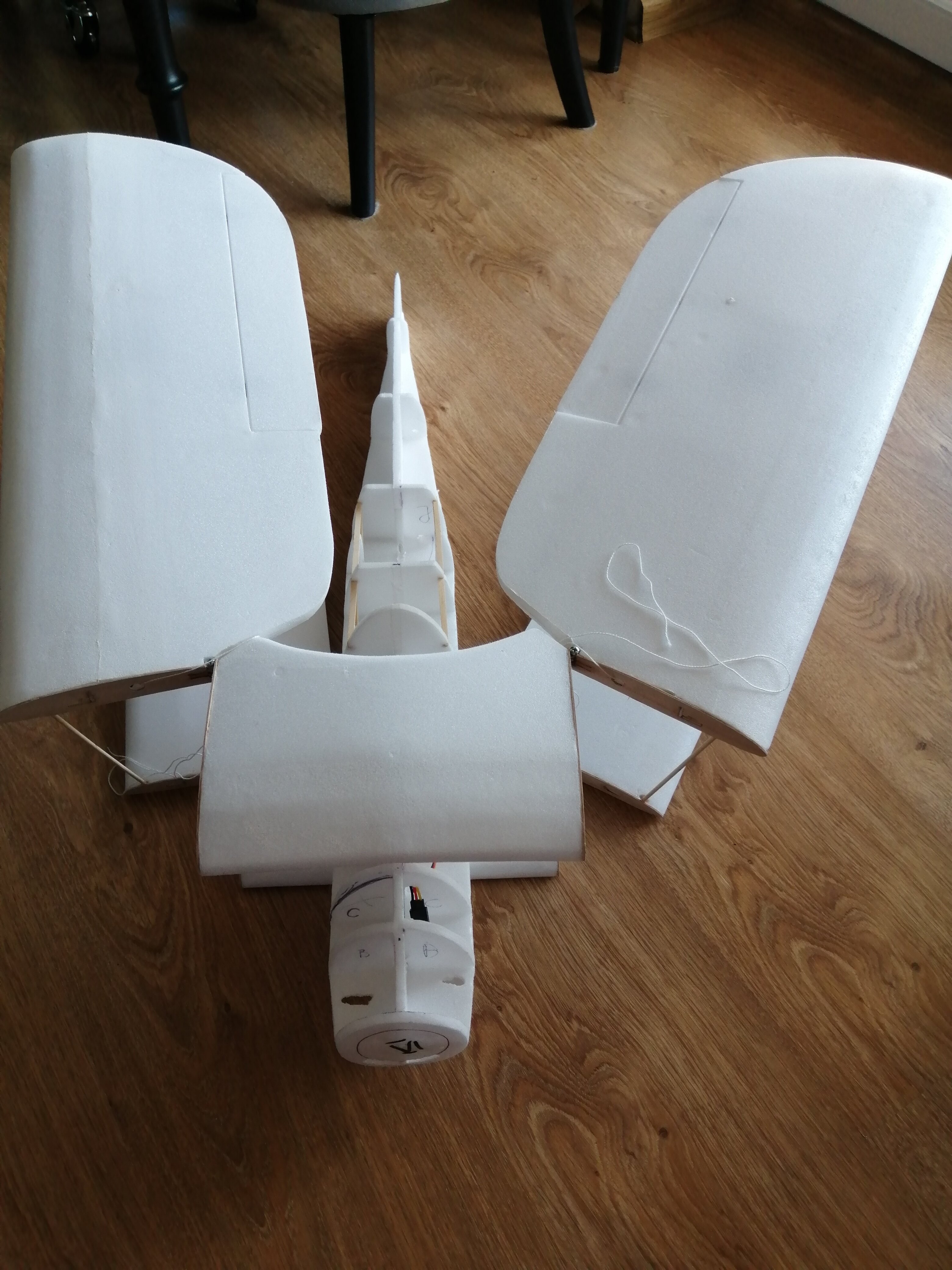

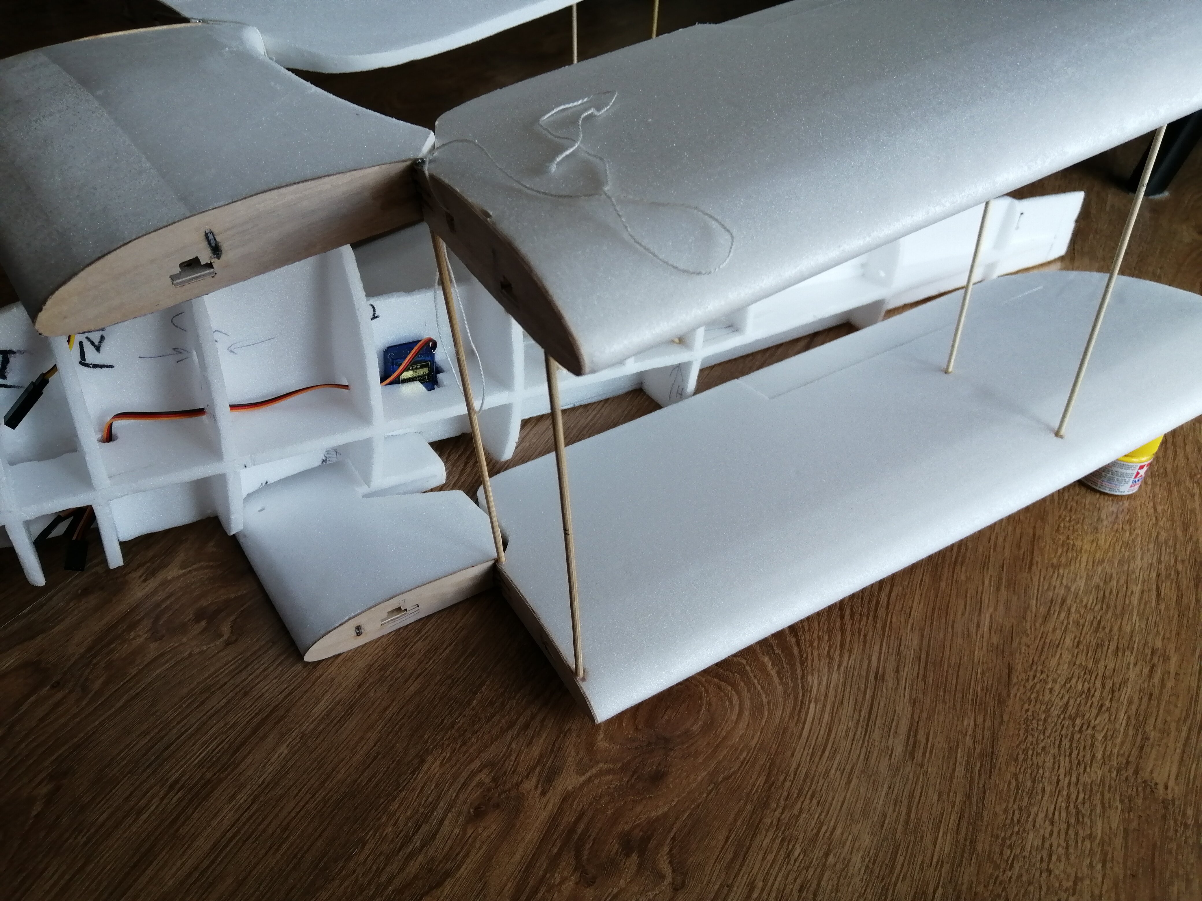

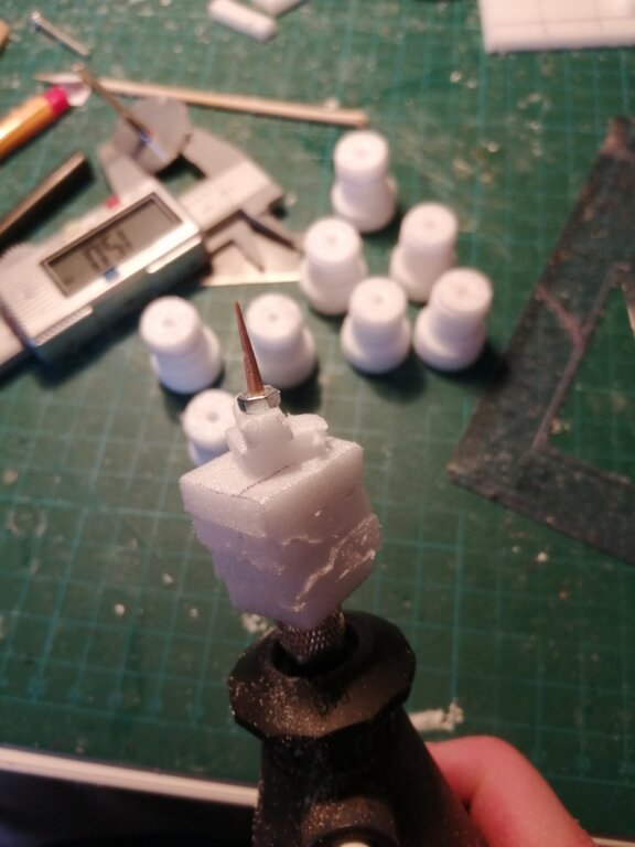

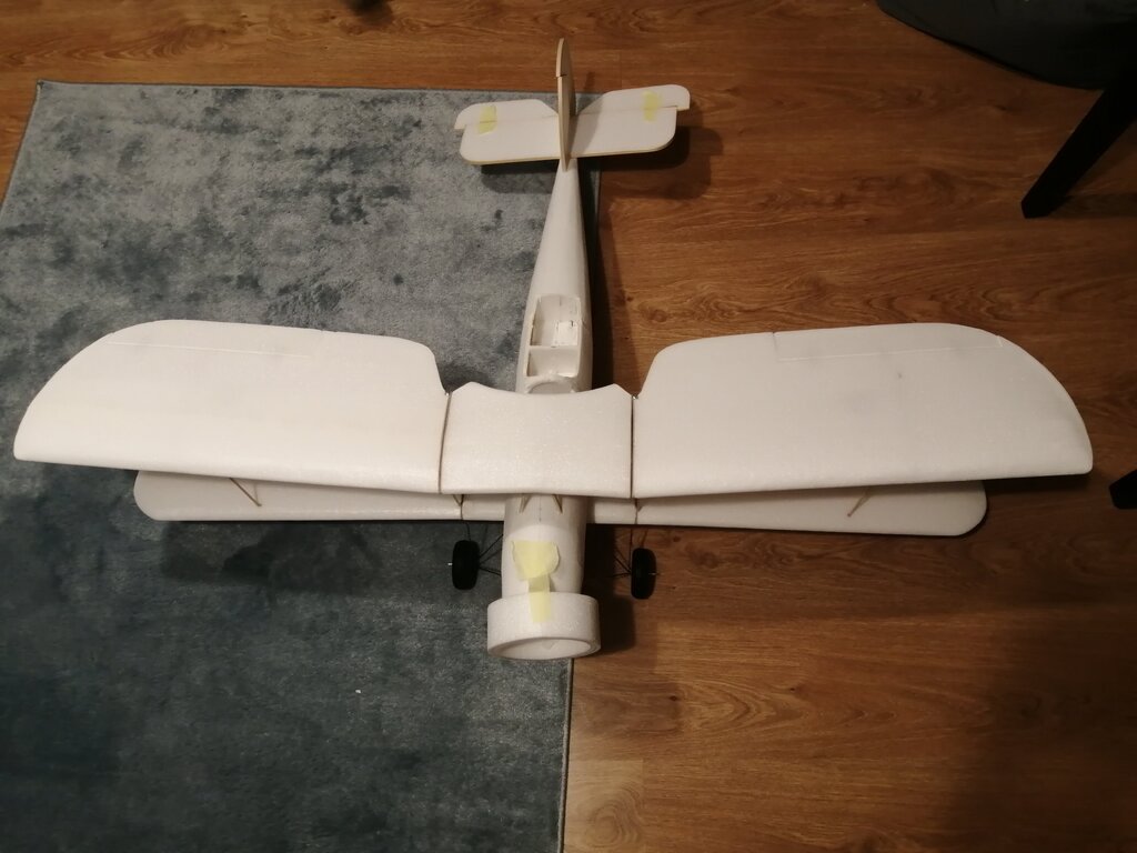

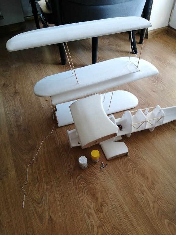

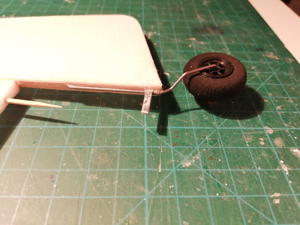

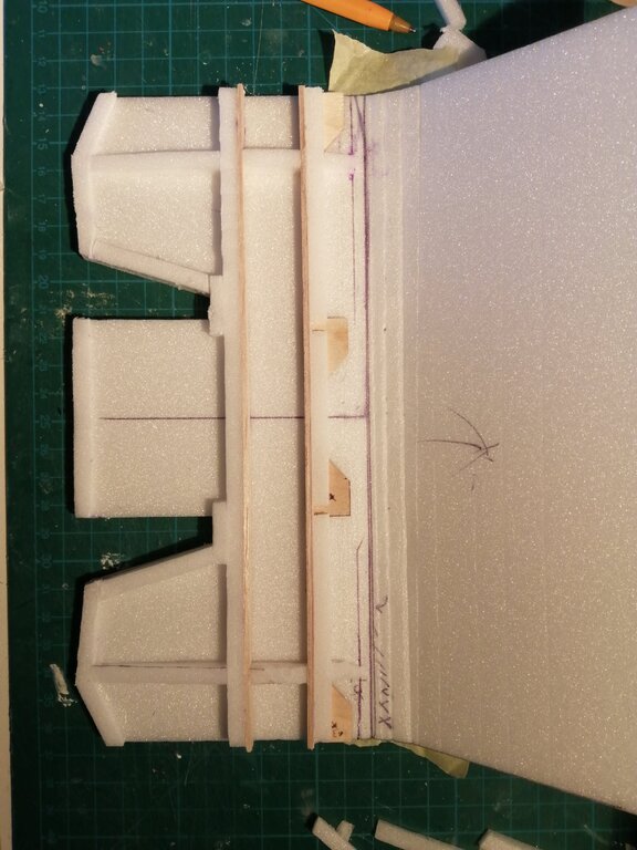

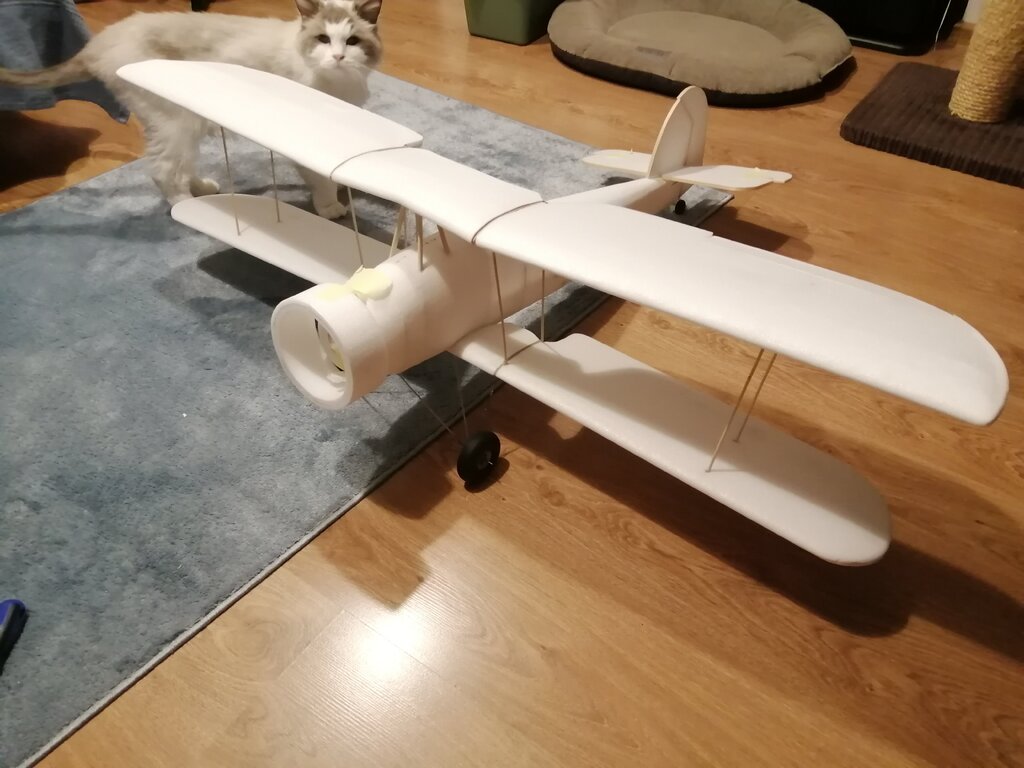

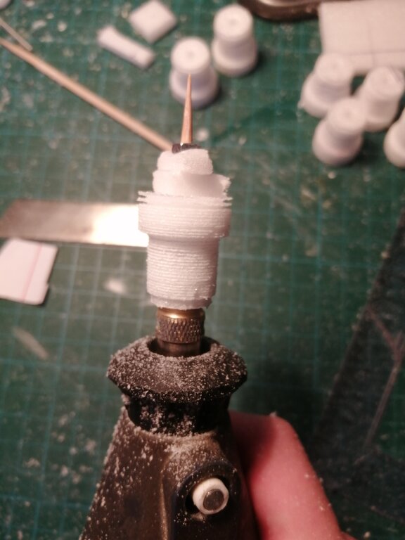

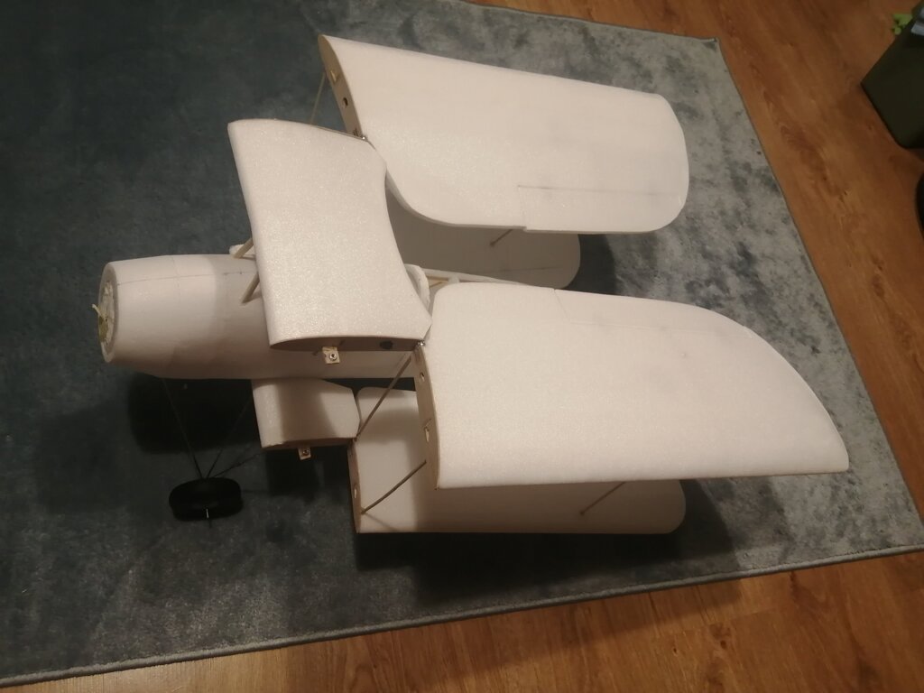

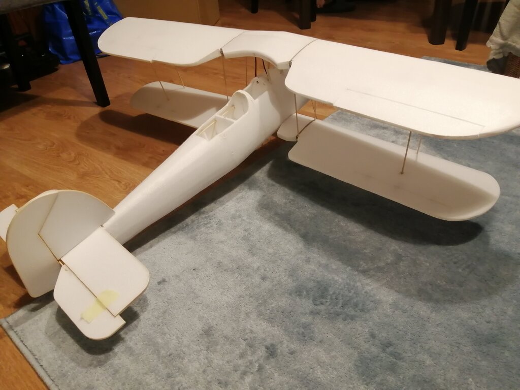

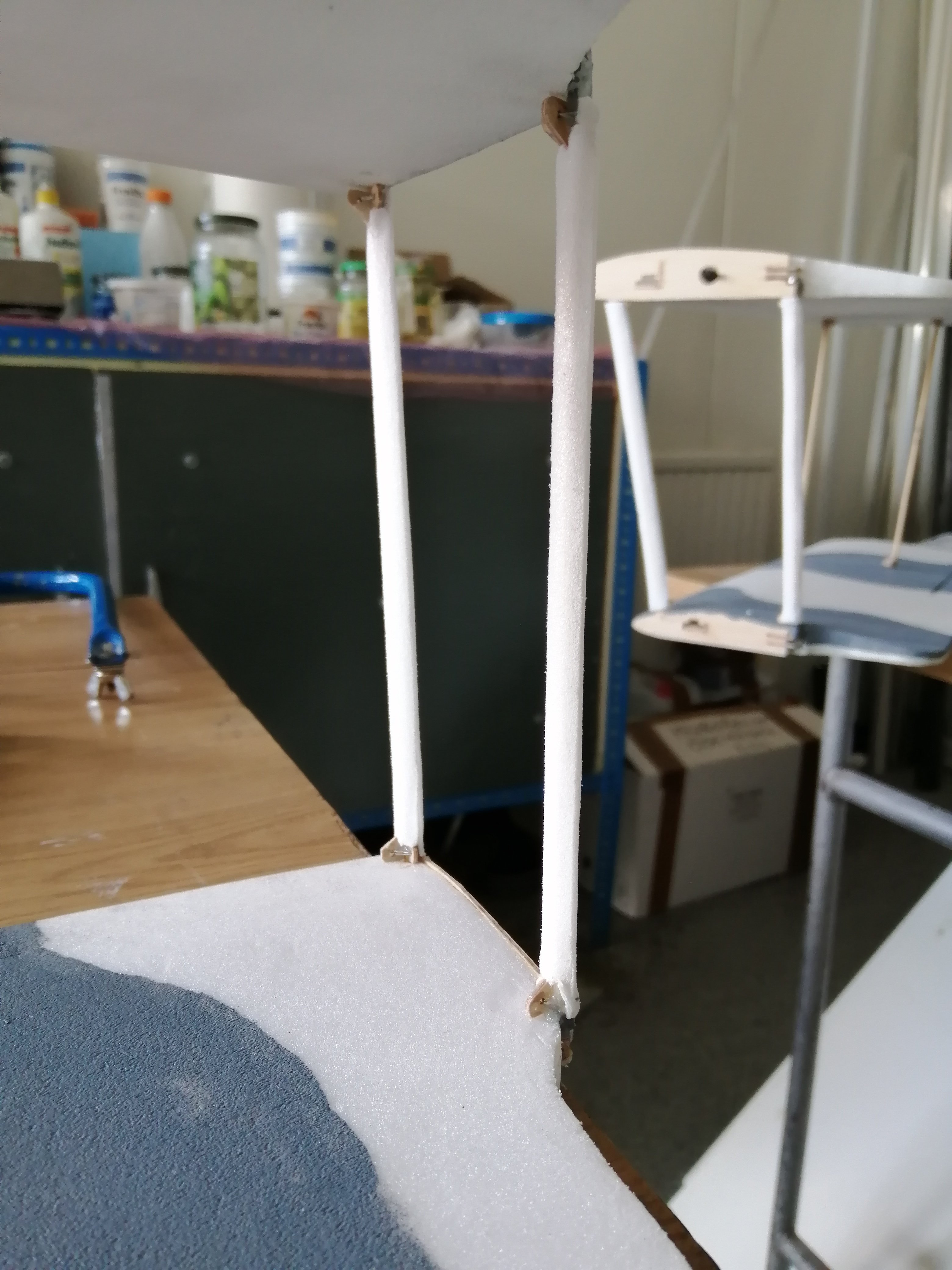

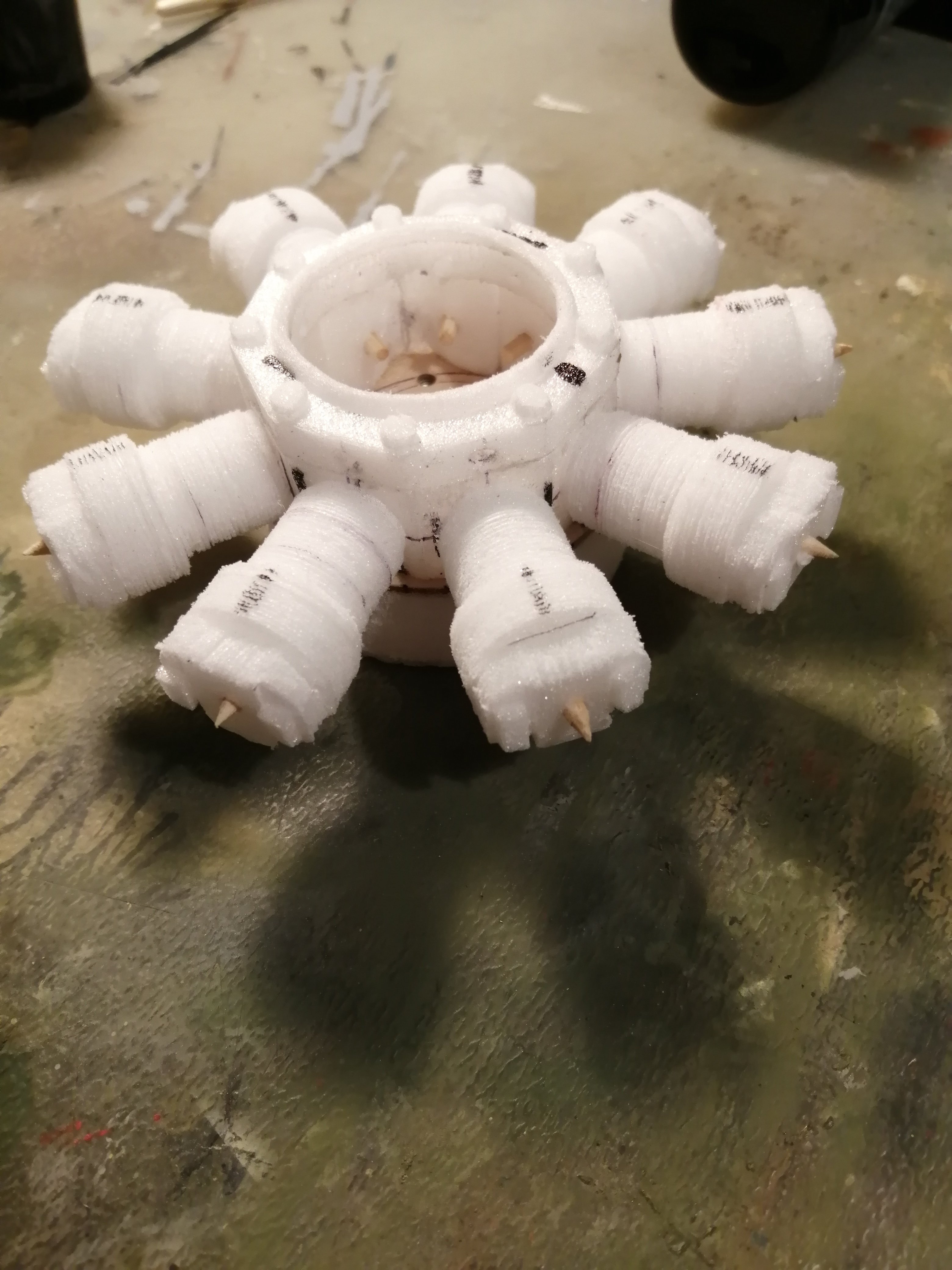

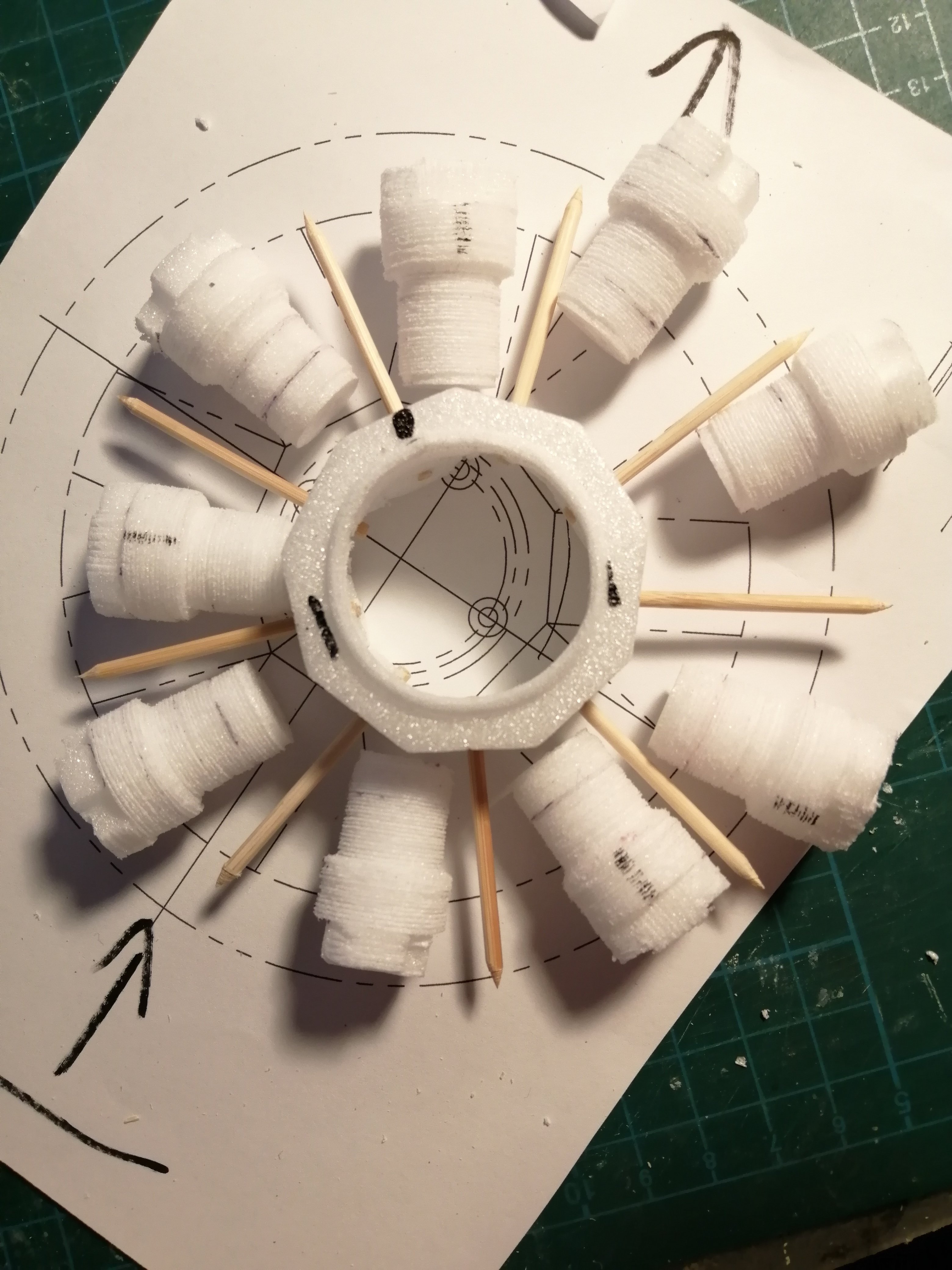

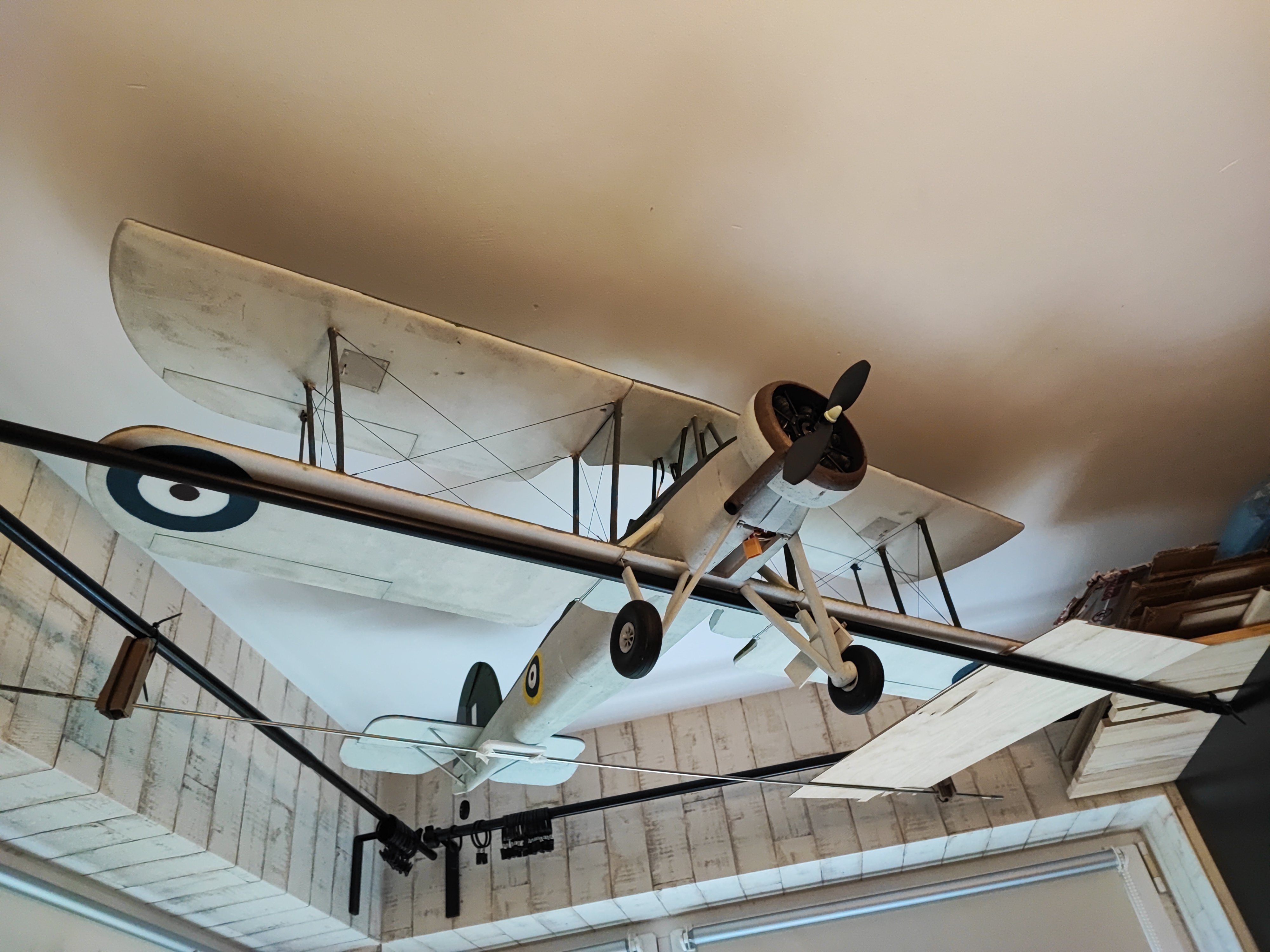

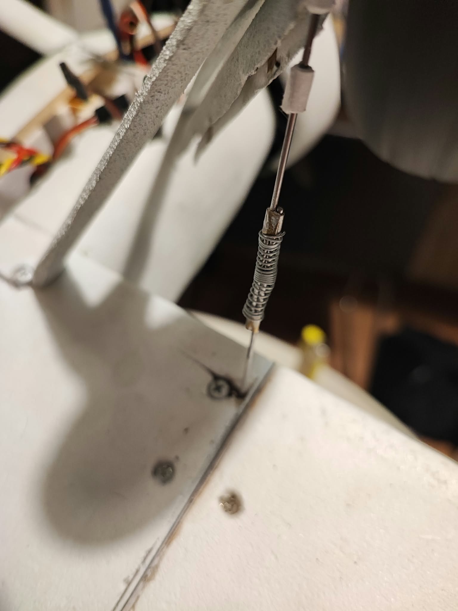

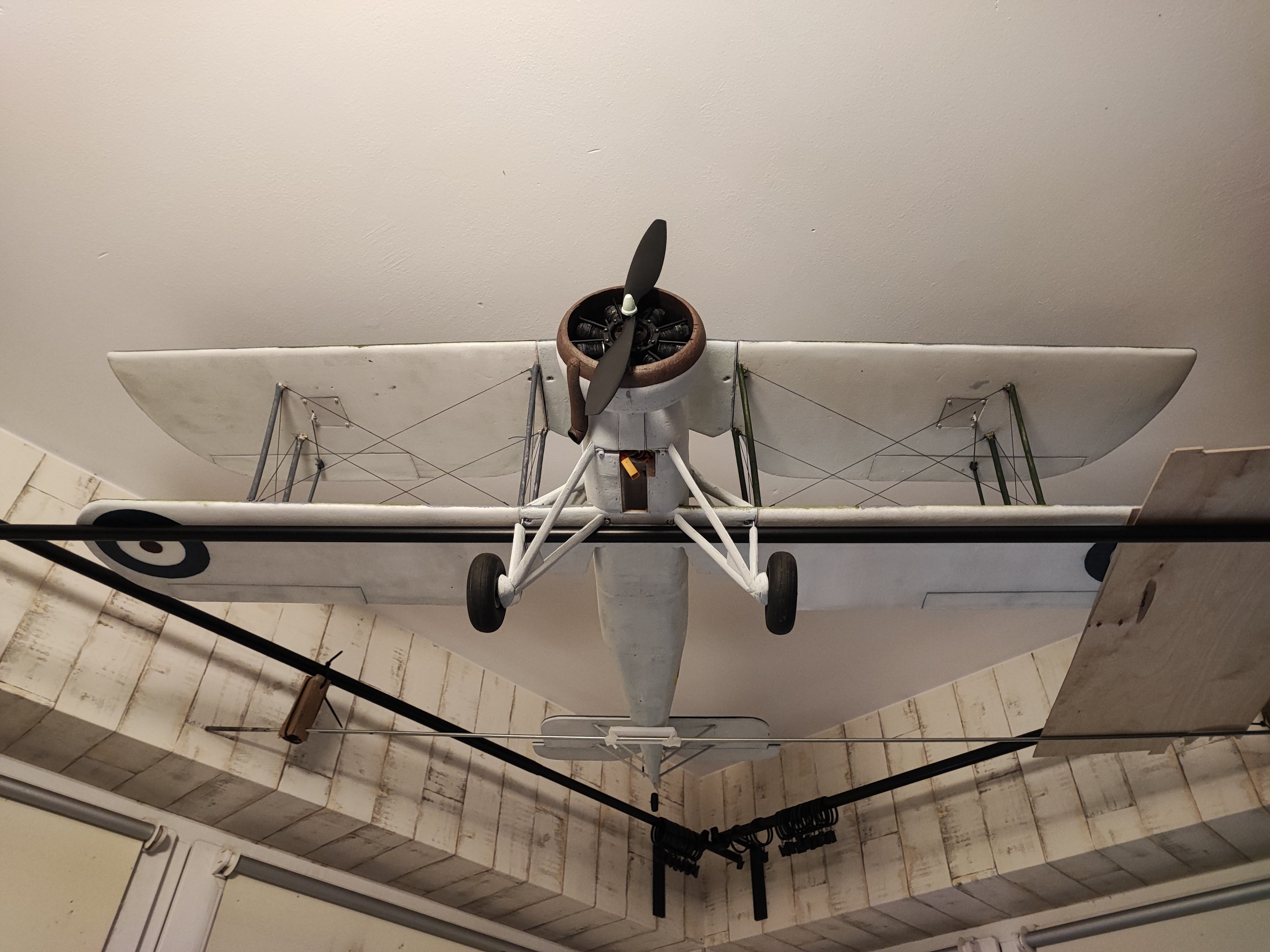

  1. Witam, wreszcie udało mi się złożyć wszystko razem, ale trzeba było jeszcze skończyć kilka rzeczy. Ten kawałek aluminiowej płytki jest ruchomy i wchodzi w kadłub, przez co koło nie opiera się na stateczniku pionowym. Zacząłem też strugać silnik, dremelek okazał się bardzo pomocny (ten konkretny się nie udał). Jak miałbym powiedzieć to, według mnie, najtrudniejszą rzeczą do wykonania było poszycie kadłuba. Nie wiem czy lepsza byłaby po prostu cieńsza pianka, czy pomoc opalarki, w końcu udało się całkiem ładnie wszystko ułożyć, ale z dużą ilością taśmy malarskiej, a potem szpachlówki. I wszystko razem: Skrzydła po skręceniu razem niestety delikatnie opadają (nawet widać na zdjęciach), mam nadzieję, że jak je dokręcę odpowiednio to problem zniknie. Pozdrawiam Antek

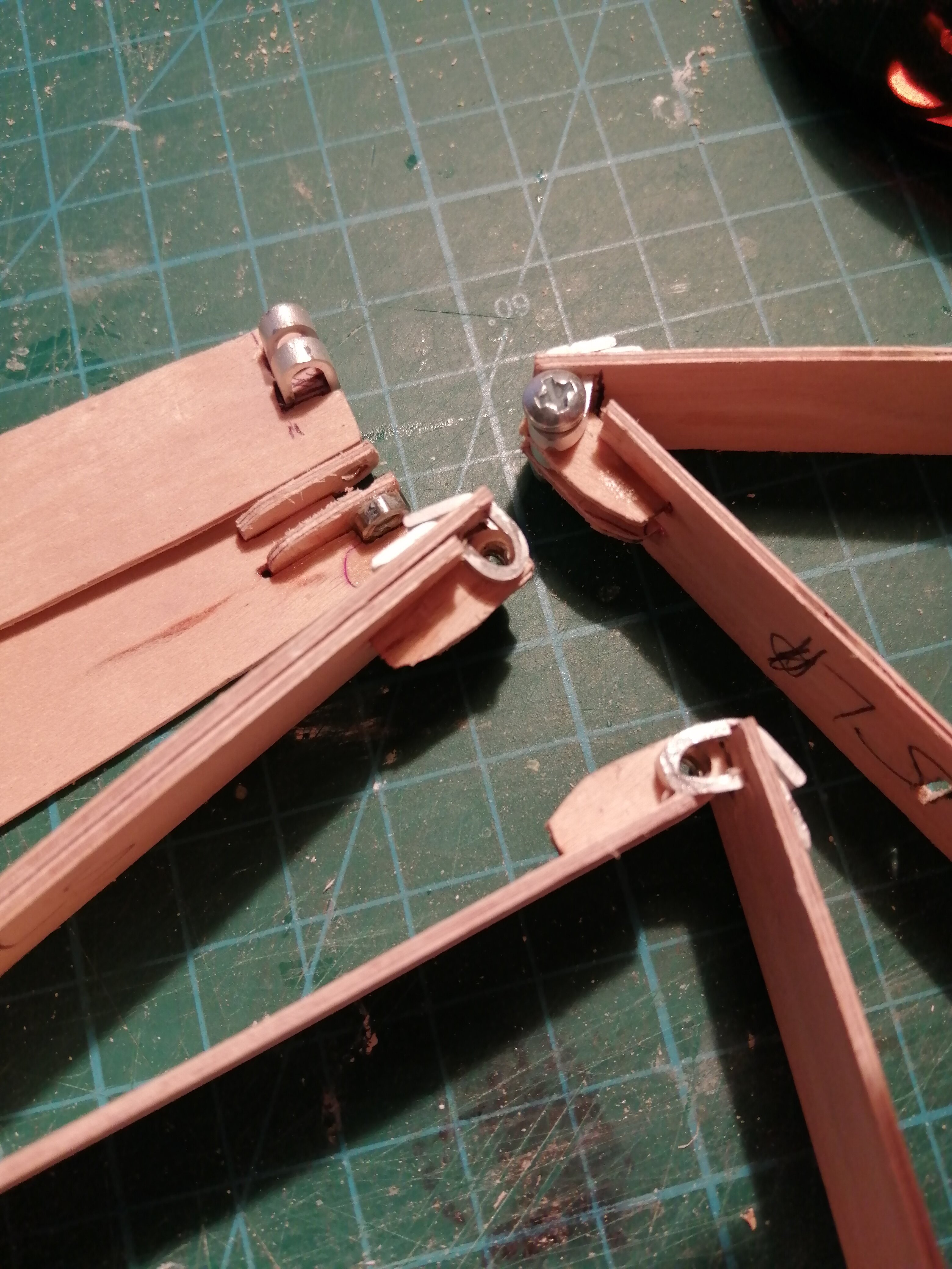

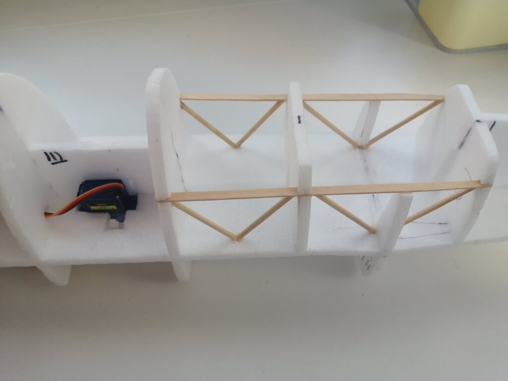

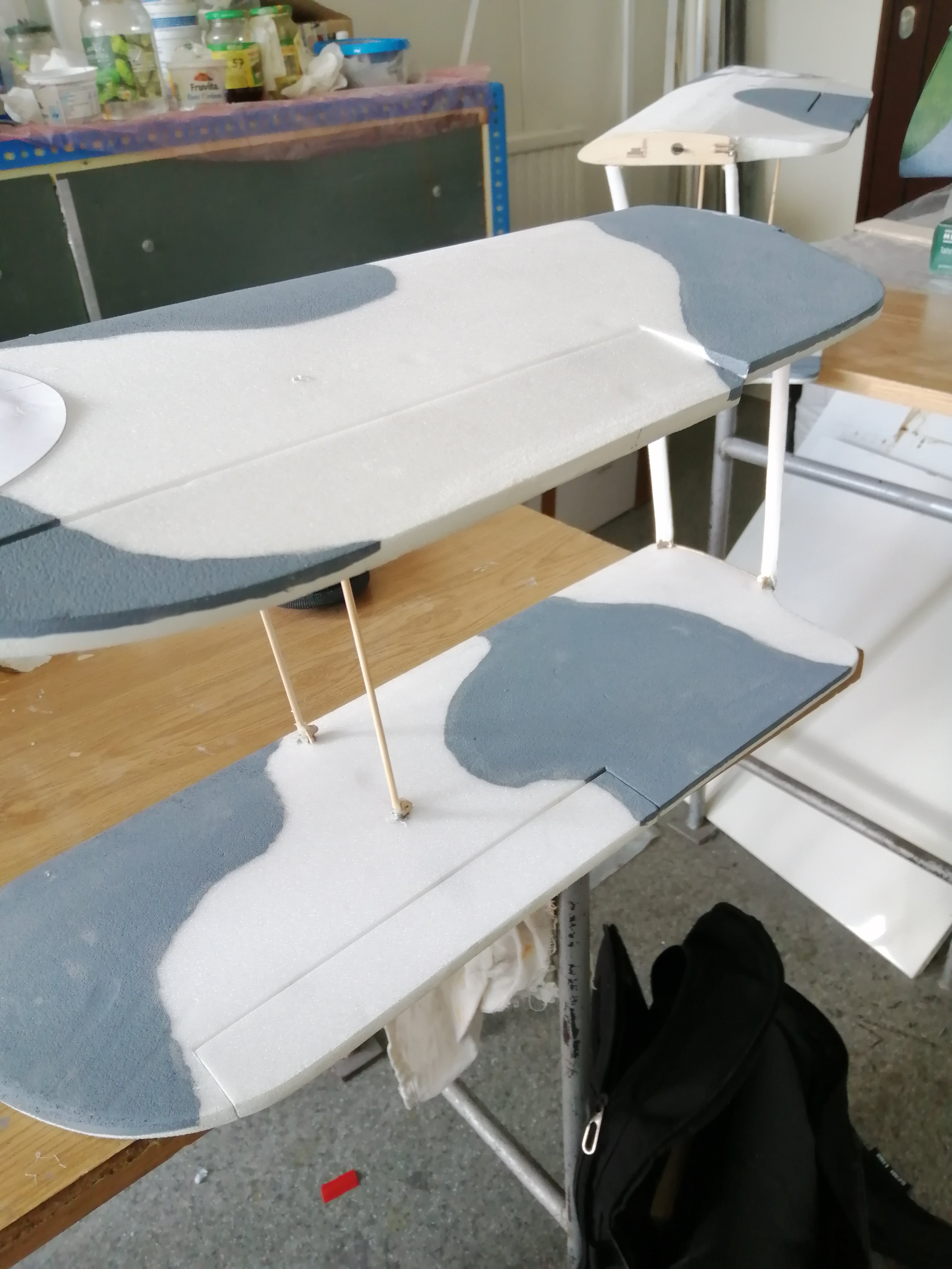

  2. Witam, chciałem skończyć w 3 miesiące, ale dopiero po trzech miesiącach mogłem do tego usiąść; dobrze było skończyć sesję 😅. Na pewno 100% rozwiązań z tego modelu nie jest idealna, ale jako że jest to mój pierwszy tego typu model, nie zwracam tak bardzo na to uwagi. Chcę tylko (i aż) żeby poleciał. Zacząłem od wystrugania łączeń "kadłub-skrzydło". Od samego początku planowałem mechanizm składania skrzydeł jak w oryginale, Potem połączyłem wszystko w całość, złożenie "na sucho", wszystko da się ładnie rozłożyć. Czy patyczki od szaszłyka wytrzymają na skrzydłach? Mam nadzieję, że tak, bo łączenie kadłub-skrzydło wyszło, mam nadzieję, dość solidnie. Szykują się już poszycie kadłuba, podwozie i kilka mniejszych detali. Pozdrawiam Antek

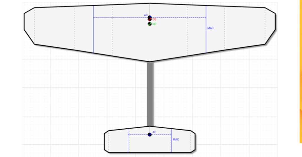

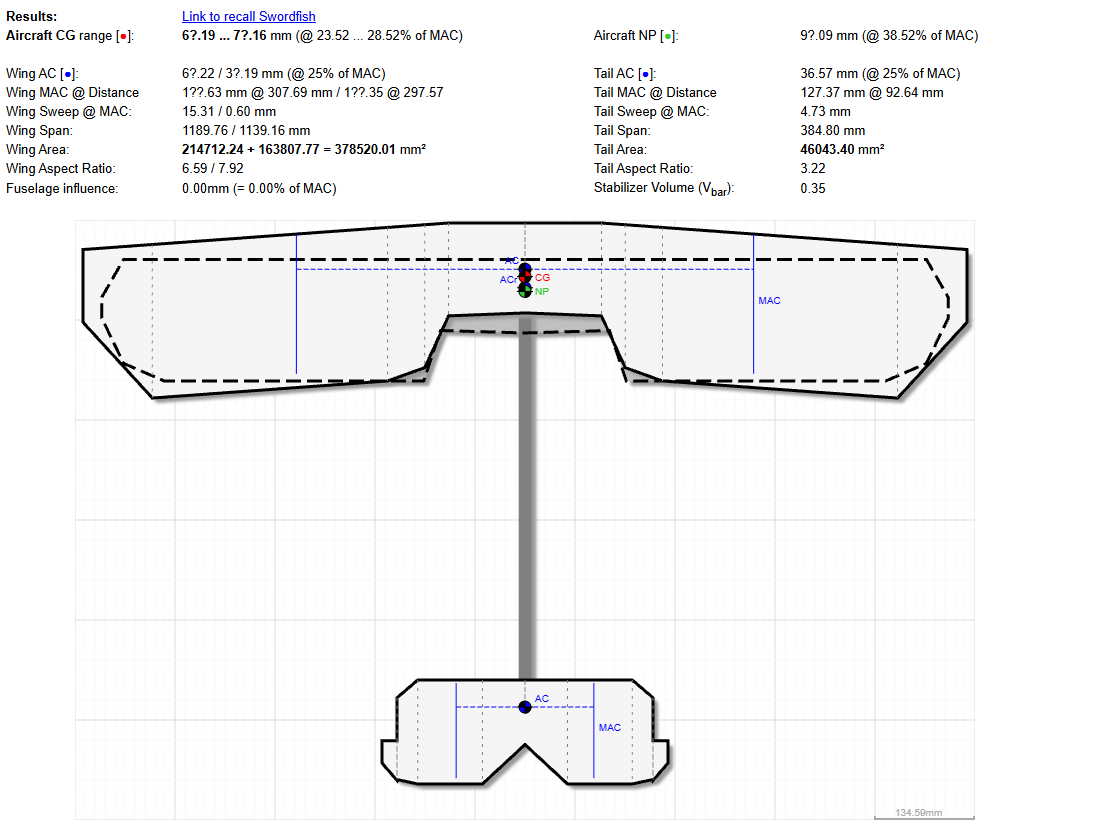

  3. Z założeń jest to model możliwie jak najtańszy, w którym budżet poszedł na sklejkę i balsę, zamiast na specjalne wyposażenie(na początku miały być dwa silniki w ogóle), a niemal cała elektronika pochodzi z moich wcześniejszych modeli. Patrząc na mój projekt i inne podobne, pewnie poleci na 2s, ale niestety nie mam tego teraz w planach. Z resztą, po pierwsze, ma on wyglądać, więc masą tak bardzo się nie przejmuję.

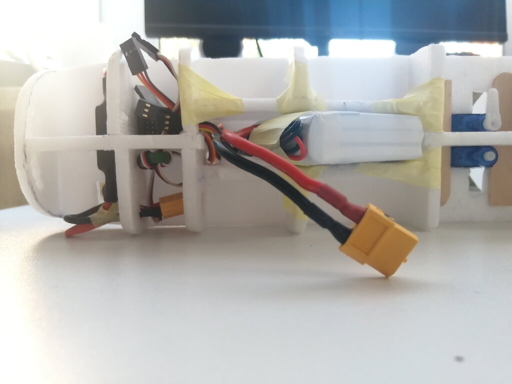

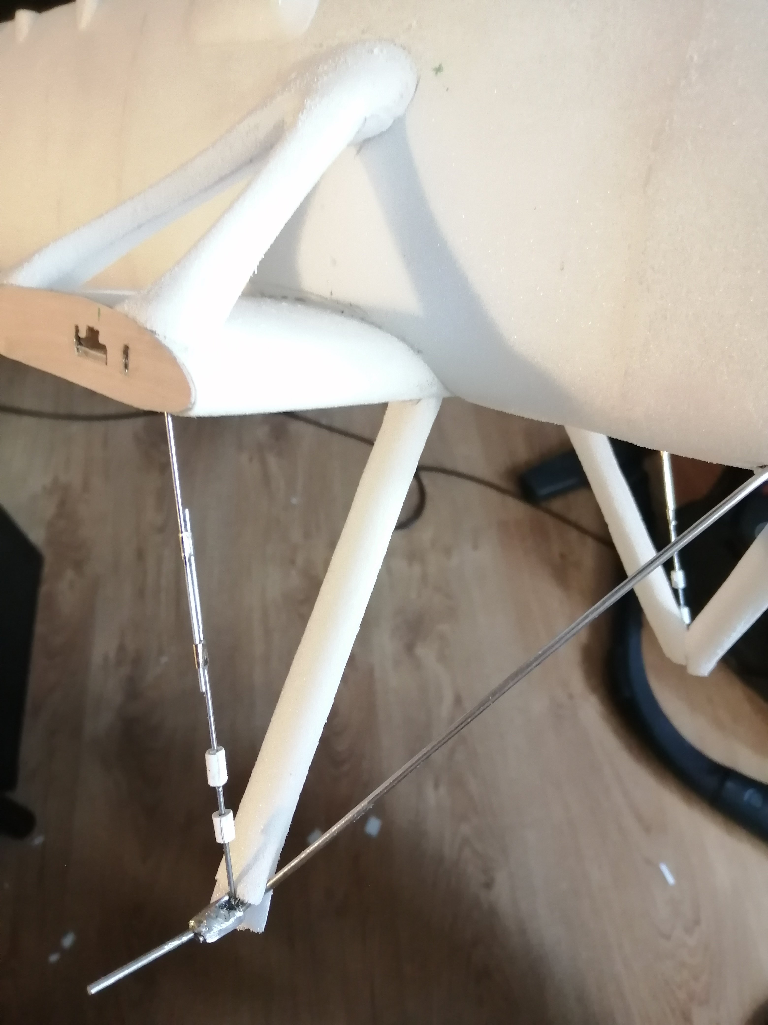

  4. Korzystając z wolnego weekendu: miejsce dla strzelca i nawigatora. Pewnie jakieś wnętrze się pojawi. Elektronika gotowa, więc szykuję już poszycie kadłuba. łącznik kadłub-skrzydło i mocowanie podwozia. Planuję drut stalowy fi 2mm. Nie wiem czy takie rozwiązanie wytrzyma? Pytanie do bardziej doświadczonych ode mnie: jak piłować piłą włosową, aby nie strzępić krawędzi cięcia? Pozdrawiam Antek

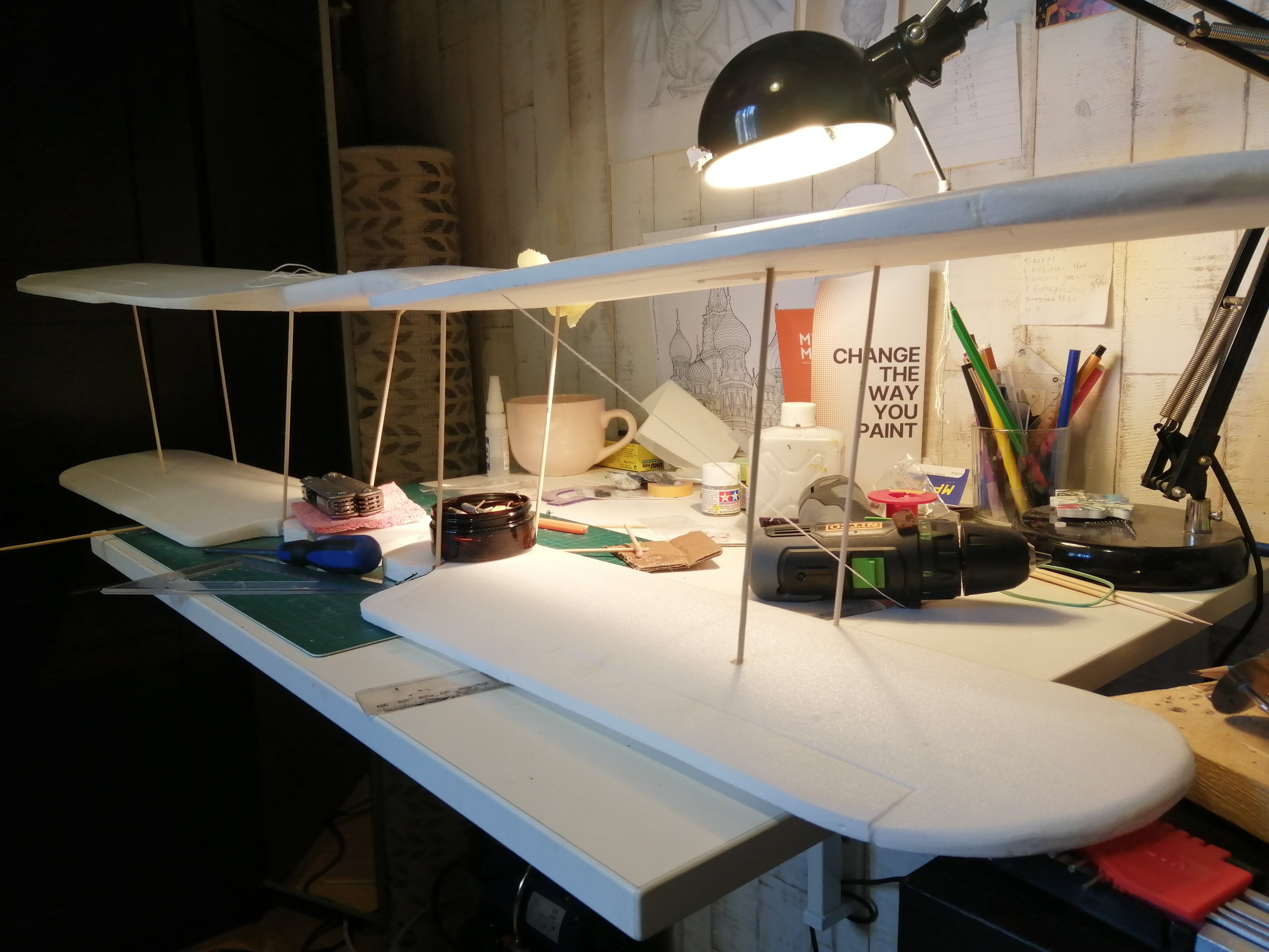

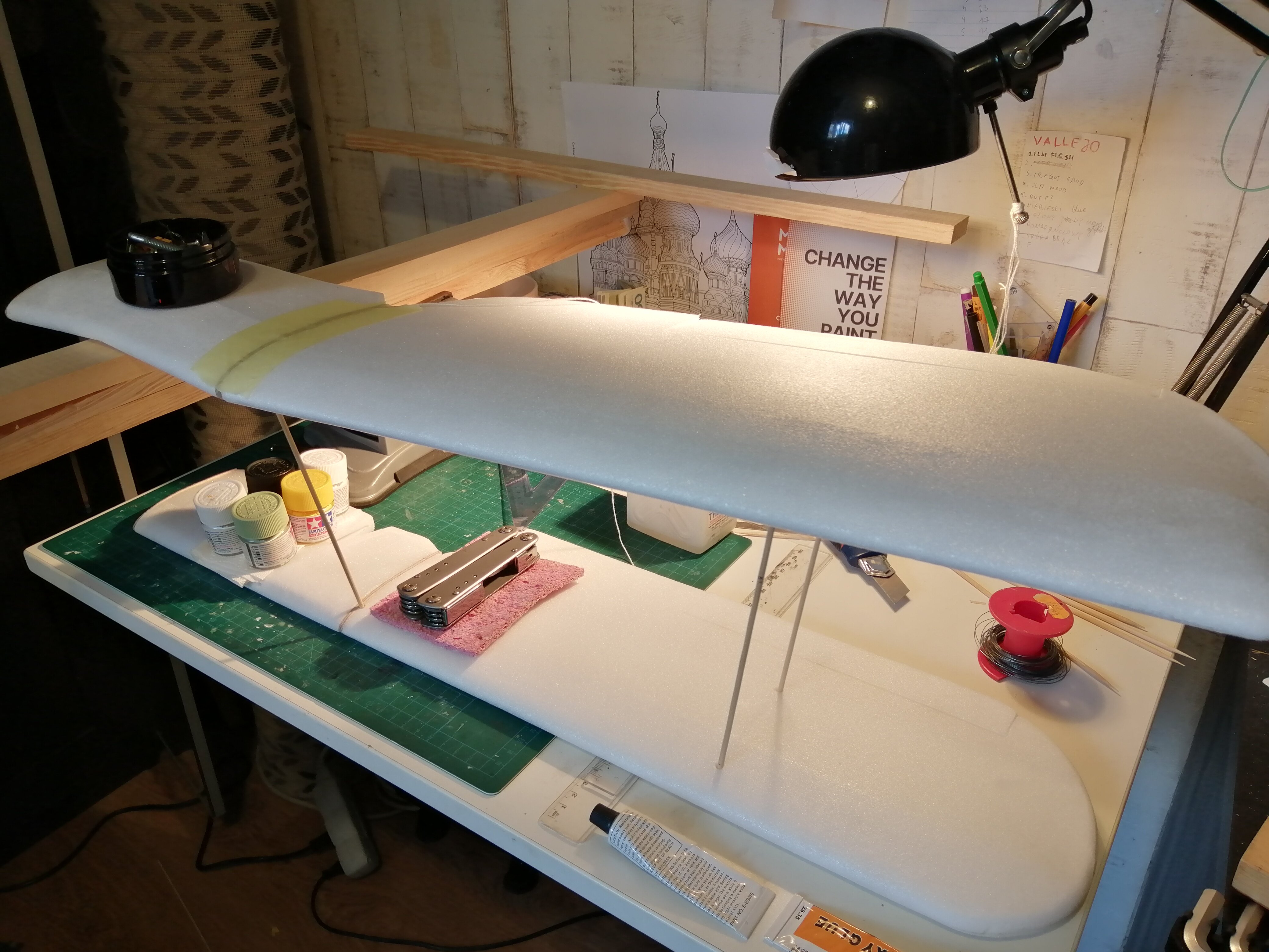

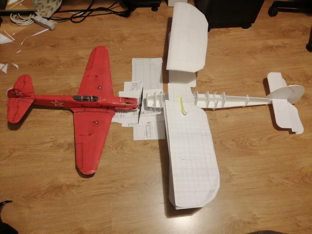

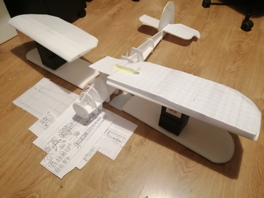

  5. Cześć, Mając do tej pory zrobione tylko dwa esiaki i kilka bliżej nieudanych projektów, zamarzyło mi się zbudować coś bardziej 'takiego wow'. Zaczęło się od ‘całkiem’ prostych założeń: dwa silniki, dwupłat, może jakieś bomby, lądowanie na wodzie… Od He 115, w końcu padło na Felixstowe F.2a, nawet plany zaczęły powstawać, a skończyło się na Fairey Swordfish tylko dlatego, że kupiłem jeden silnik zamiast dwóch. Swordfish - najlepszy samolot drugiej wojny światowej, pogromca Bismarcków.😀 I tak około rok temu rozpocząłem budowę. Według założeń ma być to model jak najtańszy, cały zrobiony z podkładów Diall 6mm, rozpiętość 120 cm, jak najlżejszy i majestatycznie prezentujący się w powietrzu. Wyposażenie: serwa 9g TowerPro (może kiedyś zamienię je na lepsze) regulator 20A Redox silnik A2212 1000KV śmigło mam 10x4,5 Od początku wiedziałem, że model będzie powstawał dość powoli, dlatego chwalę się tym, co już zbudowałem. I tak mam już szkielet kadłuba, ogon i skrzydła. Nie wiem do końca jak zamocować podwozie i czy robić specjalne wzmocnienia wzdłuż kadłuba. Planuję skończyć model tak w 2 miesiące. Na chwilę obecną wygląda tak: wzoruję się na takich planach Niestety podczas rolowania profilu pękło mi skrzydło, trzeba będzie zaszpachlować. Na razie się trzyma.

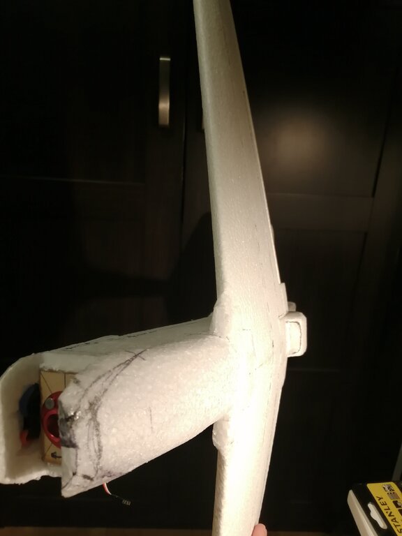

  10. Titk0
    Jak-3

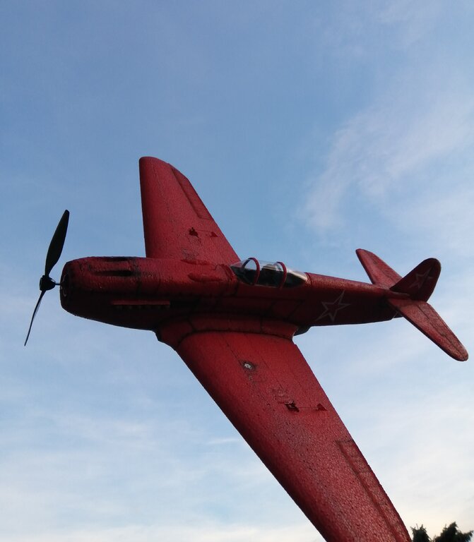

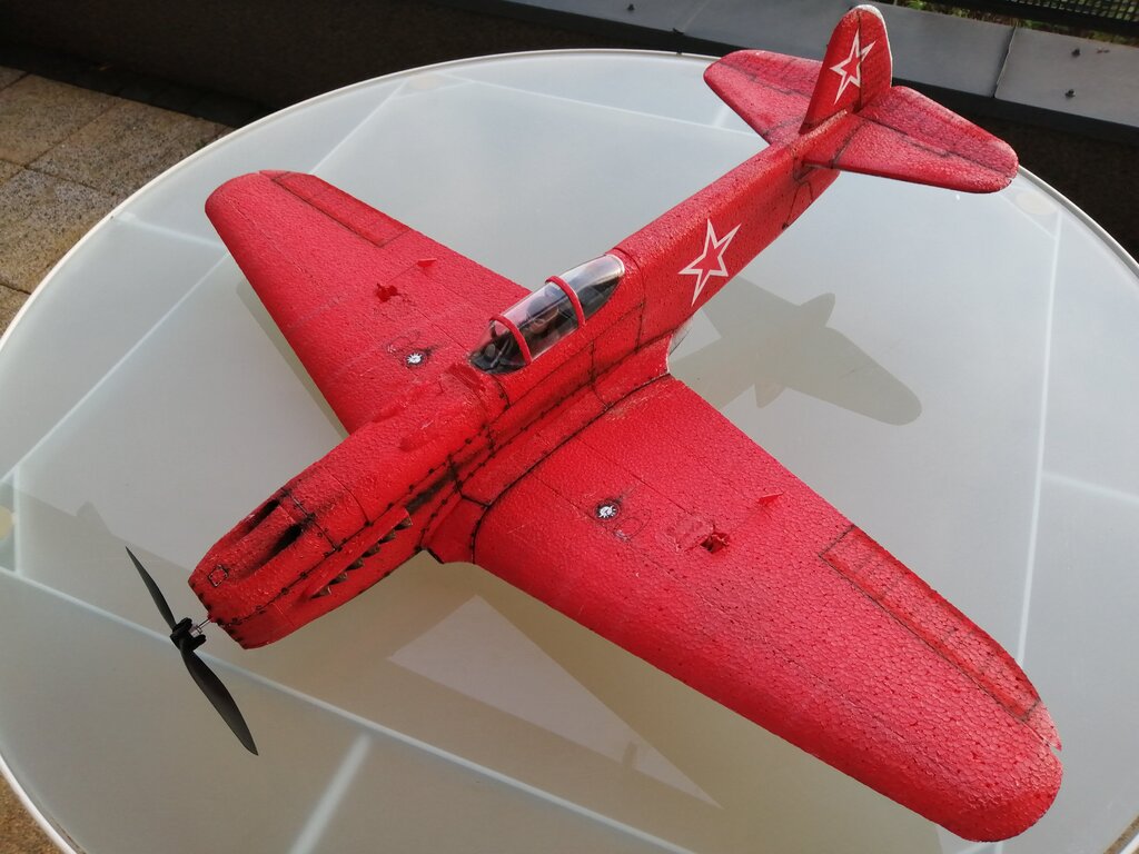

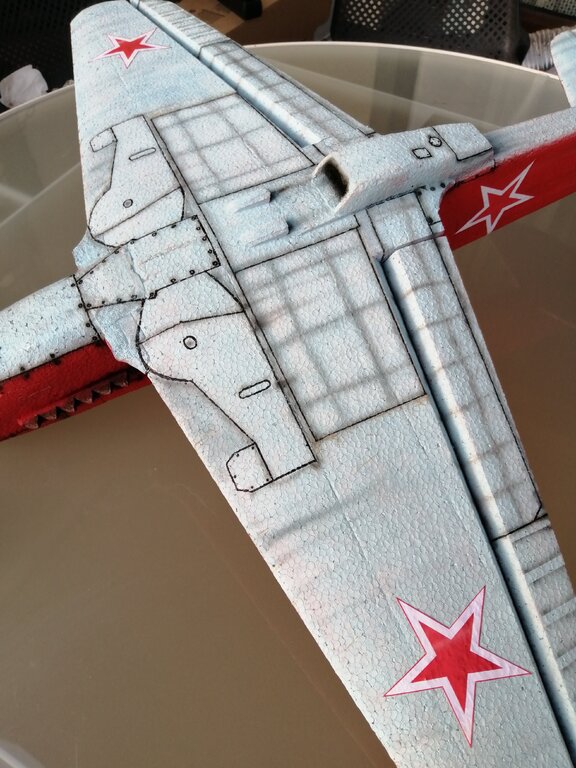

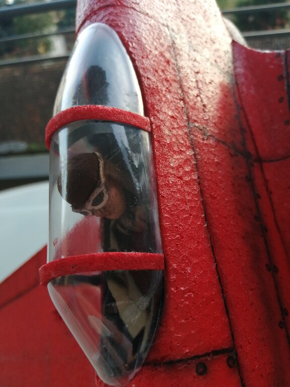

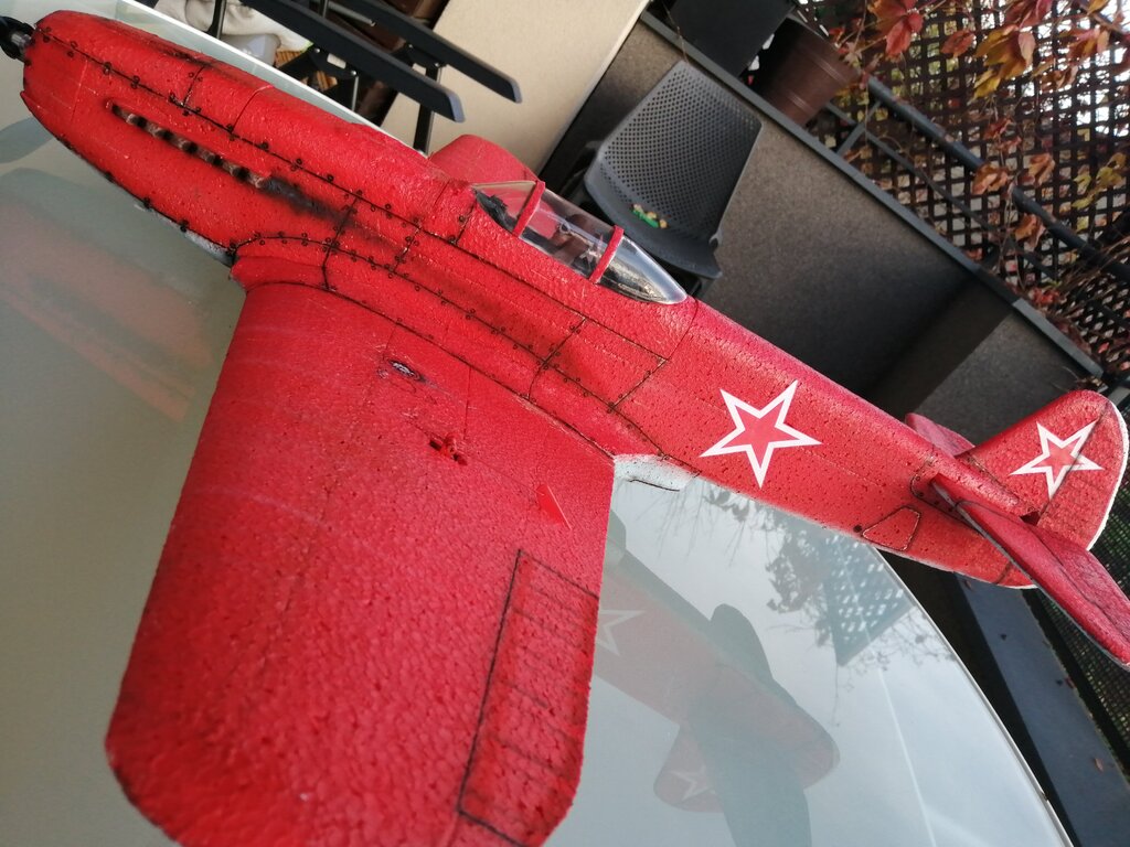

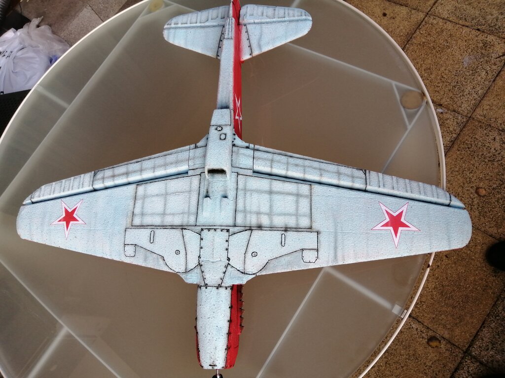

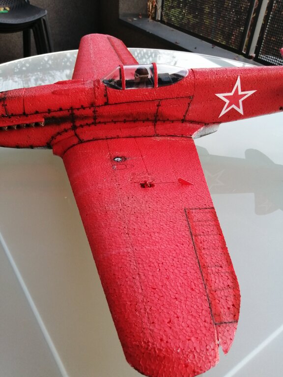

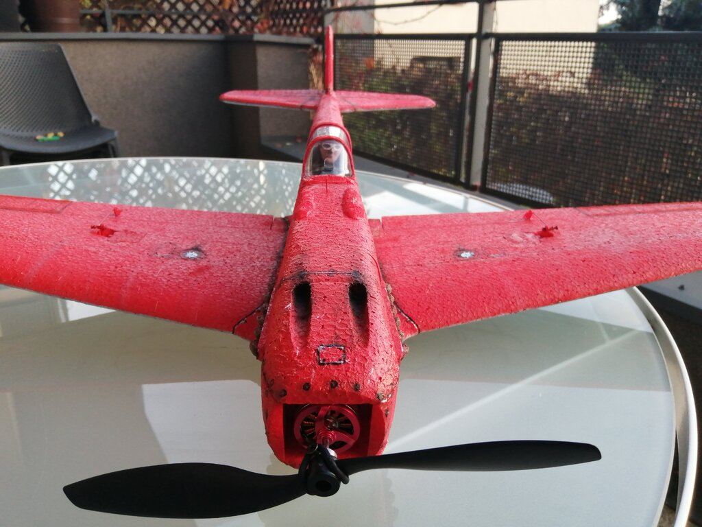

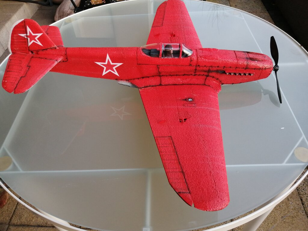

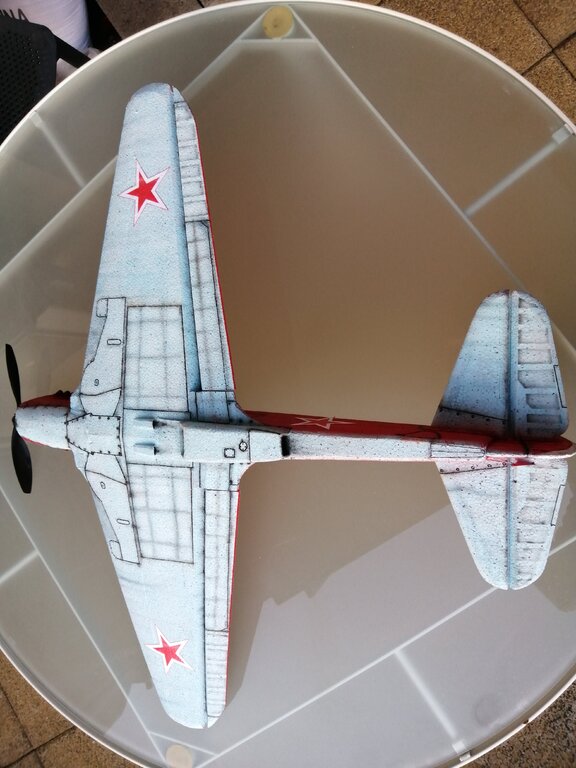

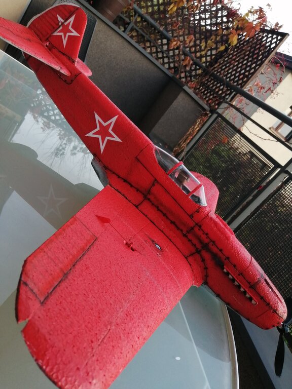

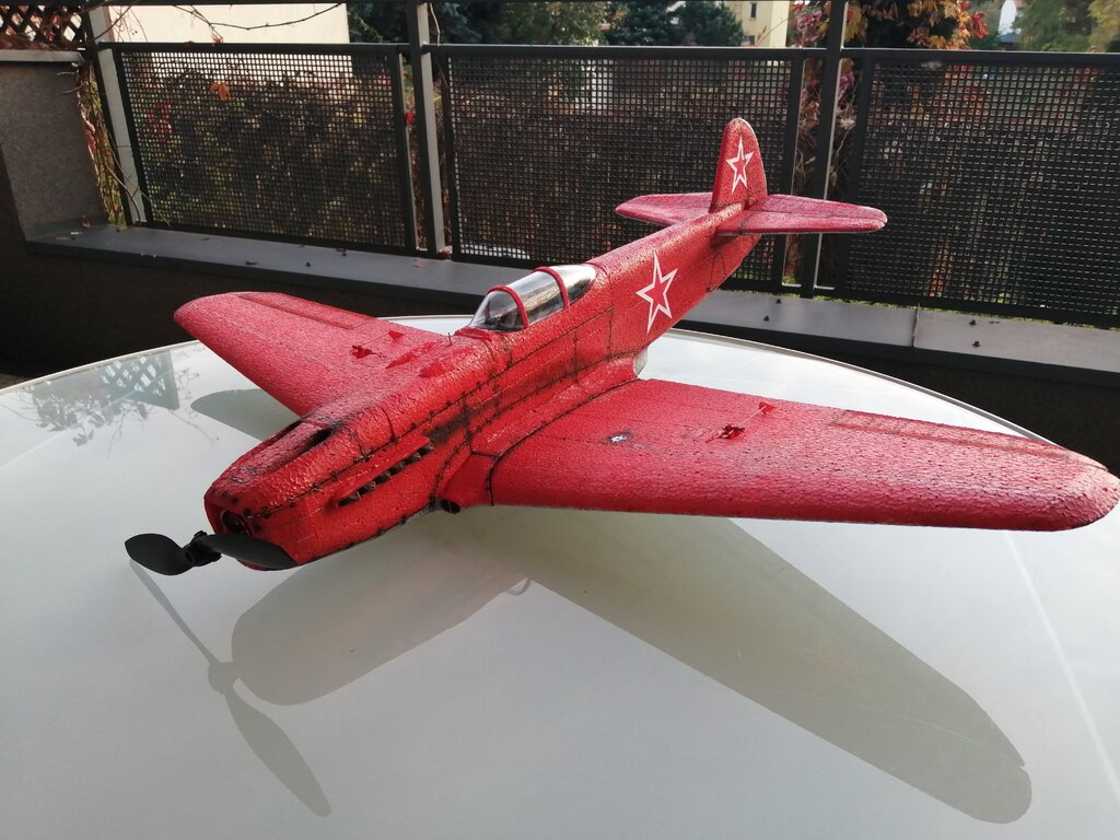

    Model został pomalowany, takim czerwonym 100% prosto z puszki. Straciłem jakby trochę weny na wykończenie modelu?. Nie idzie mi robienie linii podziału blach. Ale szkoda mi czasu na czekanie, mając absolutnie bezwietrzną pogodę, ulotniłem model taki, jaki jest, jeszcze nawet bez kabinki. Na wadze pokazuje 431 gram? Celowałem tak realnie w ok 400? Na pewno zgubiło mnie malowanie bo ta czerwona farba ma strasznie słabe krycie, a nakreśliłem na modelu wcześniej dużo linii pomocniczych markerem. Próbując to zamalować, to był błąd, wyszły z 2-3 warstwy... Odnośnie malowania. Wyszedł z tego jak-3p uzbrojony w 3 armatki b-20. Opracowany na początku 1945 roku, spóźnił się jednak na udział w walkach, czyli do esa może być. 'Jest to malowanie z okolic kwietnia 1945 roku, zespołu akrobacyjnego "Czerwone Sokoły" stacjonującego w okolicach Moskwy.' "3 jakby trochę wolniej chodziła." Może te 20 g robi różnicę, mam wrażenie masa to jeden z najbardziej znaczących czynników dla esiaków. Pierwsze loty: VID_20231010_181731.mp4 Drugi lot z lekkim trymem na ogonie. VID_20231010_183834.mp4 Spóźniłem się na słońce i latałem przy już dość słabej widoczności, trochę przez to nie mogłem opanować modelu w locie. Wiadomo, trymowanie, dostosowanie sc i skłonu silnika: w przypadku jaka chyba wszystko. Puszczony z ręki leci jak strzała, kompletnie się tego nie spodziewałem. Model lata super?

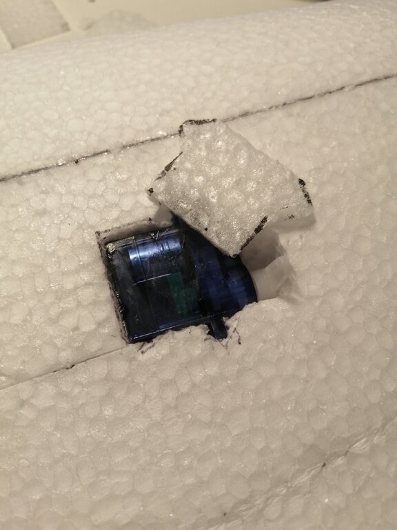

  11. Titk0
    Jak-3

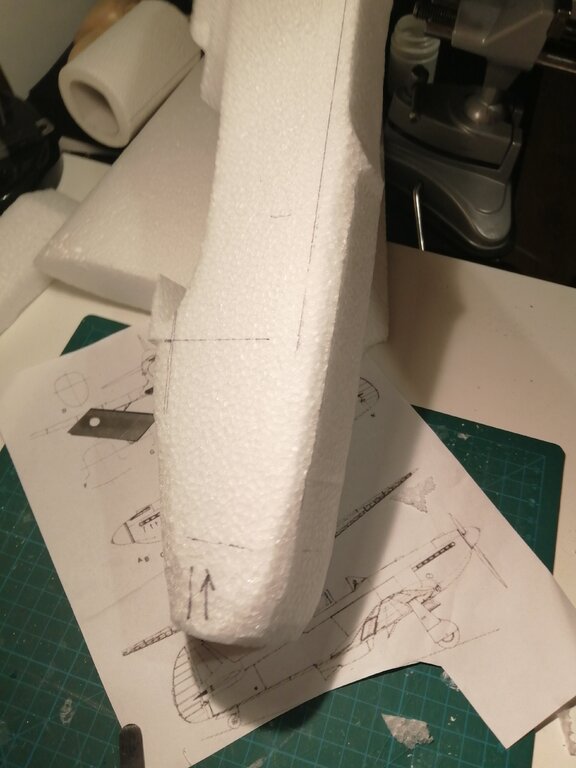

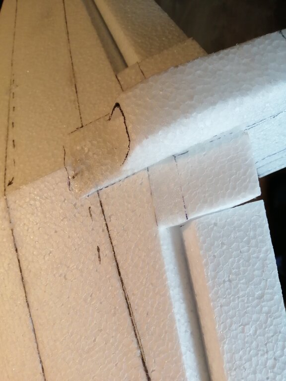

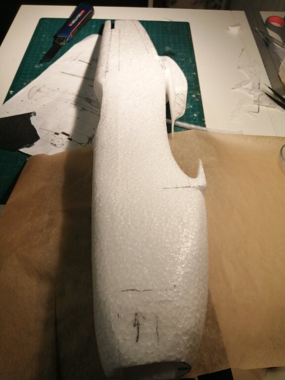

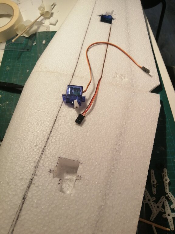

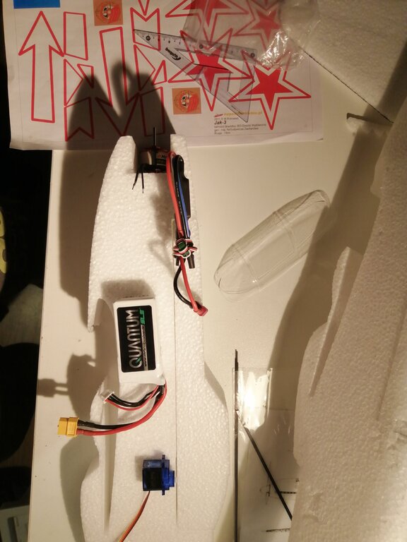

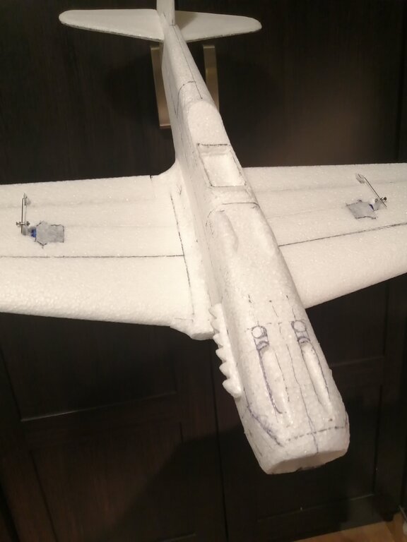

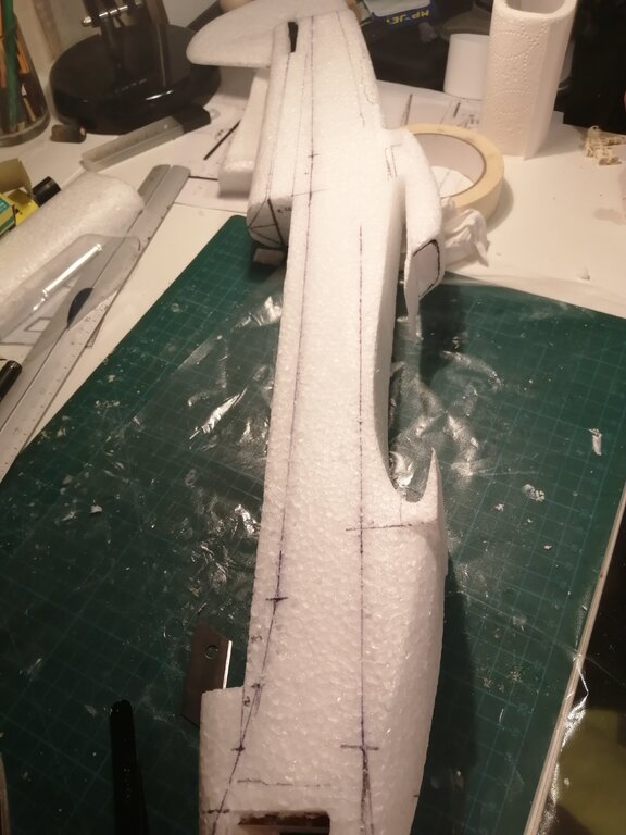

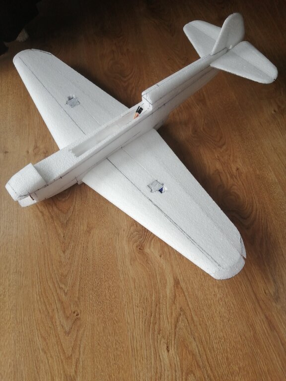

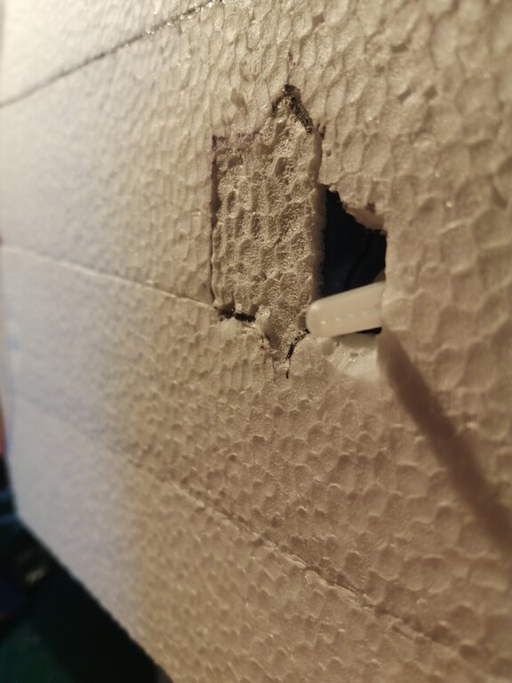

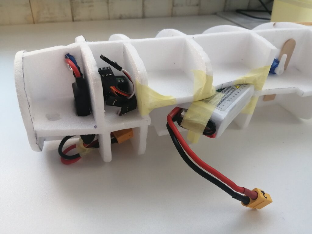

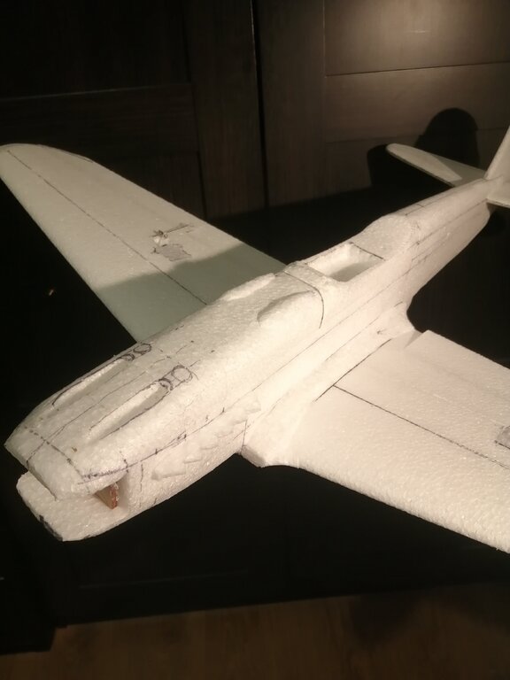

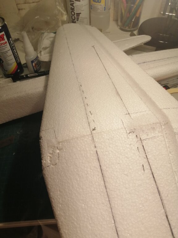

    Ciąg dalszy budowy. Zacząłem od wypalenia miejsca od serwa. Tym razem wkleiłem je od góry, aby nie łamać ich przy lądowaniu. Ale wyszło trochę krzywo więc dokleiłem taki kawałek pianko na wierzch. Teraz prawie ich nie widać. Na wszelki wypadek sprawdziłem czy działają. Potem skleiłem wszystko w całość, czyli ogon i skrzydła z kadłubem, standardowo uhu por + kropelka na brzegi Zrobione miejsce pod pakiet Rozciąłem lotki, wkleiłem dźwigienki serw, zakleiłem tam gdzie kończy się lotka Przejście kadłub-skrzydło razem z wlotem do chłodnicy chyba oleju. Mogłem dać pełny bloczek epp, potem zeszlifować zamoast takiego paska, ale nie wiem jak miałbym wygładzić ten meszek po szlifowaniu. Tutaj widać jak duży wzios wyszedł, raczej tylko lepiej +kilka detali przyciągających oko P. Marek Rokowski, nie pamiętam dokładnie gdzie, pokazał jak można zrobić osłony zamków ckm ów. Skorzystałem z metody Przymiarka z owiewką. Nie daruję sobie nie zrobić kabiny pilota z samym Iwanem. Miejsce pod karabiny zrobiłem zaokrągloną miedzianą blaszką nałożoną na drut A już myślałem że pianki p. Marka tak dobrze latają że same przyleciały?. A tak naprawdę to model przeleżał jakiś rok zanim znalazł się ten czas na budowę. Naprawdę ładny model?. Jak lata? Jaka waga do lotu? Nie spotkałem się jeszcze z takim mocowaniem lotek. Jak słabo widoczny to może takie malowanie dać? ? A jaki szybki wtedy będzie! Pytanie: jak zrobić dostęp do śrubek do dokręcania silnika? Jakoś nigdzie się nie dopatrzyłem jak, a w moim poprzednim modelu są po prostu dwie dzurki po bokach na klucz. Zastanawiam się jak to zrobić inaczej. Pozdrawiam Antek

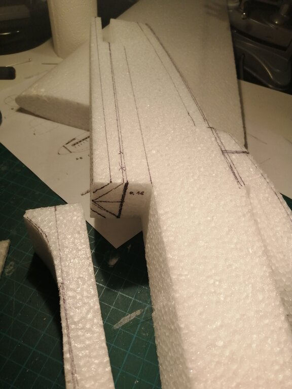

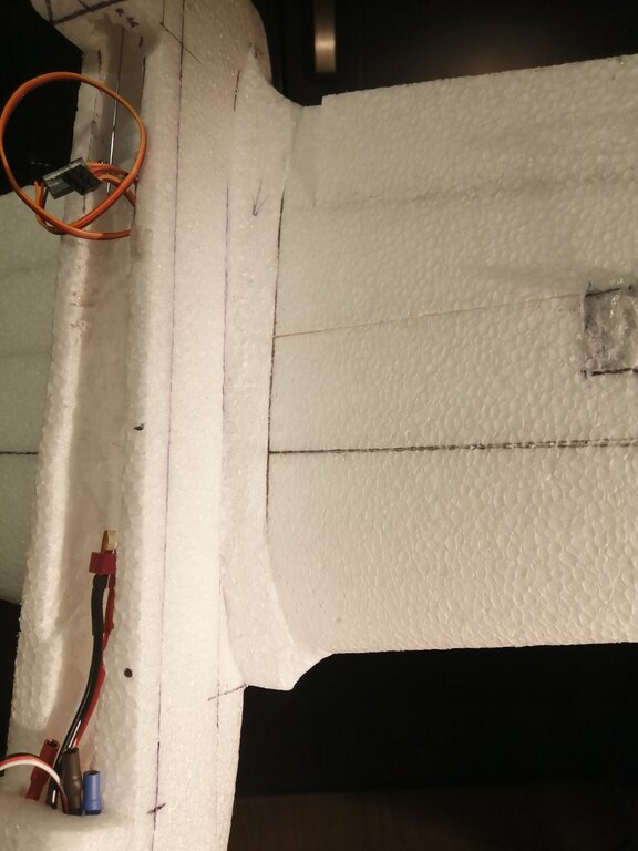

  12. Titk0
    Jak-3

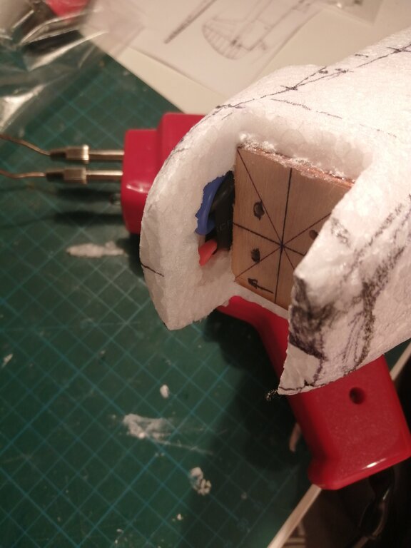

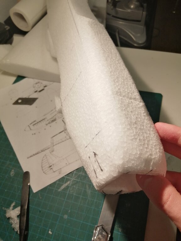

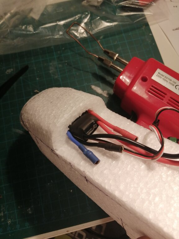

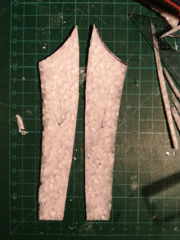

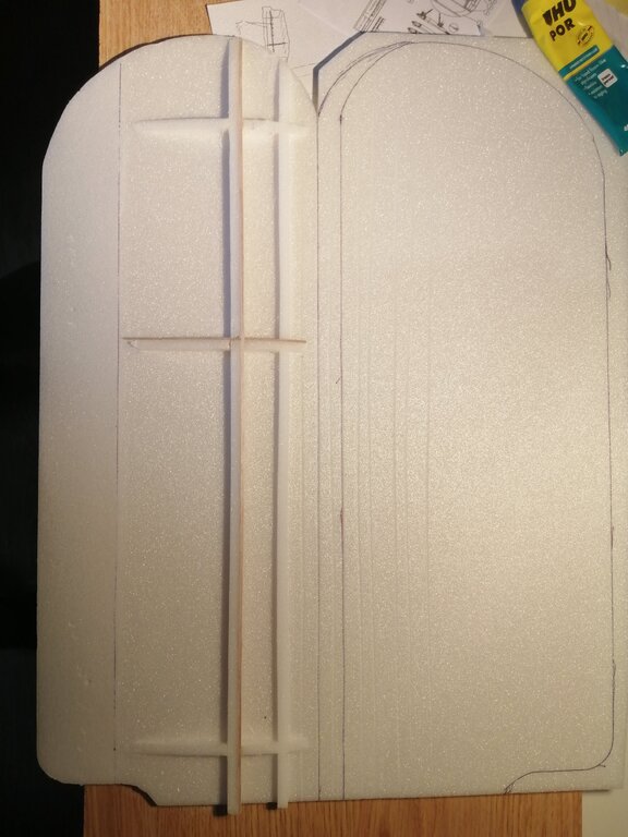

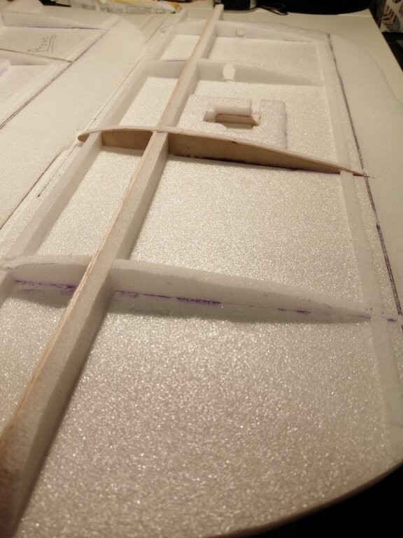

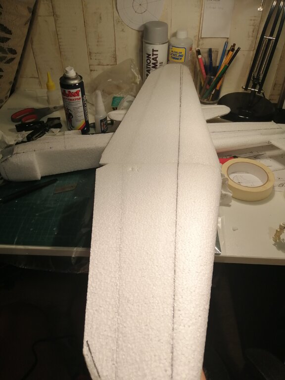

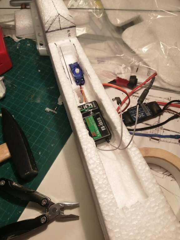

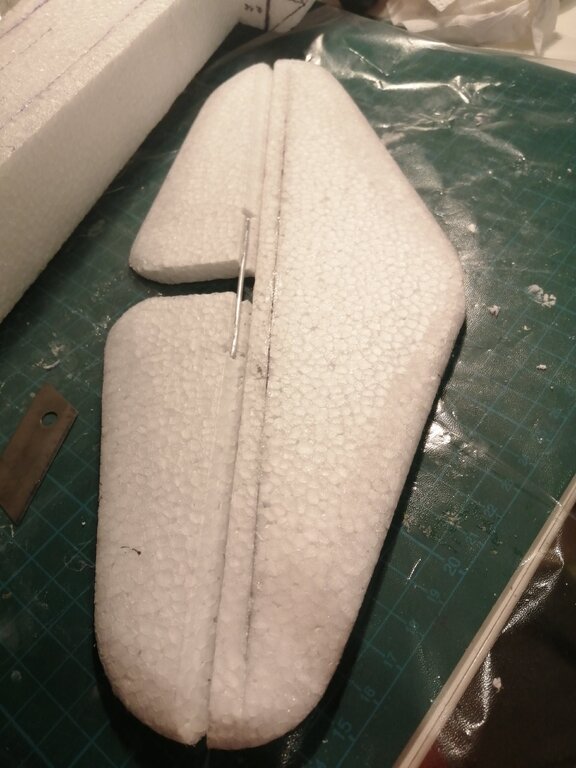

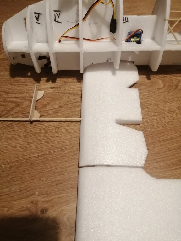

    Postępy z dzisiaj Wkleiłem wszystkie węgle, skleiłem skrzydła ze sobą uhu porem i kropelką, wkleiłem łoże silnika żywicą 5 min Trochę zciąłem pianki na łączeniu skrzydeł aby pasowało do kadłuba. Jak widać skrzydło też jest troszkę ugryzione ? Wypaliłem lutownicą miejsce na regla i serwo. Pod pakiet wypalę dopiero po sklejeniu skrzydła i ogona, żeby zobaczyć jak się wyważa. Niestety rurka bowdena przesunęła się przy klejeniu(wsadzona podobnie jak węgiel) i bardzo ciężko chodzi, za mocno dla serwa, wystarczy wypalić więcej lutownicą od strony serwa ok 2 cm i będzie ok.

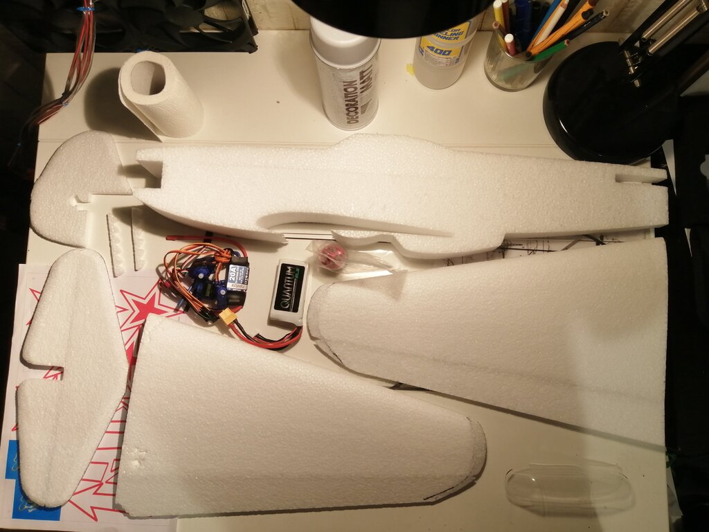

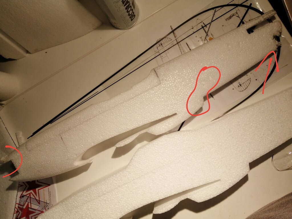

    Cześć, podobno samoloty jak-3 i jak-9 zaczęły wymiatać Niemców z nieba. Bardzo spodobał mi się model właśnie jaka-3, więc, już chwilę temu, zamówiłem taki zestaw w napolskimniebie.pl Wszystkie jaki pomalowane są w taki sam sposób: szaro-szary lub szaro-zielony, w porównaniu z niemieckimi różnymi kropkami i plamkami to wybór jest trochę ograniczony. Na razie przekonało mnie malowanie, jak z restawu Model prrzentuje się tak Z wyposażeniem i przeszlifowanymi statecznikami Niestety raz zostawiłem samolot na biurku (w zamkniętym pudełku), przyszedł mój kot, otworzył pudełko i trochę się pobawił moim samolotem? Teraz pudełko stoi na szafie, nie ma szans żeby tam wlazł kot. Mogłem próbować kleić i szpachlować ten pogryziony kadłub, ale MASA samolotu to chyba wszystko? Zamowiłem po prostu nowy kadłub. Zastanawiam się jak ułożyć elektronikę w środku, taka sama jak w foce Nie wiem co z tym reguratorem. Chciałem go włożyć tak od góry, z małym dostępem do powietrza od strony silnika, spokojnie się tam zmieści. Na to 5 min lotu powinno wystarczyć, przynajmniej nie będzie grzał pakietu. Zacząłem od przeszlifowania kadłuba, już tego dobrego Najpierw zaznaczyłem linie cięcia Przyciąłem z grubsza nożykiem Przeszlifowałem papierem ściernym I wyprasowałem żelazkiem. Pod ręką miałem akurat tylko takie 'dobre', więc prasowałem przez papier do pieczenia. Wyszło bardzo dobrze. Pozdrawiam Antek

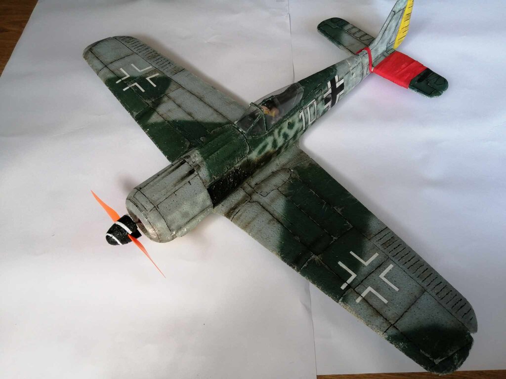

    Pierwszy model ESA

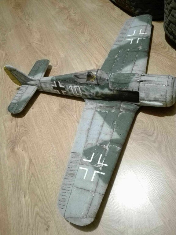

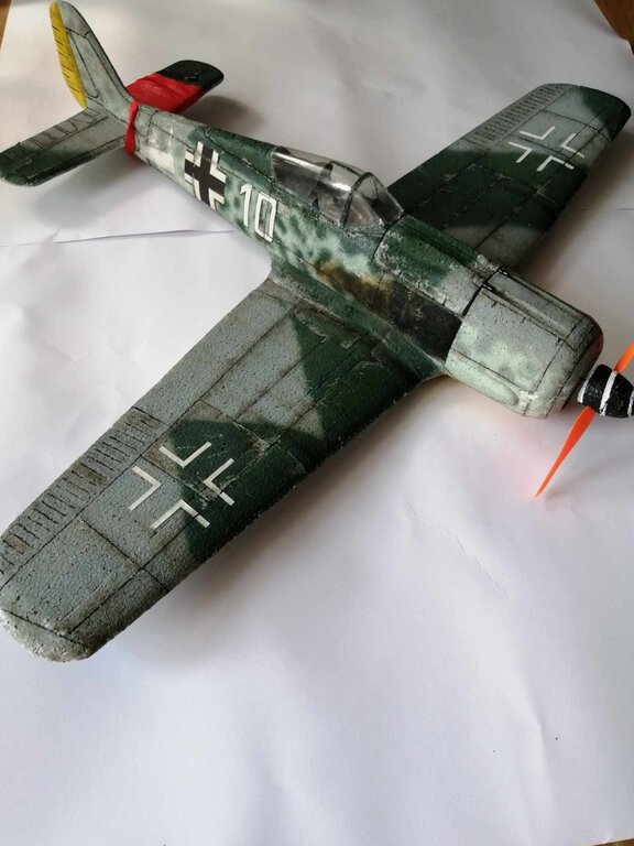

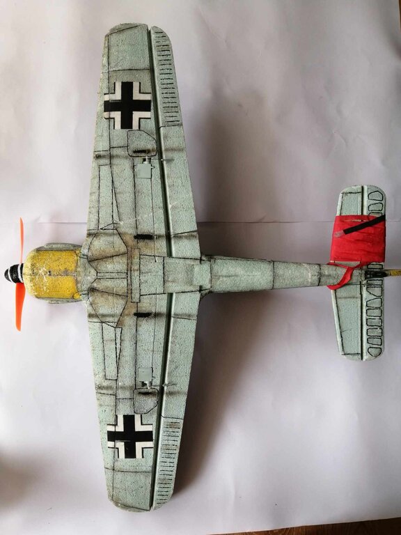

    Witam, minęło już sporo czasu od kiedy ostatni raz tu byłem. Przynajmniej przez ten czas w miarę, powiedzmy, nauczyłem się latać?? W sumie dobrze, że dałem sobie trochę czasu na myślenie bo chyba nic by z tego modelu nie zostało... niezbyt miło oglądało mi się moje pierwsze "udane" loty po takim czasie. Na początek, foka wróciła z lakierni... to znaczy ciężkich zmagań na froncie tu jeszcze zanim był taki cały powycierany Mój aparat przekłamuje kolory, rozjaśniłem trochę cały model, a zielony jest bardziej żywy. Nie próbowałem jeszcze latać z kołpakiem, z resztą jak się kręci to nie wygląda dobrze, a dodanie ołowiu przesunęło silnik do przodu i teraz kołpak za bardzo wystaje I najważniejsze? Dobry oblot! (może nie być za dużo widać na filmach bo trzeba było je ciąć na jakości żeby się zmieściły na forum) Pierwsze udane loty poszły w taką pogodę z bardzo silnym wiatrem, momentami trudno było jakkolwiek lecieć pod wiatr. Z resztą był jeszcze źle ustawiony 10000000_6605044922919123_6617769940900638345_n.mp4 lądowanie w sumie to podobne do tego, jakie było tu już wcześniej, ale 10000000_6792494407505103_932876992977524323_n.mp4 Z tego lotu jestem nawet zadowolony? Może to nie jest perfekcyjne latanie, ale już nabrałem takiej pewności latania, nie zastanawiam się nad każdym ruchem drążka, tylko jak i gdzie chcę polecieć, nawet jak coś mi nie wyjdzie to potrafię się wyratować z większości możliwych katastrof. Teraz już nie boję się że wlecę w samego siebie lub kogoś przypadkiem(tak zdarzyło mi się ?ale już przy lądowaniu). takie moje przemyślenia Tutaj też wiało 10000000_7141950562501586_7859110748556677612_n.mp4 A co do samego modelu: po pierwsze waga: 524g Mój samolot bardzo nie lubi niskich prędkości i przeciągnięć. Na trzecim filmie widać że przy mocnych zakrętach (lewy i prawy też) lubi się przechylać na drugie skrzydło, z tego najtrudniej jest go wyratować. Przestaje wtedy po części reagować na stery. Immelmanna robi całkiem nieźle, ale po tym ledwo się trzyma powietrza. Ląduje się z całkiem dużą prędkością, a w powietrzu słabo szybuje. Źle się wznosi. tak mi się wydaje? Do tego ogon klejony 5 razy, nos 2, Hans 3 ; 4 połamane śmigiełka, póki co latam na zwykłych pomarańczowych orczyk od lotki ułamałem tylko raz, ale to pewnie dlatego że oba poszły jeszcze zanim zacząłem konkretniej latać (nie zmieściłem się raz w drzwiach z modelem?) Miałem okazję porównać swój model z innymi kombatami w Brzezinach, nawet jeszcze mu tasiemka została. Nie brałem udziału w zawodach, ale polatałem przy innych, typowych esiakach, nawet z tasiemką, przynajmniej cała. I tak, jak nabierze prędkości to jest ok, ale przy ciaśniejszych pętlach, a szczególnie przy wznoszeniu nie daje innym samolotom rady. W sumie to chciałem po prostu nauczyć się latać na jakimś modelu, a kombat to może przy okazji. Ale teraz kombat za bardzo mi się spodobał. Ale jest na to sposób! Potrzebne im jest coś nowego. Jak już na mnie czeka i tym razem oby to był lepszy model . A może, jak jeszcze nabiorę wprawy, to wezmę udział w zawodach tych w październiku na Bemowie? Pozdrawiam Antek

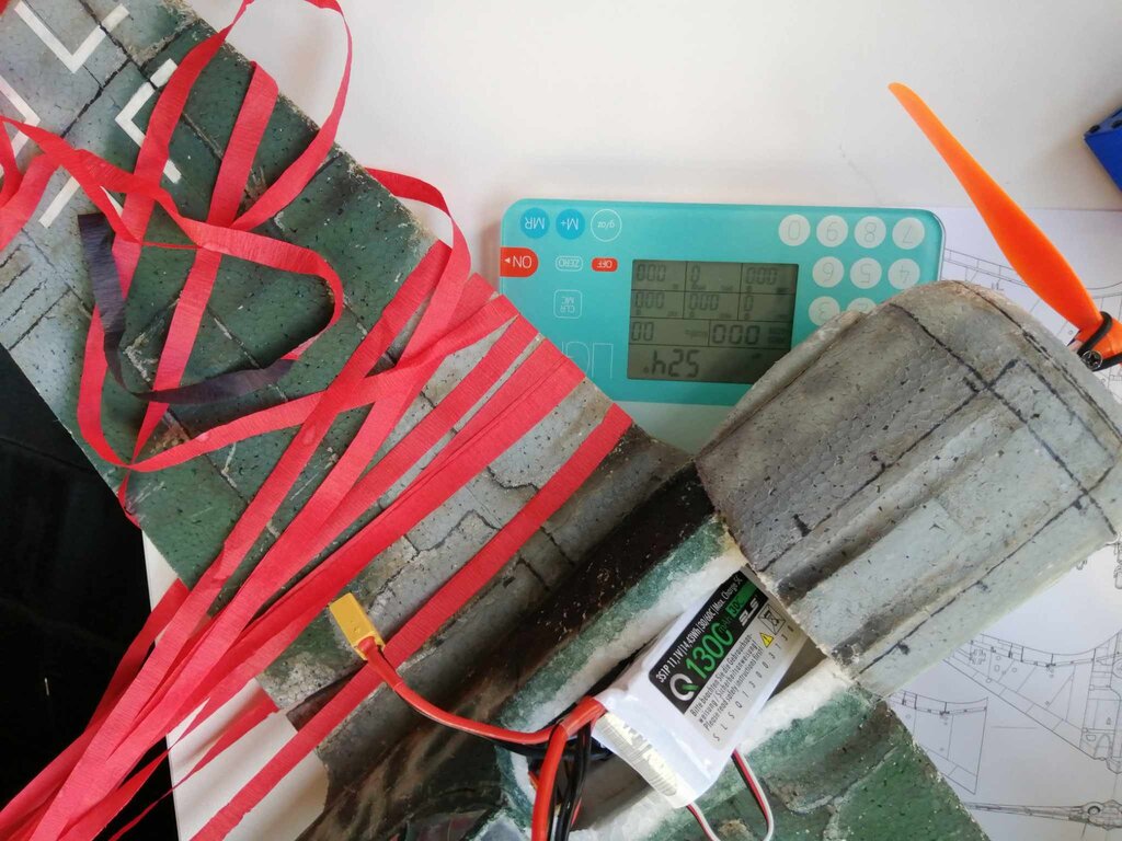

    Mam kilka pytań: Czy propseaver powinien się opierać na silniku? I jak wtedy trochę oś zahacza o śmigło, to trochę skrócić oś silnika? Skąd można dostać trochę epp, żeby móc naprawiać modele po małych błędach pilotażowych? No wiadomo że jak pada to się raczej nie lata, a jak leży śnieg to można? Czy jak jest tylko, powiedzmy, poranna rosa to nie zaszkodzi to serwom? Szkoda że dopiero teraz zobaczyłem że symulator to jakakolwiek podstawa, jak się nie umie chociaż zrobić dobrego kółka wokół lotniska to nie ma co zabierać się za latanie takim modelem (może z wolniejszym górnopłatem można?) Chodziło mi o budowę. Jak miałem zero doświadczenia z jakimkolwiek samolotem, to teraz widzę że esa łatwiej byłoby mi zbudować, jest mniej rzeczy które można zepsuć? Może śmigło 8x6 to jeszcze będzie za mocne? Zostanę na razie przy 8x4? Zajrzałem do eCalca, nie wiem czy dobrze?, zobaczyć sc: Podaje mi wynik z x, (wersja darmowa?) A jak rysunek dobrze pokazuje to ac jest w ok.4.8 cm, a cg w 5.5 cm. Bardziej chciałem po prostu zobaczyć jak działa program i nie wiem do końca gdzie wg eCalca powinien być sc (wcześniej był w 1/4 długości skrzydła, z ołowiem)
