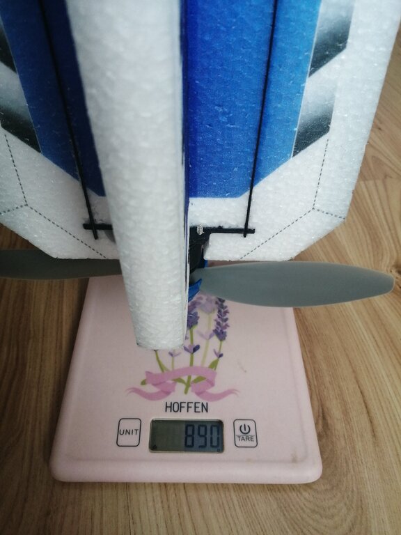

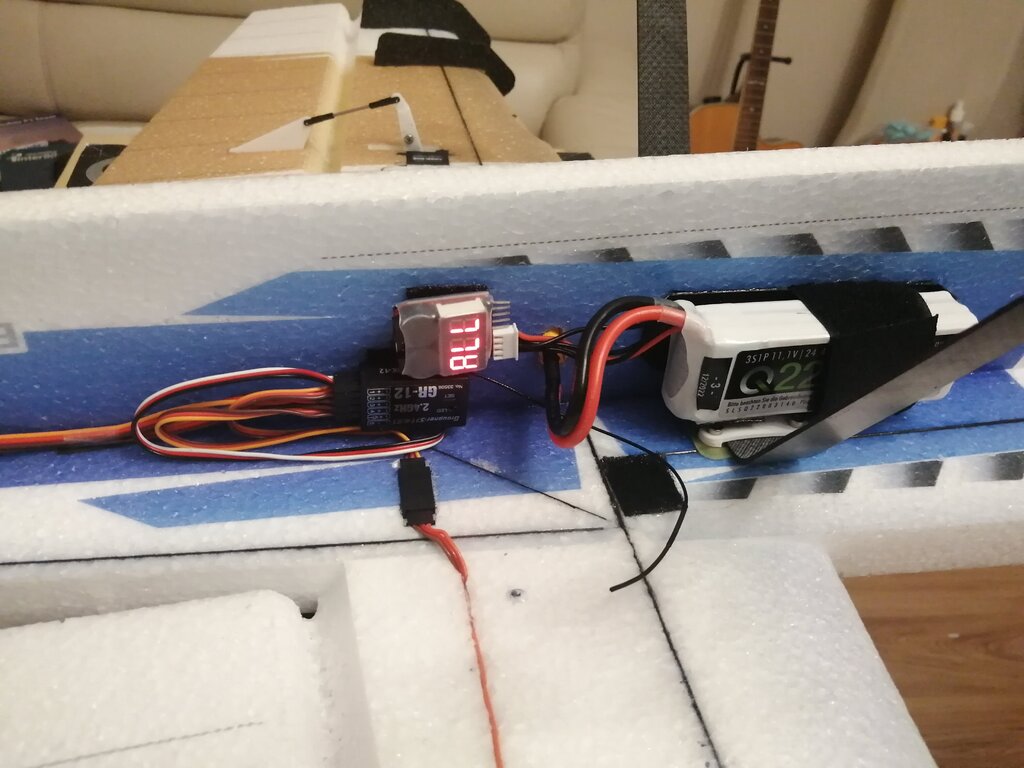

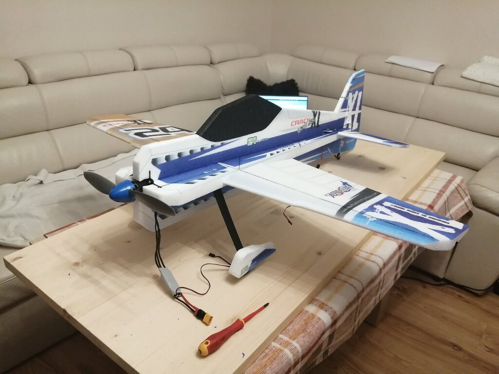

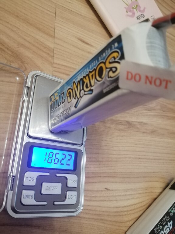

Dzisiaj zważyłem model i masa samolotu mnie trochę przeraziła (890gram). Model wyważyłem bez doważania, samym układem pakietu. Zobaczę jak model poleci, jeśli będzie latał opornie, to tak jak mówiłem zamontuję 1300mah. Waga tak duża oprócz dużego pakietu jest spowodowana tym, że chciałem skleić model wytrzymale, i model ma w sobie 2 i pół opakowania kleju, czyli około 50 gram. Na pakiecie 1300mah ważyłby około 840, tak mi się wydaję. Porównując wielkościowo do mojego Fun Cuba do dużej różnicy nie ma. W locie na pewno będzie różnica. Moje odczucia, kilka fotek i nagranie (bez tego oblot się nie liczy) wstawię po oblocie. A to fotki z fun cubem: -

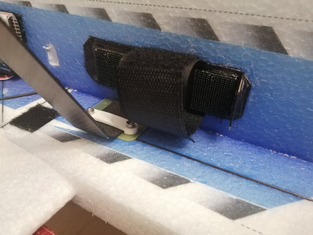

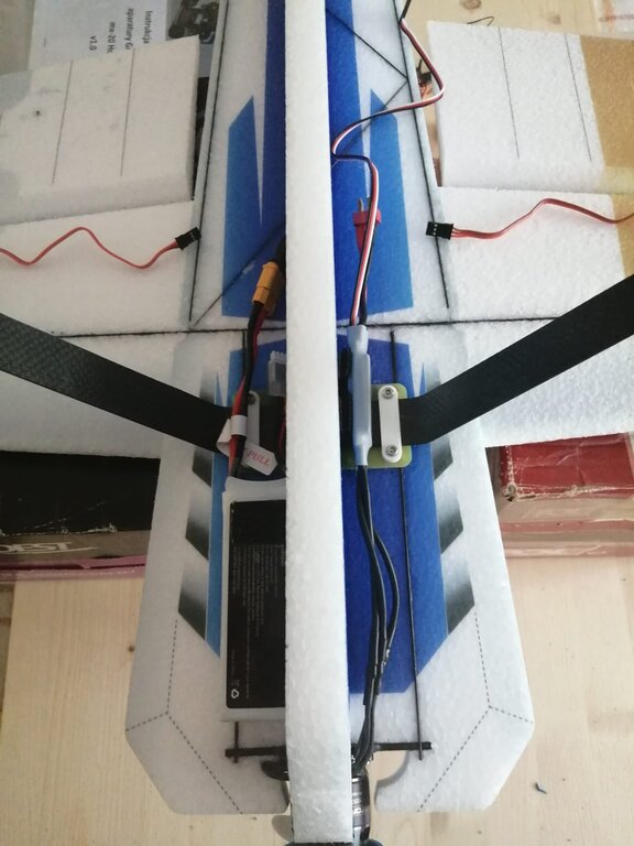

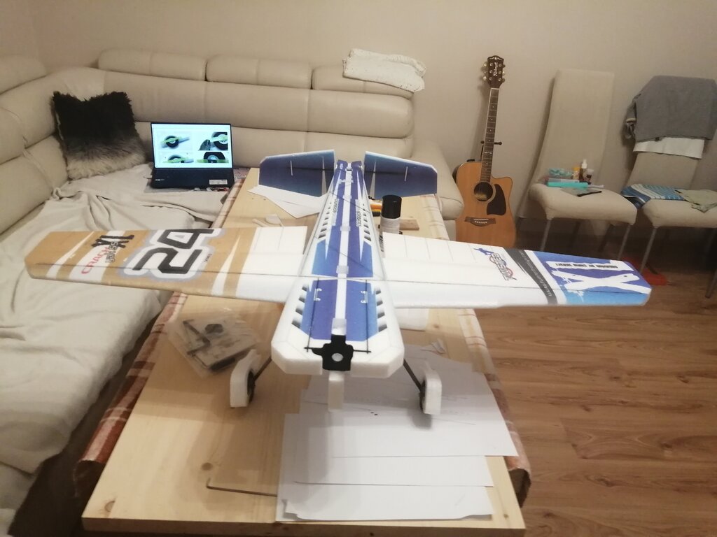

V dzień już ostatni, dzisiaj zrobiłem - mocowanie odbiornika - mocowanie wszystkich kabli - mocowanie pakietu, oraz sygnalizatora napięcia - zdjąłem kapcie na koła, bo u mnie na lotnisku się nie sprawdzą - przykleiłem pozostałe elementy skrzydła - zrobiłem fazy lotu z różnymi wychyleniami Przetestowałem wszystko i nie ma żadnych problemów. Mocowanie pakietu jest solidne: - na 2 rzepu typu dual lock - jest 4 cm pasek z rzepu krawieckiego - półka na pakiet na też blokadę, aby się nie przesunął do przodu. Jutro jeszcze nakleję taśmę na krawędź natarcia, ponieważ jest dość miękka i nie chciałbym aby się uszkodziła. Model już czeka na dobrą pogodę i wolny czas do oblotu. -

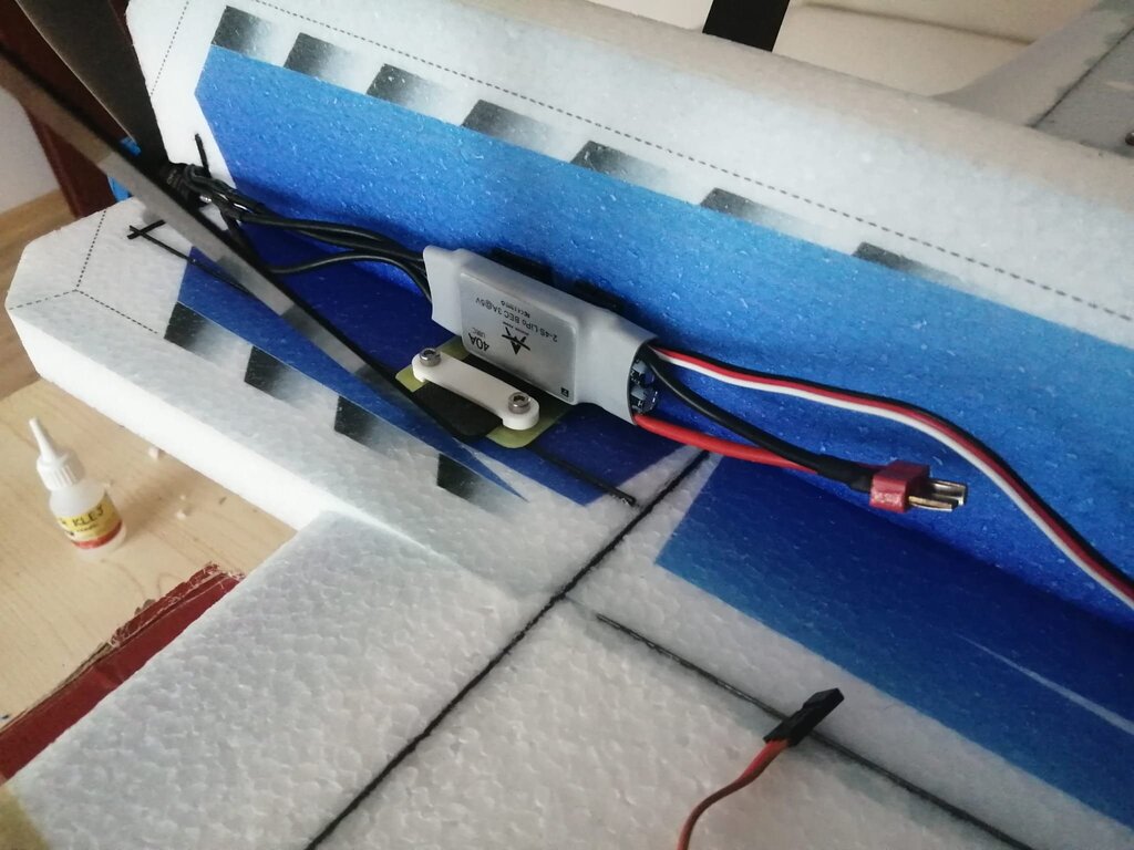

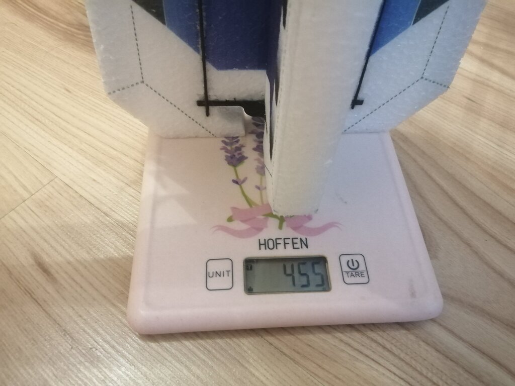

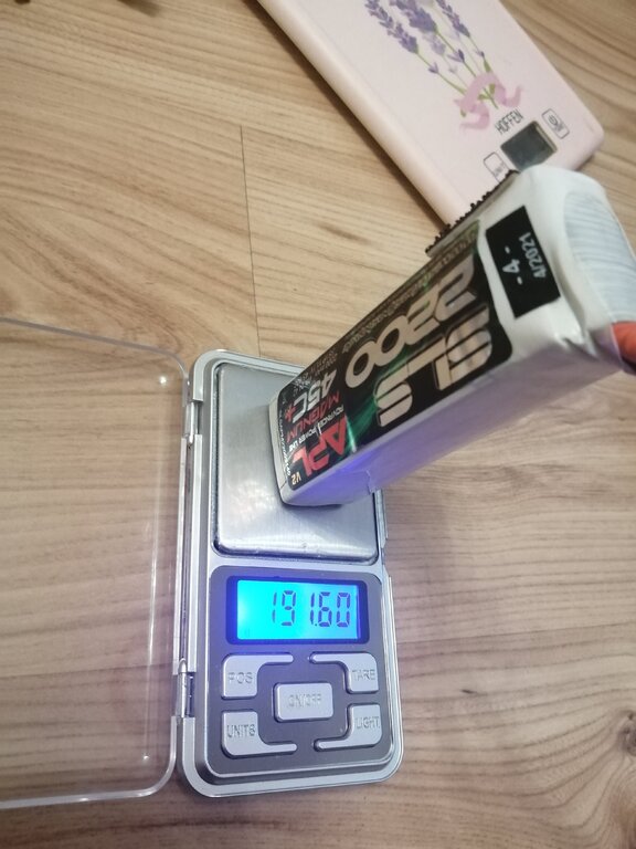

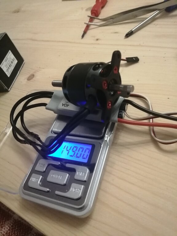

IV dzień roboty, dzisiaj zrobiłem: - wklejone cięgno i ster kierunku - wklejona górna część kadłuba - wklejone kółko ogonowe - zamontowałem silnik i regulator Zważyłem pakiety 3s 2200mah dwóch różnych serii i pakiet 3s 2700mah. Wagowo wychodzę te wszystkie pakiety podobnie, ale porównując do 3s 1300mah jest ok. 40 gram różnicy. Model z serwami waży 455 gram, napęd waży 149 gram, pakiet około 180 gram. Doliczając jeszcze wagę odbiornika rzepów, przedłużaczy to cały model wyjdzie około 840 gram, chyba że jeszcze w obliczeniu o czymś zapomniałem. Producent podaję wagę między 750, a 850 gram, więc myślę, że model poleci. -

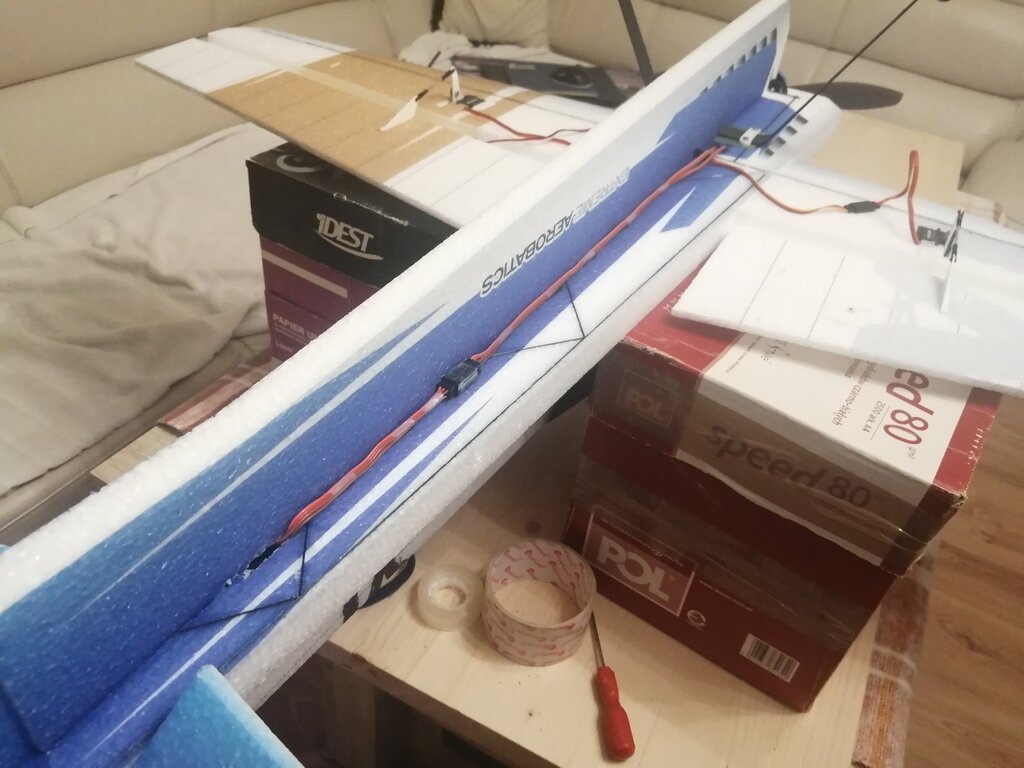

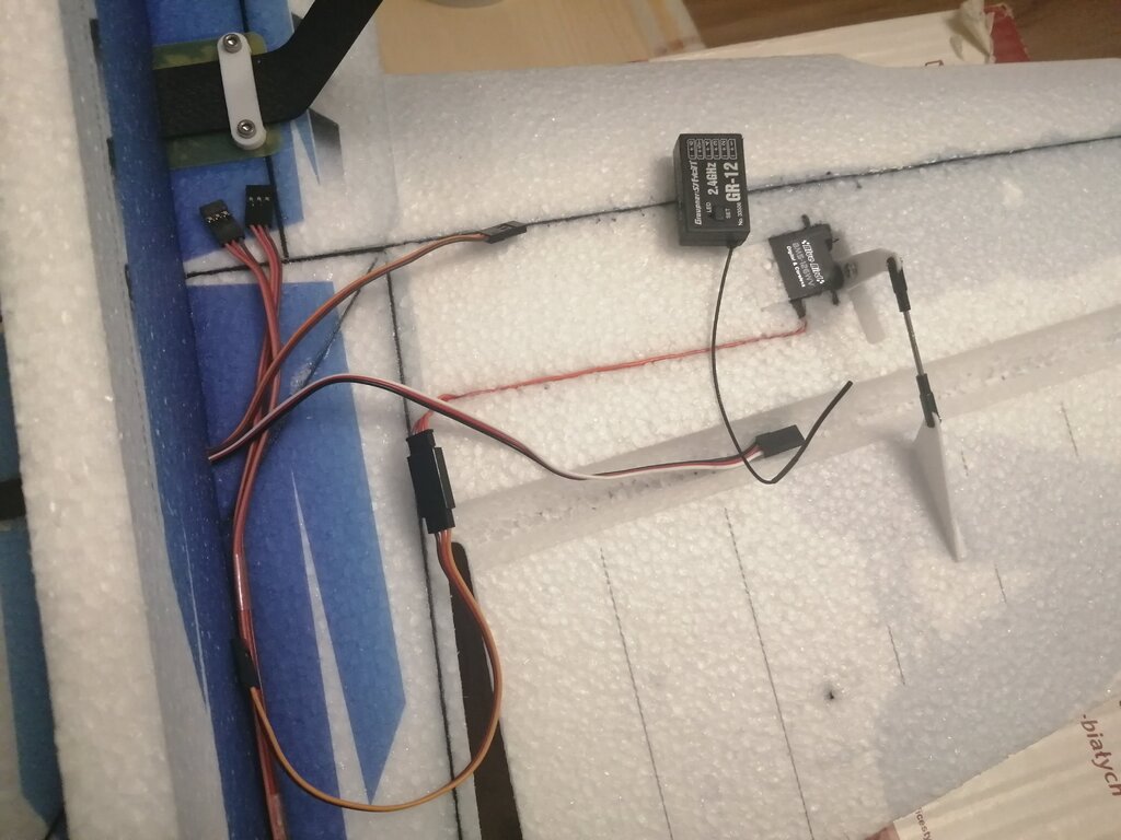

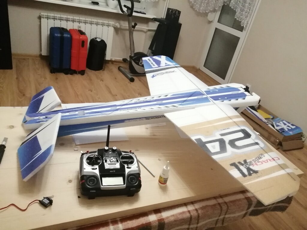

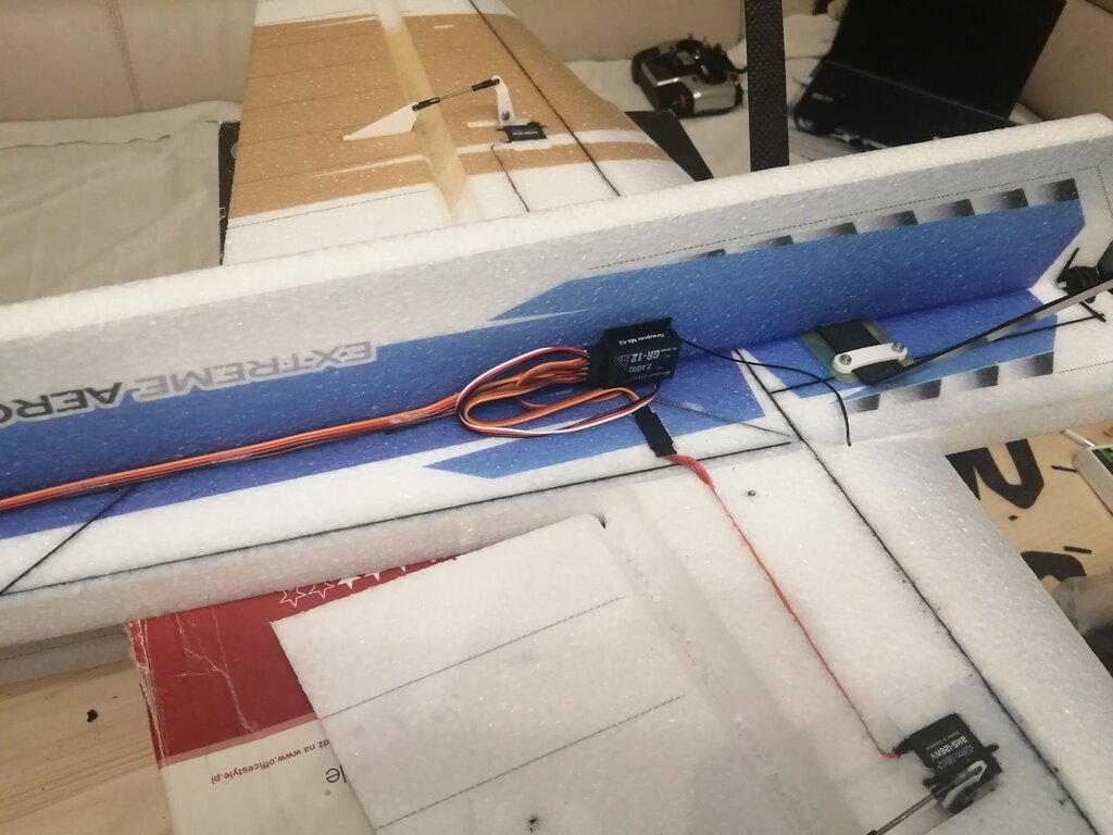

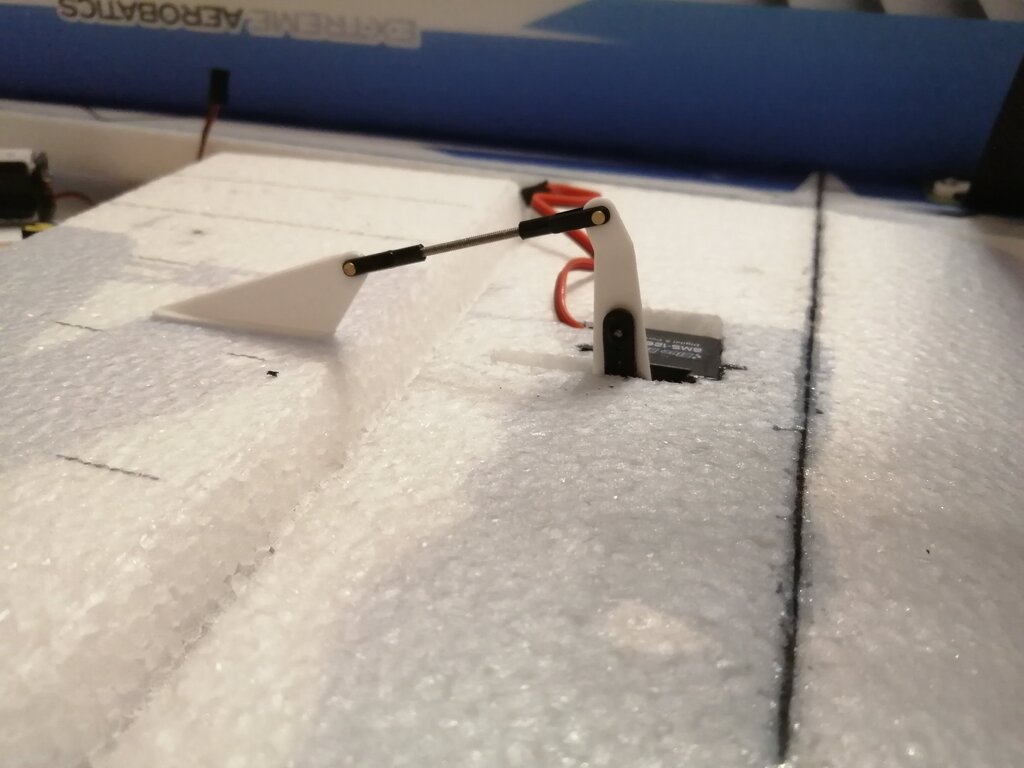

III dzień prac: Dzisiaj trochę mniejszy postęp: - wkleiłem serwo od kierunku, ale jeszcze steru nie - serwa od lotek, również już są w modelu Bardziej czasochłonne rzeczy, to właśnie elektronika, bo to trzeba samemu odpowiednio dopasować i przymocować. Pozostało wklejenie steru kierunku oraz zamontowanie silnika i regulatora. Całą elektronikę chcę zamontować na rzep dual lock, oraz dodatkowo normalny rzep. Mocowanie pakietu muszę jeszcze przemyśleć, aby nie musieć go dowarzać. Jeśli nie będą pasować dokupię 1300mah. Muszę jeszcze dokupić przedłużacze do serw. Jak Wy mocowaliście elektronikę w modelu? Tzn. do góry czy na dole? Mógłbyś Wiesiek wysłać zdjęcie jak tym umieściłeś całą elektronikę w modelu? Pakiet, regulator i odbiornik dałeś u góry? Oto kilka zdjęć z postępu budowy z dzisiejszego dnia: Na razie jeszcze mam czas do tej decyzji jaki model wybiorę. Jak sprawdzałem długość 2,2m to około 2m więc może byś problem. Widziałem, że ktoś na imac miał dzielony kadłub, i przewoził 3,2m w suwie. Nie wiem jak wpływa to na wytrzymałość, ale jak tak duży model do akrobacji był dzielony, to musi być wytrzymałe. Raczej był to model kupiony od razu dzielony. Niektórzy odkręcali na imac śmigła, kołpak i część ruchomą steru kierunku, i wtedy mają krótszy model o około 20-30cm. -

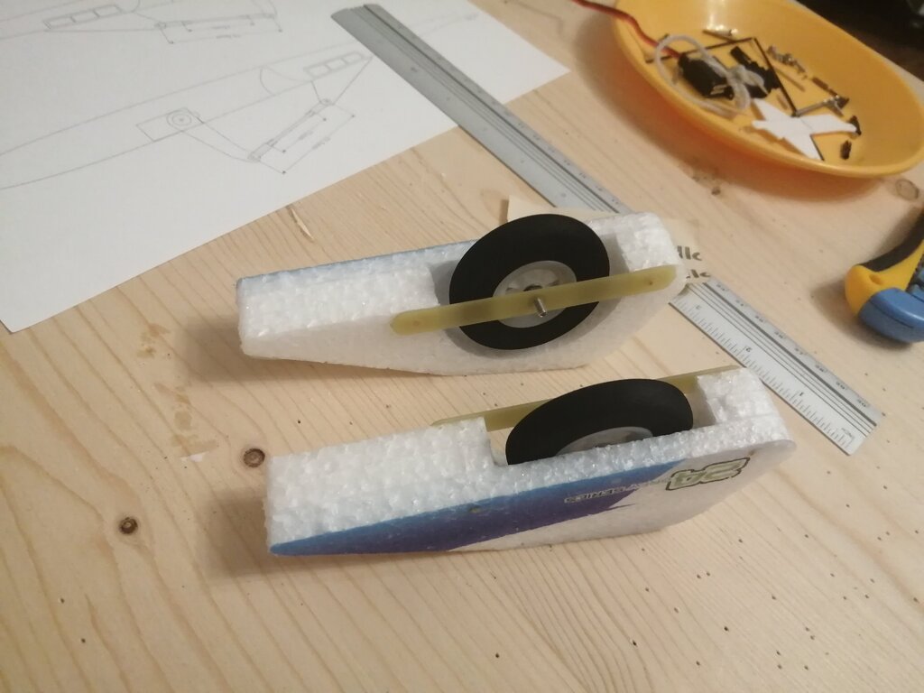

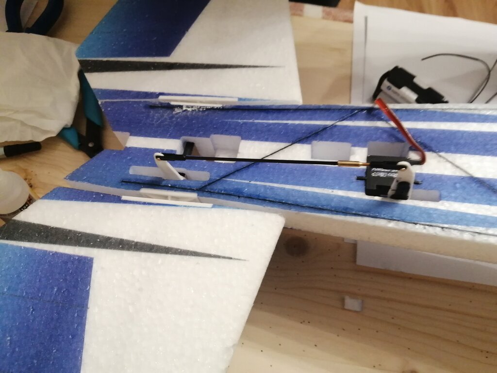

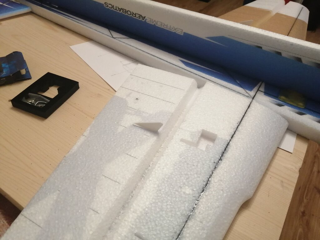

II dzień pracy, tym razem trochę więcej problemów: - trzeba było rozwiercać nakładki powiększające orczyki - serwa które posiadam nie pasuję na wycięcia, więc trzeba rozcinać, a później wkleić ubytki - serwo wkleiłem w dostępnym miejscu na cyjanoakryl, a w innych miejscach na uhu power Zamontowałem "kapcie" ale nie wiem jak się będą sprawowały u nas na lotnisku, przy trochę wyższej trawie. Pozostało zamontowanie silnika serw od kierunku i lotek oraz cięgn, a na końcu górnej części kadłuba. Dzisiaj zamontowaliśmy kółka i podwozie, dolną część kadłuba oraz serwo od wysokości. Myślę, że do piątku będzie gotowy do ulotnienia. Oto krótka relacja zdjęciowa: -

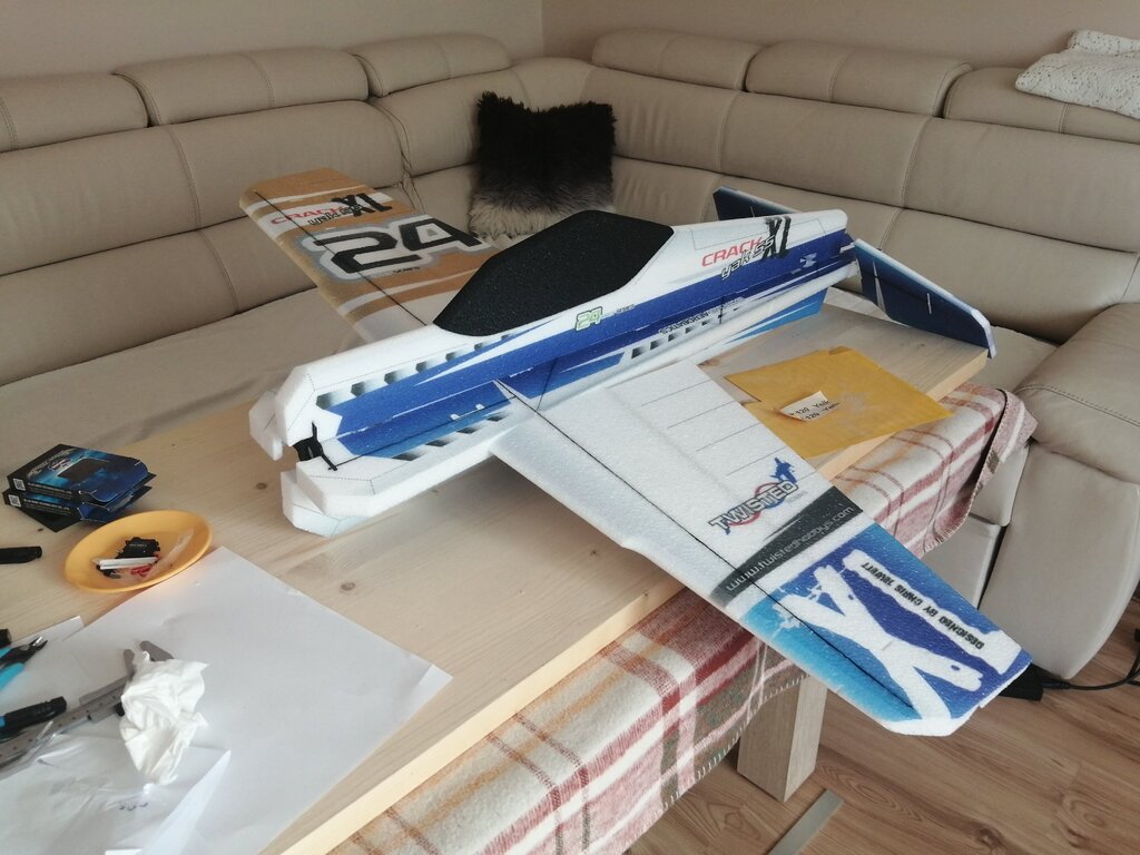

Dzięki za linka, z chęcią pooglądam poradniki, do akrobacji. Na pewno, jak znajdzie się czas na trening, to opanujesz akrobację. Dzisiaj przyszła paczka z Yakiem i zabrałem się za robotę. Na razie 1/3 pracy za mną. Myślę, że jeszcze 2 wieczory, i będę czekał na dobrą pogodę i czas wolny, i szykował się do oblotu. Nie było na razie żadnych większych problemów, poza sterem wysokości, który miał uchwyt do prętu, który łączy go z cięgnem za mały. Skończyło się na tym, że rozpiłowałem go i teraz gładko chodzi. Załączam kilka zdjęć i jutro ciąg dalszy prac. -

Dam takie wychylenia i fazy lotu. W takim wetrze to ja nigdy samolotem nie latałem, ja wole jak jest spokojnie i w ogóle nie wieje. Ile waży twój model do lotu z pakietem? Właśnie ja chcę wkleić serwa na uhu, ponieważ jeśli serwo padnie to inaczej jest problem. Producent tego nie przemyślał. Na kleju uhu w razie takiej sytuacji można nożykiem popróbować wyciąć serwo. Innego sposobu do demontażu serwa nie wymyśliłem na razie. Powodzenia w wymianie, i życzę aby jak najszybciej model był z powrotem gotowy do lotu. -

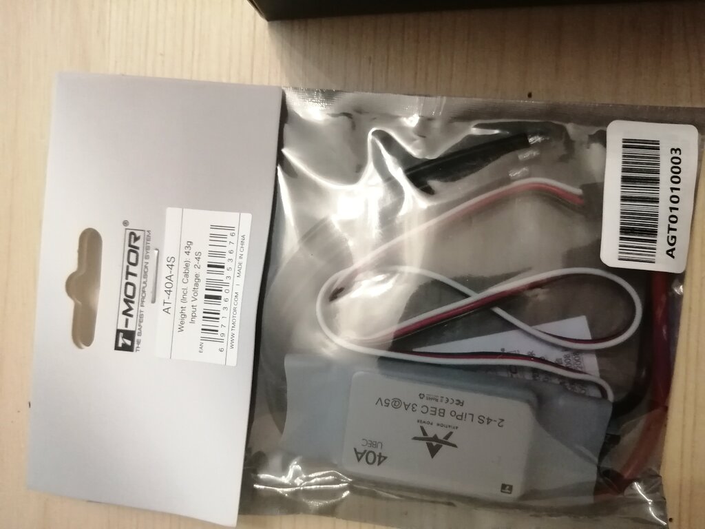

Witam. Wczoraj zamówiłem mój model do 3d czyli RC Factory Crack Yak XL 43" (rozpiętość ok. 110cm). W poniedziałek powinien przyjść, i wtedy zacznę go składać i wstawię kilka fotek. Wyposażenie jakie wybrałem z pomocą Jacka Szczepaniaka to: - Silnik T Motors Long Shaft 1050kv - ESC 40 T Motors - Serwa Blue Bird BMS-126WV - Śmigła Pakiety które posiadam to 3s 2200mah. Zastanawiam się czy nie będą za ciężkie, zalecane to 3-4s 1300-1800mah. Waga moich pakietów to tyle ile waga pakietu 4s 1300, więc myślę że będzie ok. Klej do sklejanie użyje taki jak w instrukcji, czyli rzadki i średni. Wzmacniał ktoś dodatkowe modele z RC Factory, czy węgiel dawany przez producenta wystarczy? Jeśli ma ktoś doświadczenie z modelami tej firmy, to może napisać, ja z chęcią przeczytam oraz na pewno mi to pomoże w składaniu modelu.
