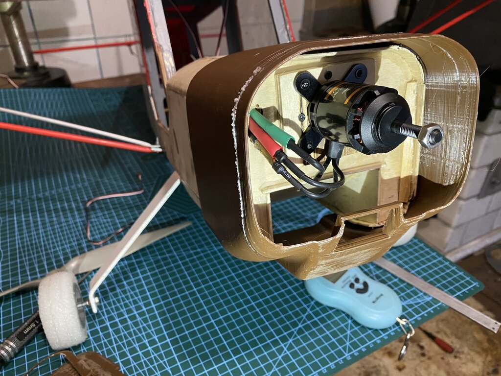

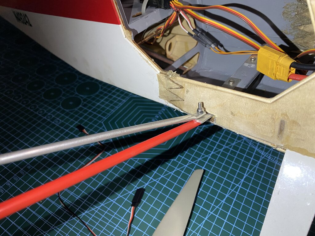

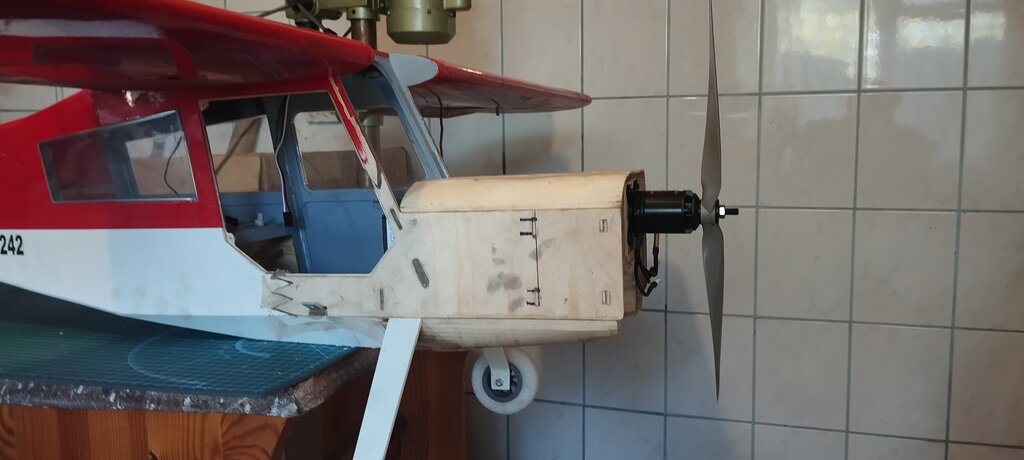

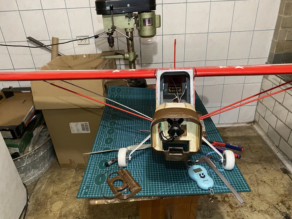

Na szczęście udało się zespawać śrubę nierdzewną z prętem. Wygląda słabo, ale jest wytrzymałe i spełnia swoją rolę. Silnik jak to mówią zamontowałem na oko i wszystko już dziś poskręcałem. Jutro zamierzam okleić go zwykłą taśmą I spróbować go oblatać. Regulator zamontowałem w kadłubie niestety nie będzie miał dostępu świeżego powietrza ale myślę że nie będzie się grzał. Jeżeli oblot się uda zamawiam folię, drukuje kolejną już Pokrywę silnika i troszkę dopieszczę go wizualnie chociaż nie jest dla mnie najważniejsze. Model tak jak na zdjęciach z baterią waży 2850g. Silnik z tym śmigłem ma sporego Kopa powinien wystarczyć na początek. -

Czy macie jakieś sposoby mierzenia kąta osadzenia silnika. Z tego co pamiętam na planach było coś w okolicy 2stopni w górę i 2 stopnie w prawo. Cały dzień się głowię w jaki sposób sprawdzić ten kąt. Druga sprawa umiejscowienie regulatora. Czy regulator musi być w przewiewnym miejscu? Niestety nie zrobiłem dla niego miejsca pod maskąi teraz nie wiem gdzie go podziać. Regulator 80a silnik przy tym śmigle nie powinien pobrać więcej niż 52a. Chciałbym jeszcze kupić małą aparaturę, myślałem o radiomaster pocket na eLRS widziałem że odbiorniki są do niej tanie i zasięg w miarę dobry. Tylko jak działa trymowanie kanałów w takiej aparaturze? -

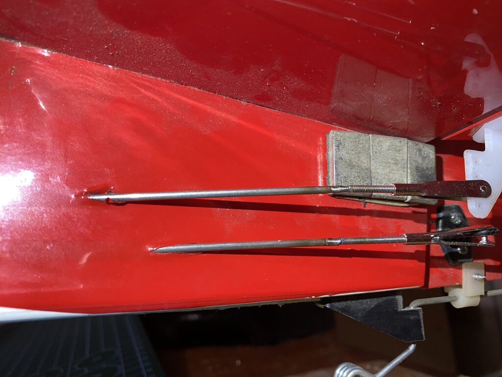

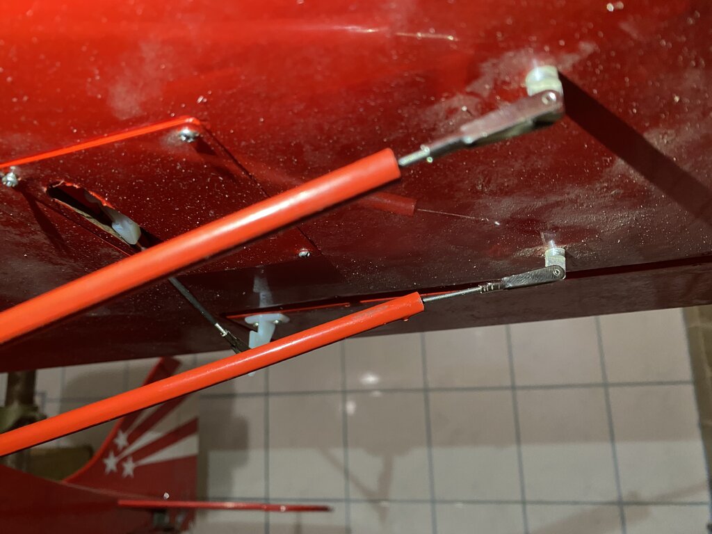

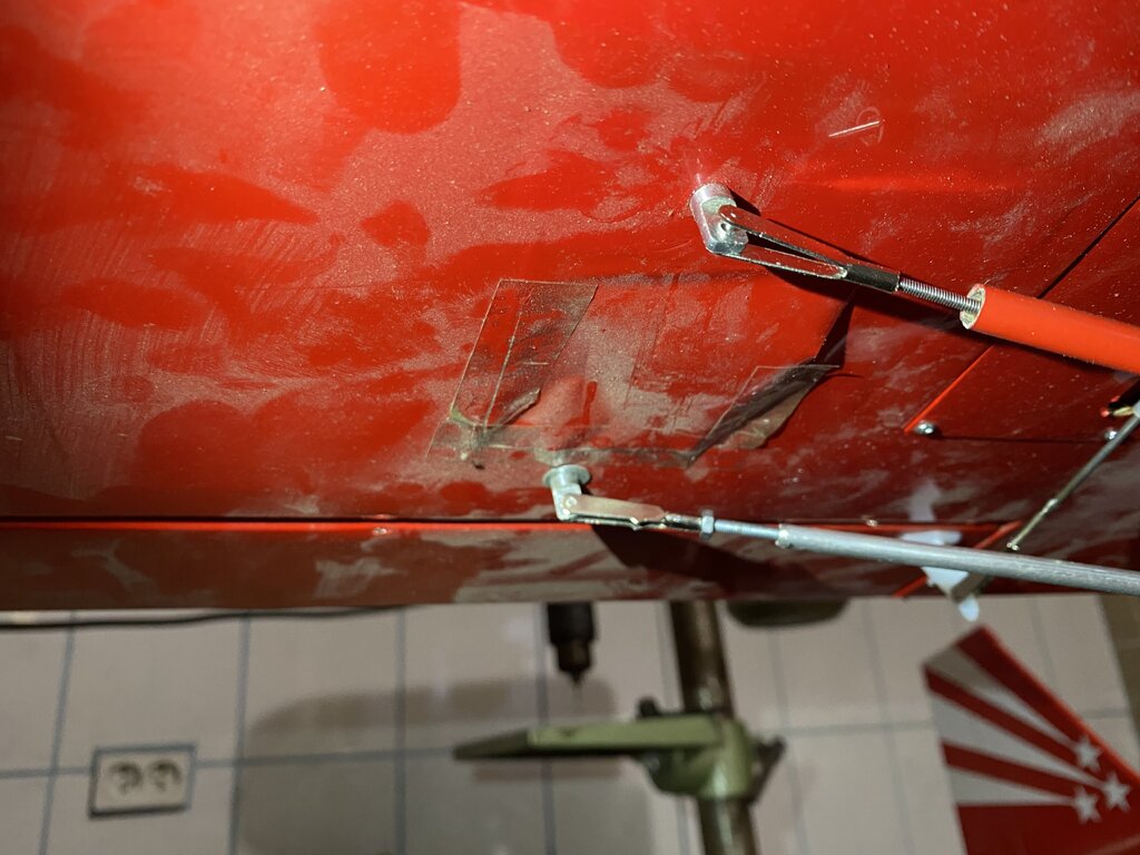

Tak z jednej strony będzie snap metalowy. Kupiłem specjalnie gwintownik M2 i pręt 2mm lecz przy próbie gwintowania pręt ukręca się. Ostatnim razem tak się ukręcił w gwintowniku że nie ma jak go wykręcić. Chyba ostatecznie utnę łeb śruby M2 i zespawam z prętem. -

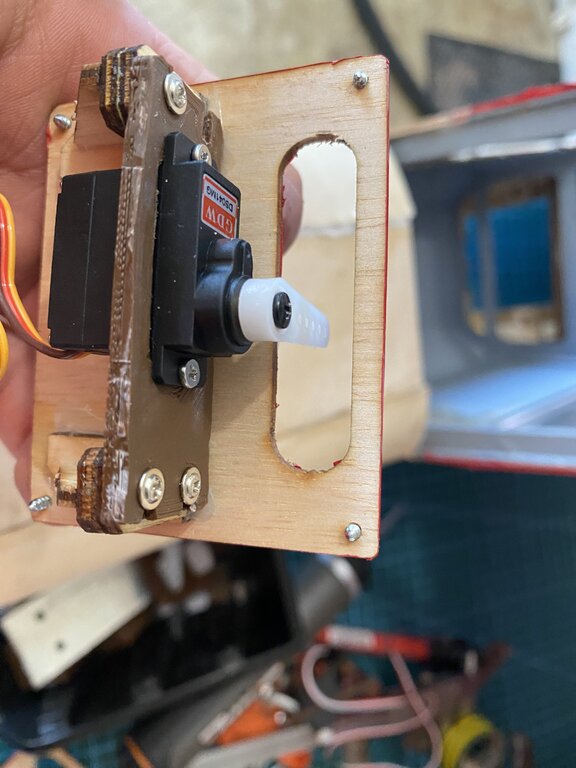

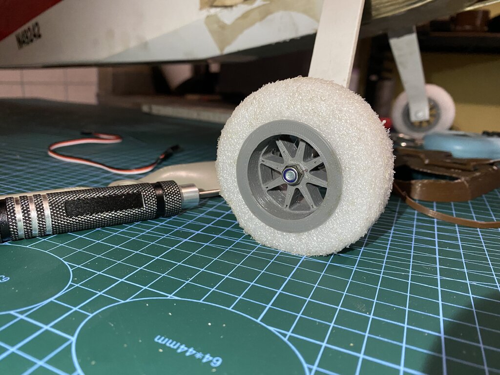

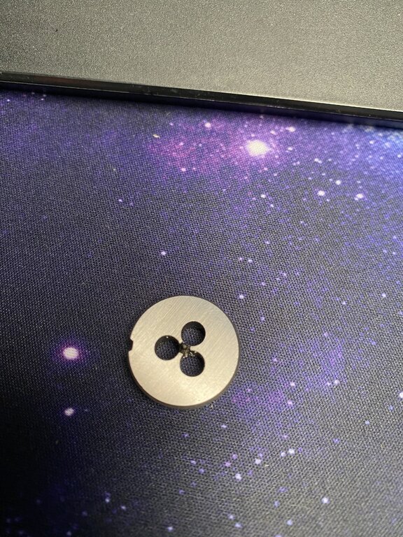

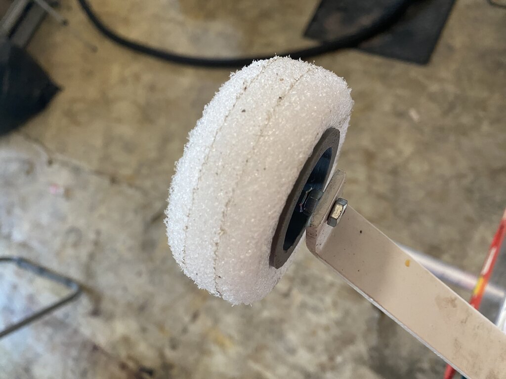

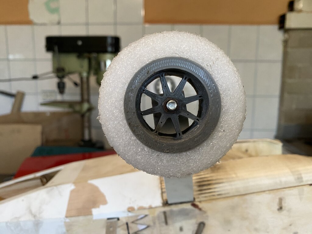

Mała aktualizacja czekając na części. Dziś w końcu zrobiłem koła z tego co było pod ręką czyli wypełnienie jednej z paczek, wyszło 72mm średnicy. Felga druk 3D jak i mocowania serw, bo jednak zdecydowałem się na gdw41, czyli standard-micro. Decyzja podyktowała cena, ze znanej strony niecałe 110zl za 4 sztuki. Dziś też robiłem popychacze z pręta inox 2mm, ale udało się zrobić tylko jeden do lotek. Przy próbie nagwintowania drugiego ukręcił się pręt w narzynce i z żadnej strony nie wystaje. Macie może pomysł jak go wyjąć? Lub czy ktoś jest w stanie zrobić takie nagwintowe pręty u siebie i wysłać? Koszty do dogadania.
