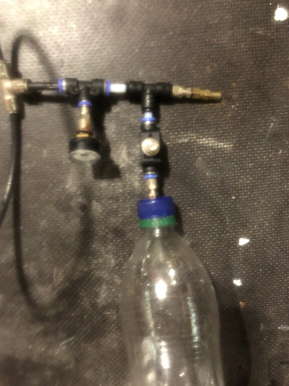

    Mam dziwny dylemat : projektuję płaty - będzie inaczej - centropłat z kadłubem - uprości się pneumatyka, i końcówki skrzydeł. Dylemat jest pod nazwą natarcie i spływ. Czy natarcie wykonać z balsowej listwy - 20x12 - i cieniować z długością - słabo precyzyjne, czy osadzić wałek lub - rurkę i do tego kleić poszycie balsowe ... Krawędź spływu zrobię z szerokiej listwy spływu : 50x8 osadzanej we wręgach skrzydła i pokrywanej balsą. Co o tym sądzicie ?

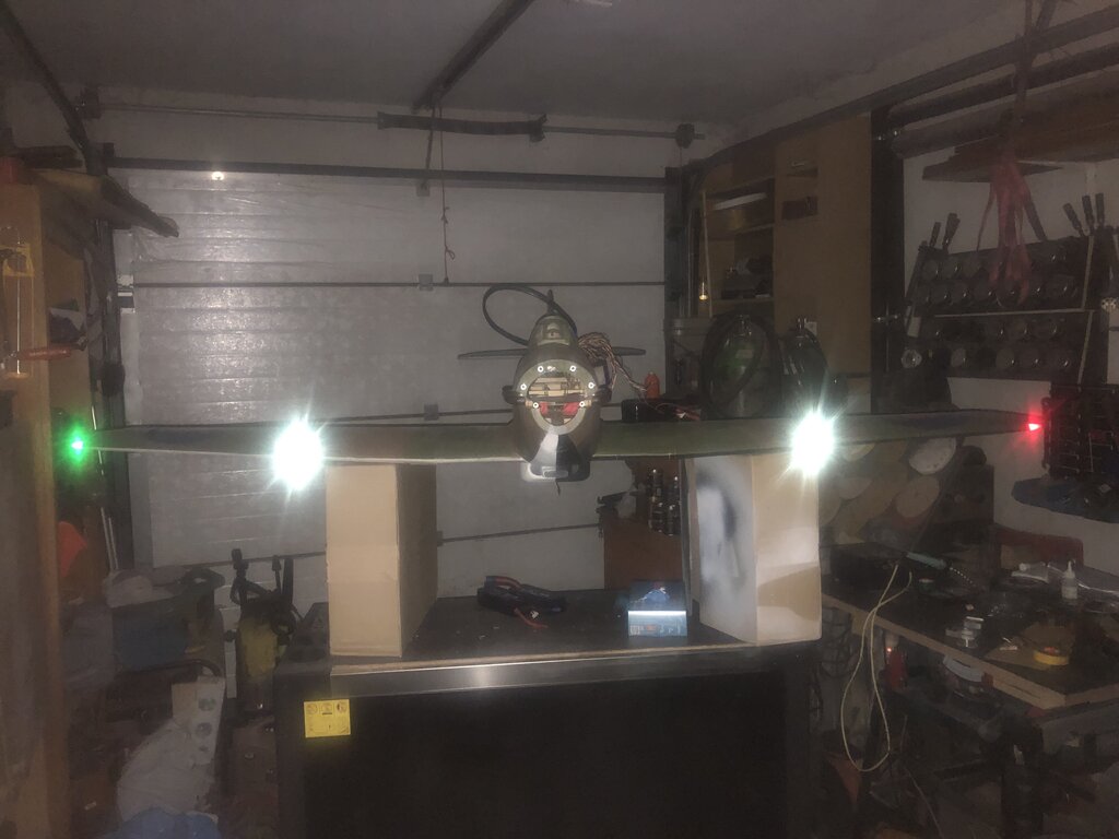

    niestety słabe wiadomości : model się ulotnił Oczywiście, zostało udowodnione iż lata - sorry, nie ma zdjęć, wystartował, nawet był posłuszny ale niestety zawiódł fabryczny zimny lut na regulatorze - stracił zasilanie i krzaki ... będzie zajęcie w zimie

    niestety oblot się opóźni o ok 2 tyg ... oto przyczyna :
