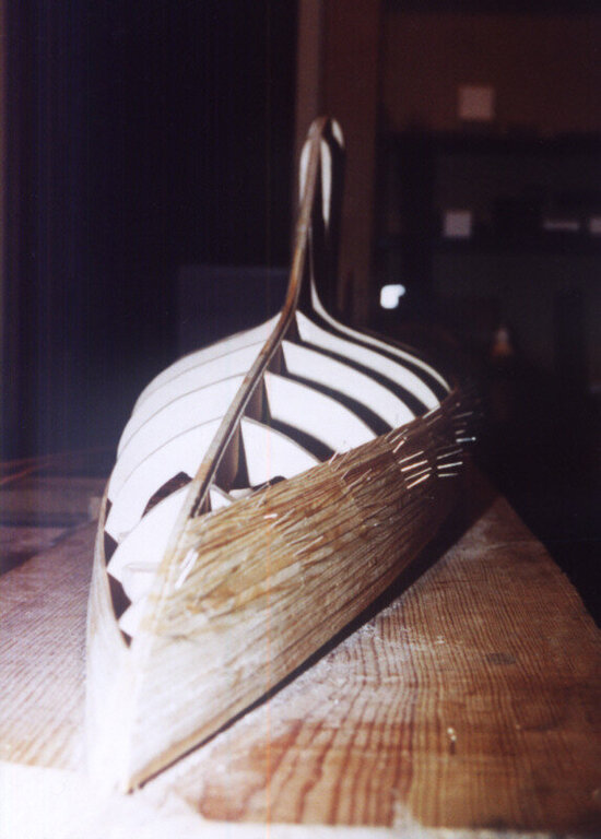

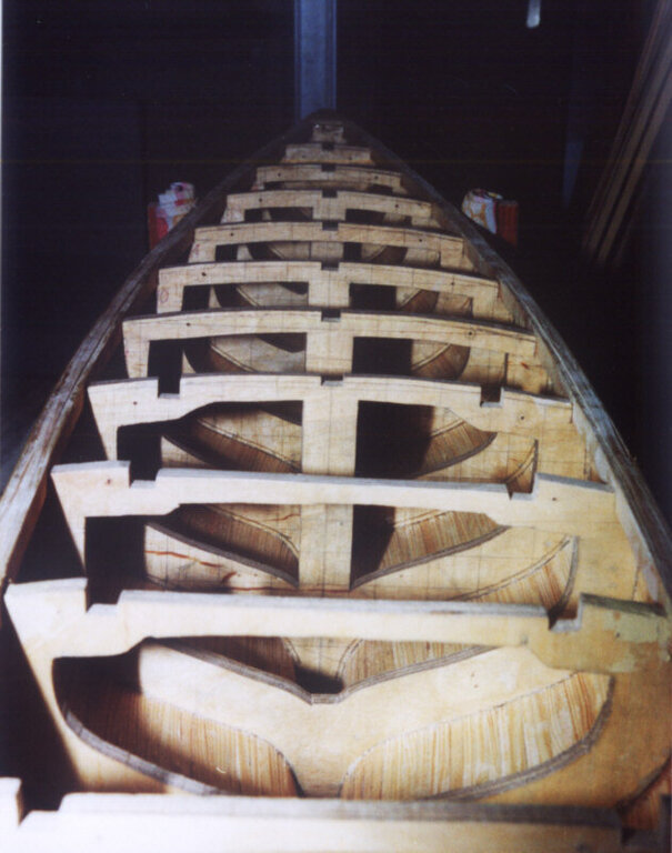

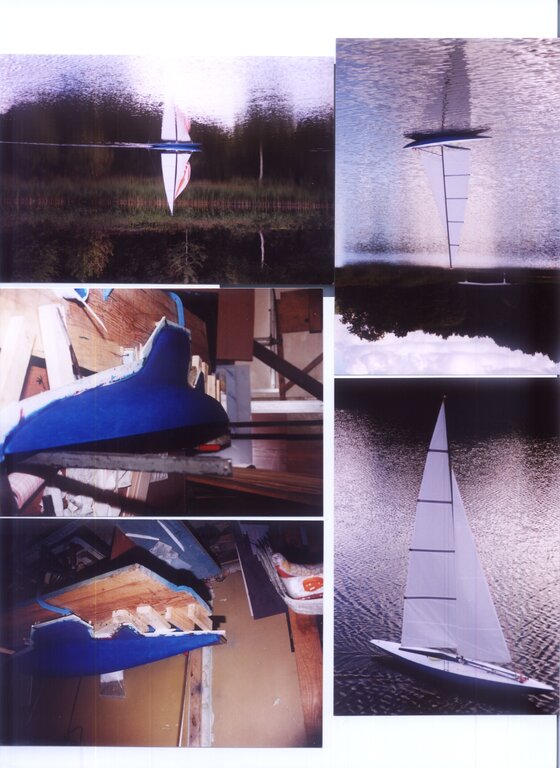

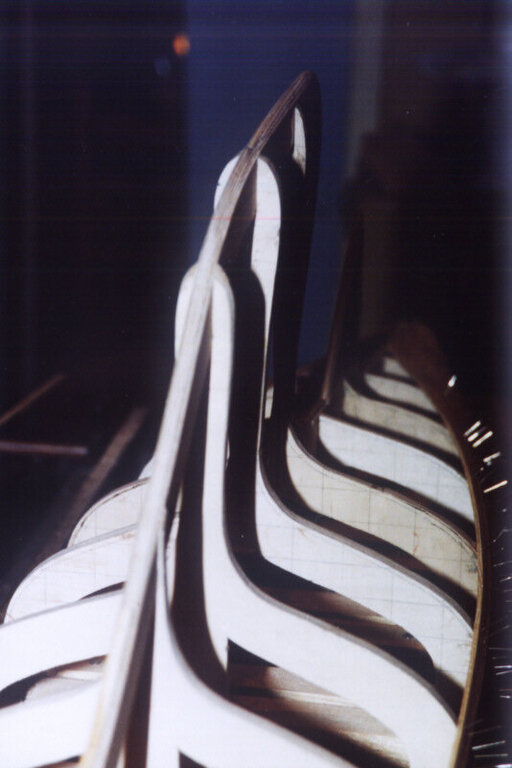

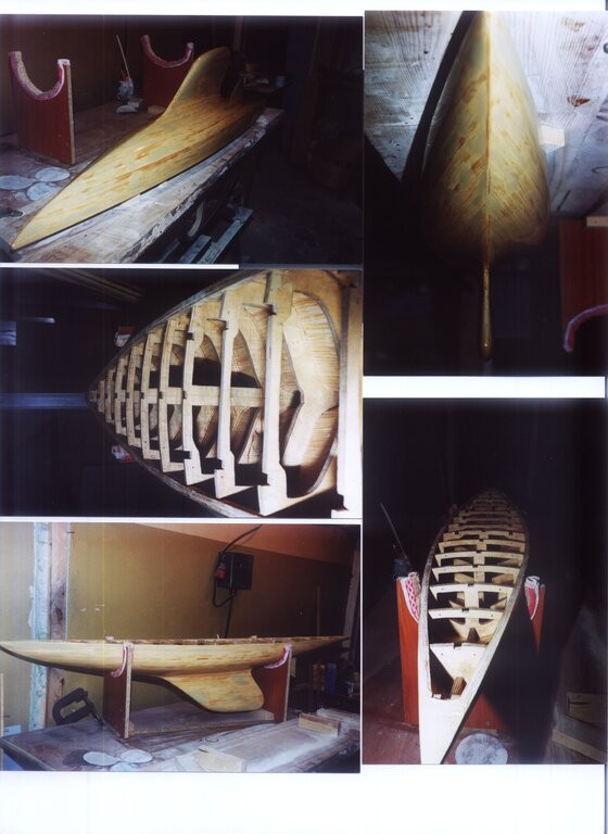

  3. Dawno temu popełniłem jacht RC. Powstał na podstawie planów książki Mieczysława Plucińskiego "Pływające modele żaglowe". Pierwsza wersja miała poszycie słomkowe z sosny na sklejkowych wręgach, pokład klepka. Balast ze śrutu ołowianego. KLW - 1.9 m, wysokość masztu - 2m. Grot, fok oraz spinaker - stawiany i zrzucany na wodzie. Niestety pierwsza wersja zgodna z dokumentacją posiadała relatywnie małą płetwę sterową za ostrogą (na przedłużeniu balastu) i w przechyłach traciła sterowność. Wersja druga poprawiona poprzez likwidację ostrogi oraz dołożenie długiej częściowo zrównoważonej płetwy - sterowność pojawiła się, natomiast odezwała się słabość powłoki lakierniczej : po godzinnym pływaniu puchły listewki poszycia. Powstałą trzecia wersja : kadłub, ponieważ nie rokował został przeznaczony na kopyto - sporządzono na nim formę oraz wylaminowano nowy super lekki i super wytrzymały kadłub ze szkła węgla i kewlaru. Napęd śrubowy - awaryjny - istniejący w dwóch wersjach został zarzucony, zostały tylko żagle. I ta wersja jest ostateczna. kilka fotek : tworzymy formę: a tak pływa :
  4. W zasadzie wątek roczny, ale się dołożę - ten jacht na problem ze sterem - w modelach ten system niespecjalnie działa. Robiłem model - co prawda ster wisiał na dodatkowej ostrodze za balastem ale był nieskuteczny. Zmodyfikowałem oryginalny projekt usuwając ostrogę i podwiesiłem częściowo zrównoważoną płetwę o większej powierzchni - zaczął skręcać i robić normalnie zwroty ...

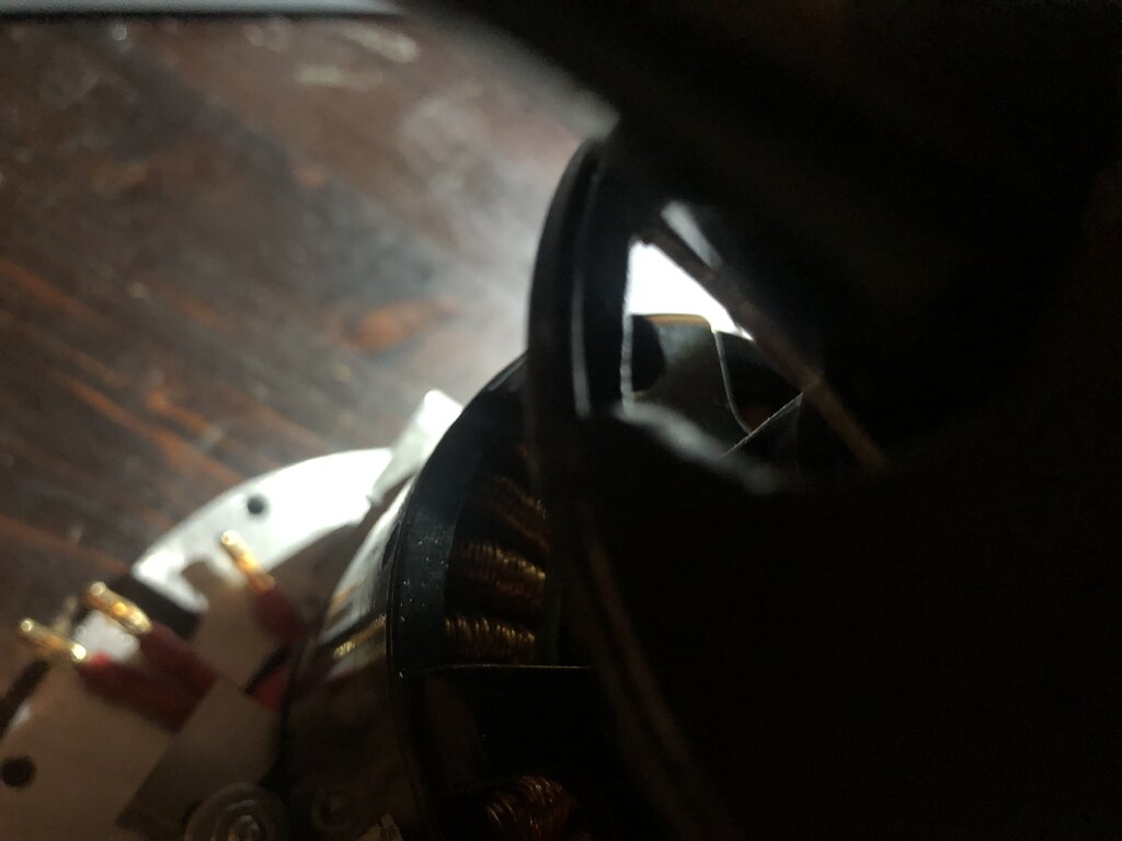

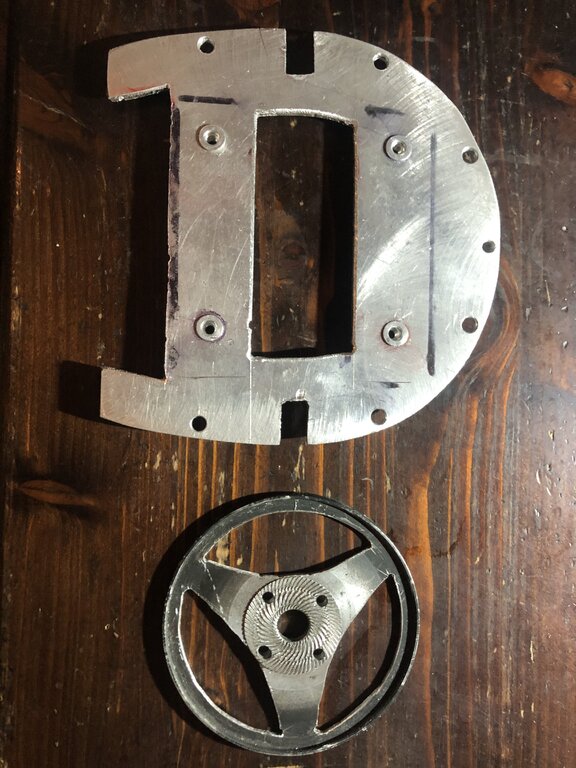

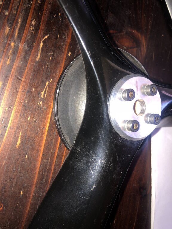

  5. pomysł ściągnięty - gdzieś na forum na filmie widziałem - w spalinie za śmigłem jeszcze mały wiatraczek dzięki za kolejne rady - obecnie rzeźbię jeszcze ... wstępnie wyrzeźbione : jeszcze iglaczkiem trzeba wycyzelować tak wygląda firewall z napędem : tak się wentyluje tył silnika a tędy powinno ciągnąć powietrze ze strugi zaśmigłowej
  6. To pocieszające : wlot ok 15cm2 wylot ok 40 cm2. Jeszcze pokombinuję może jakiś wiatraczek komputerowy albo coś w podobie na osi silnika. Jutro będę rzeźbił firewall i podstawę kołpaka - zapodam zdjęcia jak wyszło. Jak skończę zrobię test "przeciągu"

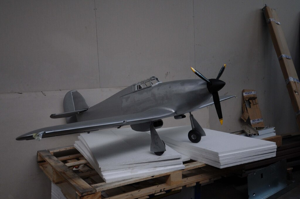

    torszkę inny - ale też zielony skodzia wiecznie żywa - zostało mi trochę farby po zaprawkach już tylko montaż i oblot :D

  9. Dzięki serdeczne za wyjaśnienia Rotomax 1.60 Turnigy + 8S + esc Turnigy 120HV opto do tego pakiet 4s + bec do odbiornika i serw. coś się wyjaśnia : da się wypuścić przez chłodnicę oleju - już nawet mam wycięte : otwór 80mmx50mm - jeszcze muszę zalaminować cienkim płócienkiem ze 2 warstwy dla wytrzymałości. Pytanie czy przez otwór fi=65 dookoła piasty śmigła - fi=40 zostanie wepchnięta właściwa ilość powietrza ... firewall będzie ażurowy : tak planuję pociąć podstawę kołpaka : mam nadzieję, że śmigło wtłoczy powietrze ... Wiem, że śmigło nie tłoczy to wewnątrz ale u mnie jest szansa : mam śmigło o zmiennej geometrii 19x10 od Grzesia Bieli i skręt łopat jest od samej piasty - więc jak wytnę podstawę kołpaka tak jak na zdjęciu to mam nadzieję, że część strugi zaśmigłowej trafi do otworu dookoła piasty silnika i w uzwojenie - a potem przez firewall na esc opłynie nad centropłatem i wyleci/zostanie wyssane przez otwór pod chłodnicą oleju (ten wycięty w kadłubie).

    Mój Hurricane 1:6
    W związku z poradami : dokładam wentylację silnika i esc. Przy okazji ponieważ rozmontowałem model zważyłem : kadłub u z usterzeniem i serwami 1849, płat z serwami oświetleniem i podwoziem kpl 2861, drobny osprzęt 349, silnik 948, pakiet 1090, pakiet do odbiornika 500 (!). łącznie 7150 z małm pakietem odbiornika (słabo) lub 7590 z dużym i bec-em ... oczywiście + śmigło i kołpak - ale to już nie ma znaczenia ... będzie mniej, bo perforuję firewall Potrzeba mi dużo mocy

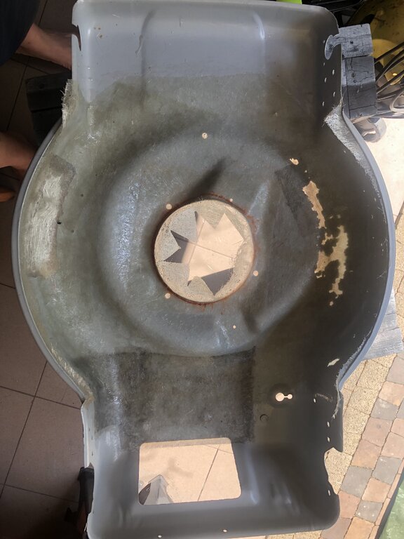

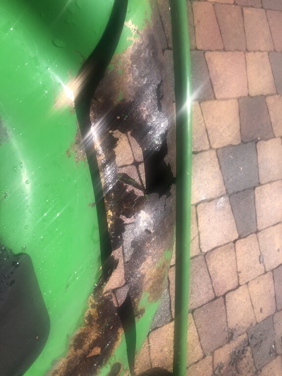

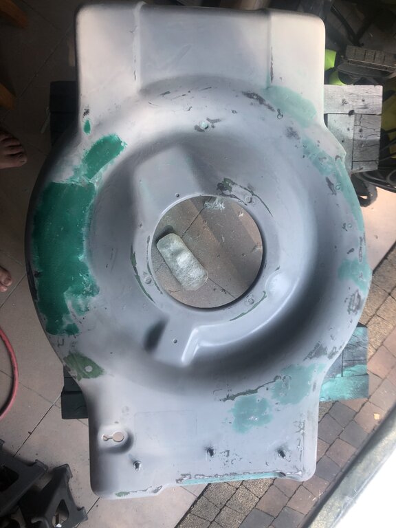

  12. Ostatnio podczas koszenia zobaczyłem nóż kosiarki przez obudowę postanowiłem, ponieważ napęd jest ok - po ok 12 latach - metodami żeglarsko-modelarskimi usprawnić Dżona Dira ... jeszcze tylko jakiś kolor i montaż ;D

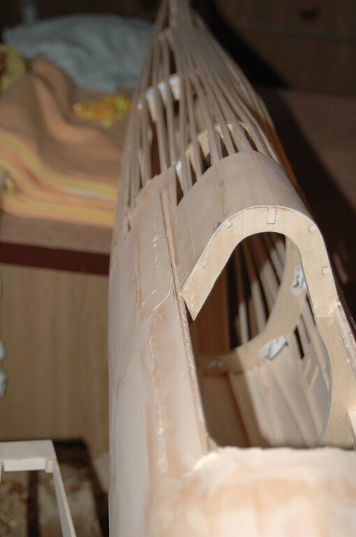

    Powstaje bardzo długo - jest szansa, że w końcu poleci. Obecnie jeszcze walczę z połączeniami elektrycznymi w celu maksymalnego ułatwienia montażu pakietów przez startem. Kilka zdjęć z budowy oraz "studiów" projektowych
