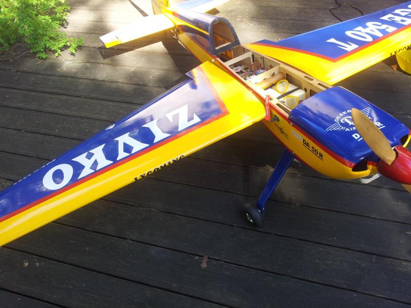

  18. Witajcie w związku z stratą mojego ślicznego modelu nabyłem kolejny z tym ze już większy 2,5 metra i trzeba było i nowy motorek który by mi go uciągnął .Nie mam zbyt dużego doświadczenia to zaszalałem i nabyłem takie cudo chińskiej techniki https://hobbyking.com/en_us/gtt70-engine.html i tu zaczęły się schody motorek pięknie wypłukałem w benzynie z olejkiem naszykowałem stoliczek i od dwóch dni próbuje go uruchomić ,i nic mi z tego nie wychodzi silnik nie daje sie uruchomić od czasu do czasu coś lekko plumkanie ale tylko na ssaniu .Z tego co wydedukowałem to widać jak gdyby gaźnik słabiutko ciągnął benzynę ale po zalaniu paliwem cylindrów też nie daje się uruchomić a raczej powinien zaskoczyć może by ktoś miał jakiś pomysł albo przeszedł podobną historię?Już żałuję że nie kupiłem jakiejś używki w bdb stanie .
  19. Witaj dokładnie to ten model czyli już wszystko wiem nowy silnik jest nie za dużo cięższy ,przełożyłem wszystko co się dało na tył ,silnik chcę cofnąć o dwa cm i chyba zrezygnuję z instalacji dymnej to też sporo odda wagi z przodu bardzo dziękuję za pomoc pozdrawiam Czesiek.

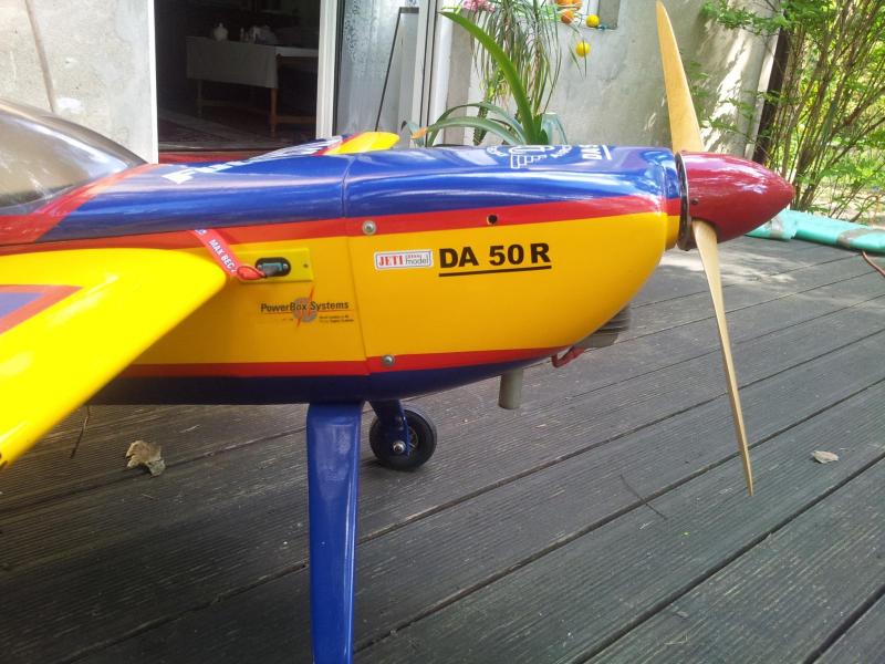

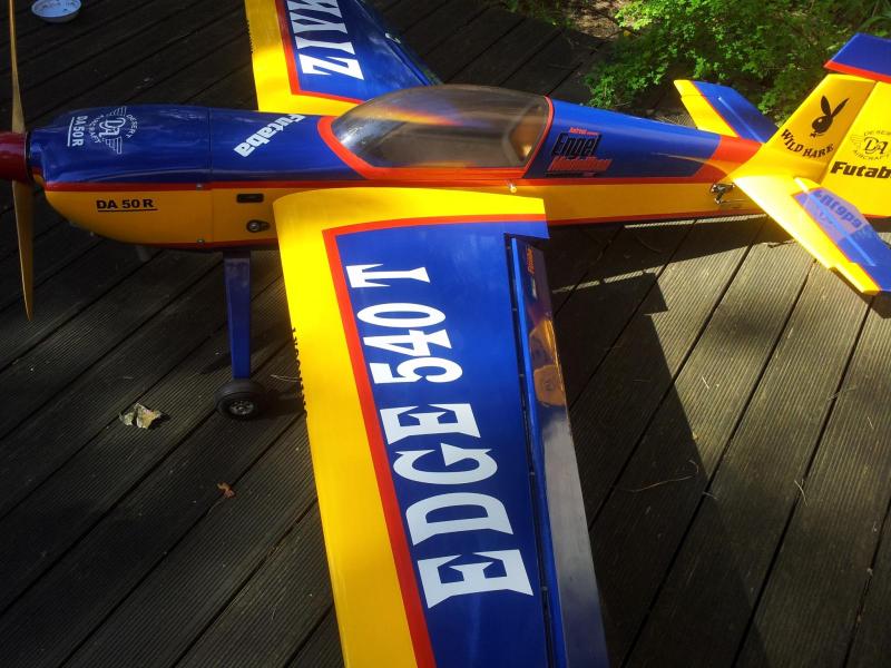

  21. Witam to może i nawet twój model z tym ze nie ma sladów zmian nalepek czy naprawy maski lata super musiałem mu tylko zmienić zaklinowanie prawego skrzydła ale reszta bez zmian a teraz nadszedł czas na boxerka a żeby zminimalizować mu drgania. PS a kupiłem go rok temu pod warszawą od pana Włodka.

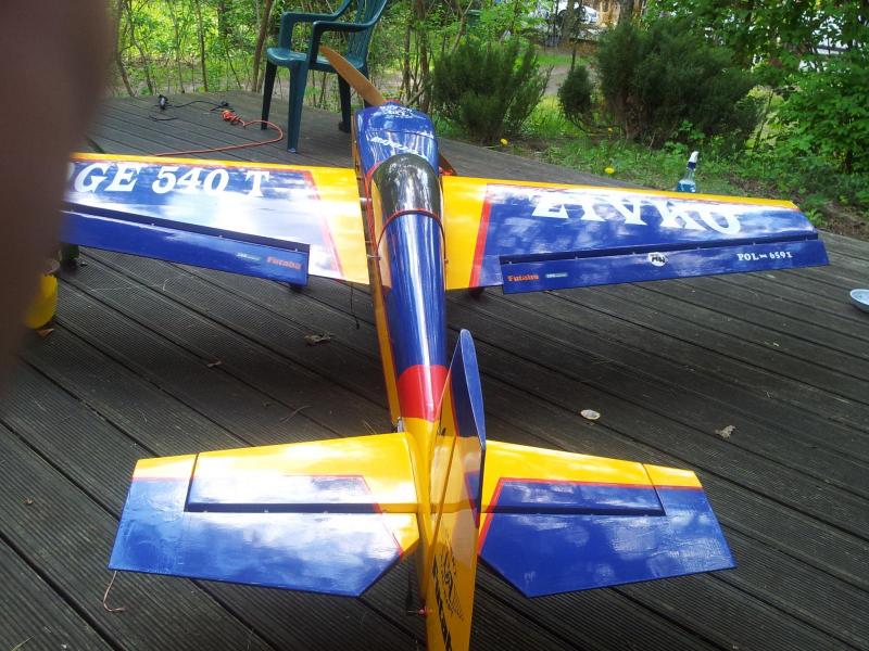

  22. Witajcie Panowie jakoś tak się śmiesznie złożyło że mam mały problem z dokładnym rozpoznaniem producenta mojego modelu za nic nie mogę znaleźć takiego samego chodzi mi gównie o to ze model jakiś czas leży w (przechowalni)i zdecydowałem o rozruch w tym sezonie a że jest bez napędu dokupiłem rcgf 60 twin jest to troszkę cięższy i zupełnie inny silnik i wiec potrzebuje przede wszystkim jakieś dane co do np środka ciężkości.rozpiętość 2,2 m
