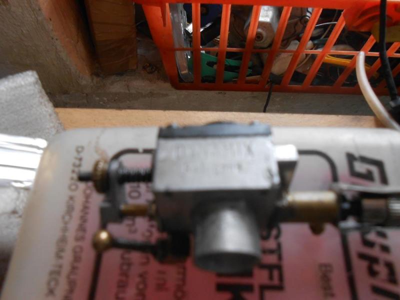

  10. czester
    NGH 9cc
    A dziś nastał kolejny dzień zmagań ,wczoraj próby odbyły się na evo a dziś na gaźniku Dynamix WEBRA i to jest to ,teraz dopiero można powiedzieć że mieszanka jest dokładnie podawana ,próbowałem go z pompą i z ciśnieniem z wydechu chodzi bezproblemowo mimo że ma klika minut pracy za sobą to uruchamia się bez rozrusznika i cały zakres obrotów bez zastrzeżeń. ps:a wygląda to tak :

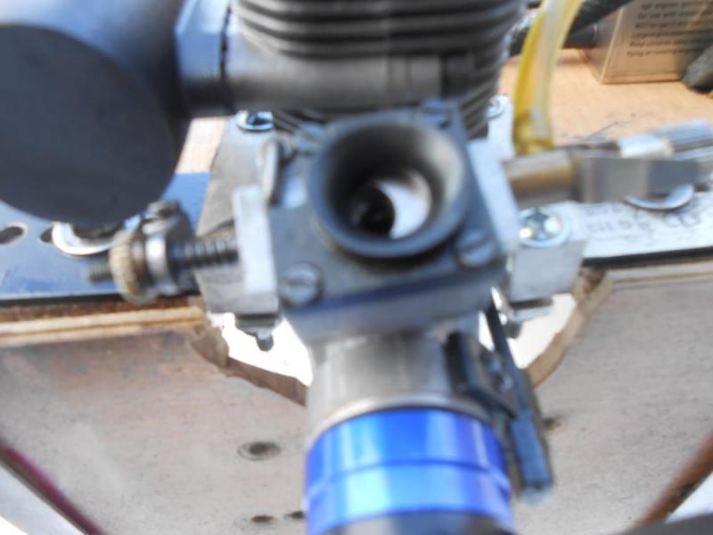

  11. czester
    NGH 9cc
    Witajcie koledzy i sprawa już jasna ,po zamontowaniu gaźnika z evo 10gx ,motorek działa idealnie bez jakiś kol wiek poprawek w ustawieniach nawet zapala bez rozrusznika , chodzi bez przelewania wkręca się na obroty bez żadnego plucia po sobie ,po oględzinach mojego znajomego okazało się że otwór w który wchodzi iglica nie jest centryczny i nie potrafi skorygować dawki ,teraz coś pomyślę o znalezieniu gaźniczka albo po prostu oddam silnik w inne (cierpliwsze)ręce .oczywiście za kwotę która mnie całkiem nie zrujnuje ,a zakupię sobie saito 4t i zapomnę na razie o małym benzyniaku...

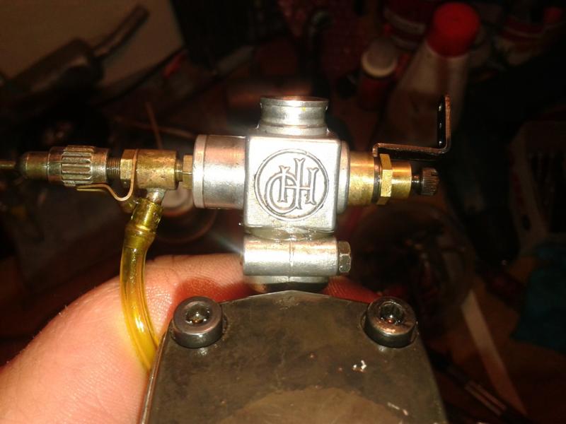

  13. czester
    NGH 9cc
    Powalczyłem dziś troszkę ,kolega Paweł miał rację te iglice (totalna porażka)całkowita nie doróbka po lekkim doszlifowaniu częściowo dał się wyregulować sa i wolne i wysokie obroty ,z wolnymi troszkę gorzej bo strasznie pluje paliwem ,jutro jadę do kolegi modelarza co prawda mam prawie 40 kilosów do niego ale muszę spróbować,założyć od evo 10gx i zobaczymy co tym będzie ,już mnie to meczy jak nie wytrzymam to zacznę szukać potencjalnego nabywce który jest bardziej cierpliwy jak się tak przyglądam to nie mogę znaleźć odpowiedzi po co producent zrobił ten pseudo zawór membranowy na gaźniku ,tam nic niema trzy kanały ,dwa paliwowe i jeden powietrza przewiercony pod przepustnicą i całość zamknięta membraną która wszystkie kanały blokuje (separując)dziwne rzeczy...

  17. czester
    NGH 9cc
    Witaj posprawdzałem obie ,tragedia jakieś niedoszlifowane, ta co chodzi z przepustnicą zacinała się ,zamocowałem w wiertarce stołowej i papierkiem doszlifowałem je ,troszkę sie polepszyło ale nie wiele ,konstrukcujnie porównujac np. z evolution to gaźnik ngh totalna porażka.

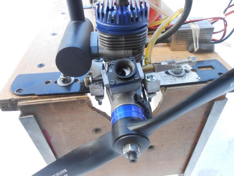

  18. czester
    NGH 9cc
    Witajcie ostatnio stałem się (szczęśliwym)posiadaczem tego cudu technologi ,silniczek oczywiście z drugiej reki ale nie tknięty orginalnie wszystkie podzespoły popakowane itd. po zmontowaniu wszystkiego,przepłukaniu benzynką na tip to ,nadeszła pora na rozruch po kilku obrotach śmigłem paliwo dostało się do komory ,załączenie zapłonu jeden szybki ruch silnik zastartował wszedł na większe obroty no i na tym zakończyła się jego normalna praca ,następny rozruch nastąpił dopiero po jakimś czasie za pomocą rozrusznika ,silnik nie daje się wyregulować ,na gazie max ma około 3 tys.obrotów zamknięcie obydwu iglic nic nie dawało ,po oględzinach wypolerowałem obydwie iglice i coś tam lepiej pracuje ale max obrotów nie ma a wolnych w ogóle ,po odłączeniu paliwa po chwili wchodzi na pełne obroty ale to nie rozwiązanie ,co tu począć gaźnik niby mebranowy ale ta mębrana nic nie może zrobić służy raczej jako niepotrzebna uszczelka i to kiepska pod nią nic nie ma ani zaworu,czy coś w tym stylu, nie wiem czy kupić dodatkowo nowy gaźnik czy może dopasować inny ,reszta silnika jest niezłą i nie chciał bym z niego rezygnować ,ale coś trzeba zrobić model czeka na motorek a tu takie niespodzianki ,, PS.wiem że podobno benzynka to tylko ponad 20cm ale testowałem podobne silniki i nic takiego okropnego się nie działo,pracowały super i są bardzo ekonomiczne , nie chciał bym być skazany na nitro.

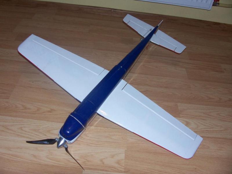

  19. czester

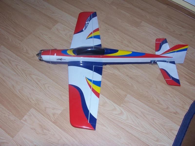

    Model podobno f3a
    Witajcie ponownie model oblatany w końcu wyważenie ustawiłem na 70mm to najlepsze rozwiązanie ale nie będę nim latał troszkę nerwowy (jak dla mnie), podejrzewam że przyczyną dziwnych ruchów jest centralne serwo na lotkach ,oddzielne były by bardziej sprawne .nie mam chęci i czasu na przeróbki może wymienię na coś wolniejszego lub bardziej odpornego na spotkania z ziemią ,choć jak na takie maleństwo to jest bardzo mocny wygląda mi bardziej na model pod spalinkę ale to tylko moje sugestie dziękuje za podpowiedzi i pozdrawiam Czesiek.
  20. czester
    Model podobno f3a
    Ok tak zrobie na razie nie sety mam na 90mm nie dało się nic więcej zrobić jutro oblatam go i wezmę ze sobą ołów jak by co ale tylko do prób jak trzeba będzie dużo dołożyć to przesunę serwo kierunku pod skrzydło lub całkiem je usunę dzięki za podpowiedź pozdrawiam...
  21. czester
    Model podobno f3a
    Witajcie ponownie już wiem co to za cudohttp://www.rcgroups.com/forums/showthread.php?t=894532ale sc i tak nie wiem gdzie jest :P

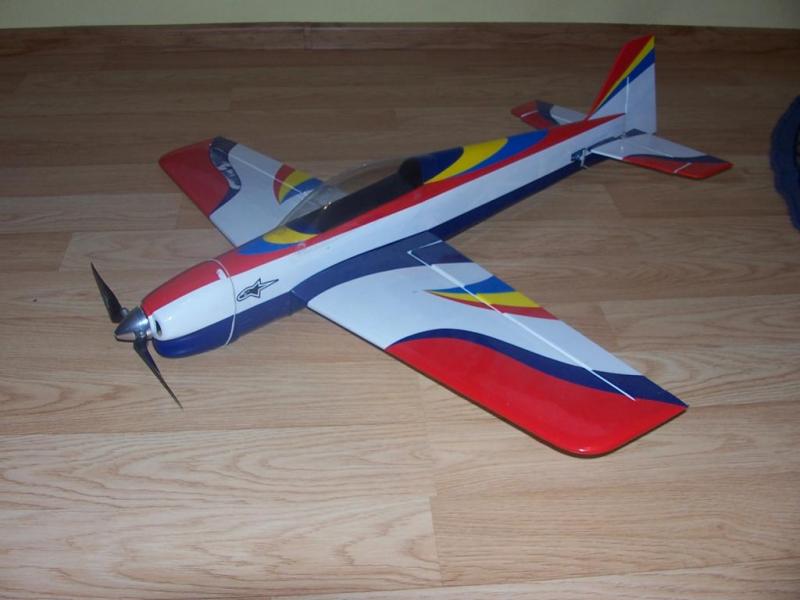

  22. czester
    Model podobno f3a
    Witajcie koledzy ostatnio wpadł mi modelik podobno jest to klasa f3a ale zbywca i ja także nie mogę dojść jaka to firma rozpiętość 90cm i nic poza tym nie wiem na boku posiada logo FX I tyle może któryś z szacownych kolegów miał coś podobnego w swych rękach potrzebuje się zorientować np gdzie ustawić mu sc i ewentualnie jakie wychylenia zastosować ,szukałem po różnych kanałach internetowych i nie mogę nic o nim znaleźć jak dobrze sobie przypominam to jakiś czas temu był ten model dostępny na allegro w jakieś wyprzedaż w sumie zależało by mi na tym sc bo po informacjach poprzedniego właściciela sc znajduje się na 12cm od natarcia przy kadłubie ale to nie realne bo płat w tym miejscu ma tylko 21cm szerokości jak by ktoś kojażył jakieś informację to był bym bardzo wdzięczny za podpowiedź z góry dziękuję.
