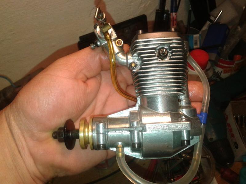

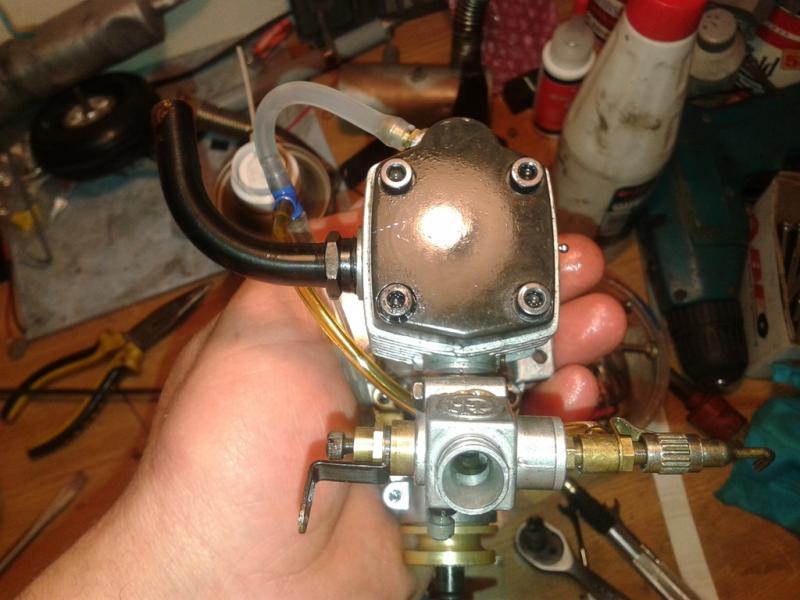

  1. Witajcie jeżeli chodzi o gaźnik to ja go tylko tak złapałem ,był oddzielnie spakowany a mocowanie jest za pomocą śruby na tzw. strzemionie i uszczelnienie oringiem , a zaglądać do wewnątrz nie mam zamiaru,swieca jest w komplecie tak jak ktoś to zostawił a więc nie będę zmieniał jak zacznie pracować normalnie to ładnie go zakonserwuje ,i niech idzie dalej ja mam jeden spalinowy w benzynie i nie tęsknię za nitro ,jak odpalę to zdam relację pozdrawiam ,a jeszcze jedno ten krucieć przed piastą śmigła zostawić nie podłączony?

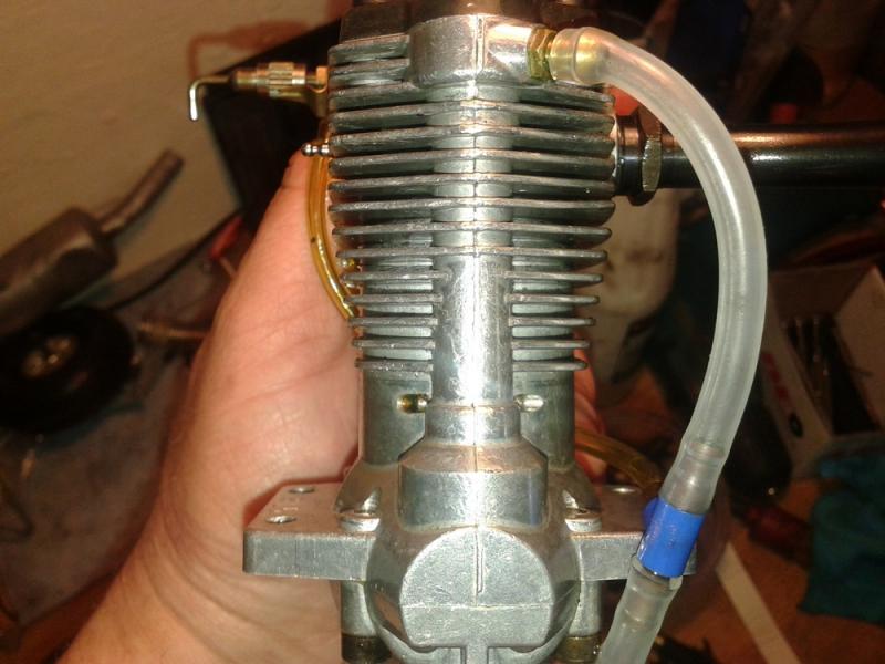

  2. I już jestem do przodu dzięki za pomoc pozostał kwestia przewodu pod osią wału korbowego ,zdjęcie nic nie mówi ale to raczej będzie odprężnik czyli wolny przewód tak mi sie bynajmnioej wydaje.

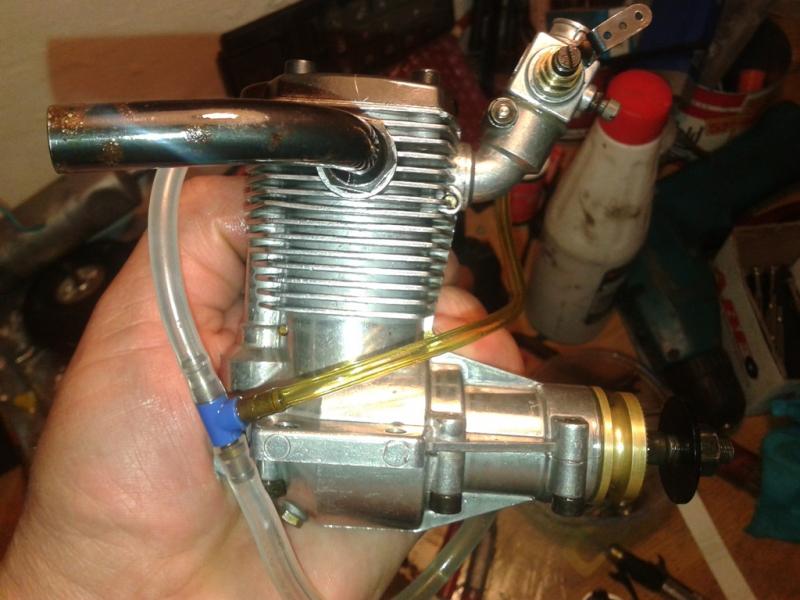

  3. Dziwna konstrukcja na gaźniku jest symbol ,a na bloku z jednej strony made in austria a po drugiej tylko symbol ,,8 L5 ,, do kompletu jest śmigło 10 cali było zamontowane z wyglądu nic nie wskazuje na jakie kolwiek używanie tego silnika ,nie zaglądam mu do środka zajrzałem tylko przez otwór świecy jest ładna powierzchnia silnik sporo przeleżał był zalany olejem ,wziąłem przepłukałem go paliwem zaczął lekko się kręcić ,po włożeniu świecy ma sporą kompresję ,tak czy inaczej będzie na sprzedaż z tym że najpierw musi (zafurczeć )i tak właśnie się zastanawiam jak to połączyć ze zbiornikiem ,króciec prze górnej części podczas obracania wałem,zaciąga powietrze wygląda mi ta jak by coś w rodzaju pompy .
  4. Witajcie jak to bywa mój kolega zostawił mi kilka silników na sprzedaż dwa super tiger 90,jeden os max 91 supras ,jakaś stara webra 6,5cm i właśnie jakiś wynalazek produkcji Austryjackiej o symbolu 8L5 ,w razie pozbywania się takich zabawek to staram się je sprawdzić wzrokowo i praktycznie a tu trafił mi się silnik co nawet nie wiem jak się do końca nazywa, chciał bym go uruchomić ale nie mając za bardzo ogólnych wiadomości to nie potrafię zrozumieć połączeń przewodów jeden jest w głowicy ,drugi w dolnej części bloku i z tego rozchodzi się trójnikiem do przepustnicy ,z tego co rozszyfrowałem to jest to silnik 4t ale bez typowego układu zaworów ,obracając śmigłem co drugi obrót wału generuje się dość spora kompresja. Cóż to za cudak, może ktoś z kolegów miał coś takiego w użytkowaniu ,silnik wygląda na prawie nowy nawet świeca jest jak by nigdy nie chodziła .a tu jeszcze fotki.

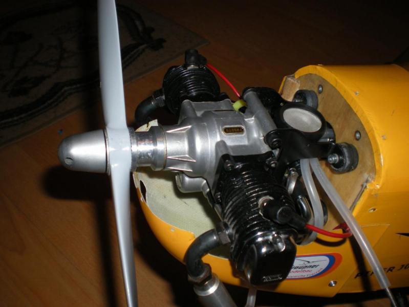

  7. Witajcie znów jestem i sprawa rozwiązana .poświęciłem jeden dzień urlopu, zakupiłem nowe świece Os-F i pojechałem z modelem do kolegi mojego (kolegi),człowiek obeznany z tematem po zamontowaniu świec praktycznie problem znikł ,ale zrobiliśmy przegląd i zostały wyregulowane zawory ,przez cały dzień wypaliłem 5 zbiorników paliwa,(zbiornik 380ml.) na różnych obrotach bez wysokich. Pan modelarz kontrolował temperaturę a żeby nie przekroczyła 85 stopni po drugim zbiorniku ,jak silnik wystygł to zaczął jakby inaczej pracować, zupełnie inaczej ,aktualnie odpala na niskich obrotach bez problemu i oczywiście nie korzystając z rozrusznika po prostu do tego motorka to zbędny gadżet ,zimny zapal od strzała 5 sekund i chodzi normalnie bez podgrzewania świec nie ma żadnych problemów na wszystkich zakresach obrotów a więc z silnikiem problem z głowy ,ale nie wiem jak długo u mnie pobędzie chodzi oczywiście o silnik jakoś mimo pełnego sukcesu i pięknego dźwięku motorka to coś mi się wydaje że to nie dla mnie jeszcze mam pół bańki paliwa to go spokojnie wypalę w celach dodatkowego dotarcia ale raczej pajperek będzie latał na silniku elektryczny bo tak mi się dziś uświnił że z pół godziny go myłem ,fakt że na normalnych ustawieniach, nic z tłumików nie kapie ale przez to docieranie to po za silnikiem wszystko się ,,, upaplało,, włącznie ze mną coś mi nie teges spalinki :P zobaczę jeszcze ale raczej silnik pójdzie na sprzedaż lub zamiankę na coś rc no to na tyle bardzo dziękuje za pomoc która mnie nakierowała na prawidłową drogę pozdrawiam mimo wszystko wyszedłem z depresji bo jednak tysiak nie został wyrzucony w błtoko Czesiek

  13. Instrukcji to nie mam kupiłem komplet od Pana co nie ma nic wspólnego z modelarstwem ,przytargał go z (niemiec)i ,przed paroma minutami sprawdzałem w garażu ponownie zjechałem z dawką główną na 2,5 obrotu jak jest zimny to nic się nie dzieje ,po nagrzaniu z powrotem to samo ale jak by wyżej powiedzmy że te z 70% gazu to nic się nie dzieje ciąg ma konkretny ale dając na max znów wygasza mi prawy cylinder,obniżenie obrotów załączenie świec i na chwilkę i jest ok do póki nie da się na max gaz.
  14. Jeżeli chodzi o zawory to powinien bez problemu się prawidłowo zachowywać jak by nie było luzów to tak ,jeszcze pomyślałem sobie że morze paliwo 10% Contes to nie za bardzo dla niego,świece odkręciłem nie mają oznaczeń zużycia i są jednakowe , bez żadnych osadów jak by nigdy nie pracowały .Zawsze coś a miałem już nie wracać do spalinek ,jak się nie uporam bez dodatkowych nakładów to zamontuje silnik elektryczny i model będzie ,bez kaprysów i czyściutki jak na razie to tylko ten dźwięk silnika mnie zachwyca ale za tysiaka samo zachwycenie nie wystarczy.
