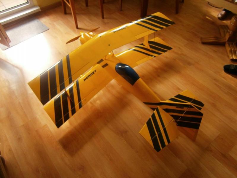

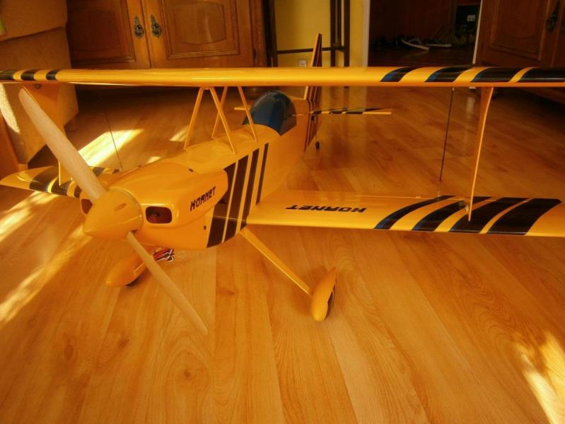

  23. Witam od dwuch tygodni borykam się z problemem doboru śmigła w związku z tym ze to mój pierwszy duzy model to zakupiłem silnik właśnie ten :http://www.hobbyking...nner_Motor.html nazbierałem różne smigła ale największe co posiadam to jest 14.5x6 i na nim przy 5 celach wyciągłem 24A to jednak nie wiele a sprzedawcy nie dopisali sugerownych rozmiarów śmigieł a jak wiadomo kupywnie na prubę to raczej nie zbyt dobry pomysł jeś był by mi ktoś w stanie pomóc w tej sprawie to będę bardzo wdzięczny , myślałem o smigle 3-łopatowym takim 14x9 nie wiem czy dało by to radę ,jezeli chodzi o model to całość wagi powinno się zmieścić 2400gr.i jeszce fotka modelu do którego szykuję tą elektrownię.
