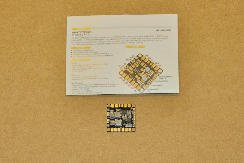

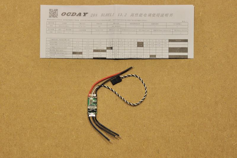

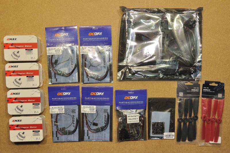

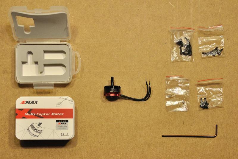

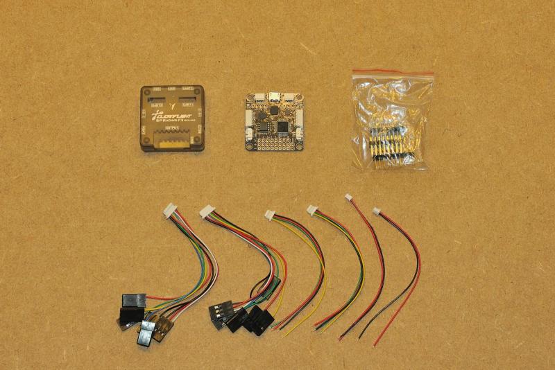

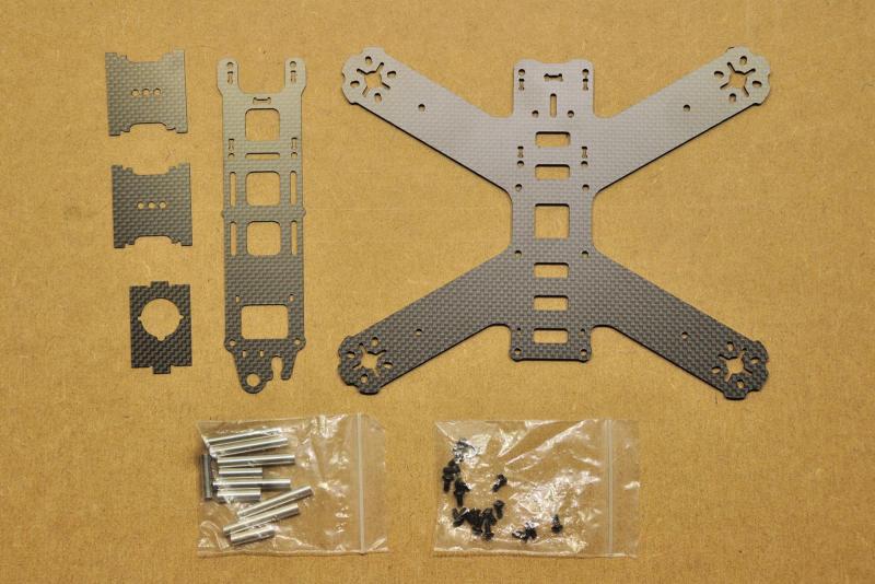

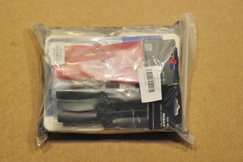

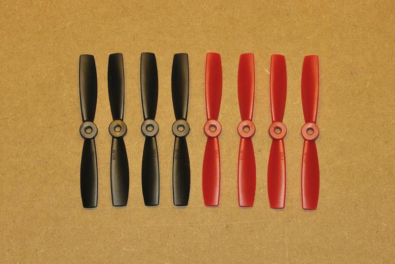

Dzięki uprzejmości sklepu gearbest.com otrzymałem do testów zestaw mini quadrokoptera wyścigowego, nosi on nazwę Dubai 210mm Mini Carbon Racing Quadcopter i w poniższym artykule przedstawię Wam jego poszczególne elementy. Link do zestawu w sklepie gearbest.com http://www.gearbest.com/rc-quadcopters/pp_362846.html?wid=21 Zachęcam do obejrzenia widea Na poniższym zdjęciu widzicie wszystkie elementy jakie zawarte są w zestawie. rama z włókna węglowego, 4x silniki Emax RS2205, 4x 20A mini regulatory blheli OCDAY, kontroler lotu SP Racing F3 Deluxe OCDAY, 2 komplety śmigieł 5045 bullnose OCDAY płytę dystrybucji zasilania Matek Silniki były odkryciem World Drone Prix na początku 2016 roku w Dubaju gdzie wszyscy zachwycali się tak zwanymi "red bottoms", czyli właśnie tymi silnikami. Zawody wygrał wtedy 15 letni Luke Bannister zgarniając 250000$ nagrody głównej. Latał on dronem wyposażonym w silniki Emax na ramie QAV210. Rama QAV210 Wykonana jest z włókna węglowego 3K i jest to klon popularnego Lumenier QAV210. Podstawę wykonano z jednego elementu i ma ona kształt zbliżony do litery X Rama akceptuje silniki o rozstawie śrub od 12mm do 19mm, czyli większość silników o rozmiarach od 13XX do 22XX. Maksymalna średnica śmigieł to 5 cali, do kompletu dołączono zestaw wsporników i śrubek Dane techniczne: materiał: włókno węglowe 3K grubość: 3mm podstawa, 1,5 pozostałe elementy rozstaw osi: 210mm waga: 92g (wszystkie elementy) Silniki Emax RS2205 2300KV "red bottom" To najmocniejsza strona tego zestawu, silniki są wysokiej jakości i z odpowiednio dobranymi śmigłami i regulatorami zapewniają ciąg ponad 1 kilograma każdy. Emax wykorzystał w nich technologię Cooling, która poprawia chłodzenie statora i magnesów silnika. W zestawie dostajemy klucz imbusowy, 3 nakrętki, 2 komplety śrub oraz zapasowe zawleczki. Dane techniczne: RPM: 2300KV zasilanie: 2S - 4S średnica wału: 5mm ciąg: 1024g waga: 35g (silnik, śrubki, nakrętka) Emax dbając o reputację umieszcza na opakowaniach swoich produktów kody zabezpieczające, dzięki którym można zweryfikować ich autentyczność. http://58.64.201.213:9095/ Regulatory OCDAY BL mini 20A ESC Regulatory typu opto, pracują na firmware BLHELI i wspierają Oneshot 125 Wytrzymują one stałe obciążenie 20A i chwilowe 30A. Dane techniczne: programowanie: tak zasilanie: LiPo 2S - 4S stałe obciążenie: 20A wymiary: 23x12x5 BEC: brak waga: 6g (z kabelkami) Kontroler lotu SP Racing F3 Deluxe Zalety: uniwersalny 32-bitowy kontroler lotu, stabilizator lotu, autopilot o dużych możliwościach obsługuje samoloty, helikoptery, wielowirnikowce, gimbale (stabilizacja kamery) umożliwia zastosowanie GPS (autopilot, misje, RTH) ogromny wybór akcesoriów współpracujących i rozszerzających możliwości kontrolera szeroki zakres wspieranych odbiorników (SumH, SumD, Spektrum, XBus, PPM, PWM) programowanie ledów black box (logger) wspiera oprogramowanie Cleanflight, Baseflight, Betaflight, iNav, itp Dane techniczne: wersja: 10DOF CPU: STM32F3 czujniki: MPU6050 wymiary: 36x36mm waga: 6g (sam kontroler) Śmigła OCDAY 5045 BN Śmigła typu bullnose, wykonano je z kompozytu, są one dość sztywne i przypominają śmigła innych firm o tym rozmiarze np. DAL. Dane techniczne: średnica: 5" skok: 4,5" średnica wału: 5mm (brak adapterów) waga: 15g komplet Płyta dystrybucji zasilania Matek Systems v3.1 Płytka oprócz standardowych wyjść na 4 regulatory silników oraz dwóch układów BEC dla 5V i 12V posiada dodatkowe dedykowane wyjścia dla kamery i nadajnika FPV, istnieje przy tym możliwość wyboru napięcia wyjściowego dla tych elementów za pomocą zworek które trzeba ze sobą zewrzeć. Przewidziano też jedno wolne wyjście prądowe na dowolny dodatkowy odbiornik prądu. Dane techniczne: napięcie wejściowe: 9-26V, LiPo 3-6S obciążenie wyjść ESC: stałe 20A, chwilowe 25A napięcie wyjściowe BEC: 5V/3A, 12V/2A waga: 7g wymiary: 36x36mm Wszystkie elementy były przez mnie zwymiarowane i zważone więc możecie być pewni, że podane powyżej informacje nie są po prostu skopiowane z Internetu Pierwsze wrażenia Jest to całkiem niezły zestaw na początek oraz do tuningu, pod warunkiem jednak, że osoba zainteresowana zdobyła już podstawy w naszym hobby od strony DIY. Co do sprzętu, to z natury nie mam zaufania do nieznanych mi producentów, dlatego z pewną dozą rezerwy podchodzę do regulatorów. Uważam też, że niepotrzebnie dołączono do zestawu F3 Deluxe, gdyż pieniądze zaoszczędzone na barometrze i kompasie można by było wydać na śmigła 5045x3 lub "markowe" ESC. Na szczęście widać, że GearBest wychodzi swoim klientom na przeciw i dodał już do oferty bardziej przemyślany zestaw, który brałbym w ciemno, gdyby nie te śmigła http://www.gearbest.com/multi-rotor-parts/pp_413710.html?wid=21 Już niedługo umieszczę relację z budowy oraz oblotu i modyfikacji tego zestawu.
