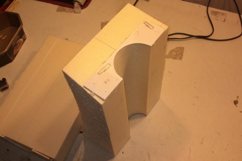

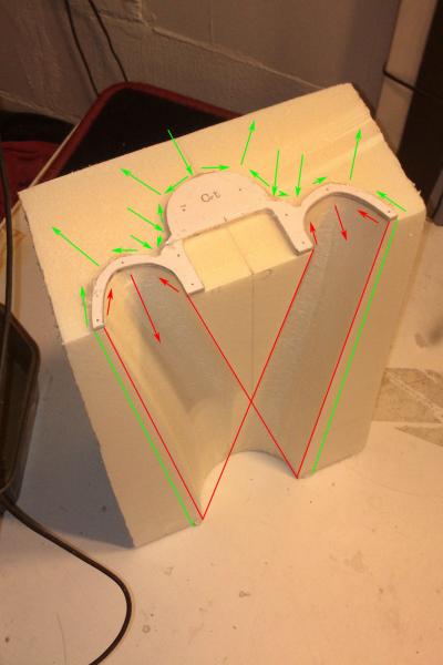

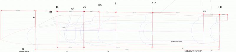

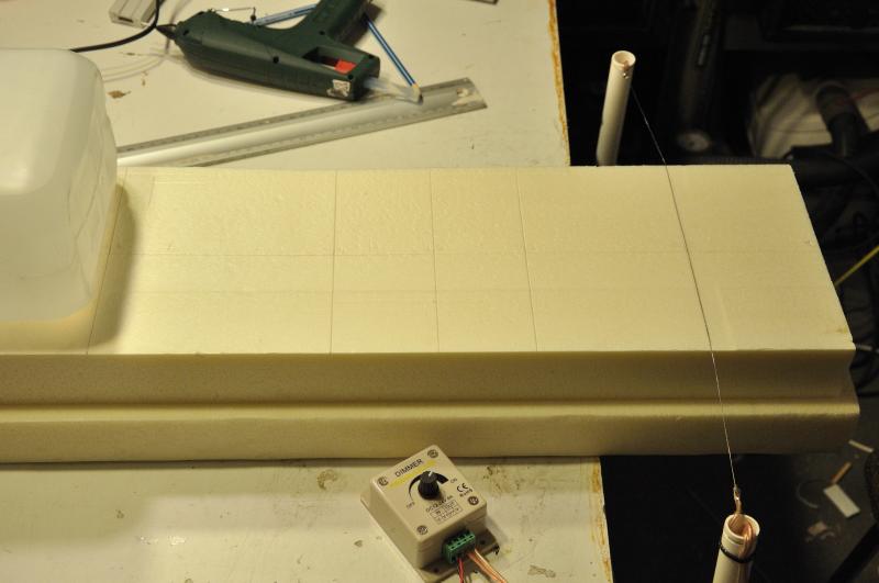

Robertus technika może byłaby szybsza gdyby mieć ploter tnący 3D, który wyciąłby wszystko za Ciebie Przygotowanie wzorników i wycinanie pianki zajmuje naprawdę sporo czasu, ale za to efekt jest znakomity nawet bez szlifowania. Kontynuując wątek pora przygotować blok XPSu. Płytę 60x120 podzieliłem na 3 długie bloczki o szerokości 20cm i dodatkowo zaznaczyłem ich środek by mieć później punkt odniesienia. Zgodnie z zaleceniami zawartymi w planach zaznaczyłem poszczególne odległości wręg o długości A-H, następnie A-H podzieliłem na pozostałe części, wszystkie na bieżąco numerując. Poszczególne wymiary naniosłem na poniższym planie. Tniemy blok XPS wzdłuż piłą ręczną na bloki 20cm, starając się zachować minimum precyzji. Jest pewien margines bezpieczeństwa więc spokojnie. UWAGA drut oporowy nagrzewa się do wysokich temperatur, unikać kontaktu z ciałem, ubraniem i łatwopalnymi elementami wyposażenia wnętrza, ale przynajmniej napięcie nie zabija. Pora uruchomić wycinarkę termiczną i podzielić nasze pasy XPS na elementy A-H, a następnie B-C, C-F i F-H. Wystarczy położyć ją w odpowiednim miejscu cięcia, włączyć, a grawitacja załatwi resztę. Jak wycinać skomplikowane elementy? Mocujemy odpowiednie szablony po obu stronach bloku XPS, za pomocą szpilek i kilku kropel kleju termotopliwego, zachowując oś symetrii którą wcześniej wyznaczyliśmy. Gorący drut przetnie klej termotopliwy, ale musisz sam rozważyć czy nie spowoduje to późniejszego przesunięcia szablonu względem ciętego bloku. Nigdy nie wycinam całego elementu na raz, zamiast tego zaczynam zawsze w kilku miejscach jak pokazałem na zdjęciu. Jeśli po wycięciu całego elementu szablon nadal trzyma się pianki rozdzielamy je za pomocą mocnego alkoholu np IPA. Pora wyciąć wnętrze kadłuba i tu mogą pojawić się problemy gdyż niektóre elementy występują w kilku wersjach, do wycinania kanału powietrznego i do wycinania zewnętrznego kształtu kadłuba, poza tym istnieją elementy "podcięte" do późniejszego przyklejenia skrzydła. Opcja najłatwiejsza, czyli wycinamy kanały a następnie kształt zewnętrzny. Opcja trudniejsza, np element F-t, po wycięciu kanału trzeba wymienić na element F2-t i wyciąć kształt zewnętrzny. Opcja z *, elementy G1-b i G2-b należy zastosować w kolejności F2-b z G2-b i G1-b z H-b Po wycięciu wiadra elementów możemy przystąpić do klejenia, użyłem kleju polimerowego dragon i szpilek do utrzymania konstrukcji w całości. Ponadto kleiłem wszystkie elementy na raz, by być w stanie korygować na bieżąco ewentualne niedokładności wynikające z mojego cięcia jak i samej płyty, która idealna nie jest. Z resztek pianki przygotowałem dziób. Na koniec przy użyciu H-t zrobiłem... no cóż koniec (może ogonek?) Przy okazji widać że coś było nierówno.

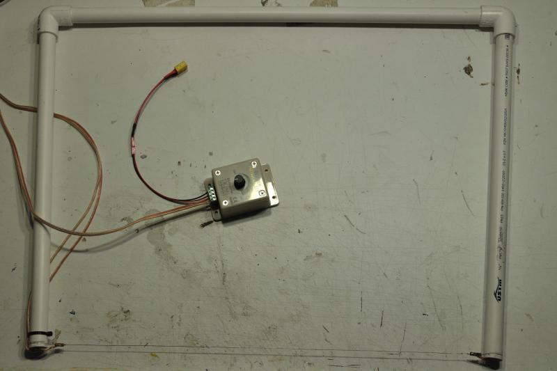

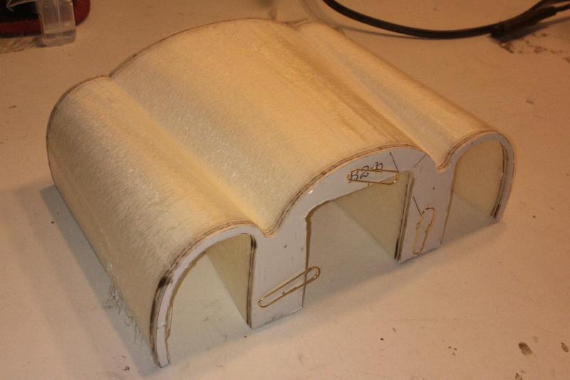

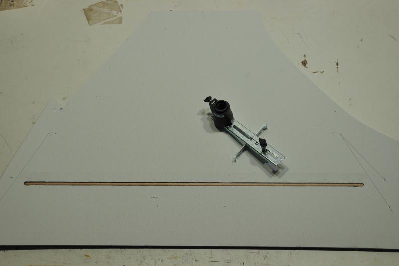

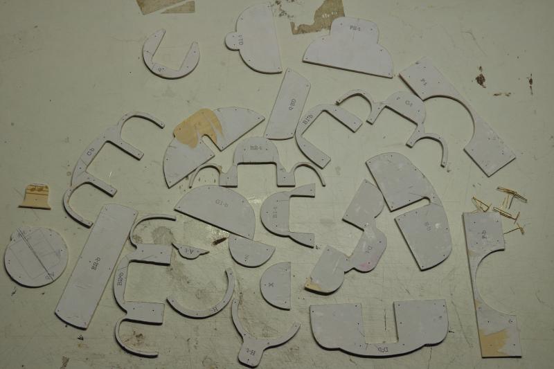

Nooooo, mam nadzieję że mój będzie latał równie dobrze Materiały XPS Ursa 100mm na kadłub XPS Climapor 7mm na skrzydła i stery sklejka na szablony, użyłem 4mm gdyż wszystko wycinam wyrzynarką Zacząłem od budowy narzędzia tnącego. Z rurek, kolanek 1/2", drutu kanthal 0,4mm, ściemniacza led i starego lipola powstał ploter ręczny. Po długiej i nudnej pracy wyrzynarką i oszlifowaniu otrzymałem to Niestety na planach nie zaznaczono osi symetrii szablonów, więc musiałem to zrobić na wyciętych elementach :/ Wam sugeruję zająć się tym przed przyklejeniem planów na sklejkę. By nie pogubić reszty planów od razu wyciąłem skrzydła i usterzenie. Nie jest to konieczne ale wolałem wkleić listewkę jako wzmocnienie skrzydła, by zagłębić ją w climaporze użyłem przystawki frezującej do miniszlifierki. Oczywiście trzeba to zrobić przed wycięciem ostatecznego kształtu by mieć równą krawędź odniesienia podczas frezowania.
