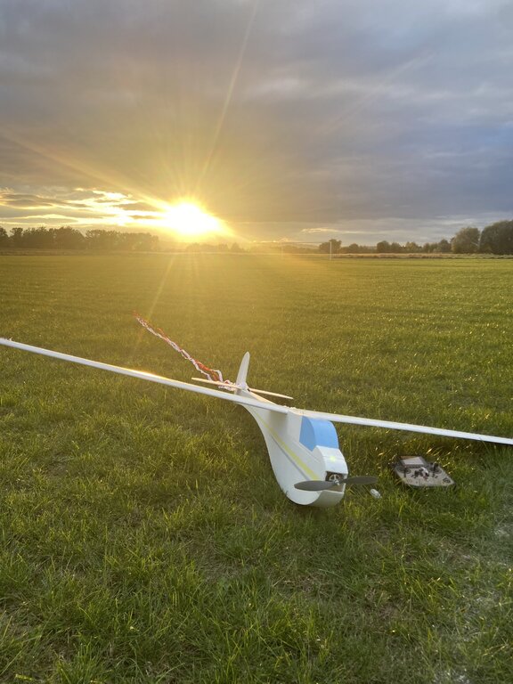

Film z mojego lotu ale udało się ująć ogólny klimacik lotów wieczornych.

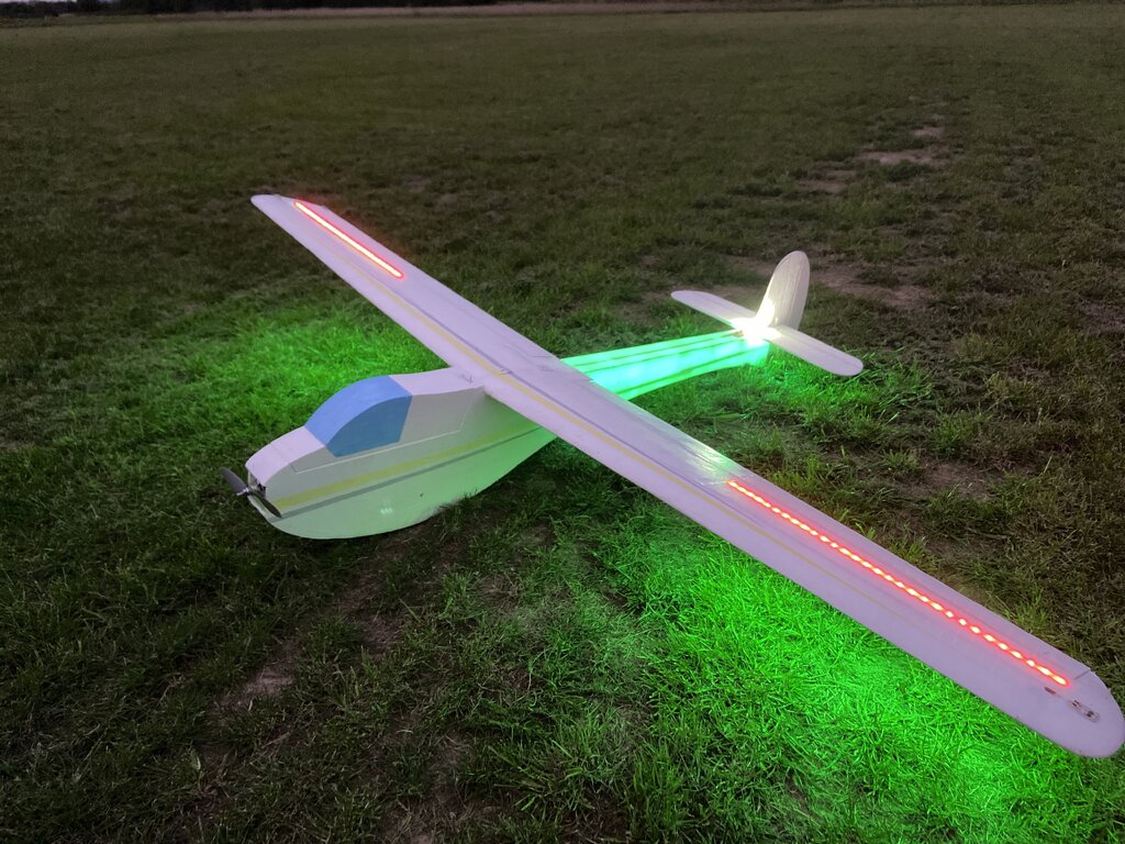

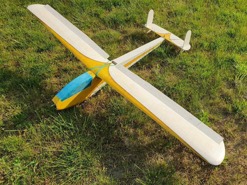

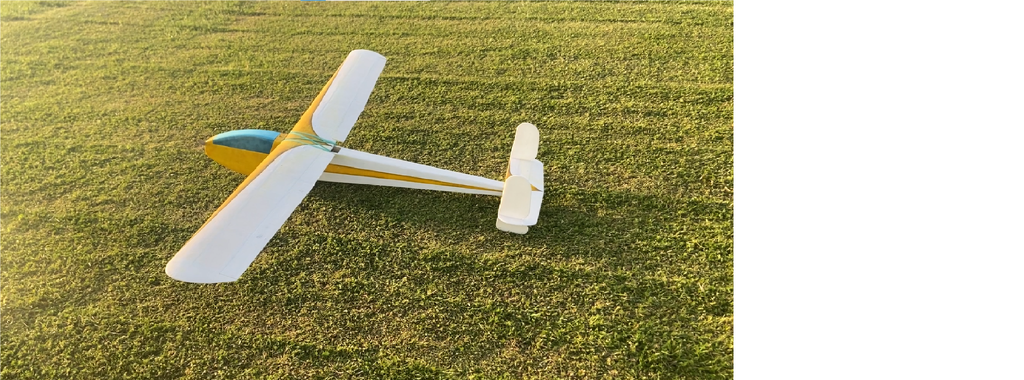

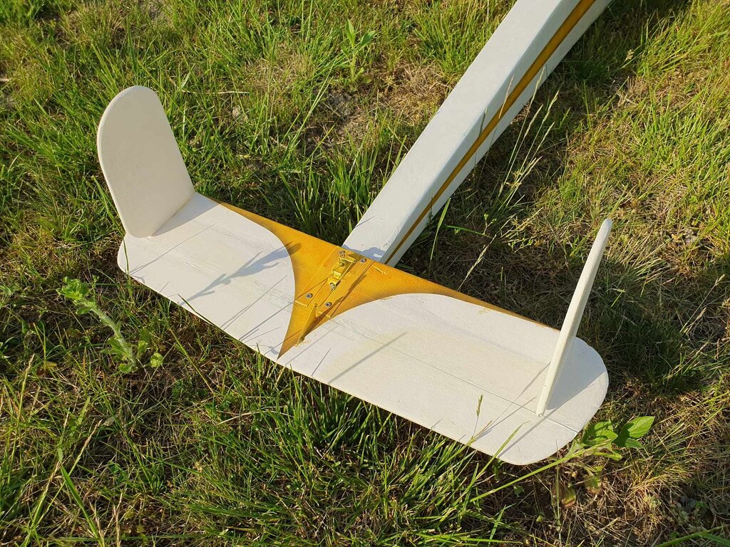

42. depro retro szybol - czyli kolejna wersja szybowca którego zrobiłem zeszłego sezonu( pod numerem 39). Profil ten sam AG36. Na końcówkach jest nieco cieńszy i skrzydła są zbieżne. Wycięte ze styropianu wzmocnione listewkami sosnowymi 3x5, oklejony papierem japońskim na wikol z wodą. Kadłub to depron 5mm i 3mm na za skrzydłem na ogonie - w celu łatwiejszego wyważenia. Model lata na lipo 1000mah 3s więc należy o tym myśleć w fazie projektowania modelu. Rozpiętość 212cm , waga 740g Model pomalowany jest farbą Tikkurila Everal Aqua Gloss 80 pozwala to w pewnym stopniu zabezpieczyć model przed wilgocią. Model wyposażony jest w system wypuszczania i odpinania taśm na końcach skrzydeł oraz posiada oświetlenie do lotów nocą. Model wyszedł zupełnie inny niż jego poprzednik. Jestem mega zadowolony z tego projektu Model stał się zwinny, ale szybszy. Ideą tego szybowca jest również to żeby wykorzystywać stare wyposażenie z wymagających modeli akrobacyjnych. Wyposażenie: - silnik Dualsky 2808 1000kv śmigło 10x4,7 apc slow -esc Castle pheonix 45A - serwa cyfrowe 6szt. -lipol 3s 1000 mah

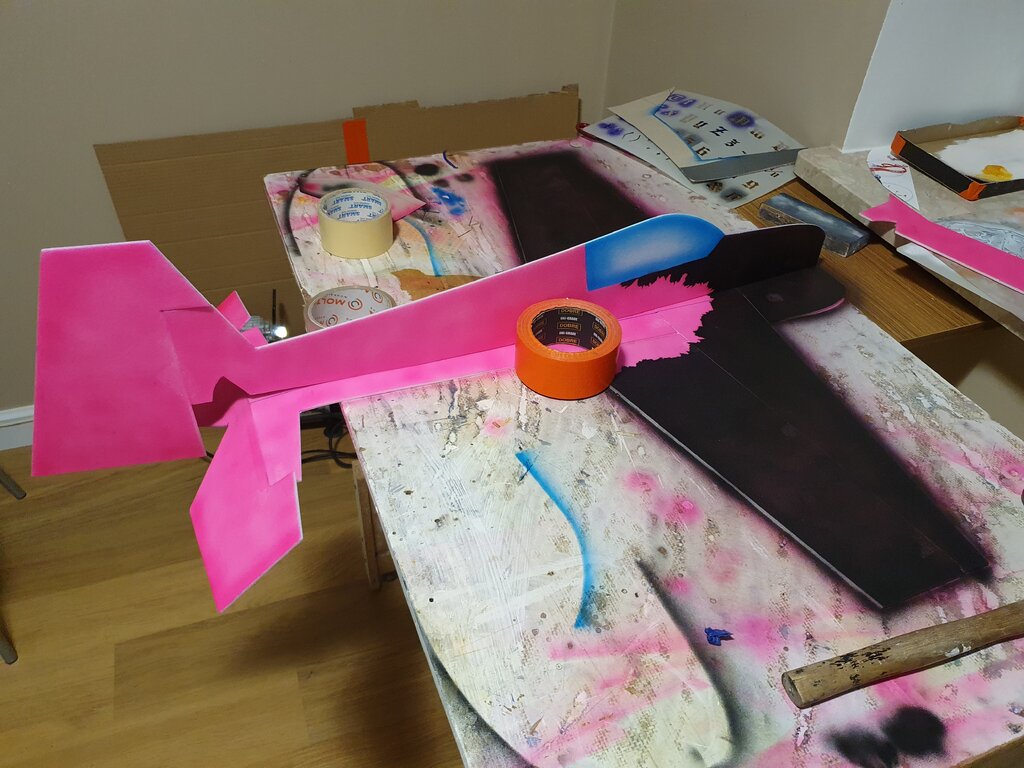

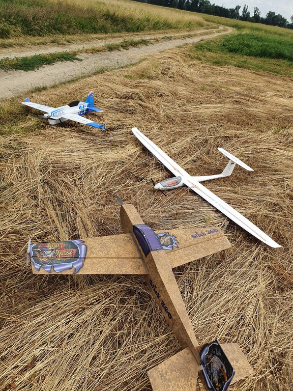

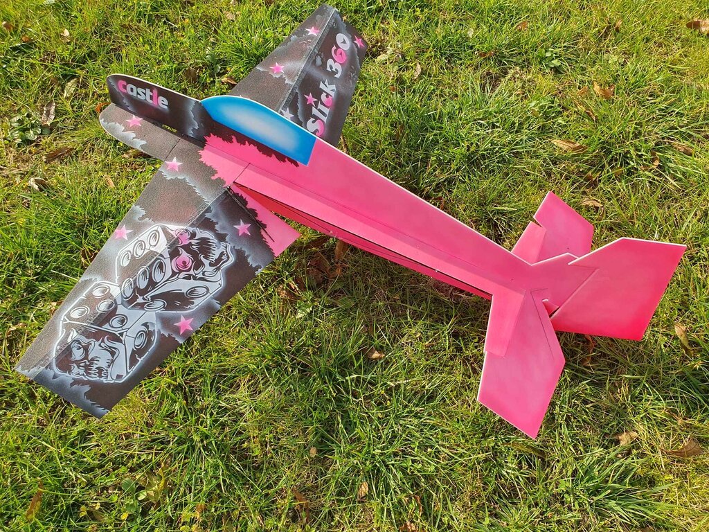

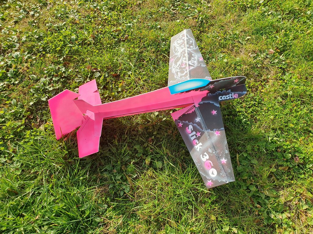

41. Slick 360 - halówka mojego autorstwa, która miała debiut w minionym sezonie halowym. Bardzo fajny model mi wyszedł. Celowałem w coś innego niż poprzednie halówki tzn chciałem żeby był bardziej agresywny niż gazetowaty. Niestety film z lotniska nie oddaje tego jaki on jest latając nim na hali. Generalnie model po mojemu- nie typowe malowanie czy rozwiązania techniczne np smigło na stałe , a nie na oring. wysposażenie: -silnik cobra 2300kv -castle talon 15 a -servo ail KST X08H -elev hitec HS 5045HB -rudder Spektrum A3020 -lipo 2s 300 mah Thunder power
Pewnie pytasz o Extre Multiplexa . Malowałem aerografem, tylko odtłuszczałem denaturatem. Wiem to za mało, jakiekolwiek zadrapania to farba schodziła.. tak,złamało się, no cóż czasem tak bywa.

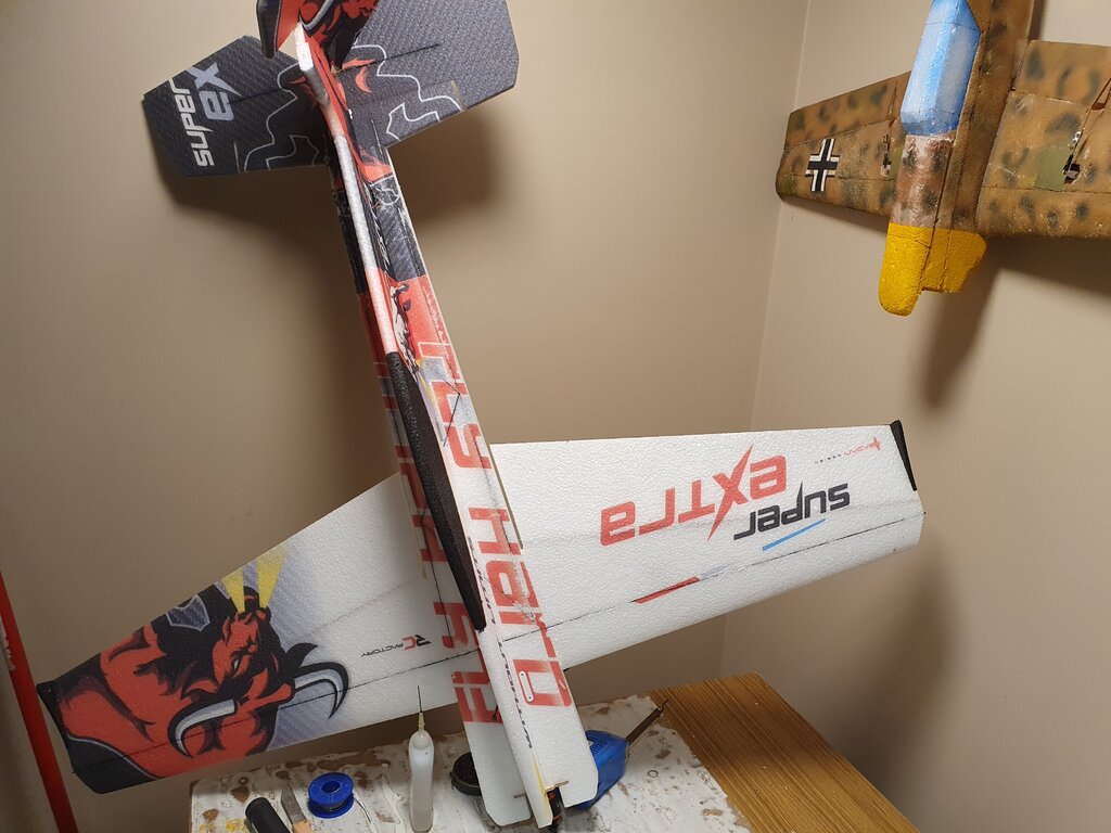

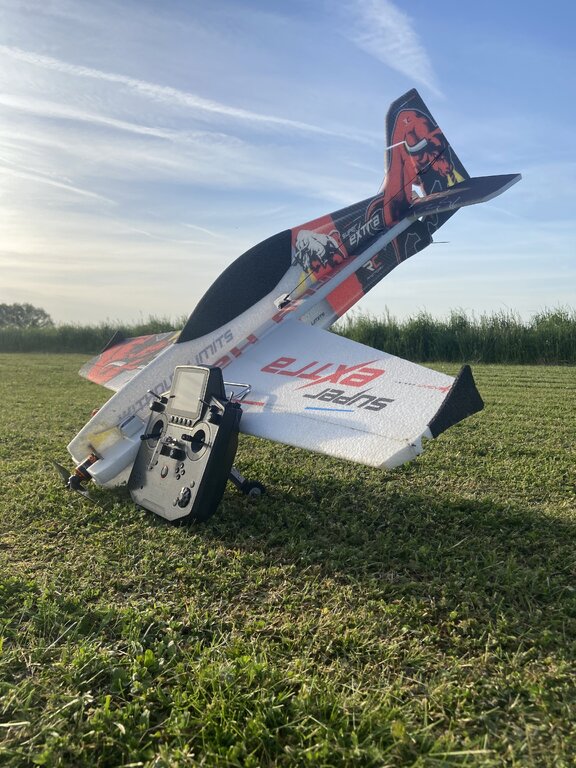

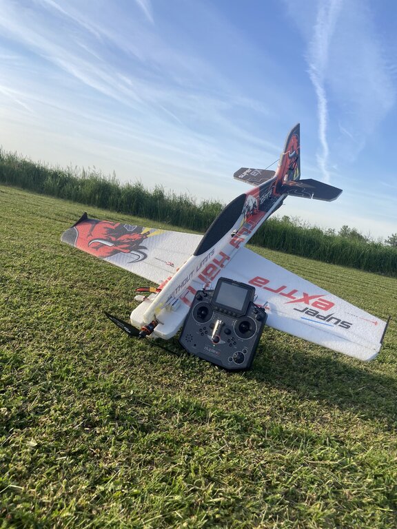

40. Extra L Rc factory- jeden z fajniejszych modeli do akrobacji jakie miałem. Ma dobre proporcje, sztywność jak na epp też może być. Producent w tym modelu zrezygnował z pływającego steru wysokości, na rzecz klasycznego usterzenia co było dobrym posunięciem ( co już sugerowałem w temacie o Revolto..), model przez to jest bardziej przewidywalny. Wyposażenie: -esc 30 dualsky - serwa dualsky ds169 x4 -bec 10 castle -lipol 1000 mah 3s

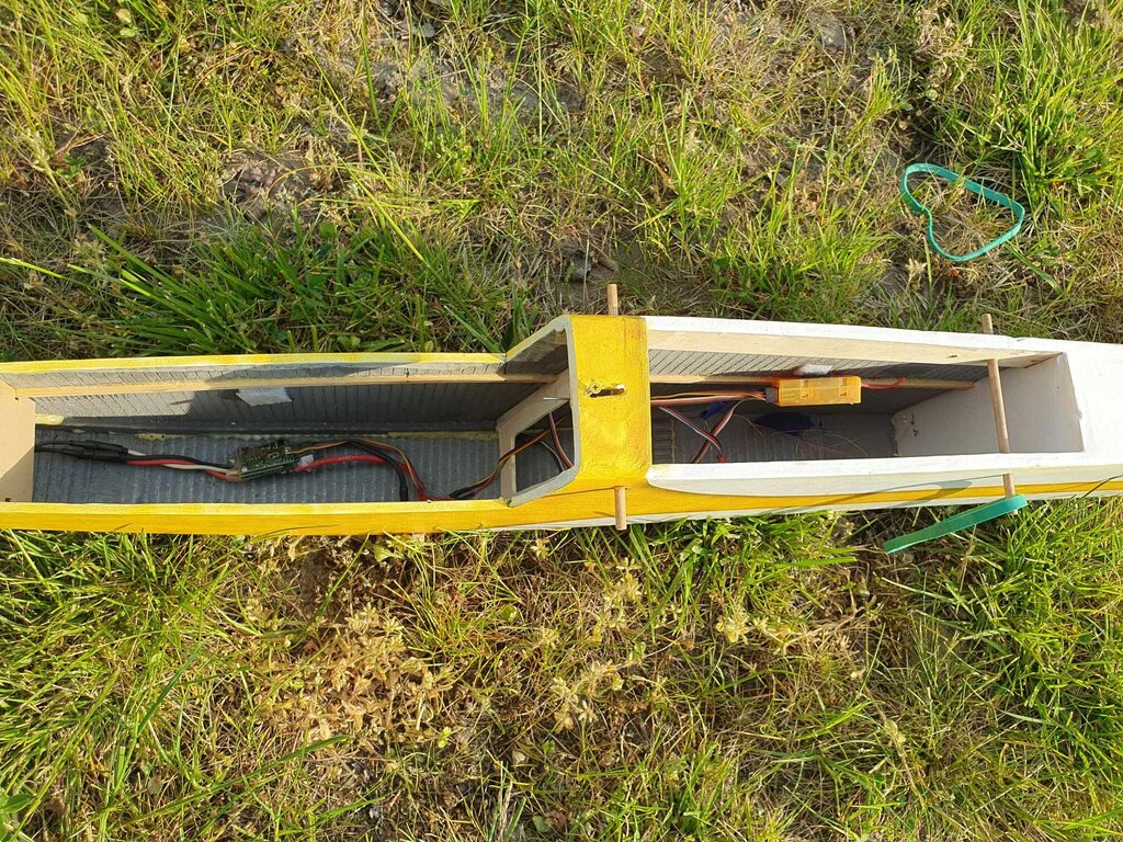

Fajnie że się podoba, i taki ten model w realu jest że micha się cieszy Waga 800 bez lipola. Z lipolkiem 1000 mah 900g. cięciwa 22cm x 200cm , Tak do modelu uzyłem 7 listewek sosnowych dla wzmocnienia. Skrzydło to 2 listewki na płat i łącznik i nadanie wzniosu sklejka sklejona w kanapkę i łączenie jest zalaminowane co jednocześnie schroni przed naporem gumek mocujących skrzydło. Generalnie ten projekt jest bardzoo rozwojowy, mozna jeszcze lżej i jeszcze lepiej. Na bardzo fajnym poziomie wyszedł stosunek wagi do wytrzymałości i przed wszystkim wielkości modelu. Z akrobacji przeniosłem powierzchnię boczną kadłuba co przełamuje standardy w szybownictwie, model lepiej lata na małych prędkościach i ciasnych zakrętach. Silnik ma przymocowane śmigło stałe apc 9 cali i można startować i lądować z lotniska modelarskiego.

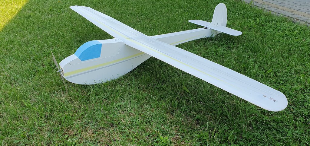

39. Szybowiec – model mojego autorstwa inspirowany modelami old glider. Model w założeniach miał być tani, troszkę większy i redukować zalegającą elektronikę. Kadłub został zrobiony z depronu 5mm i pokryty papierem japońskim na wikol. Skrzydło to styropian wycinany drutem, oklejony papierem japońskim na wikol. Ster wysokości jest całkowicie demontowany. Model ma lekką nie dowagę na dziub, ale lata. rozpiętość 204cm profil AG36 Wyposażenie: - silnik Dualsky 2808 1000kv -esc Castle pheonix 45A - serwa jakieś 9g niebieskie każde inne.. -lipol 3s 1000 mah

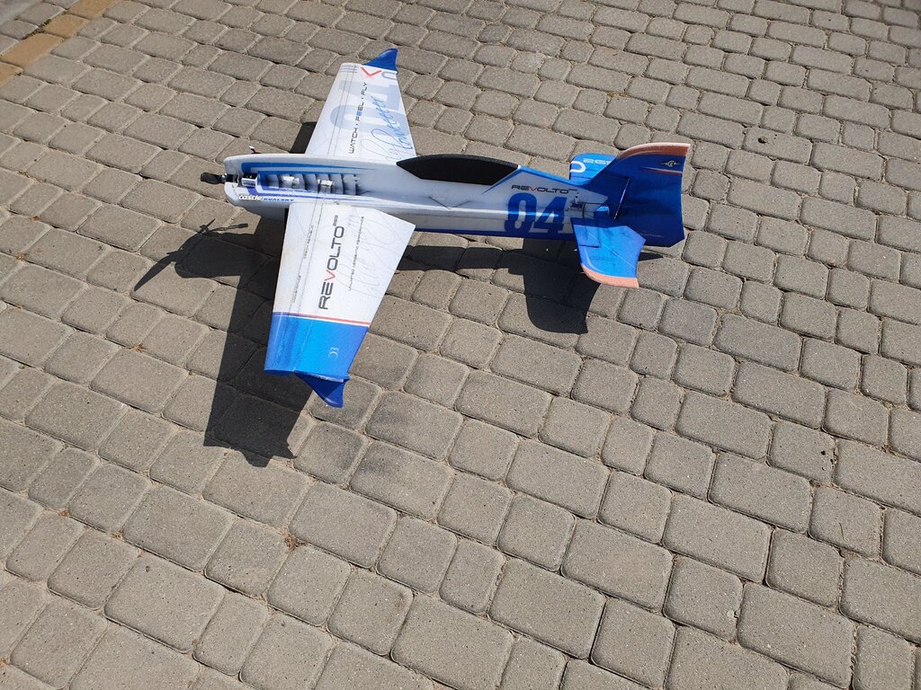

Miałem Acromastera , Extre 330 SC GB , Revolto rc factory. 1. Extra 330 SC GB -nie polecam, gruby kadłub przez co producent zaleca jeden słuszny napęd 3 s i śmigło 14 cali.. Mi ten model w ogóle nie podszedł ,model dość trudny i szybki a do tego mały. Przy rozpiętości 1m lipol 3s 2300 mah .W ogóle dziwny model moim zdaniem. Wykonanie super, zastosowane patenty duży plus. Model ładny, mały i drogi. Owszem makietowy ale jedynie w stosunku do modeli benzynowych firmy krill. 2. A najnowsza Extra 300LX - nie miałem ale filmy z lotów wyglądają spoko , ale cena kosmos.. W tej cenie masz tartak Extreme Flight 48` 3. Revolto Rc factory- modele szorstkie więc trochę inne wrażenia z lotu. Przy rozpiętości 1m lipol 1000mah 3s. Model zdecydowanie bardziej miękki , ale wystarczający. Nim się lata bardziej koło nogi i nie wymaga lotniska. Finalna cena mniejsza niż mpx, tą oszczedność warto przeznaczyć na lepsze serwa. Kupiłem następny model rc factory, który aktualnie kleję i do mpx raczej nie wrócę. Z mojej strony też mi ciężko je porównywać skoro to inne ligii. Samych rc factory jest dużo wersji jeśli chodzi o zasilanie. Dla mnie mpx to troche przerost formy na treścią. Ja jestem bardziej zadowolony z użytkowania rc factory. Są praktyczniejsze, i tańsze. Jak jesteś początkującym w tym segmencie to tylko rc factory. Zrobić model leciutko dobre serwa, nawet jak dokupisz dwa małe lipolki to taniej wyjdzie niż mpx. I cieszyć się życiem Jak coś to u mnie galerii można podpatrzeć, link na dole. -

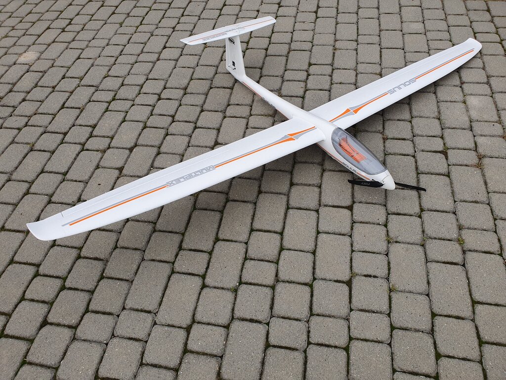

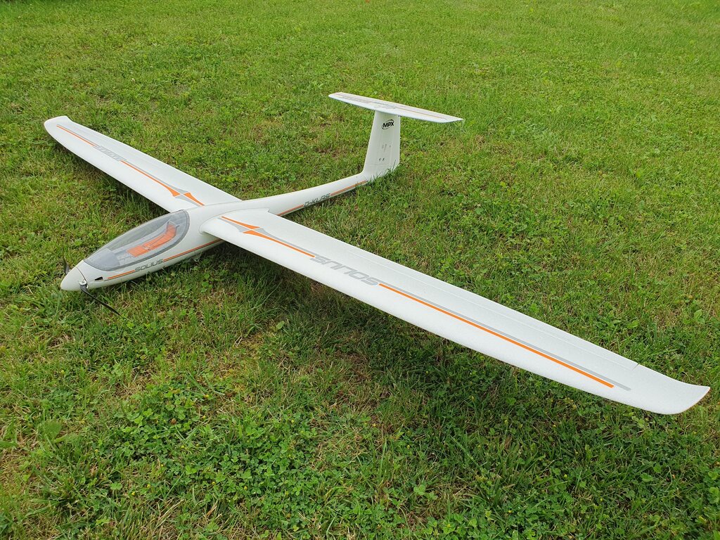

38. Solius Multiplex - motoszybowiec do rekreacyjnego latania. Kolejny model który daje dużo pozytywnych wrażeń i jest w miarę ładny. Sprawdza się w lekkiej akrobacji , ale na zboczu również. Wybacza nie fortunne lądowania poprzez automatyczne wypięcie się skrzydeł. No i ten gwizd powietrza..super - silnik Dualsky 2820C-800 kv -regulator Dualsky 65A -serwa Hitec hs 81 MG - lipol 2300 3s śmigło Foxy 13x7
