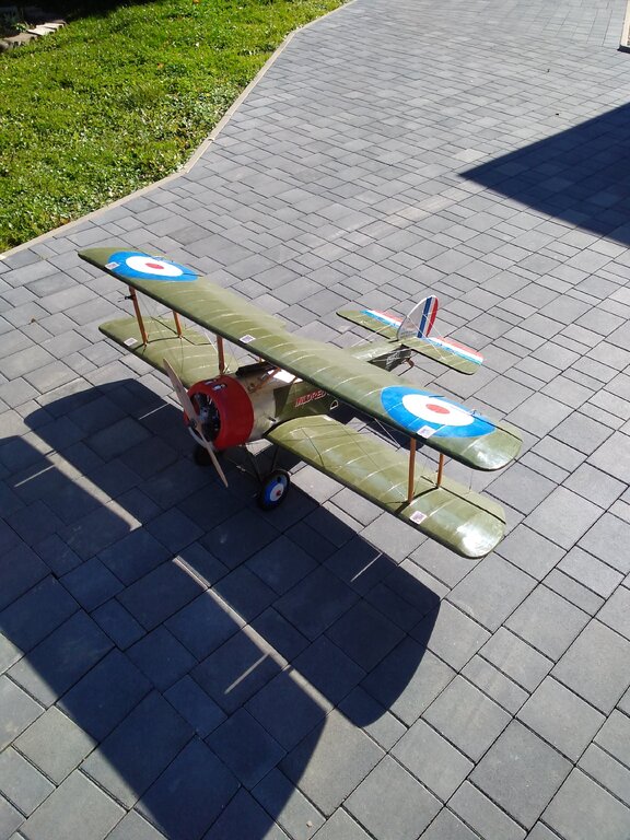

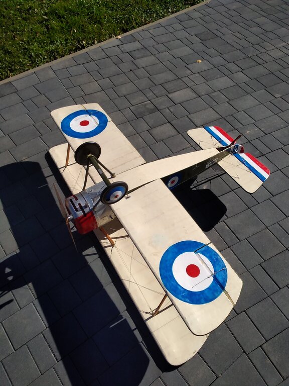

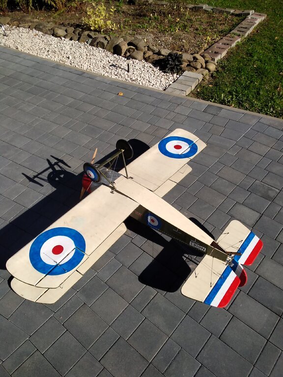

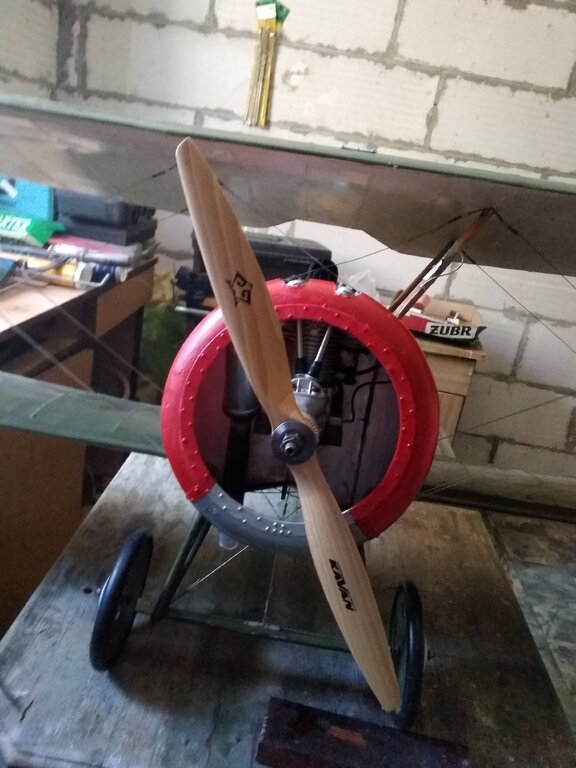

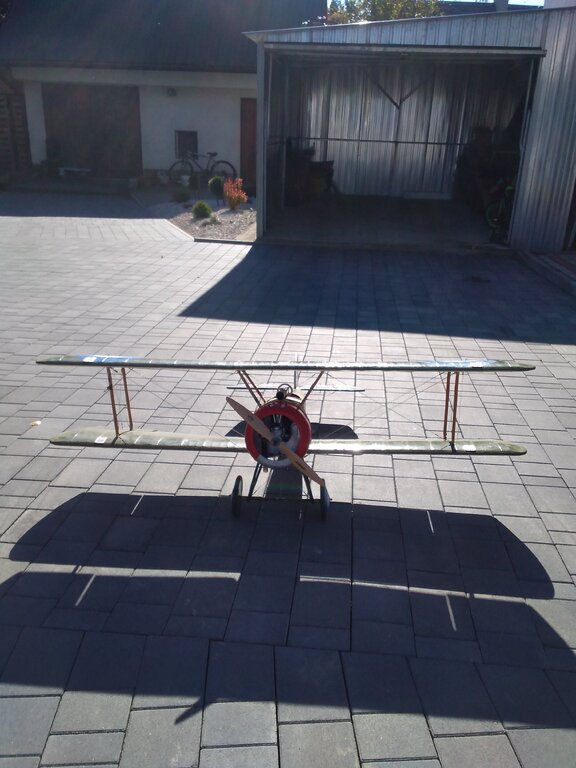

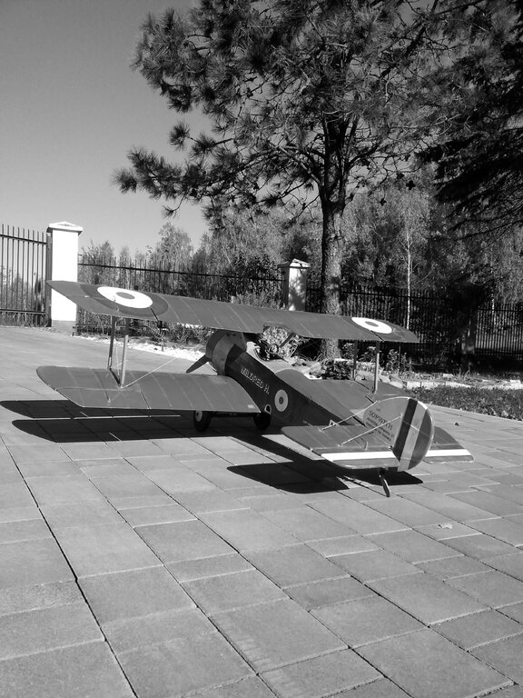

  5. Witam po dłuższej przerwie spowodowanej całkowitym brakiem czasu. Szczeniak dostał docelowe śmigło 14x6 15x5 nigdzie nie znalazłem Na tym etapie budowa wreszcie dobiegła końca😀 Bardzo bym chciał podziękować wszystkim za uwagę i porady oraz za zainteresowanie tematem. na koniec jeszcze przed oblotem mała sesja zdięciowa THE END
