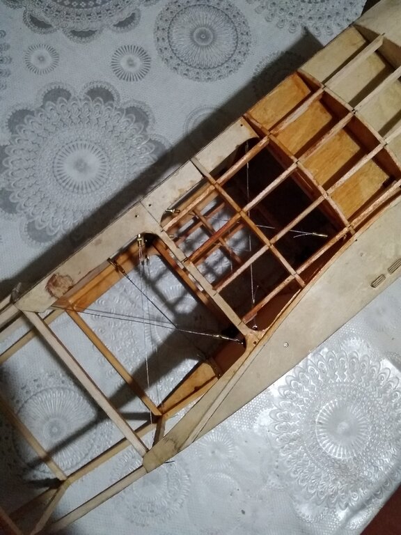

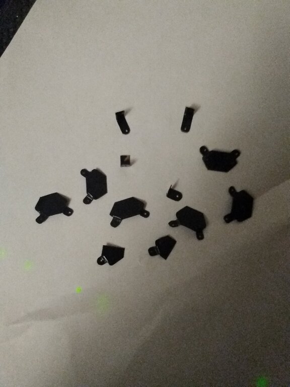

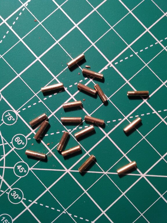

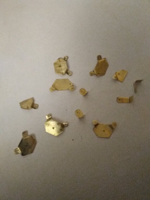

  1. Witam dzisiaj pod skalpel poszła linkologia? Na początek odrobina drobnicy Muszę przyznać że była to upierdliwa robota i trochę się nagimnastykowałem ale udało się ps Wojtek

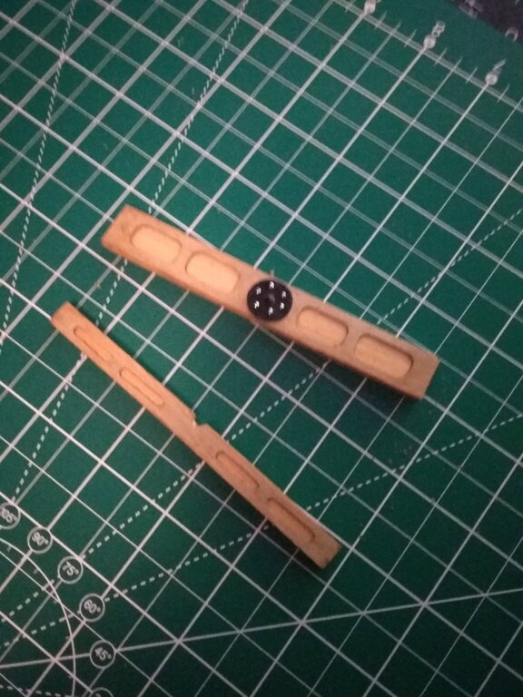

  3. Witam dzisiaj mało czasu ale doszło trochę drobnicy. Trochę się to upierdliwie robi ale taki urok modelarstwa?

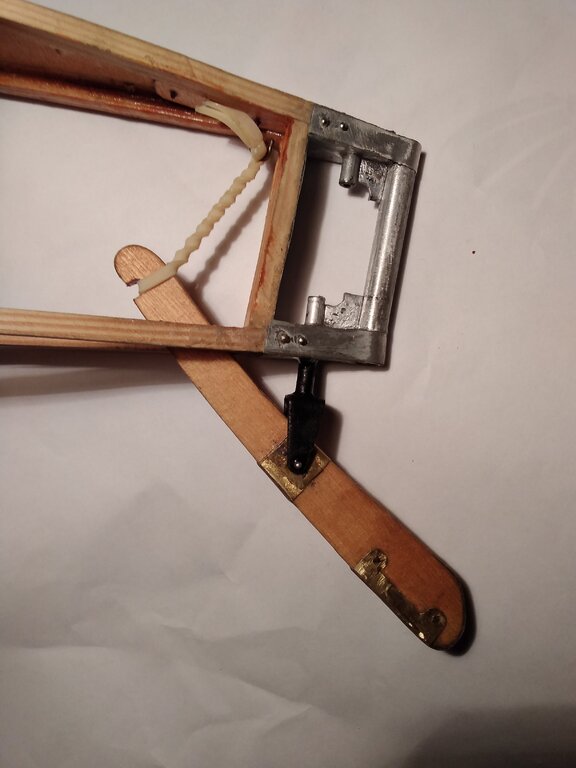

  4. Witam macie rację Panowie guma jest tak założona że wymienić ją można w dwie minuty ale sprężyna będzie lepsza. Jak znajdę odpowiednią to wymienię. Dzisiaj czasu bardzo mało to i postęp mizerny ale zawsze coś do przodu pozdrawiam Wojtek

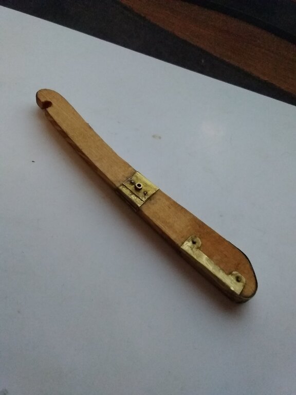

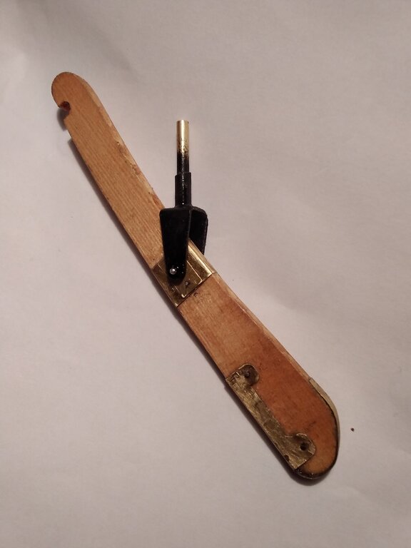

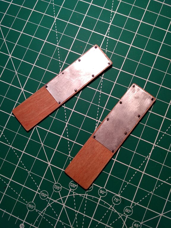

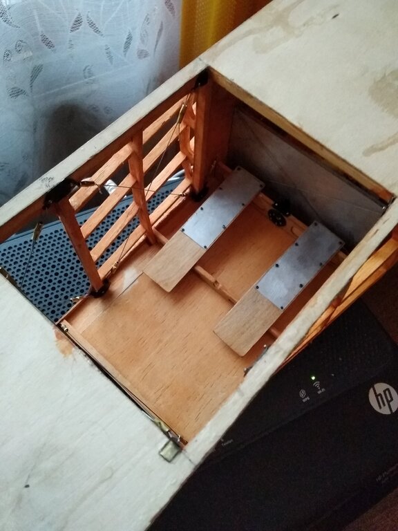

  5. Witam dzisiaj udało się dokończyć płozę? A tak prezentuje się na modelu ps

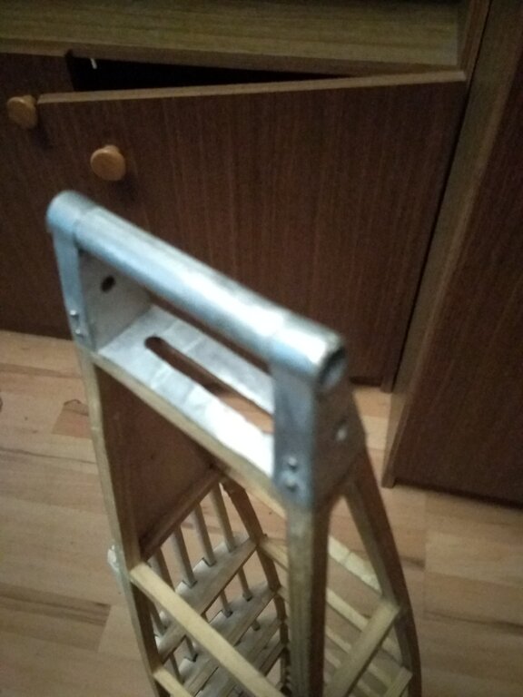

  6. Witam dzisiaj bardzo mało czasu na modelowanie ale udało się ulepić kawałek płozy ogonowej

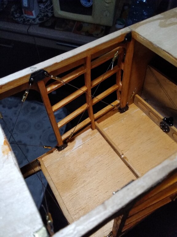

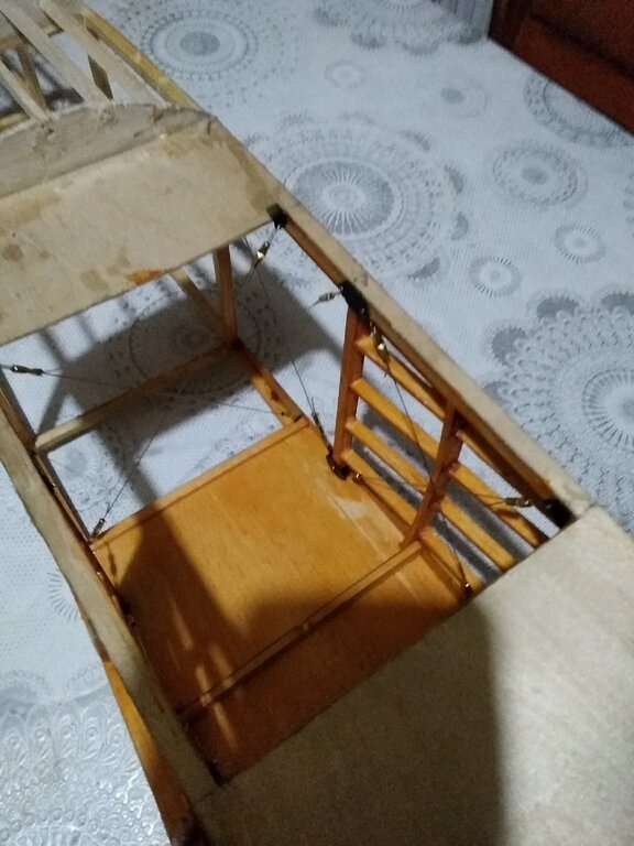

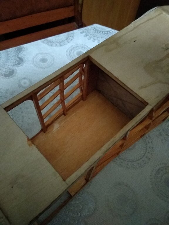

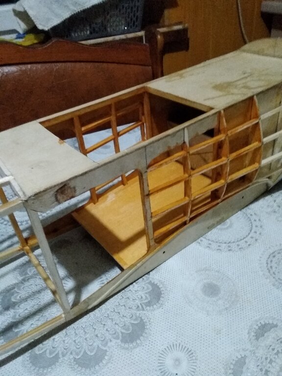

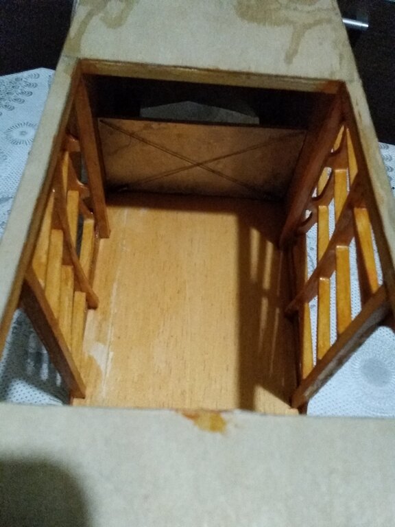

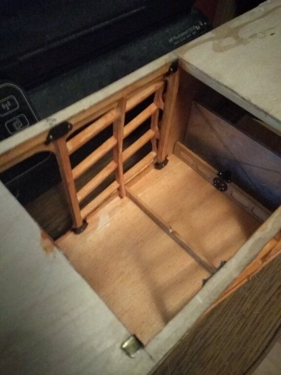

  7. Witam dzisiaj udało się zabejcować kadłub i wstawić podłogę? Niestety wolne się skończyło a ja będę miał mniej czasu na modelowanie?

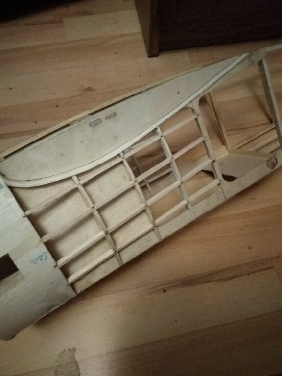

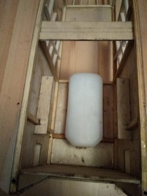

  8. Witam tak właśnie w oryginale było, właśnie Patryk wykrakałeś wolne w środę się już kończy ale jakby co to 1/4 modelu już za mną? Dzisiaj zamontowałem uchwyty półki serw oraz mocowanie zbiornika Nie wiem czy silnik nie będzie się zalewał bo środek zbiornika wypada centymetr nad osią gaźnika niestety inaczej nie mogę zrobić bo klamoty nie wejdą

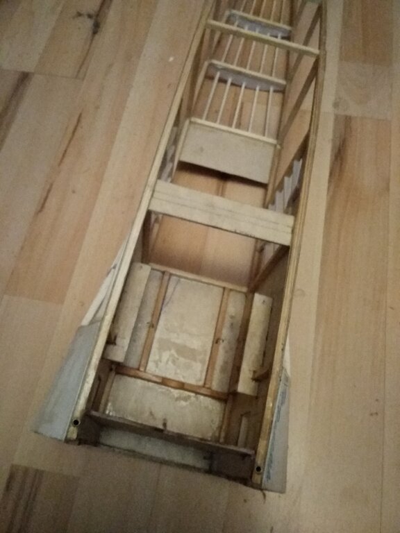

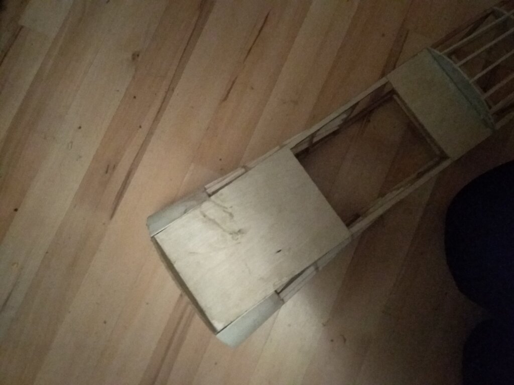

  9. Witam dzisiaj porobiłem troszeczkę przy dupci?

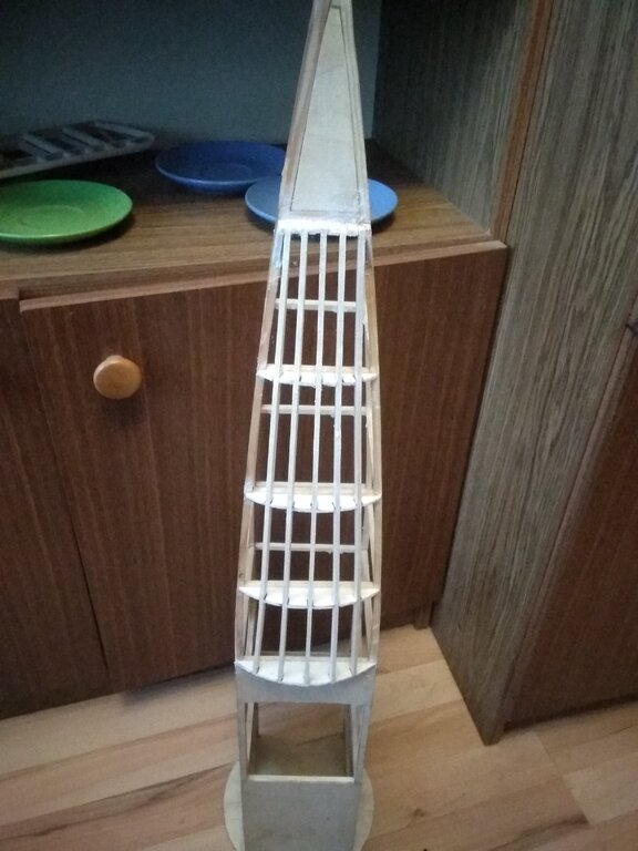

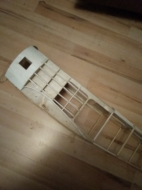

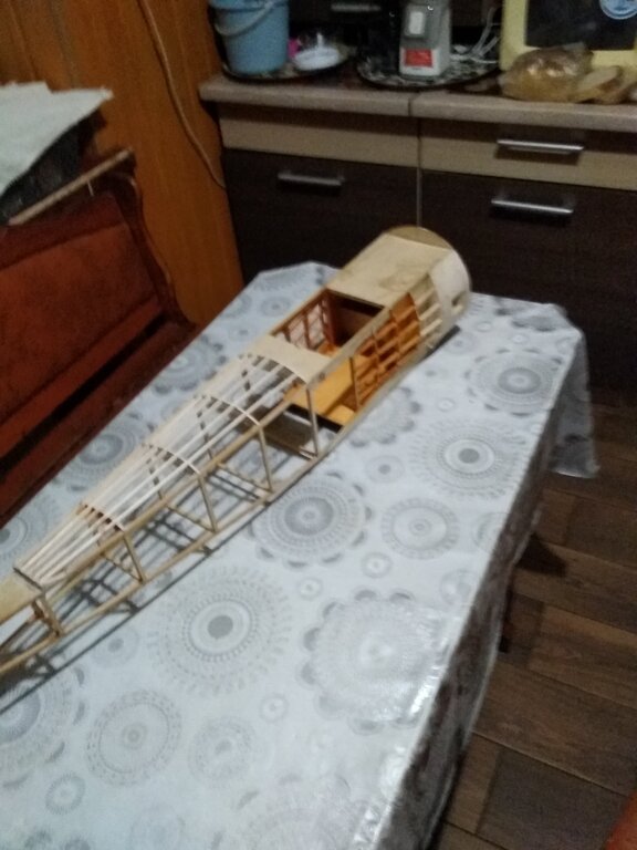

  10. Witam dzisiaj popracowałem nad kadłubem pomału nabiera pupowatych kształtów

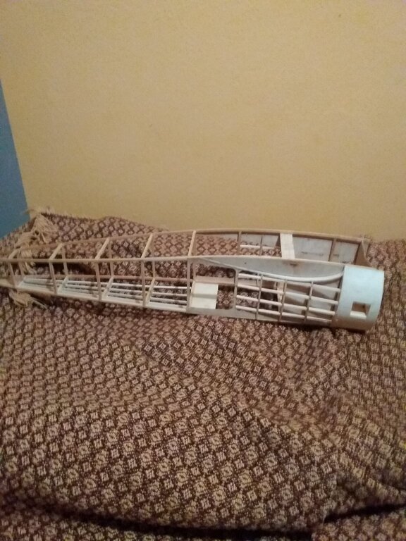

  11. Dzisiaj udało się jeszcze tyle ulepić przy kadłubie?

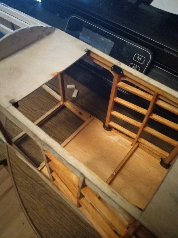

  15. Faktycznie troszkę zaszalałem i kawałek roboty odwaliłem reszta już pewnie nie pójdzie tak gładko zwłaszcza że będę makietował. Dzisiaj zająłem się napędem lotek wszystko będzie na linkach. Wszystkie lotki będzie napędzać 14kg serwo umieszczone centralnie w kadłubie?

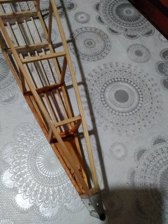

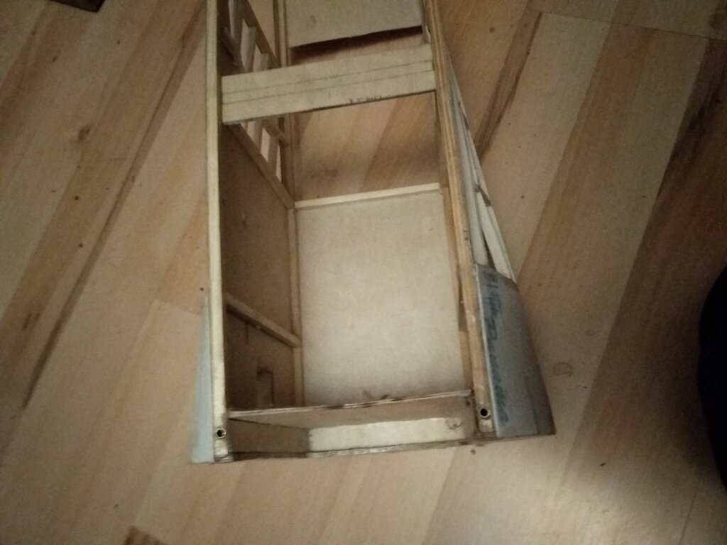

  24. Witam udało się skleić kadłub kratownica to listwy sosnowe 5x5 i jeszcze fota motorka jaki będzie w modelu siedział?
