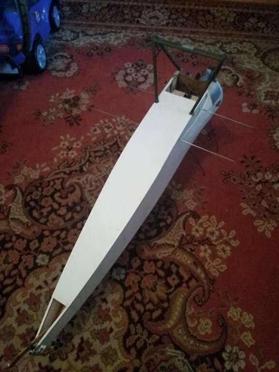

  13. Witam szanownych Panów po dłuższej przerwie, myślę że teraz wrócę do budowy? Jak na dzisiejszy stan namalowałem oznakowania

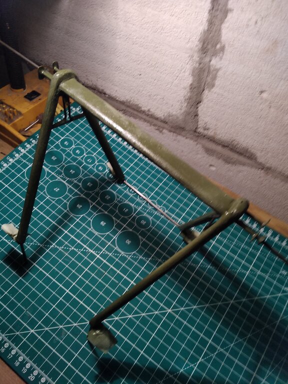

  14. Witam pomału ulepiłem sobie koła?

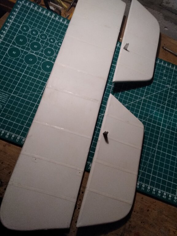

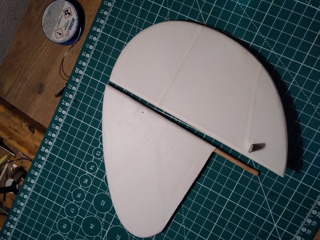

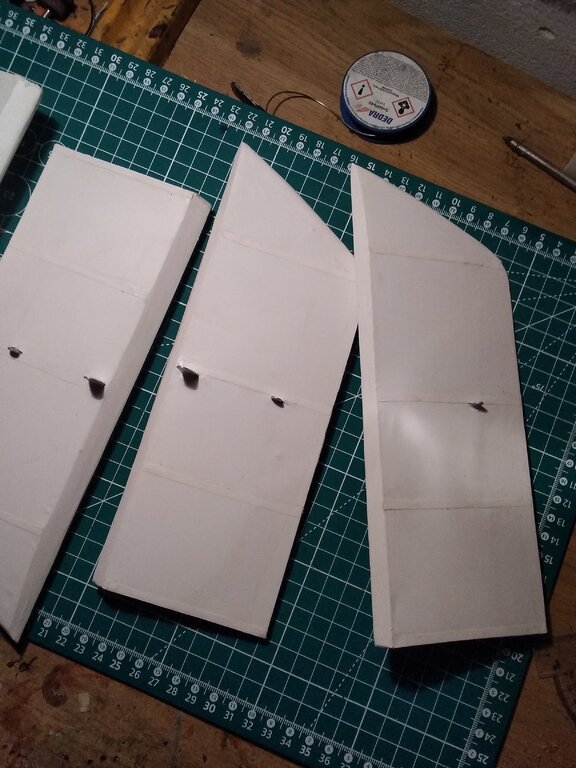

  15. Witam dzisiaj wkleiłem lotki?

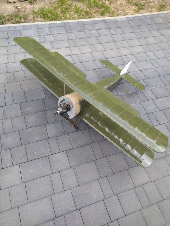

  16. Witam ostatnio mam bardzo mało czasu na modelowanie niestety muszę przyhamować z budową? Udało się trochę pomalować szczeniaka, odrobinkę karkołomne zadanie bo malowałem aerografem

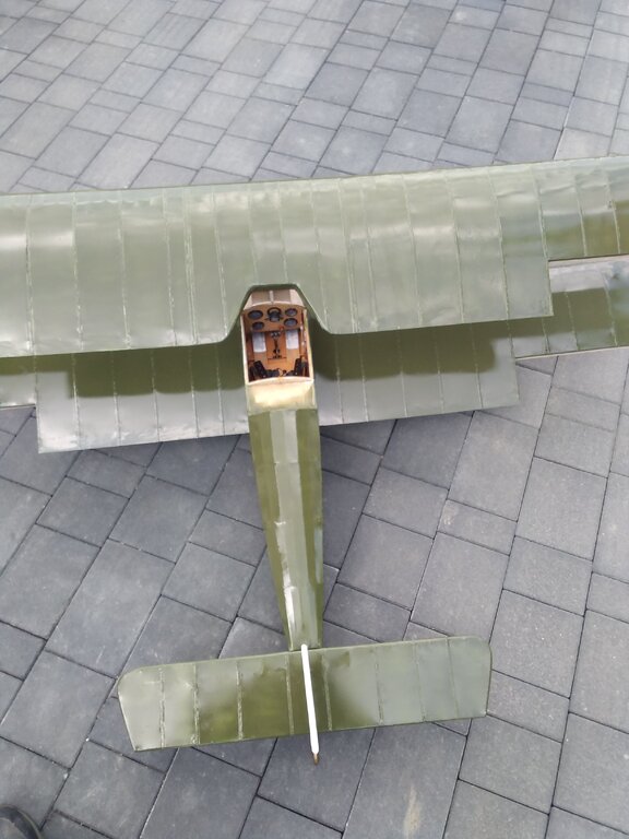

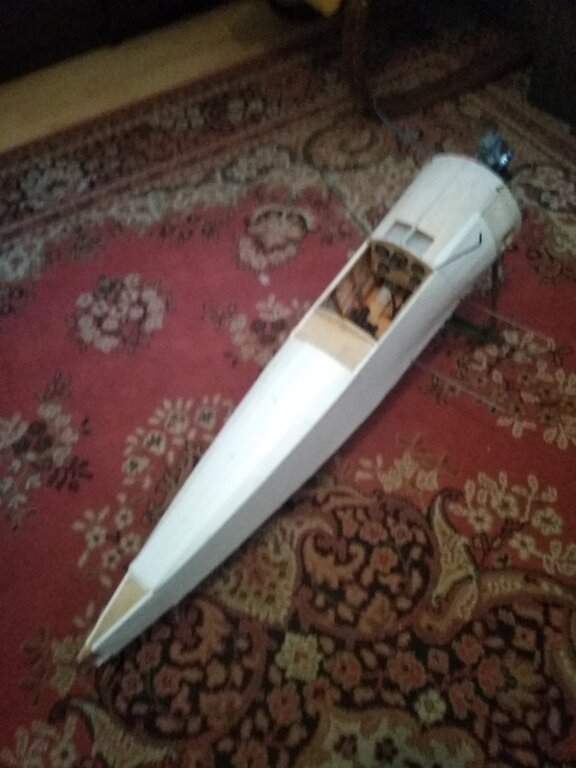

  17. Witam dzisiaj wykonałem imitację szwów bocznych kadłuba? Na tym etapie budowy model jest gotowy do malowania

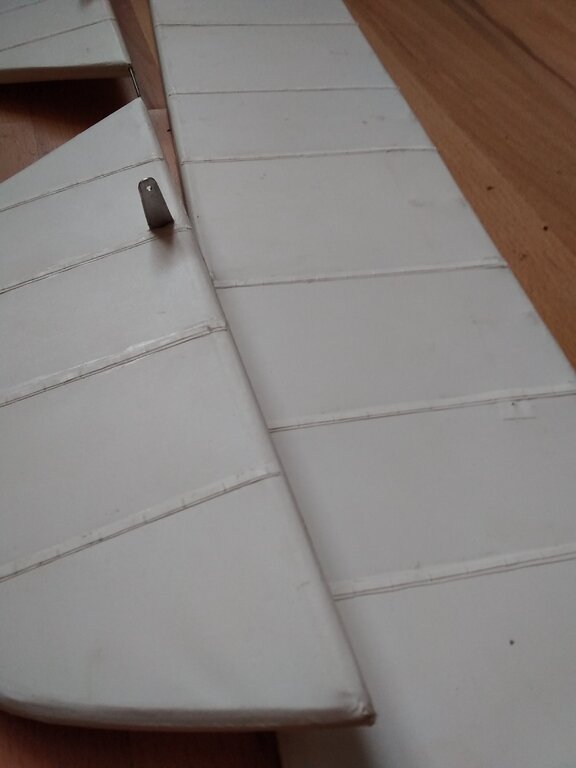

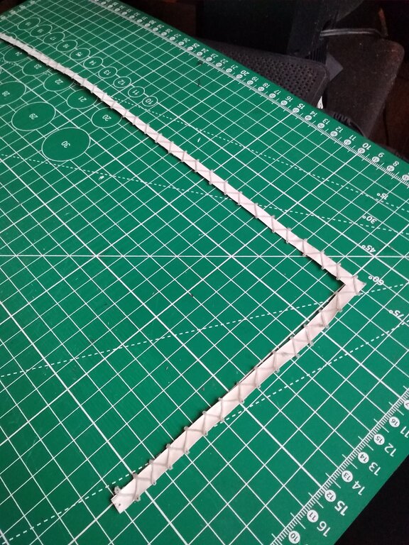

  18. Witam reszcie się udało wykonać imitację szwów? Szwy wyszły dość zgrabnie i delikatnie, podobno w oryginale były one co 8cm co daje w mojej skali 1 cm

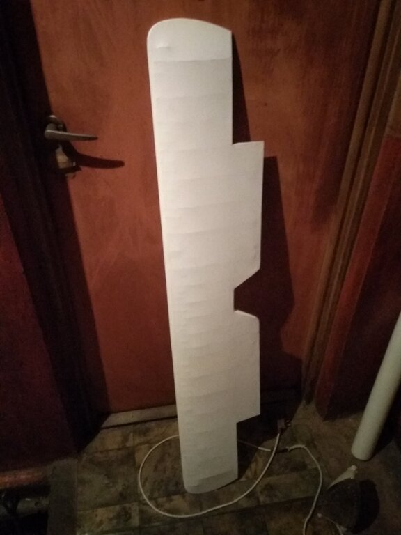

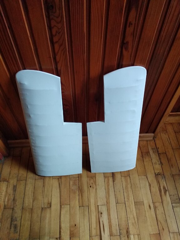

  19. Jedna z dwu satyswakcji. Pierwsza ta o której piszesz a druga to ta że się podoba na forum? Kawałek po kawałku detal do detalu i coś zaczyna to przypominać. Dzisiaj miałem trochę wolnego to i udało się zmordować skrzydła ?

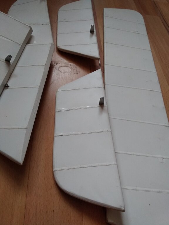

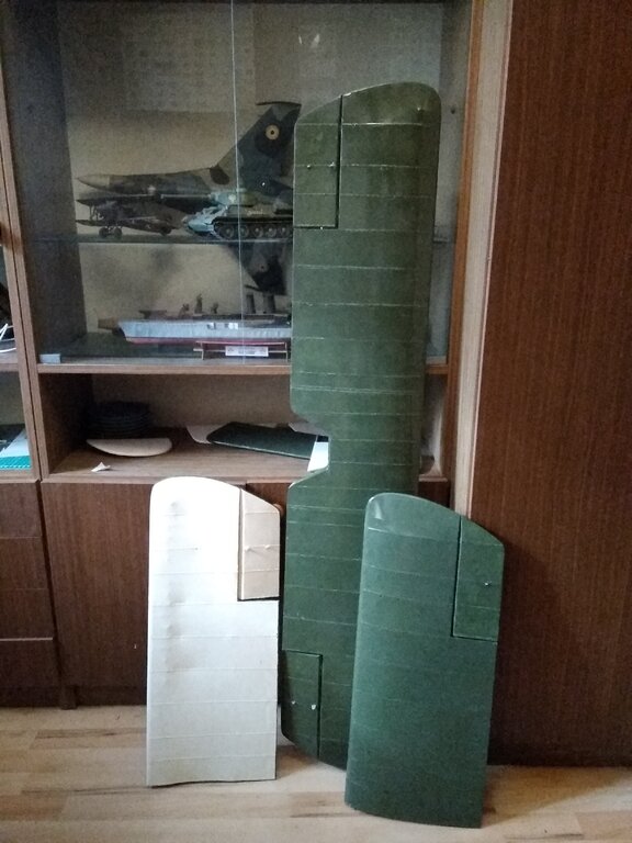

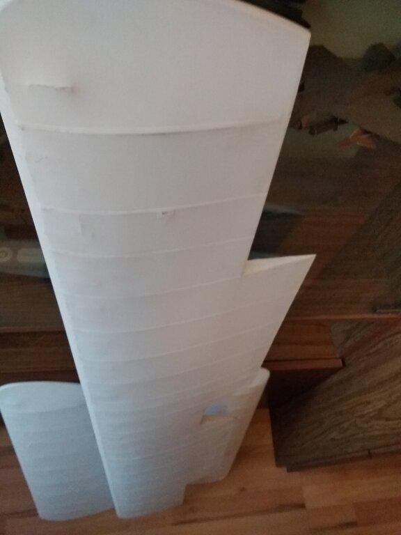

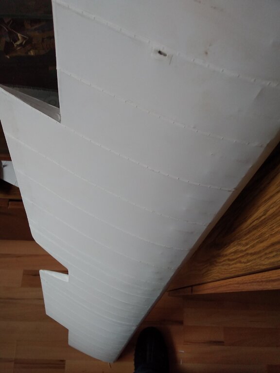

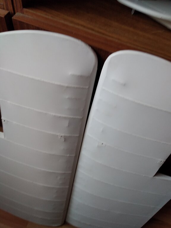

  20. Witam dzisiaj powalczyłem trochę z imitacją szwów tak to się prezentuje w stanie surowym? Upierdliwa robota i strasznie pracochłonna zwłaszcza skrzydła

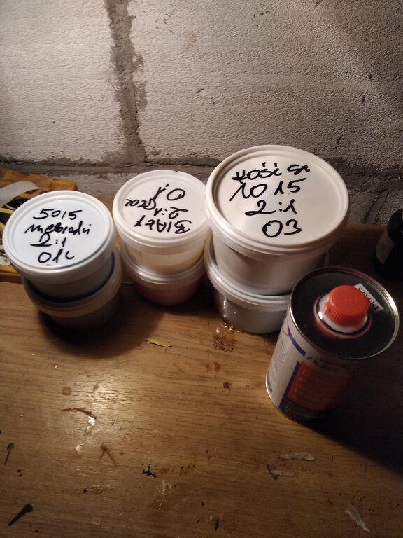

  21. Jest to samochodowy lakier akrylowy, byłem w mieszalni lakierów i mi zrobili. Dlatego samochodowy bo dobrze trzyma i co najważniejsze jest odporny na paliwo modelarskie. Dzisiaj udało się wkleić podwozie i okryć folią kadłub. Było troszkę nerwowo ale dałem rady?

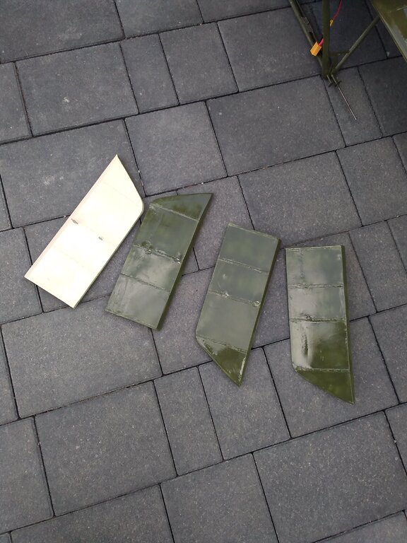

  22. Witam dzisiaj dotarły do mnie kolorki do szczeniaka? Pomalowałem podwozie muszę na tym etapie budowy przytwierdzić go do kadłuba ps Wojtek

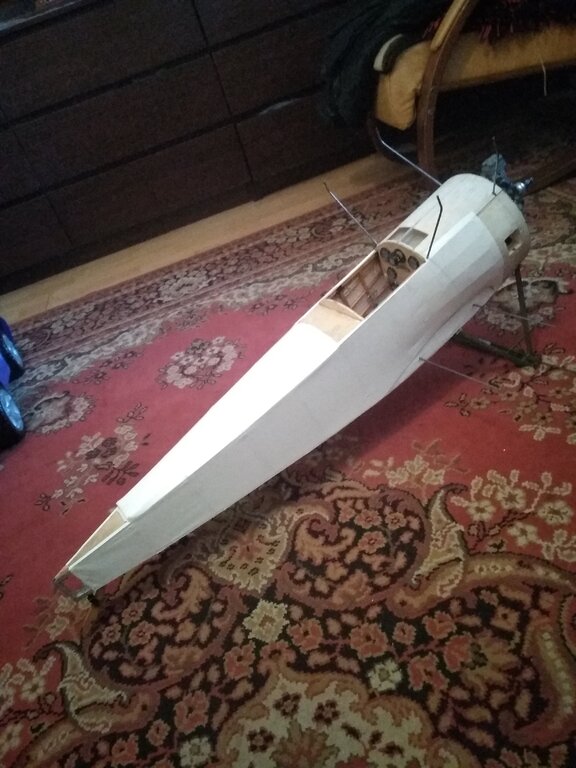

  23. Witam kolejny etap oklejania za mną?

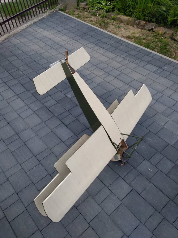

  24. Kolejne skrzydła?

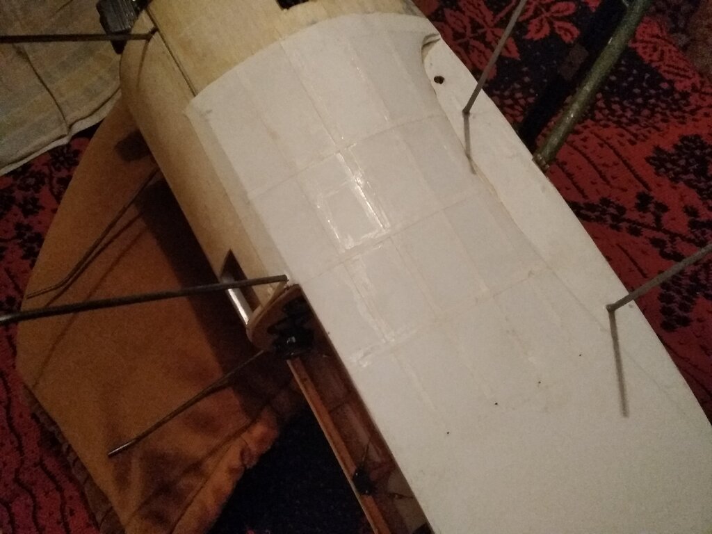

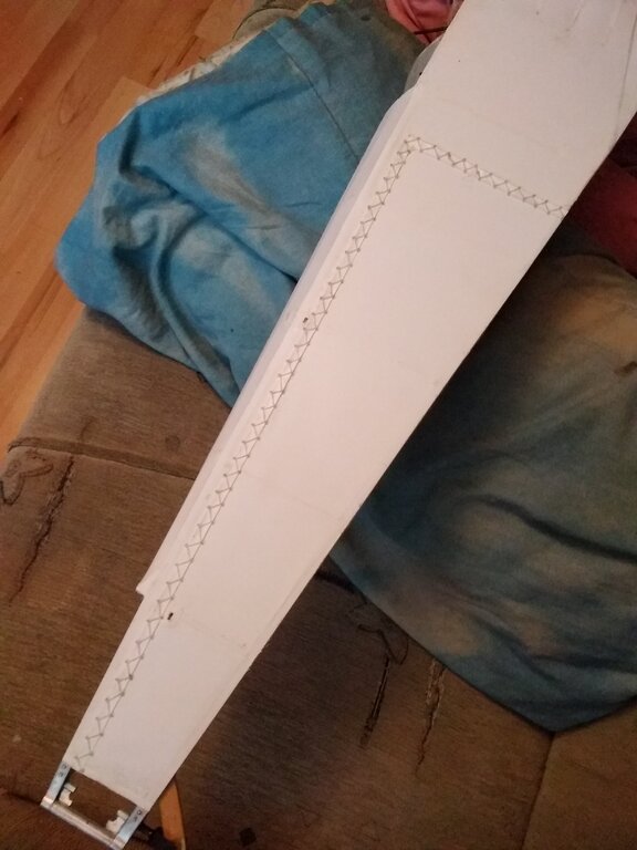

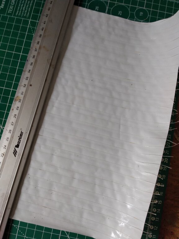

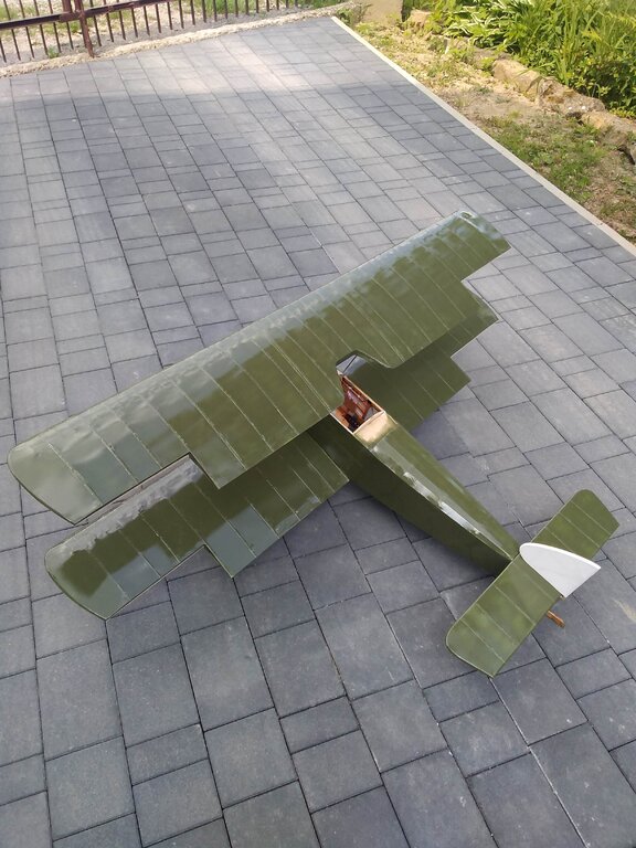

  25. Witam dzisiaj przyjemniejsza część klejenia czyli obklejanie.Na pierwszy plan poszedł górny płat. Zdecydowałem się na oratex tani on niestety nie jest?
