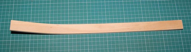

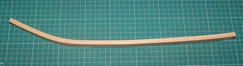

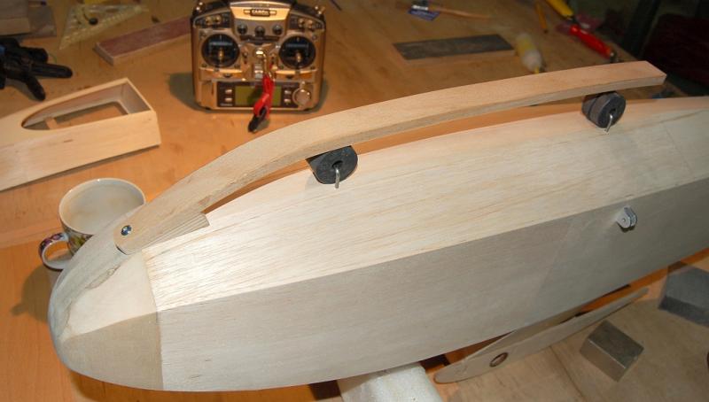

Czas na płozę. Z deski o grubości ok. 2,5 cm wyciąłem szablon, w którym płoza zostanie uformowana. Materiał można użyć różny. Ja miałem akurat pod ręką fornir bukowy i z niego postanowiłem wykonać ten element. Przyciąłem 10 pasków o odpowiedniej długości i na próbę postanowiłem je skleić klejem poliuretanowym, nisko pieniącym do drewna - Soudal. W zasadzie powinno to się robić żywicą, dając między warstwami forniru, przekładki z włókna szklanego, albo jeszcze lepiej – węglowe. Ale po rozformowaniu okazało się, że moja płoza jest bardzo mocna i w dodatku elastyczna. Nie będę więc już jej zmieniał, w końcu wykonana jest w technologii retro, tak jak tego wymaga model. I przymiarka gotowej płozy do kadłuba. Na razie nie ma jeszcze zrobionego mocowania do amortyzatora gumowego. I w zasadzie kadłub i usterzenie mam prawie gotowe. Zastanawiam się czy nie wylaminować kadłuba cienką tkaniną szklaną i później pomalować. Ale muszę to jeszcze przemyśleć. Tymczasem kontynuuję prace nad rozrysowaniem skrzydeł. Coś już tam powstało, ale do końca jeszcze daleko.

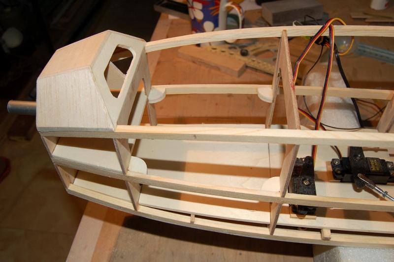

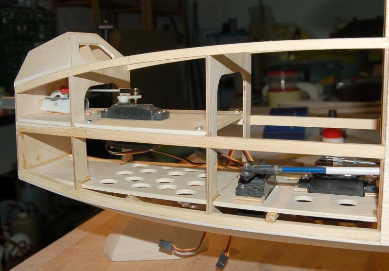

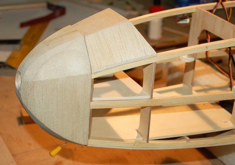

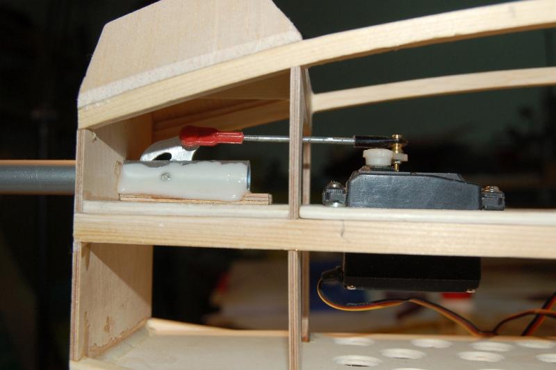

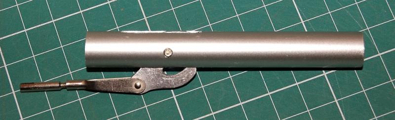

Po dłuższej przerwie spowodowanej brakiem czasu, ciąg dalszy realcji: Wykonałem zaczep do holu oraz półkę, na której będzie mocowany. Doszła też demontowalna półka pod serwo sterujące hakiem. Będzie również na niej umieszczony odbiornik. Pod spodem, w samym przodzie, znajdzie się pakiet zasilający. Model ma krótki dziób i trzeba co się da pchać do przodu. Z tego też względu półka z serwem od haka musi być montowana na wkręty. Aby możliwe było prawidłowe wklejenie haka, trzeba przynajmniej przymierzyć nos modelu, który właśnie z grubsza obrobiłem. I gotowy hak z napędem: Teraz można będzie pokryć przednią część kadłuba i przymierzyć się do płozy i jej mocowania. Amortyzatory płozy wykonałem z jakichś podkładek gumowych, które miały o wiele za dużą średnicę i były za wąskie. Stoczyłem je przy pomocy wiertarki i papieru ściernego do odpowiednich wymiarów. Ze względu na szerokość trzeba je dać podwójnie. Być może, przed montażem je skleję razem, choć to nie wydaje się konieczne. Sposób mocowania do kadłuba pokazany jest na poniższych zdjęciach. Pręty wygięte w kształcie U będą wklejone w uprzednio przygotowane wzmocnienia w kadłubie. Sposób mocowania do płozy pokażę później na zdjęciach.

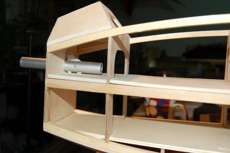

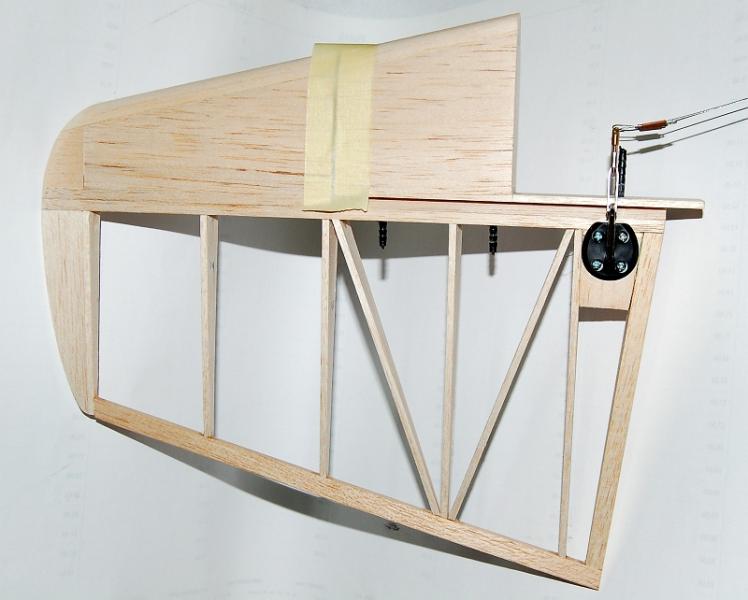

Trochę rzeźbienia w duralu 2 mm i powstały elementy mocowania zastrzałów. Tego wcześniej nie rozrysowałem i okazało się, że trzeba nieco zmodyfikować wręgę, do której okucie jest mocowane, co też zostało uczynione. Napęd steru wysokości wykonałem tak, aby nie było problemów z jego podłączaniem w gotowym modelu. Wykorzystałem duży snap kulowy z otworem 3 mm w sworzniu. Ponieważ snap nie jest w żaden inny sposób zabezpieczany na dźwigni (pręt stalowy 3 mm), bowden musi być dostatecznie sztywny. Na zdjęciach widać dodatkowe jego podparcie. Aby zwiększyć sztywność w końcowej części, pręt łączący snap z bowdenem ma długość ok. 10 cm i jest głęboko wklejony w jego ruchomą część. Gwint na dźwigni jest zbędny, powstał wcześniej bo miało być inne mocowanie, ale uznałem, że mogą być problemy z podłączaniem napędu ze względu na bardzo ograniczony dostęp. Napędy w ogonie porobione i można zacząć zamykać boki. Powstała też kabinka. Otwór na linkę napędu steru kierunku wycinam korzystając z wcześniej przygotowanego szablonu. Przed położeniem pokrycia można dokładnie domierzyć i wytrasować miejsce przejścia linki. Przednią część pokryję po rozplanowaniu wyposażenia i zamocowaniu haka do holowania.

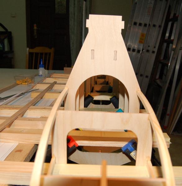

Ster wysokości będzie napędzany poprzez gruby bowden umieszczony w otworach wręg, które zostały wytrasowane w dokumentacji. Bowden ładnie wszedł na swoje miejsce i wszystko pasuje. Do kierunku zastosuję napęd pul-pul linką o średnicy ok. 0,6 mm. Planuję użyć serw wielkości standard. Ponieważ szybowiec, pomimo sporej wielkości, powinien latać wolno i majestatycznie na tym profilu, to też nie ma specjalnych wymagań co do siły serw i sądzę, że ok. 4 kg/cm wystarczy. A to zapewnia już dobre serwo standardowe przy zasilaniu 6V. Rozrysowałem usterzenie i biorę się za jego budowę: i pierwsza przymiarka: Jeszcze jeden element dobudowany i można przymierzać wraz z napędem sk:
Wręgi są ze sklejki 3 mm. Te "konkretne" to sklejka 4 mm. Pokrycie to balsa 2,5. Mam na uwadze ciężar ogona. W zasadzie wręgi są projektowane z balsosklejki i takie będą w przyszłości. Gdyby miały zostać ze sklejki, to można je mocniej wyażurować. To jest tylko prototyp robiony miedzy innymi po to, aby organoleptycznie sprawdzić jak to wyszło i co można poprawić.

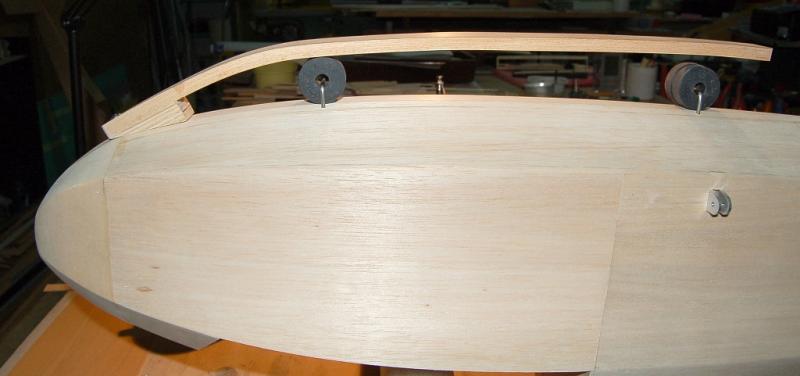

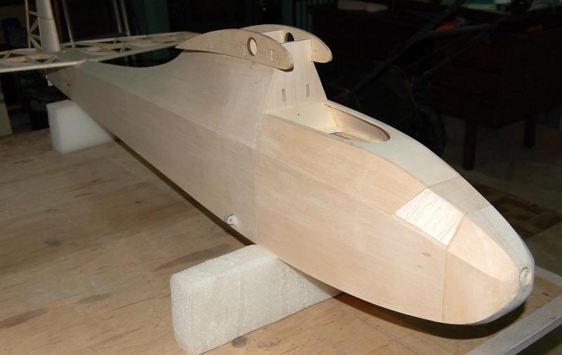

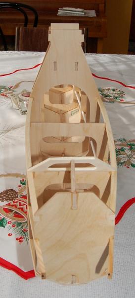

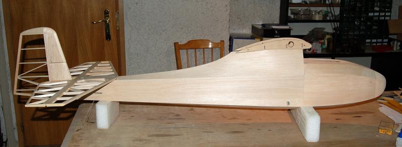

Teraz najgorszy etap prac przy poszyciu. Będę krył górę. Na jedną stronę staram się położyć poszycie w jednym kawałku. Ze względu na krzywiznę występująca w tym miejscu będzie to trudne do wykonania w pojedynkę. Po prostu, niektóre fragmenty można docisnąć jedynie rękami, bo nie ma jak uchwycić ściskami, a szpilki tego nie utrzymają. Po wielokrotnych przymiarkach wyciętej formatki balsy, będę dociskał newralgiczne miejsca ręką i równocześnie kleił ca. Uff, nawet nieźle to poszło ale zajęło sporo czasu. Poniżej efekty: Wykonałem półkę pod serwa do usterzenia i oto przymiarka:

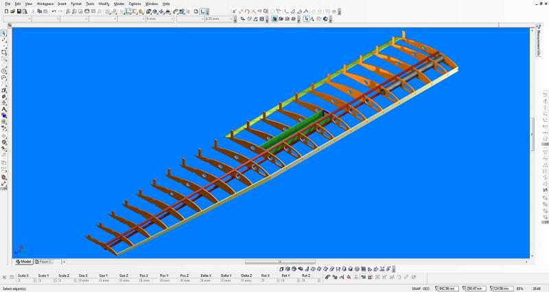

Witam, Szybowiec ten zawsze mi się podobał. Zainspirowany działaniami Piotra na stronie http://www.forum.aer....php?f=57&t=582 i korzystając z planu w formacie PDF, który zamieścił w opisie swojej budowy, postanowiłem rozpocząć pracę nad modelem. Od kilku lat interesują mnie w zasadzie wyłącznie duże modele, toteż mój GB będzie miał 348 cm rozpiętości, a jeśli konstrukcja się sprawdzi to będzie docelowo przeprojektowany na skalę 1:3. Aby nie było tak prosto, postanowiłem w oparciu o plik PDF narysować dokumentację wykonawczą w programie TC DeLuxe 15. W zasadzie ma to być szkic wykonawczy z rozrysowanym wszystkimi istotnymi elementami, aby można je było wyciąć laserem. Dokumentacja tworzy się, a ja równocześnie sprawdzam to co narysowałem, wycinając na razie ręcznie i składając powoli model. Prace zacząłem od kadłuba. Konstrukcja jest nieco inna niż we wspomnianym planie PDF. Dołożyłem podłużnice i zmieniłem wiele szczegółów. Jak to wygląda obecnie można zobaczyć na poniższych zdjęciach. Wkrótce dalszy ciąg relacji.
