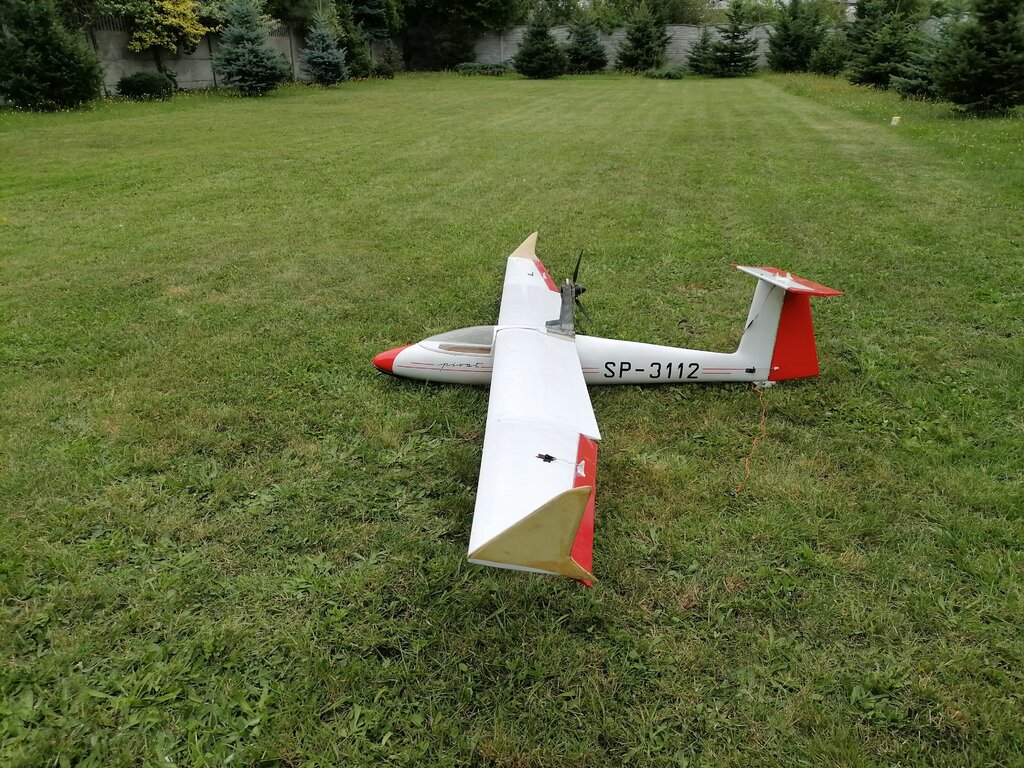

@lataczAkurat z wagą nie było kłopotu bo balast odjąłem. Ale masz rację, musi być pewien zapas mocy. Tu akurat chciałem taki doraźny test zrobić na urlopie... Ja też zaczynałem na szczotce i pakiecie niklowym. To wtedy nie było miejsca na fuszerkę. W sumie wymuszało to dobrą aerodynamikę i konstrukcję modelu. Teraz takiego kloca oblatywałem: -

Epilog. Ostatecznie zrezygnowałem z zarzynania silnika podwójnym napięciem. Okazało się, że miałem większe śmigło i takie założyłem (z 10x6 na 12x6). To oczywiście też przeciążyło silnik, ale nie niszcząco i prawdopodobnie pomogło w starcie. Aku dałem równolegle, co zwiększyło wydajność prądową. Model wystartował, doraźnie do oblotu wystarczyło. -

Dzięki. Za tydzień będą kolejne próby. Po oblocie. Ostatecznie z uwagi na deficyt mocy (o czym pisałem też w dziale "silniki") przerobiłem wieżyczkę na ciągnącą z zadarcie napędu do góry i przed środkiem ciężkości. Model poleciał, ale przydało by się więcej mocy. Poza tym, chyba jednak dam napęd na nos. Jedyna zaleta wieży to brak uszkodzeń napędu przy nieudanym lądowaniu. I jeszcze krótki film z oblotu:
Takie pytanie. Mam silnik przewidziany do max pakietów 4s. Redox 2000/1250 Latam na 3s, ale chciałem mu podpiąć pakiet 6s i odp regulator. Po prostu podwoić pakiet. Oczywiście na max nie polatam za długo, ale przecież nie muszę na pełnym gazie prawda? Czy jeśli ograniczę sobie manetkę gazu, to da radę latać i nie spalić silnika? Jak myślicie?
Dzięki za odpowiedzi. Generalnie zdaję sobie sprawę, że to tak średnio wygląda, ale mój ojciec, główny wykonawca, nalegał na wieżyczkę. Sam miałem już wersję z silnikiem w dziobie i było ok. I teraz kwestia przesunięcia wieżyczki do tyłu, zrobiłem to celowo, właśnie dla mniejszego momentu pochylającego. Oś śmigła (ciągu) przebiega bliżej środka ciężkości (albo środka parcia?) przy skłonie. Przynajmniej ja tak to oceniam. Coś jak Sky Surfer. Przy wieżyczce w środku ciężkości skłon (ani zadarcie) nie ma sensu. Pierwsze próby już były, ale muszę zwiększyć ciąg zestawu napędowego. Właśnie, obawiam się tych rekcji po dodaniu gazu... Jeszcze widziałem na zachodnich portalach więżyczki przed SC. Wykonane jako ciągnące z zadarciem w górę. Wygląd to już w ogóle dziwaczny, ale zadarcie napędu wtedy "pomaga" sile nośnej.
Mam takiego Pirata. Rozpiętość 3m. Ma silnik na wieży z silnikiem pchającym. Czy "skłon" silnika tu jest zasadny? Dałem lekki pochył silnika by zminimalizować moment pochylający, tylko zastanawiam się czy nie tracę w ten sposób sporo ciągu?
