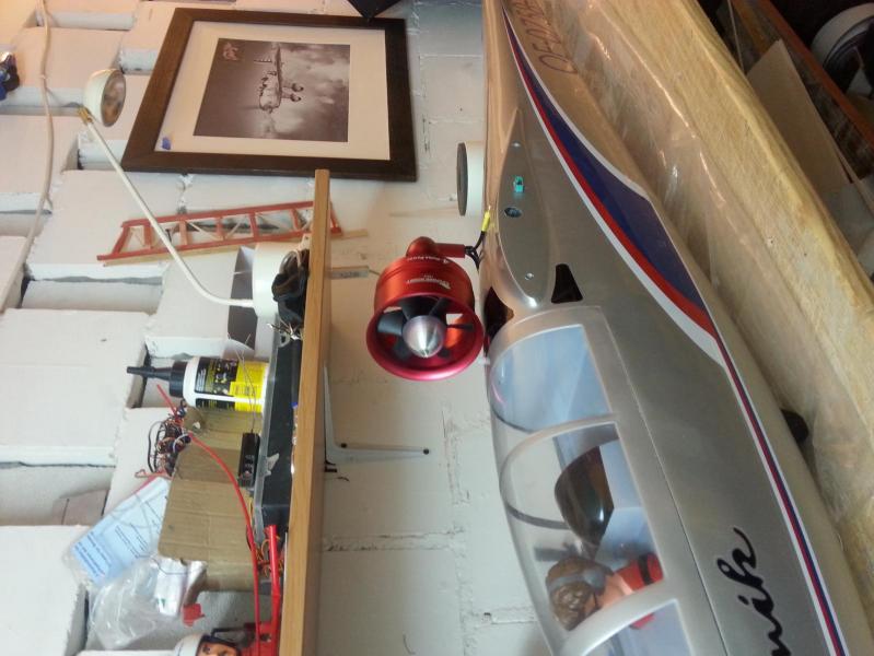

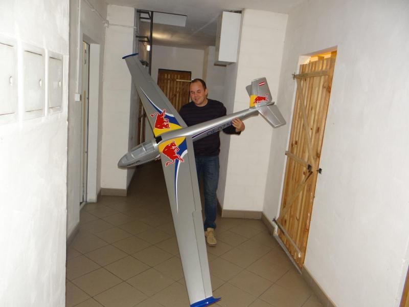

  3. zamocowałem napęd EDF bardzo łatwy demontaż i pozostaje klasyczny szybowiec do holowania -teraz oczekiwanie na odpowiednią pogode i oblot

  6. ja bedziesz przypinał skrzydła do kadłuba i co to za metalowe bolce
  7. do przewiniecia lub do kosza to jest urok tych silników są delikatne
  8. była wyprzedaż w MODELEMAX i ostatnią podjołem ,jak masz możliwości HOBBYKING -Mercury Alloy 90 EDF cena 163 EU ciąg na 6s 3500 g ,a na 8 s 4500g regulator zalecają 125A jest wydajniejsza od mojej i lżejsza a i KV 1900\ v .Moja z LEOPARD ma 6 łopatek a Mercury 8 łopatek i tu chyba jest ta wydajność w ciągu turbiny [na youtube znajdziesz filmy z testami tych turbin]
  9. mam 5000 mah 6 s 40\80 C FOXY tyle jest na maxa do tej turbiny przewidziane 6s
  10. po analizie filmu podpietego przez horn3t Krzyśka i konsultacjach z poznańskimi kolegami od silników odrzutowych zapadła decyzja i zakup turbiny EDF 90 [ciąg dziś sprawdzony na 6s 3,1 kg ] turbina firmy Leopardhobby
  11. film jest zajebisty kusi nawet napęd EDF systems tylko nie mam pojęcia gdzie zakupić w kraju -korci mnie naped inny ,ta wieża z nastika z silnikiem EMax GT3526\04 chyba da rade na 4s
  12. ja mam Blanika SebArt 3,30 i około 5,3 kg a hole to jak Bartek wróci i pogoda bedzie odpowiednia w Pile na lotnisku
  13. Krzysiek zastanawiam się czy warto zastosować to w Blaniku ,gdzie na wieży bedzie około 300 gram i na ile to wpłynie na stateczność modelu środki masy się poprzesuwają
  14. ponawiam zapytanie
  15. prosze o podpowiedz jakie kąty silnika w takim napędzie szybowca
