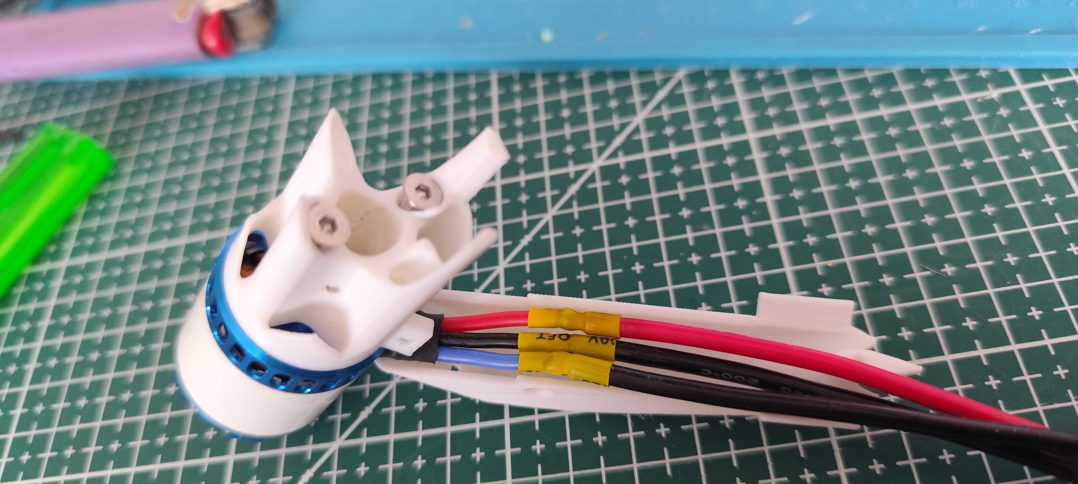

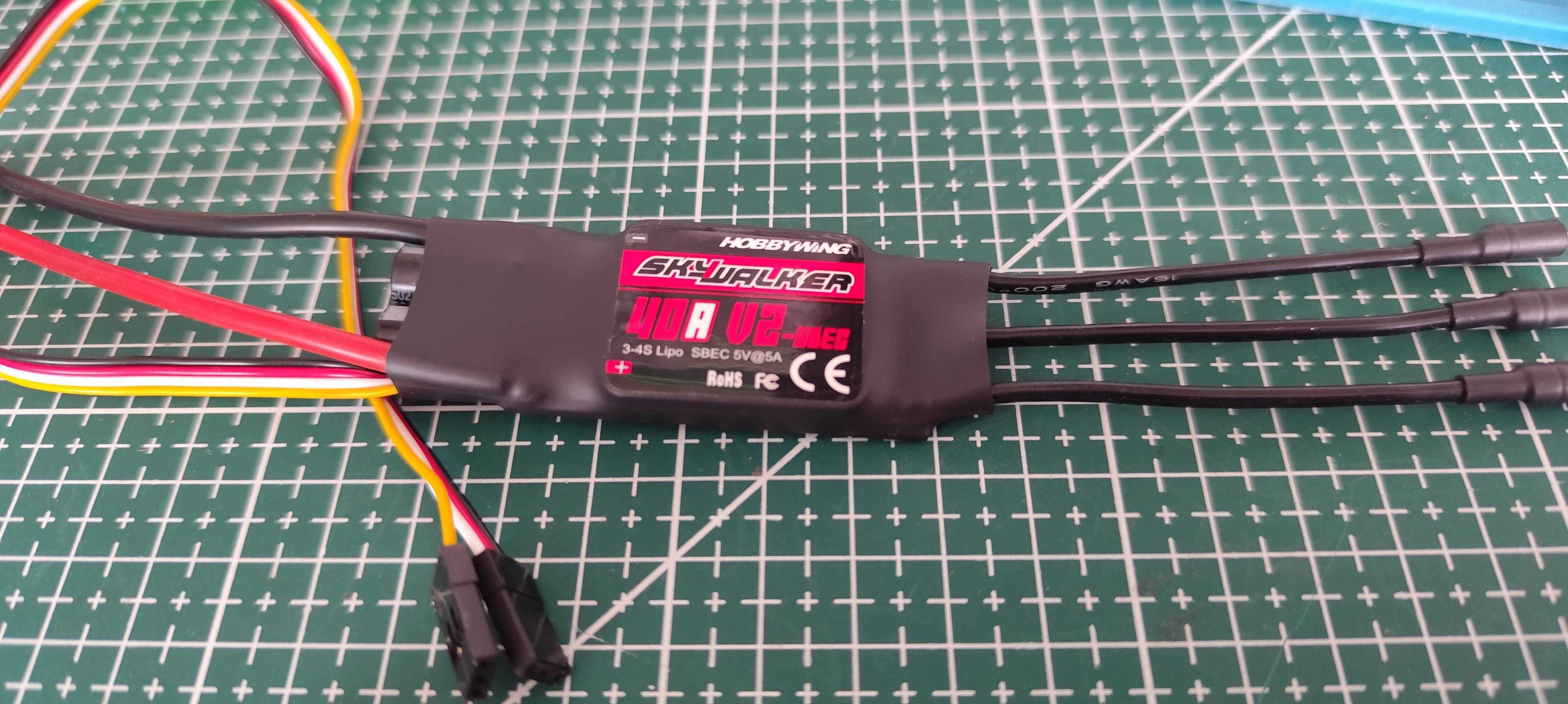

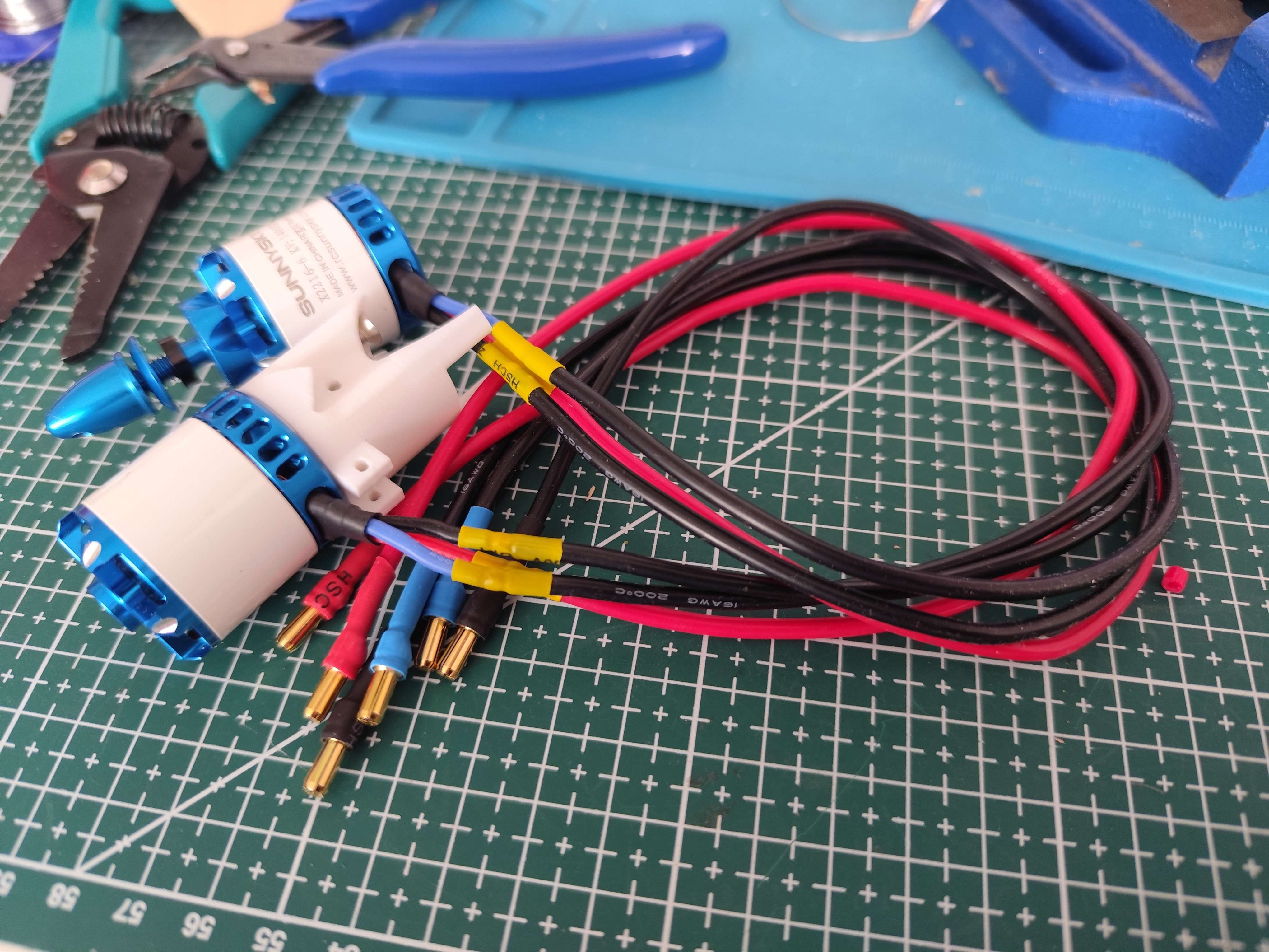

Przewody faz silników są typu 18 AWG podobnie w jest w sterownikach. Muszę je przedłużyć ale by nie było spadku napięcia przy maksymalnej mocy, zastosowałem o jeden typ grubsze czyli 16AWG. Niestety nie miałem niebieskiego więc są dwa czarne, ale na złączce będzie niebieska koszulka termokurczliwa. Na zdjęciach próbne wersje wydruków z PLA. Właściwe są z czarnego ASA-CF. -

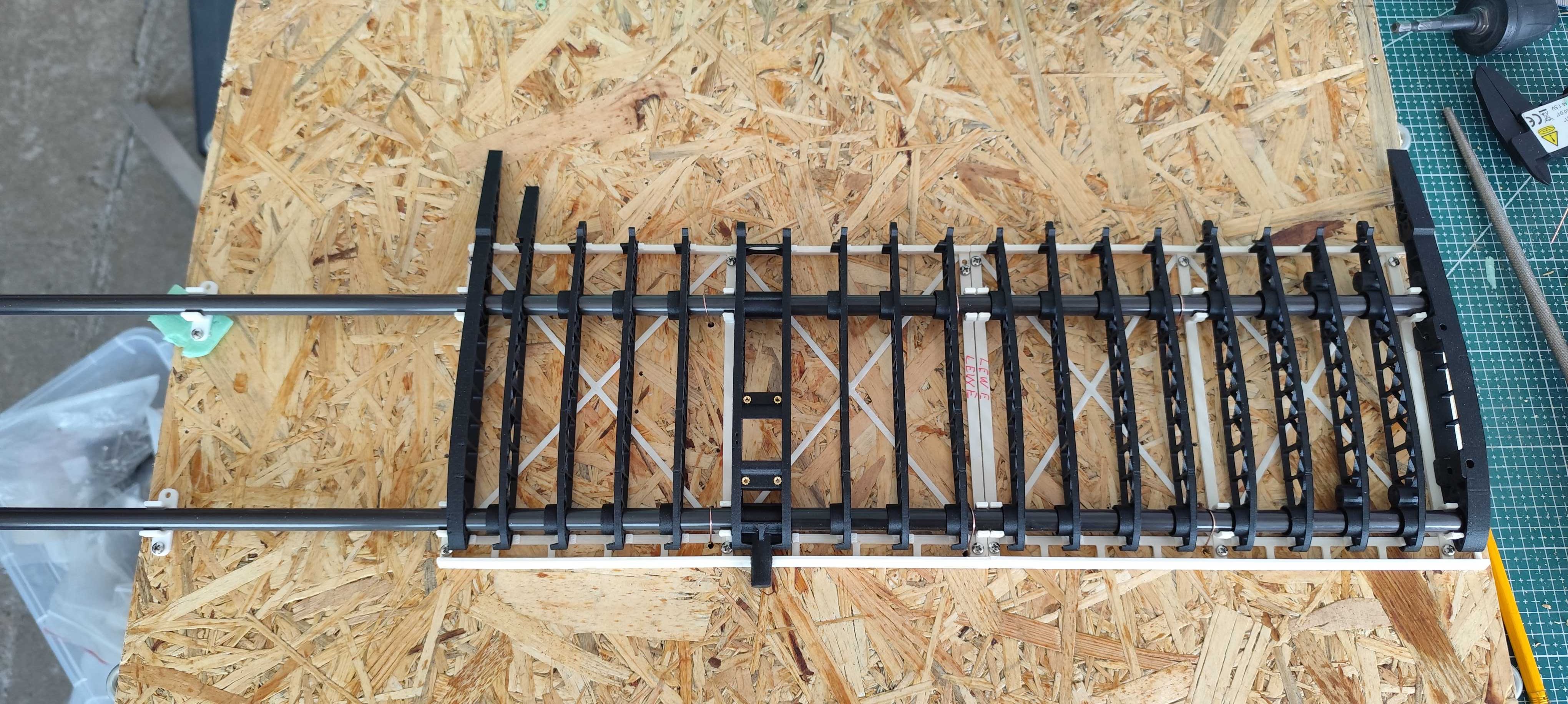

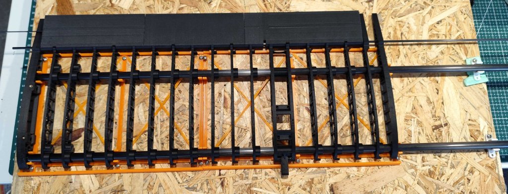

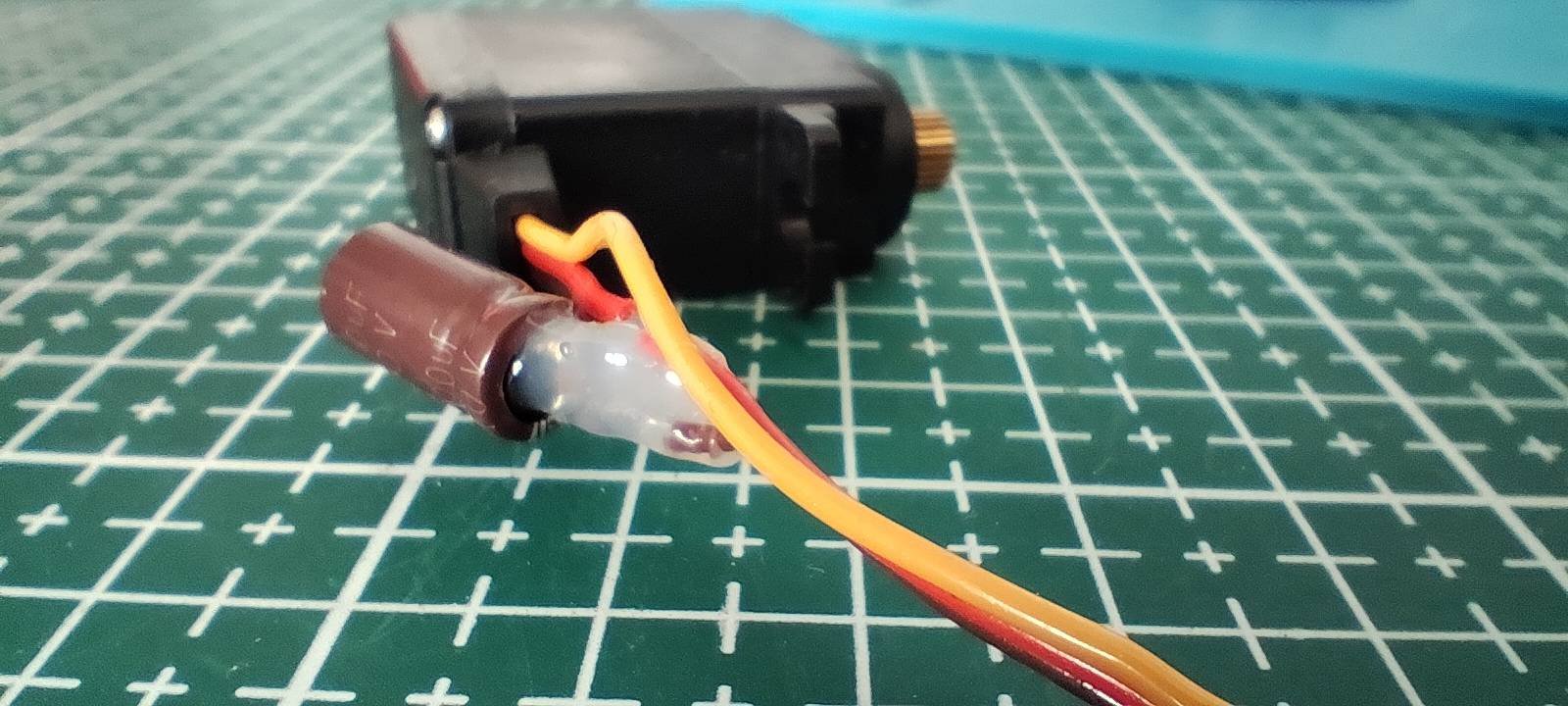

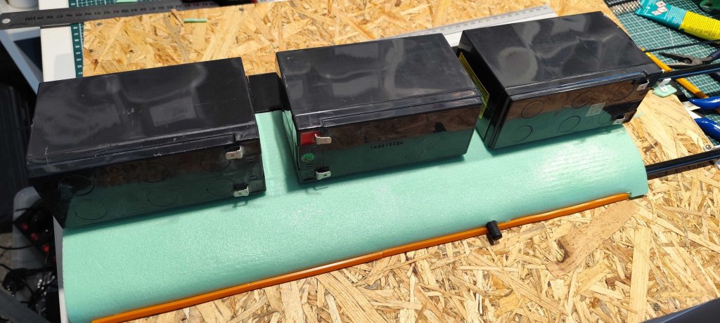

Lewe skrzydło wymagało ramek z lustrzanym odbiciem, wydrukowałem je z filamentu ASA, bo PLA uginał się nieco podczas wyginania XPS na gorąco. Zamykam profil od strony flaperonu: Serwomechanizmy generują sporo zakłóceń, w związku z tym dodałem kondensator MLCC 100nF SMD 0805 oraz elektrolityczny 220uF Low ESR bezpośrednio na przewodach w miarę możliwości jak najbliżej serwomechanizmu. Elektrolit zapewni lokalny magazyn energii przydatny przede wszystkim przy zmianach pozycji serwomechanizmu (największy prąd = największe spadki napięcia na przewodach), a MLCC nieco zmniejszy zakłócenia przez cały czas działania serwomechanizmu. -

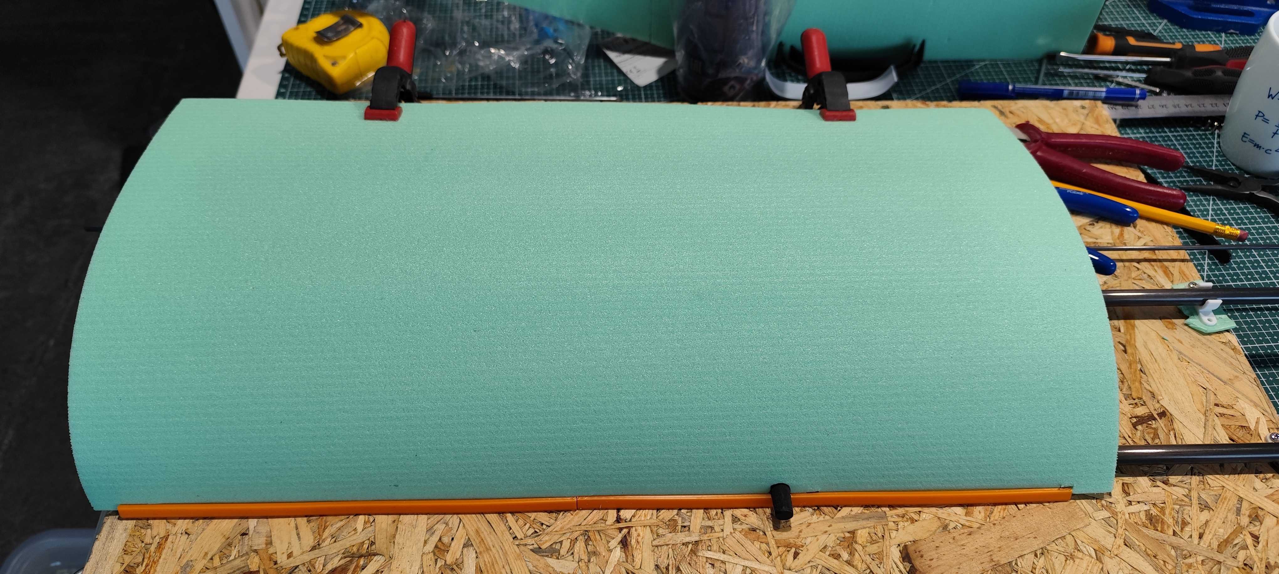

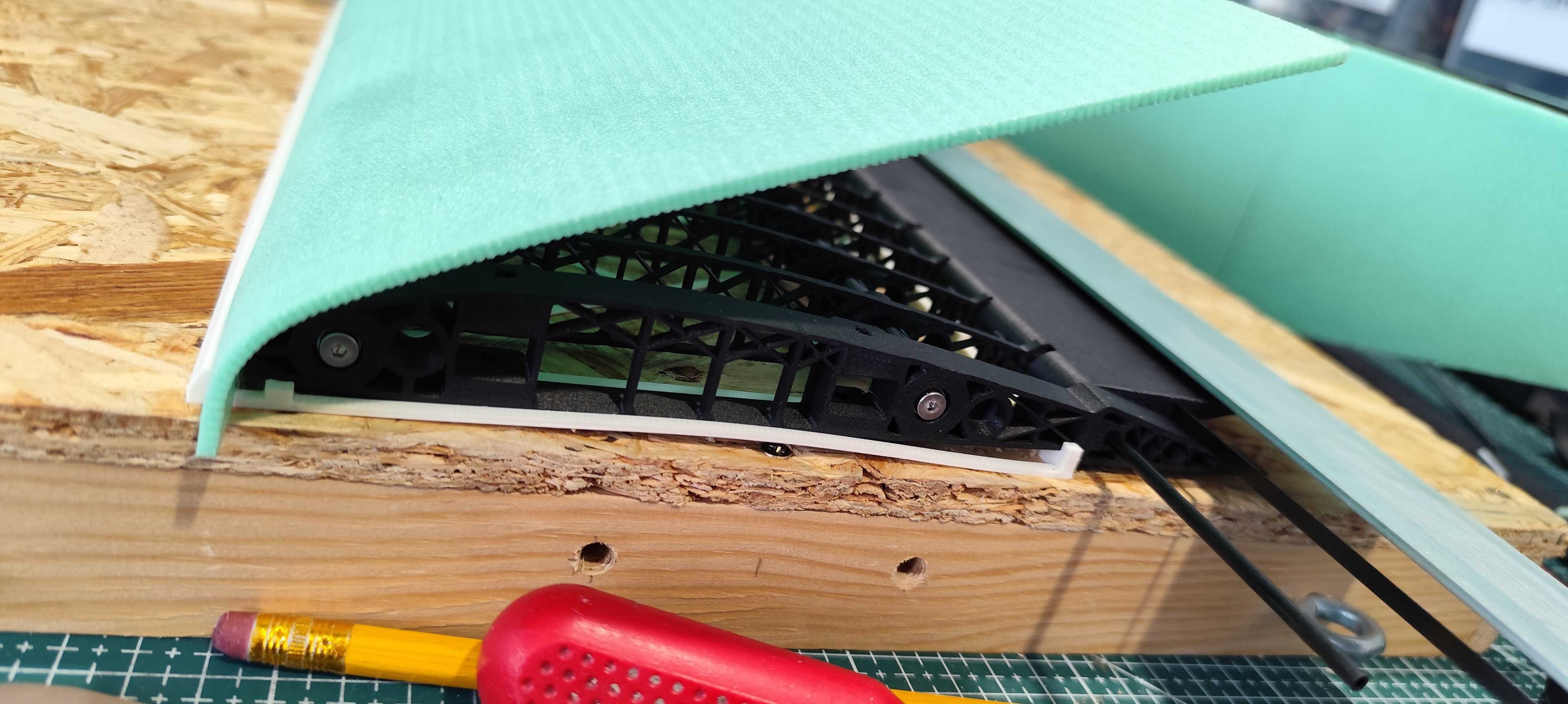

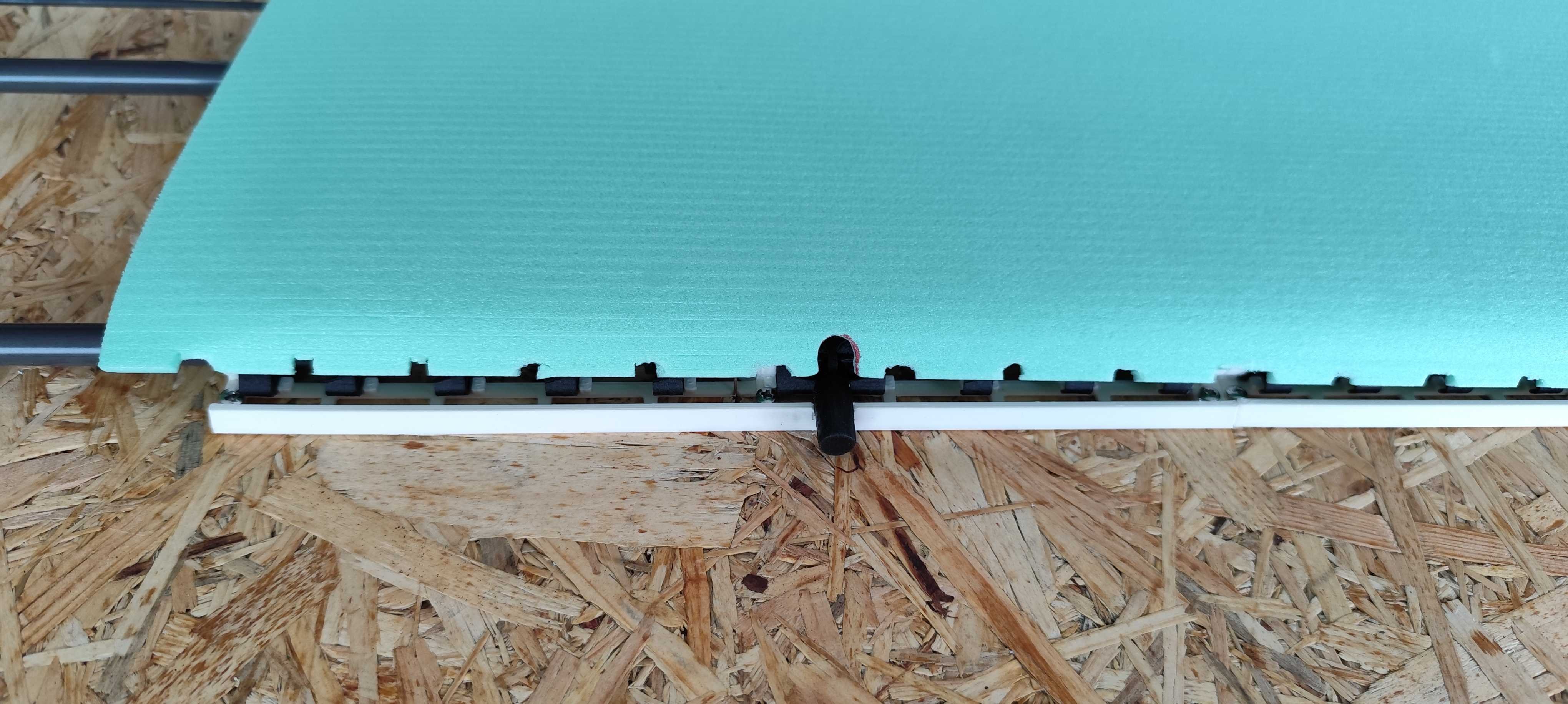

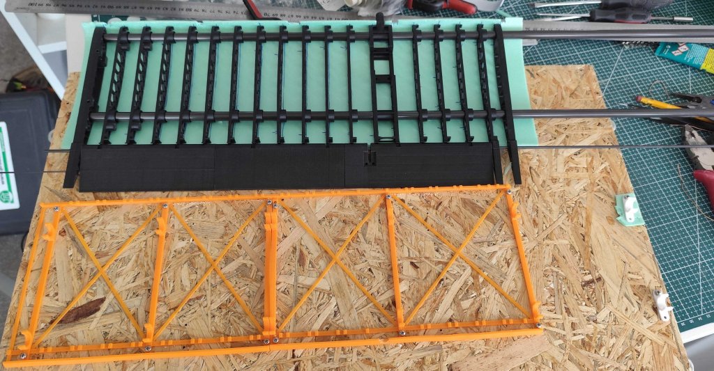

Aby ułatwić sobie precyzyjny montaż skrzydła oraz oklejanie pianką, przygotowałem podstawki pozwalające ustawić dokładnie wszystkie żebra. Przykręcone są do płyty OSB. Ułatwiają także wygięcie XPS na gorąco. ... no i oczywiście klejenie klejem UHU POR. Pierwsza powierzchnia naklejona. -

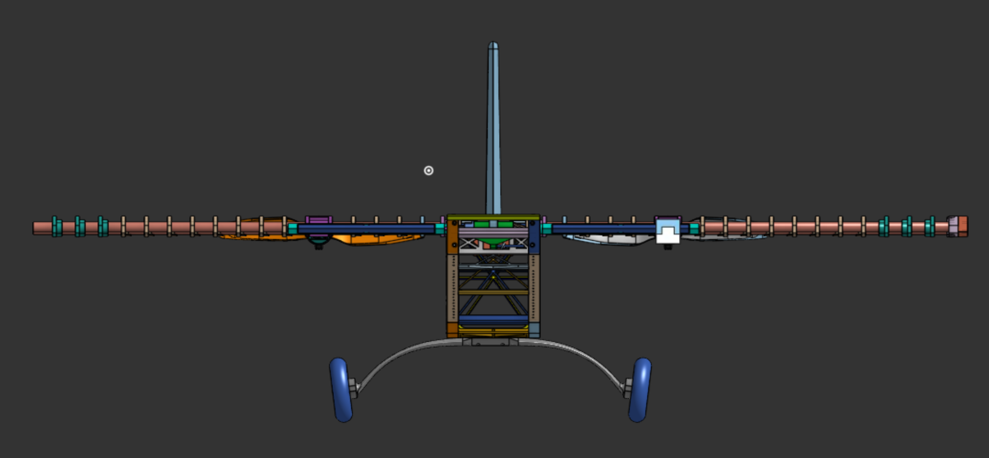

On ma konkretne zadanie, lecieć szybko w górę pod kątem 30 stopni. Wykonać zadanie: start w pionie, szybki lot w górę na zadaną wysokość, zniżanie się bez silników i lądowanie przede wszystkim w pionie. Ma wykonać to zadanie mniejszym zużyciem energii niż klasyczny dron bez skrzydeł. Wykonać wiele lotów jeden po drugim bez zmiany/doładowywania akumulatora. Poza tym ma być łatwo modyfikowalny, co opisywałem wcześniej tutaj: Będę zadowolony, gdy jego waga nie przekroczy z akumulatorem 1300g przy rozpiętości skrzydeł 130 cm, czego jeszcze nie widać, bo nie ma jeszcze dokładanych końcówek po 150 mm. Konstrukcja jest nieco nadmiarowa, tzn. nieco za grube profile kadłuba, co wynika z braku doświadczenia w zakresie sztywności takiej konstrukcji. Ale to nie problem bo łatwo go modyfikować. -

Około tygodnia temu pisałem poprzez formularz kontaktu w tej sprawie, ale nie otrzymałem żadnej odpowiedzi. Flaperon jest podzielony na 3 części by łatwiej drukować. Dodatkowo wzmocniony kieszenią na listwę węglową o przekroju 4x0.5 mm, która ma go usztywnić. -

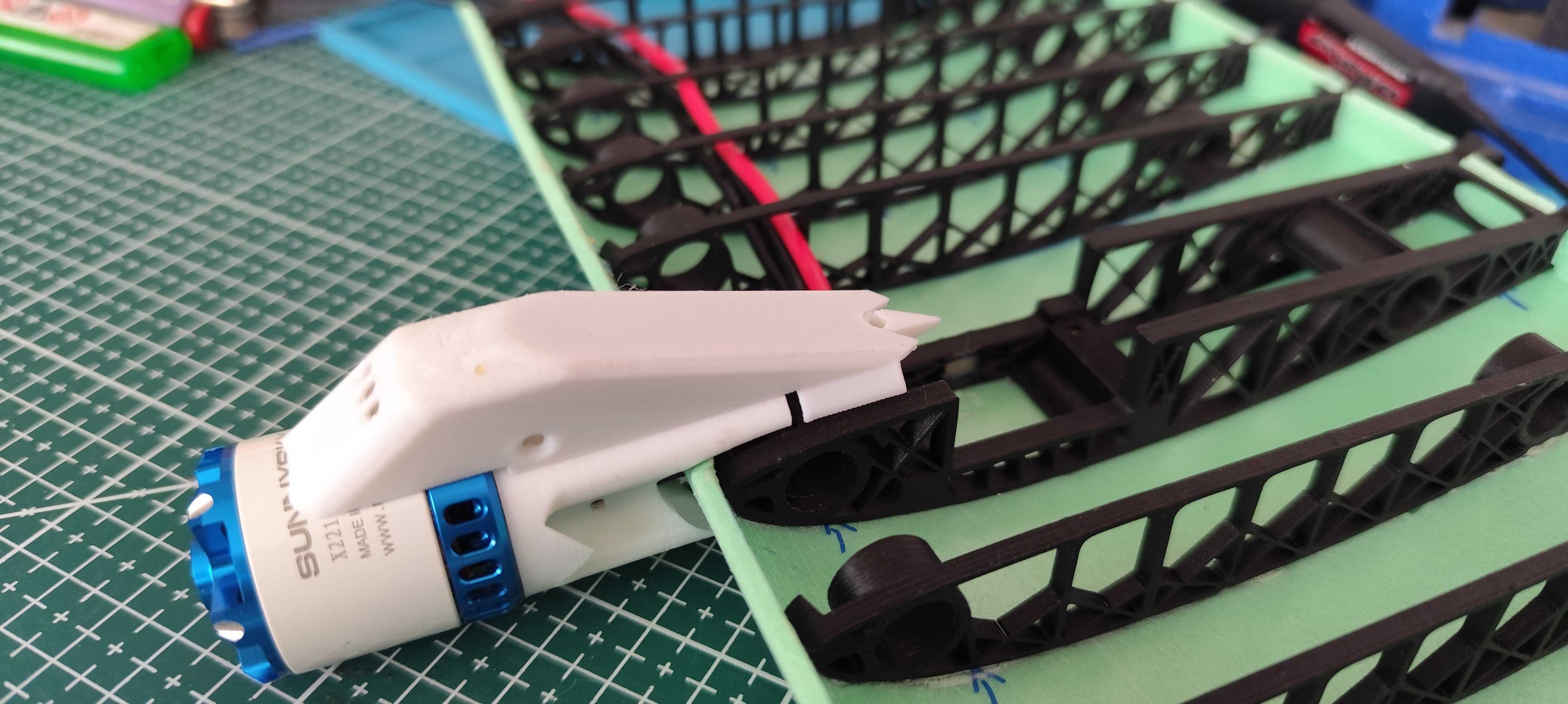

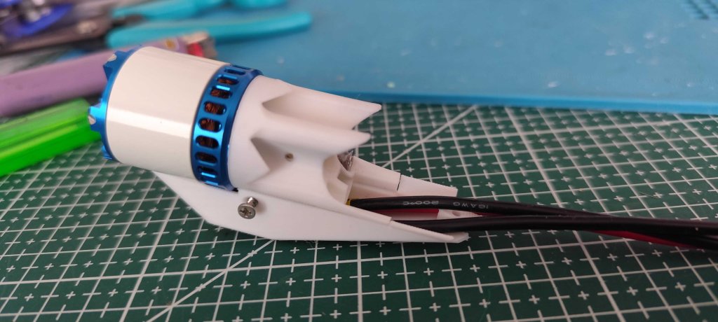

Przewody silnika wystają z boku. Chciałem przerobić by wystawały z tyłu ale po rozebraniu okazało się że będzie to wymagało usunięcia kleju izolacyjnego faz silnika więc zostawiłem jak jest. Skutkiem tego było zaprojektowanie lekkiej (1.2 g) obudowy do przewodów z dodatkowymi otworami wentylacyjnymi. -

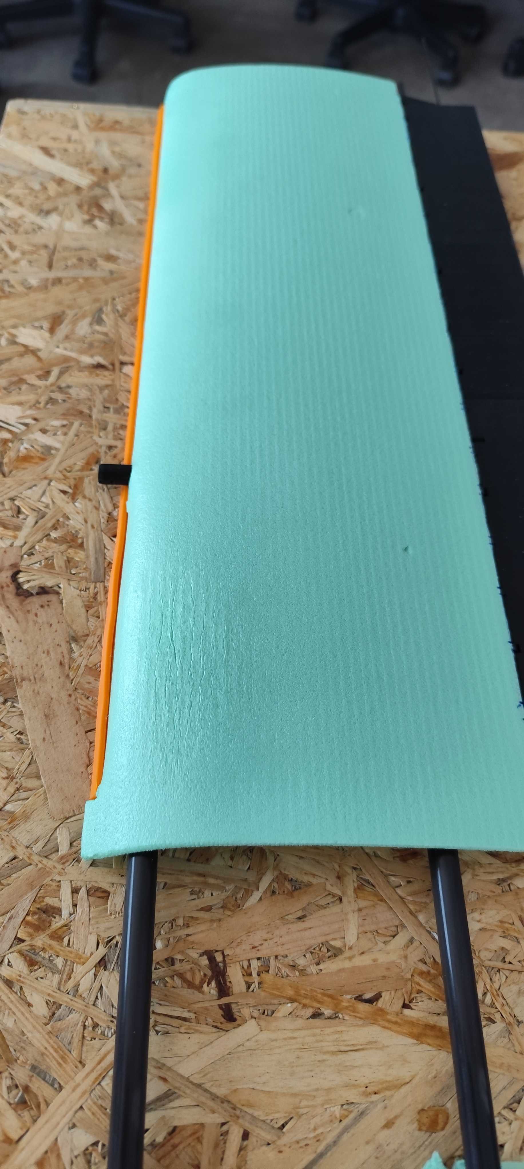

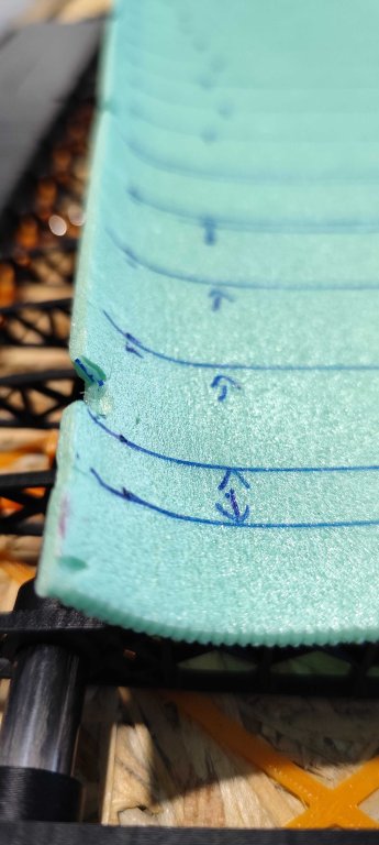

Fusion, to dobry CAD. Dzisiaj rozpocząłem klejenie pianki do konstrukcji. Wcześniej XPS kleiłem klejem po lewej, ale delikatnie uszkadza piankę XPS. Dzisiaj kleiłem tym po prawej i ten tego nie robi. Dziwna sprawa bo to ten sam klej nr 60020-00000. Trzyma bardzo mocno zarówno XPS do XPS jak i XPS do filamentu ASA-CF. Oczywiście powierzchnie odtłuszczone Izopropanolem. -

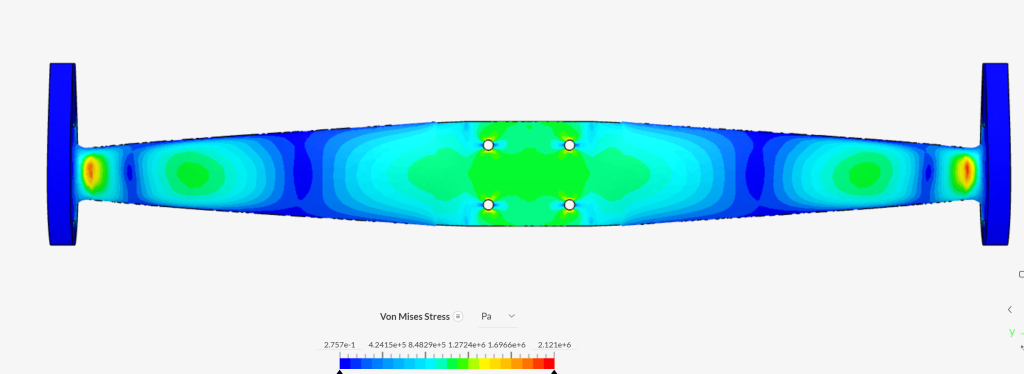

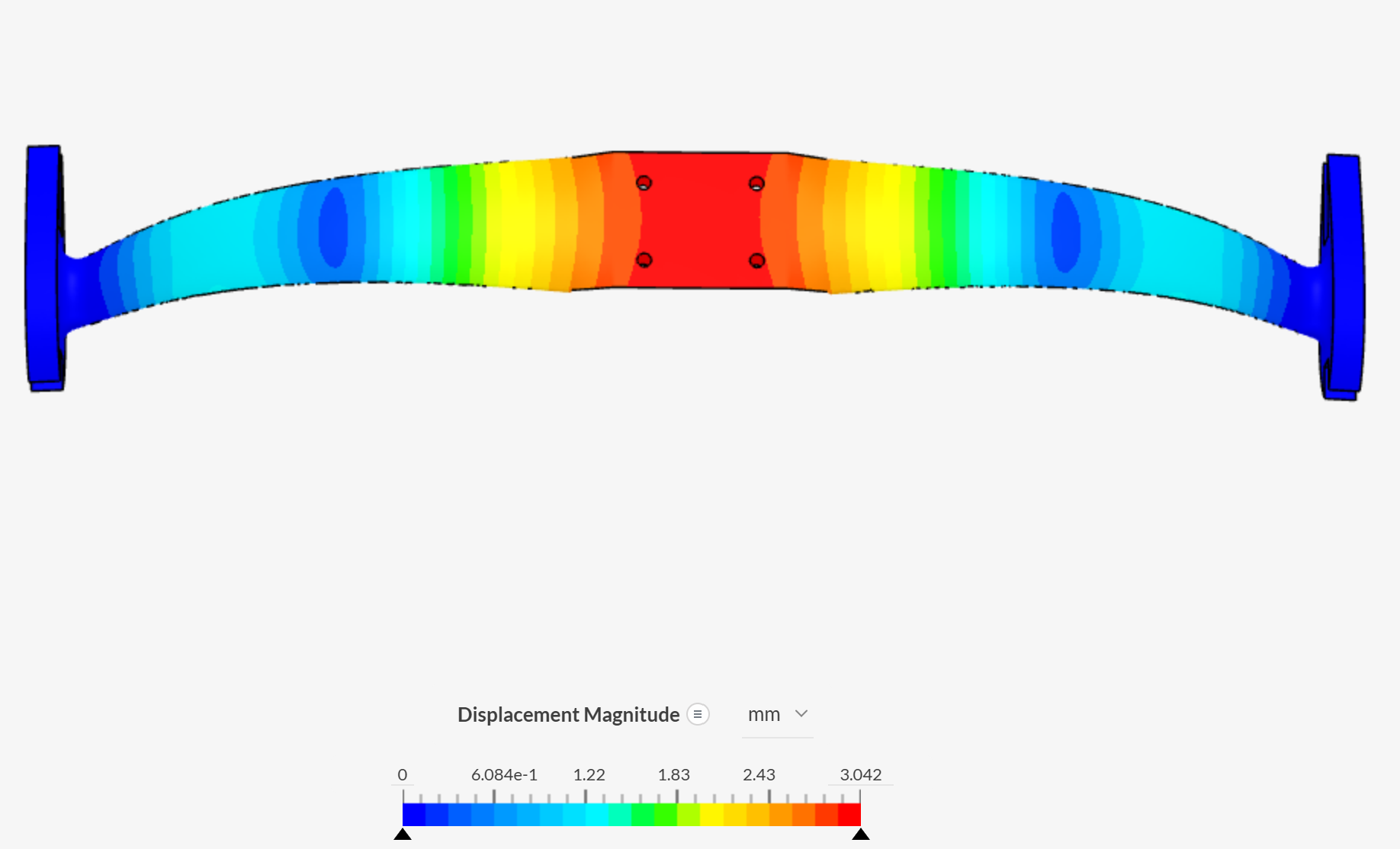

Samolot ma lądować i startować pionie, ale do testów potrzebne mi jest podwozie które można łatwo dołożyć w każdej potrzebnej sytuacji. Ponieważ kadłub jest dość wąski w stosunku do wysokości (1000x130mm) oraz faktem że chciałbym się uczyć pilotować nie rozbijając go podczas lądowania, zaprojektowałem dość spore podwozie tylne. Wydruk z filamentu PA-CF (nylon z włóknem węglowym) powinien dać odpowiednią wytrzymałość na uderzenia i giętkość pod wpływam sił działający na niego. Waga bez kół to około 60g, trochę dużo ale to nie jest istotne, bo jak pisałem to tylko do testów. Sprawdziłem naprężenia przy obciążeniu 1 kg i jest bardzo dobrze. Miejsca czerwone wzmocnię nieco. Przy 3 kg ugięcie będzie w mm wynosić: -

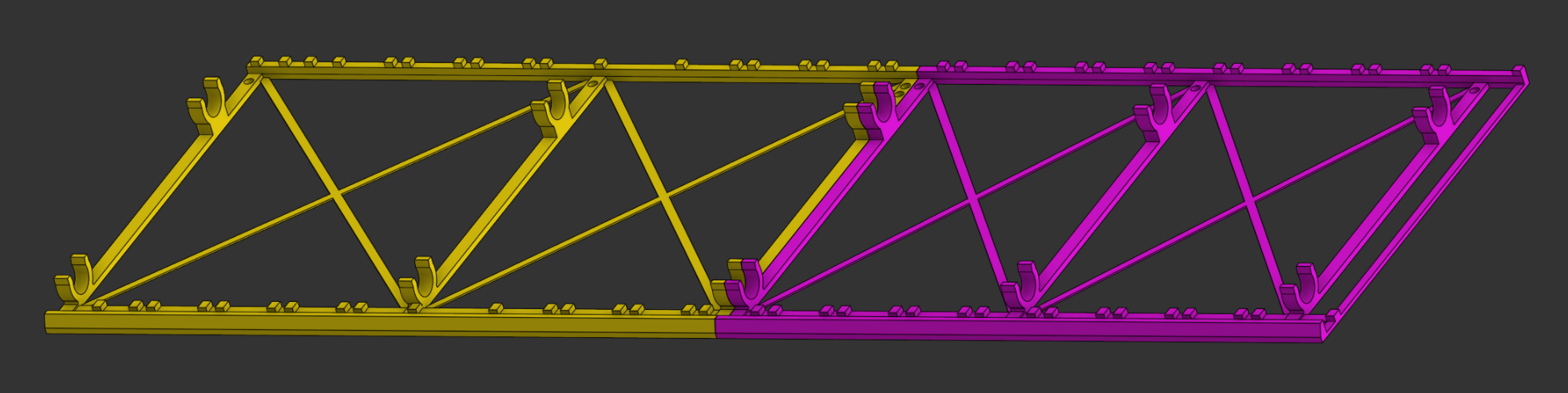

Uprościłem szkielet kadłuba. Dorobiłem blokadę kąta natarcia skrzydeł (0 lub 1.5 stopnia) oraz otwory do ich mocowania ... ... oraz drugą belkę mocowania serwa. Czas wydrukować pierwszą wersję próbną całego kadłuba. Na pierwszy ogień część środkowa. Filament ASA-CF (z włóknem węglowym) - ciężar 54g. Dla porównania PETG bez włókna węglowego to 64g. -
