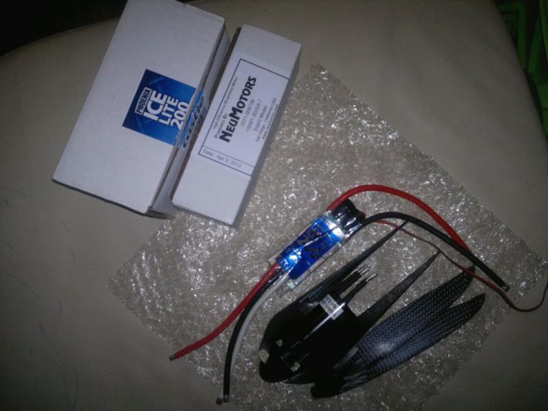

	Tak to 1509 1,5D 6;7 Dają 3,4,5S Spokojnie można wycisnąc 4KW. Kupiłem w sprincie,a kosztował 1430zł.Wiem,ze na wysyłce przycieli w ...,bo kazali dopłacac w trakcie. Co do lipoli to nie ukrywam,ze korzystałem tylko turnigy i nanotech i te drugie chodz miały wyższe C puchły jak bańka mydlana,a niebieskie dalej mam jak nowe po 3 sezonach..Nie wiem czemu ale nie ufam wogóle nanotech nawet 65C..Spróbował bym czegoś nowego,ale już bez eksperymentu tylko pewniak który wytrzymuje 200A.
	Gdzieś czytałem ,ze tyle wytrzymuja już teraz wiem gdzie Przy 200A napewno dam coś konkretnego,ale narazie mnie martwi pakiet lipo który to znosi,a na połowie filmów w tube czytam turnigy 3000 40C,Może te 5sec znoszą.Trzeba będzie sprawdzić. Chodz napewno najpierw na stole..
	Na xt60 prądy nie będą większe jak 100A dlatego je narazie zostawiłem,jak dojdzie paczka zamierzam dać xt90. Natomiast przy sneu tak jak mówisz myslałem o goldach 6mm lub na sztywno..

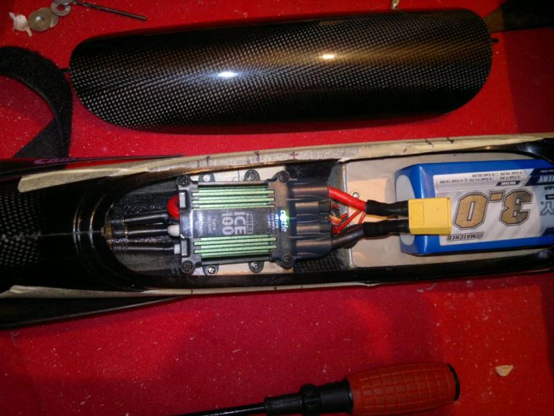

	No ja też nie mogę się doczekać Mam nadzieję,że może w ten weekend się uda,bo jak narazie co zejde do piwnicy to zaraz ktoś mi znajdzie inne zajęcie..Dzisiaj wstępne ważenie i z tego co wychodzi to pakiet idzie nieco do tyłu,aż boję się myslec co będzie w drugim na przekładni bo dojedzie na dziób jeszcze ponad 100gram,ale mam nadzieje,ze jakoś się powciska.. Jutro ponawiercam całą półkę wiertłem 8.0 i zmniejsze wagę do minimum. Może wygląda to masywnie ale całość pod regiel i pakiet wyszedł kolo 20gram. Ale będzie pewne mocowanie i nic nie będzie się przesuwać..W klasie zawodniczej to pewnie niedopuszczalne ,ale mi to nie będzie przeszkadzać..Jak myślicie czy pakiet turnigy 2200 40C50 wytrzyma prądy 100A?

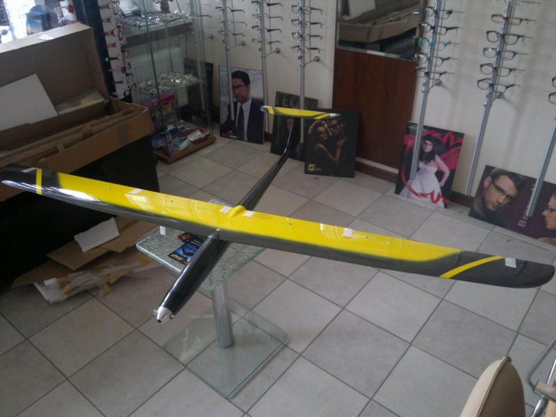

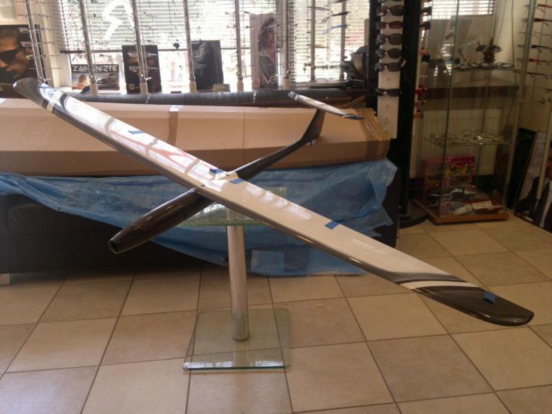

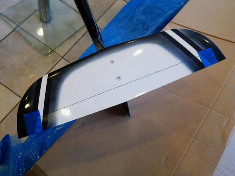

	Więc jeśli tyle można podnieść to podniesienie klap i lotek nie da takiego efektu. Bo wniosek z tego że spływ można by unieśc o 5mm. Dzisiaj przyszła świeża paczka Model wygląda świetnie..Można zacząć składać chodż z tym czasem coraz gorzej.Gdyby ktoś chciał zobaczyć coś więcej mogę wrzucić szczegółowe fotki..
	Krzysiu najgorsze jest to,ze musiałem jeszcze za takie wklejenie zapłacić ale nie będe tu się na ten temat rozpisywał,bo to nic nie wniesie pozytywnego..Może kiedyś do tego wróce w innym wątku Na chwile obecną patrzę pozytywnie na model i też nie mogę doczekać się oblotu W poniedziałek przyjdzie z mawi brat bliżniak i sam jestem ciekaw jak się będzie prezentował..Narazie jednak dokończe relację z pierwszego modelu..A przy okazji-jak myślisz czy podniesienie klap i lotek o 1,5-2.0 mm da ten sam efekt co podniesienie natarcia w stateczniku? O ile podniosleś statecznik?

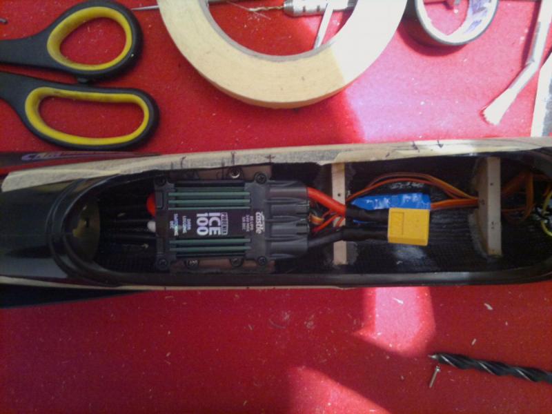

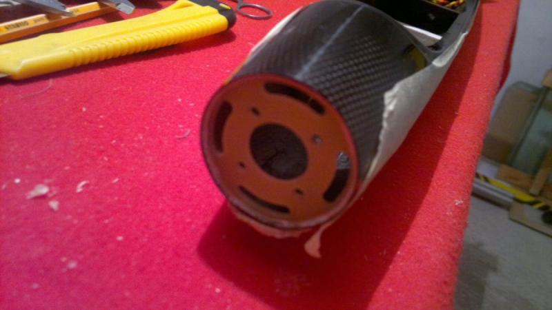

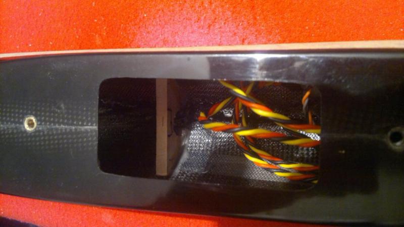

	Zabrałem się za wklejenie łoża pod regulator i pakiet.Zeberka daję z lipy 5 żeber wazy 7gram-znośnie.Zobaczymy jak reszta,jesli będzie sporo zrobi sie na formatce z węgla.

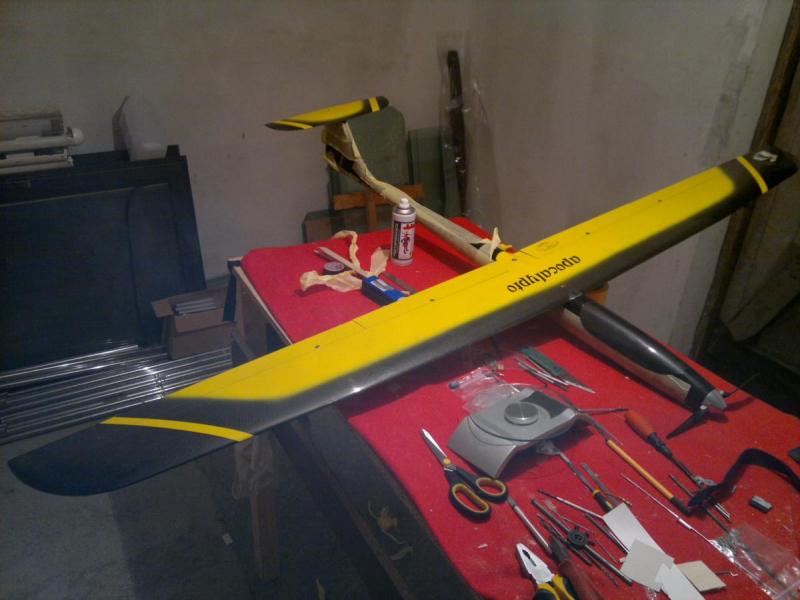

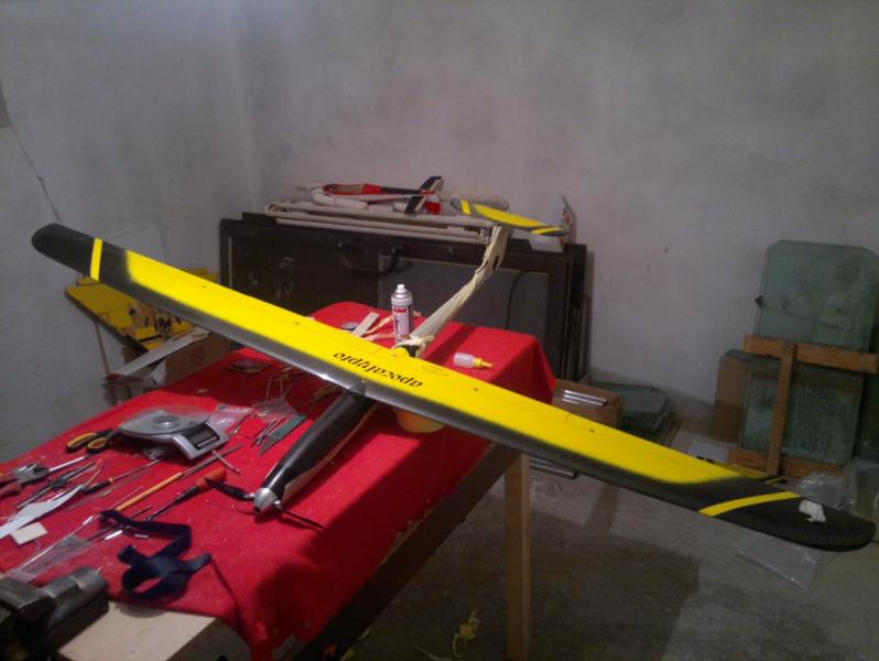

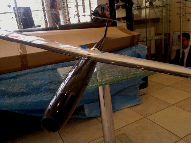

	Model Apocalypto powstał na bazie Firebird w firmie Mawi Fly Model. Różni się głównie tym ,że posiada klapy i ma dodatkowe wzmocnienie mocowania skrzydła.Całośc wykonana z carbonu ze wzmocnieniami z kevlaru. Waga modelu to 950gram. Całość przewiduje na 1800g. I mam nadzieję,ze w tej wadze się wyrobię Jutro postaram się wrzucić foty ,bo dzisiaj coś nie wchodzą.
