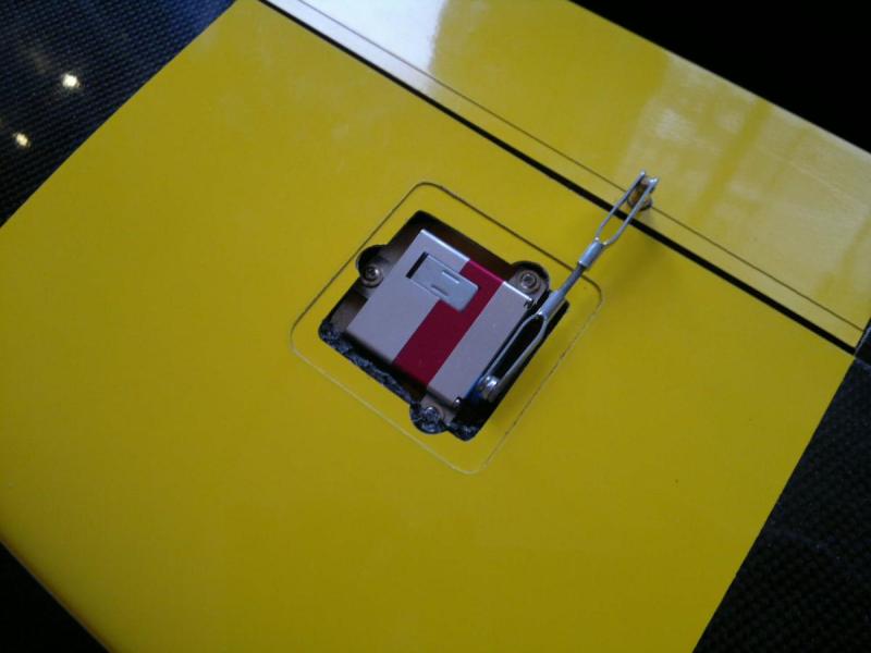

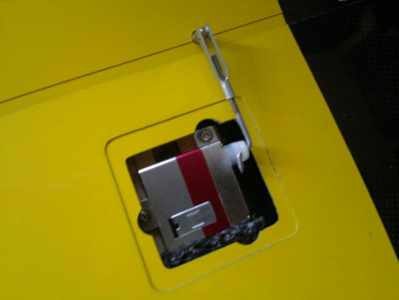

Ma ktos patent na klapki od serw które pasują jak pięść do oka? jeśli tak będe wdzięczny..Czym sobie na to zasłużyłem Czy nie można zrobić formy i dostać idealnej klapki..

Tak to 777 czytałem gdzies na forum zagranicznym ,ze po rozebraniu sa identyczne jak MKS ogólnie jestem zadowolony,chociaż mogłem na klapy dać 778 sa troche mocniejsze,Ich cena jest dosc atrakcyjna..Ramek nie widzialem.Wszystko robie z lipy i wklejam na epoksydową żywiece. I trzyma jak beton.Nie ma prawa puścić nawet jak jest na 3 klockach.. Piotruś dzięki za te gąpki,są zaj....e! twarde i zawsze szukalem czegos takiego hehe.To chyba od rtv?

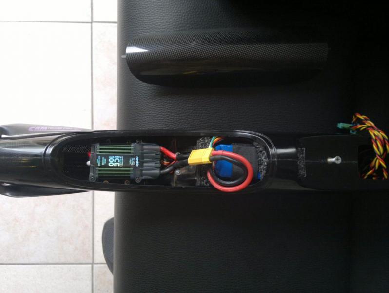

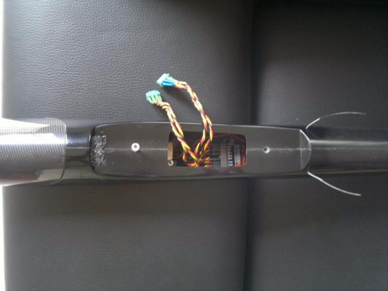

Model praktycznie gotowy dzisiaj założona satelita..Może nie rasowa do węgla ale mysle ,ze bedzie ok.. Na łożu do pakietu zrobiłem mały amortyzator który nie raz uratował inne częsci.Bez niego przy byle dzwonku straciłbym regul.a tak szanse rosną,ze zostanie na miejscu. Mpx polutowane tak ,zeby myląc wtyczki nie palic serw.To jest bardzo ważne,bo nie jeden stracił serwa. Lotki na dwóch snapach,a klapy na zetce.
