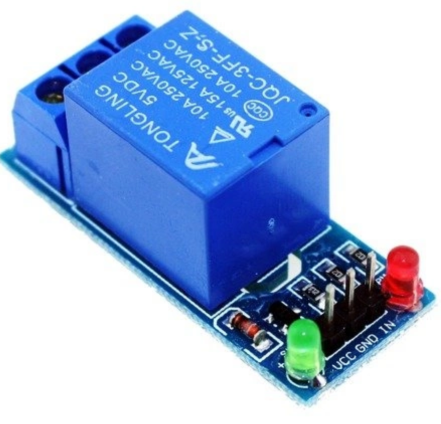

dawid1346 Opublikowano Czwartek o 10:39 Opublikowano Czwartek o 10:39 Czy taki moduł przekaźnika może służyć jako włącznik/wyłącznik RC ? Oczywiście musiałabym zamienić plus z minusem. https://abc-rc.pl/pl/products/modul-przekaznika-1-kanal-5v-10a-250v-kontrola-led-7561.html
japim Opublikowano Czwartek o 10:46 Opublikowano Czwartek o 10:46 Nie za bardzo. Na wyjściu z odbiornika RC masz sygnał PWM. Nawet maksymalny stan PWM nie wypełni ciągłego sygnału. W związku z tym na samym przekaźniku też będziesz miał wyjscie PWM... Nie wiem czy to zadziala a jak zadziała to jak długo wytrzymają styki przekaźnika.
robertus Opublikowano Czwartek o 12:16 Opublikowano Czwartek o 12:16 Z opisu wnioskuję że nie. Zobacz mój wątek o B-17 i szukaj czegoś takiego.
Francka Opublikowano Czwartek o 14:12 Opublikowano Czwartek o 14:12 Taki zadziała https://pl.aliexpress.com/item/1005001350790976.html?spm=a2g0o.productlist.main.7.5981aGFFaGFFAx&algo_pvid=ed07eec3-d773-4fff-b5b9-eaf92dc58ef5&algo_exp_id=ed07eec3-d773-4fff-b5b9-eaf92dc58ef5-3&pdp_ext_f={"order"%3A"55"%2C"eval"%3A"1"}&pdp_npi=4%40dis!PLN!12.59!12.59!!!3.24!3.24!%40210384cc17461087051828193ebe84!12000015778612381!sea!PL!164911519!X&curPageLogUid=mMJccL4H2Pf8&utparam-url=scene%3Asearch|query_from%3A 1
